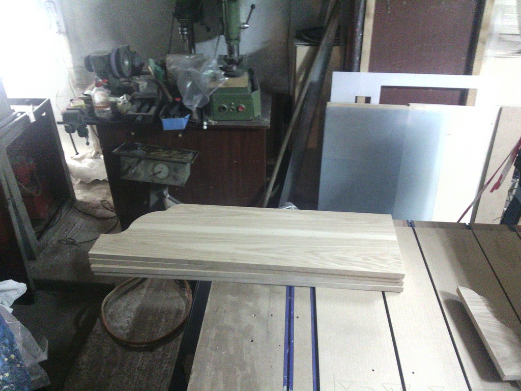

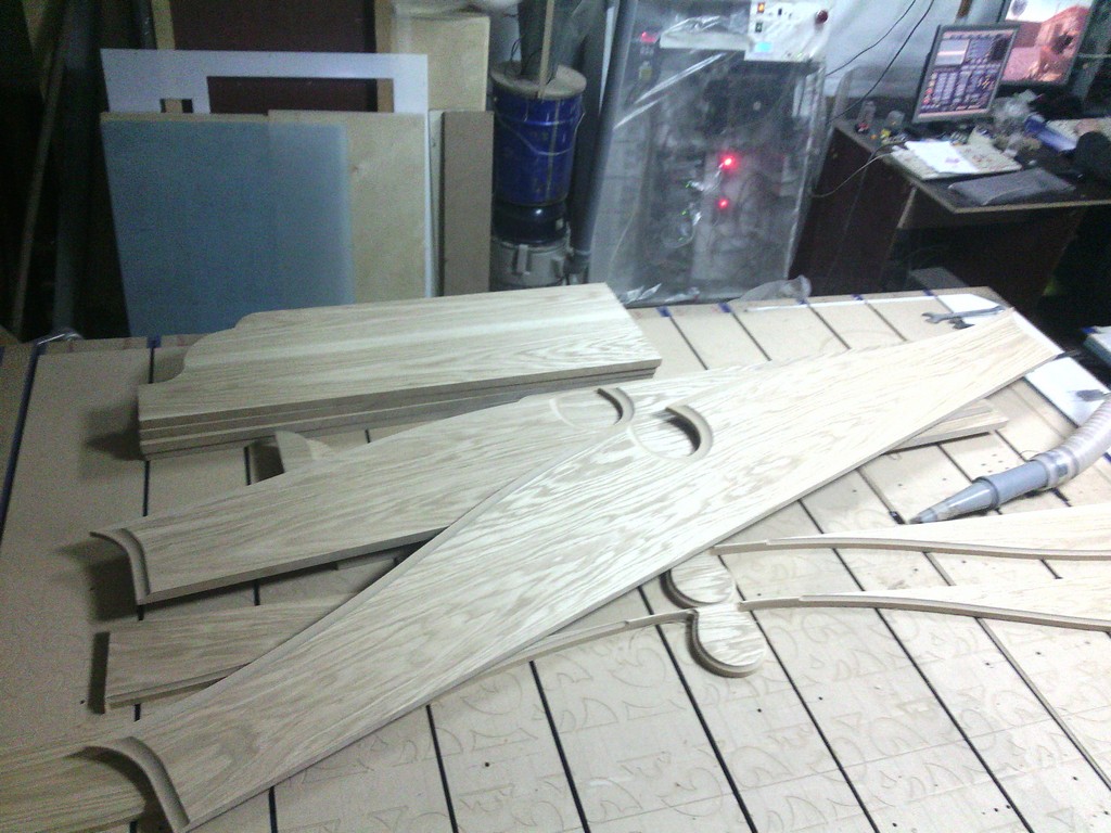

немного поработал .
IMG_20151114_161939.jpg (3018 просмотров) <a class='original' href='./download/file.php?id=64001&mode=view' target=_blank>Загрузить оригинал (196.97 КБ)</a>
IMG_20151114_181835.jpg (3018 просмотров) <a class='original' href='./download/file.php?id=64002&mode=view' target=_blank>Загрузить оригинал (183.62 КБ)</a>
IMG_20151114_232142.jpg (3018 просмотров) <a class='original' href='./download/file.php?id=64003&mode=view' target=_blank>Загрузить оригинал (221.36 КБ)</a>
IMG_20151115_012749.jpg (3018 просмотров) <a class='original' href='./download/file.php?id=64004&mode=view' target=_blank>Загрузить оригинал (117.71 КБ)</a>
IMG_20151119_145842.jpg (3018 просмотров) <a class='original' href='./download/file.php?id=64005&mode=view' target=_blank>Загрузить оригинал (119.05 КБ)</a>
IMG_20151119_145853.jpg (3018 просмотров) <a class='original' href='./download/file.php?id=64006&mode=view' target=_blank>Загрузить оригинал (211.36 КБ)</a>
IMG_20151119_160022.jpg (3018 просмотров) <a class='original' href='./download/file.php?id=64007&mode=view' target=_blank>Загрузить оригинал (220.13 КБ)</a>
и теперь вопрос . чтото случилось и понять причину немогу . станок по оси где 2 движка стал двигатся во время обработки рывками. такое ощущение как буттобы идет по отрезкам . это так движки работают а от сюда и весь станок начинает колбасить. к то чтонить может подсказать куда глянуть и на что внимание обратить??????
