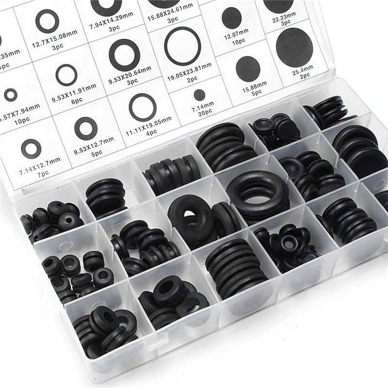

frezeryga писал(а):А с чего им перетиратся? Они же лежат неподвижно. Кромки отверстий после покраски не имеют острых кромок.
От вибраций. Системники так же как и всё остальное подобное оборудование тоже стоят неподвижно, но в нормальной технике они везде предуматриваются.
На подобии таких:
Mtgather.jpg (1969 просмотров) <a class='original' href='./download/file.php?id=156877&mode=view' target=_blank>Загрузить оригинал (129.29 КБ)</a>
Re: 400х300х100 открытый проект
Как такие кольца называются? У системников острые края после штамповки.
