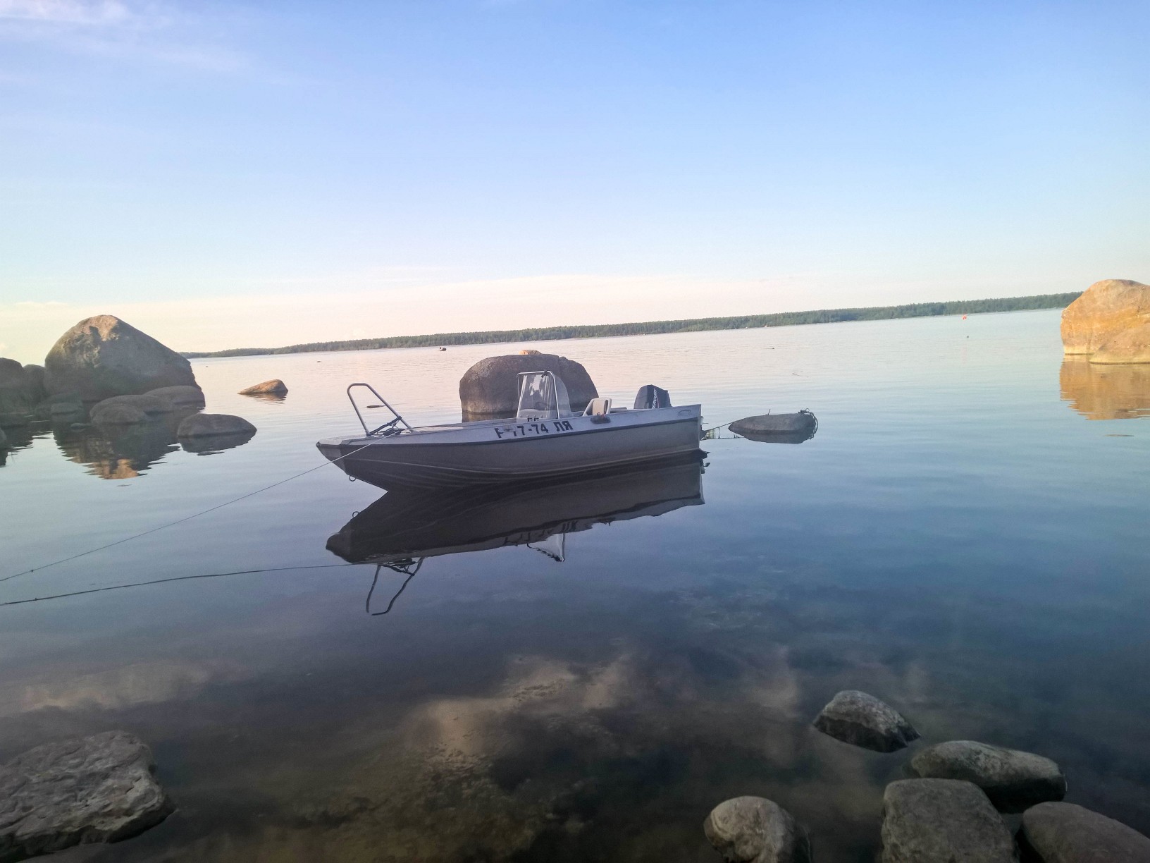

ну раз тут народ пошел станками хвастаться, тоже поделюсь кусочком радости.. долго гонялся и таки урвал то что хотел..
WP_20150623_18_55_44_Pro__highres(1).jpg (3838 просмотров) <a class='original' href='./download/file.php?id=54088&mode=view' target=_blank>Загрузить оригинал (279.08 КБ)</a>

Hanter писал(а):и таки урвал
Buster?
dberegovoy писал(а):Buster?
таки да ! RS..

вот от такой тока крылатой счас и буду избавляться :)
tooshka
Сообщения: 1760
Репутация: 209
Откуда: Нижний Новгород
Сообщение tooshka »
Hanter писал(а):вот от такой тока крылатой счас и буду избавляться
Казаночка с бульками?

Були - поплавки похожие на крылья.
На видео лодка Казанка ("метла" по народному)
У Хантера Южанка (Казанка с булями)
http://motolodka.ru/kazanka.htm
Бастер это как лексус/мерс после запорожца (южанка)
А Бастер не маловат для Ваших водоемов?
дык всем хочется побольше да помощнее.. тока хдеж финансов взять... :( бустер 4500 в длину - один в один с 5м3... плюс у меня бокс 5500 в длину.. теоретически можно было 4800 поглядеть.. но уже совсем впритык встало бы.. по тому решил урезать аппетиты. да в принципе для троих его выше крыши. на казанке втроем явно тесно было. а тут морда открытая.. свобода.. под себя еще его переделаю, вообще будет хорошо. основная причина смены как раз и была - что в казанке тесно. ну и по мореходности она никакая. кишкотряс.. по реке-озеру лодка замчательная. а по заливу даже по мелкой волне - бяда.. бустер в этом конечно на голову выше. собственно вот эти две причины и побудили.. ну и дистанция опять же..

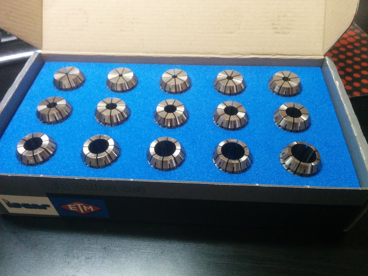

Наборчик новых искаровских цанг, ER25, всего за 8тр:
IMG_20150715_183541.jpg (3709 просмотров) <a class='original' href='./download/file.php?id=54168&mode=view' target=_blank>Загрузить оригинал (219.37 КБ)</a>
