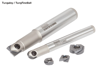

Вот кстати вопрос в ту-же тему - Подскажите/покажите как вообще проще балансировать кустарно? например те-же фрезы корпусные/гайки допустим, ну или вообще всякое разное крутящееся. ткните в конструкцию приспособы для простой балансировки, особенно когда нельзя в центрах зажать или на ножи поставить по простому.
п.с. - пробовал балансировать пальчиковые фрезы китайские со сменными пластинами на параллельных ножах - немного получается, но из-за маленького радиуса очень сложно ловить) а тут ещё валяется сковородка для примера, которую хочется побыстрее крутить...

Это видел и знаю) Это собственно и есть магнитные "центра" Но не всё в них можно зажать, например когда снизу фрезы центровки нет, и уперется некуда...
tungfineball.jpg (1759 просмотров) <a class='original' href='./download/file.php?id=176855&mode=view' target=_blank>Загрузить оригинал (34.69 КБ)</a>
для примера, или просто всякие фасонные по деревяхам с напайками
Вот я о таком случае как раз - куда и как зажимать)

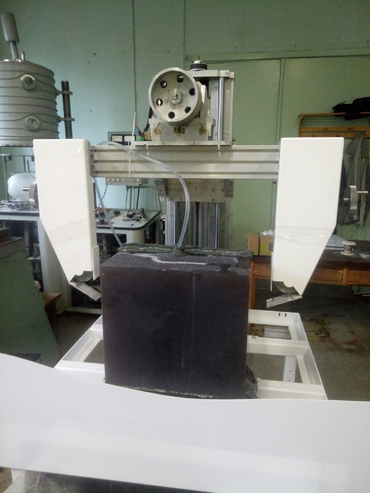

aftaev, ну, не собираюсь, а режу.)) Всякие стекляхи хитрые, кварц, ситалл и прочее. Сейчас ситалловый кубик пытаюсь резать, но очень медленно. Надо на серву переехать.
Станок собрали из того, что под ногами валялось. Надо было распилить специально сваренный для нас японцами из Ohara кусок стекла.. Пилили призму с довольно острым углом. Алмазным диском могло колануть, здесь же всё деликатно.

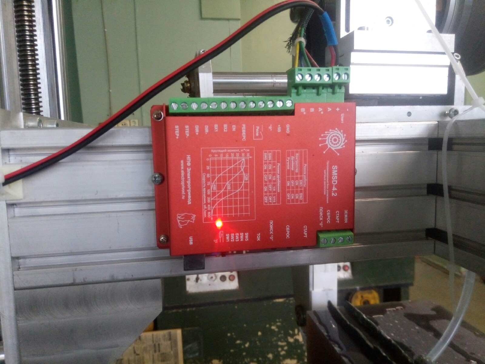

Сейчас стоит обычный китайский шаговик, простенький контроллер и драйвер от Электропривода...
rezak.jpg (1689 просмотров) <a class='original' href='./download/file.php?id=176898&mode=view' target=_blank>Загрузить оригинал (332.75 КБ)</a>
rezak2.jpg (1689 просмотров) <a class='original' href='./download/file.php?id=176899&mode=view' target=_blank>Загрузить оригинал (361.57 КБ)</a>
Двигатель в полном шаге. Если на микрошаг перейти, то драйвер не справится с потоком импульсов, вроде..

Вдруг ты захотел сталюку алмазом резать. Стекло мы пробовали алмазной проволокой резать. Просто ее заправили в станок WEDM.
Dimka писал(а):Двигатель в полном шаге. Если на микрошаг перейти, то драйвер не справится с потоком импульсов, вроде..
На WEDM станках все на механике сделано, шестеренки двигают барабан на нужный шаг ;)
А на заднем фоне виднеется вакуумная камера как у нас :)

aftaev, ты мне подскажи, как реализовать наиболее просто станок на серве? У сервопривода так же микрошаг выбирается, как у шагового двигателя? Такая коробушка мне сможет помочь? Подцепить её к Сигме пятой, например...
