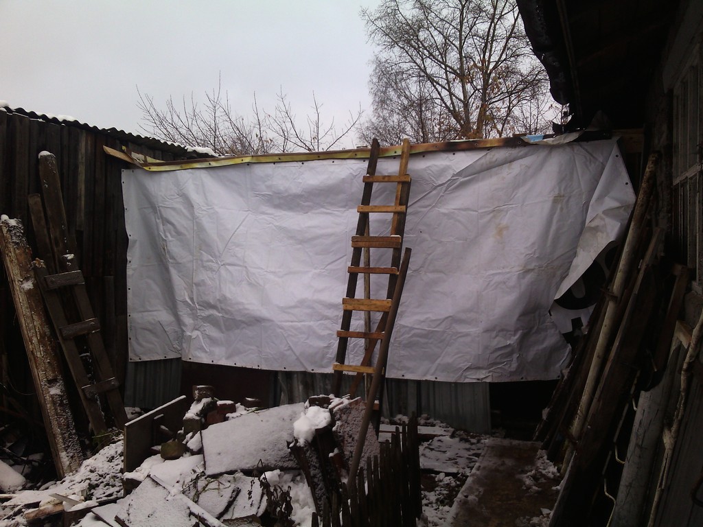

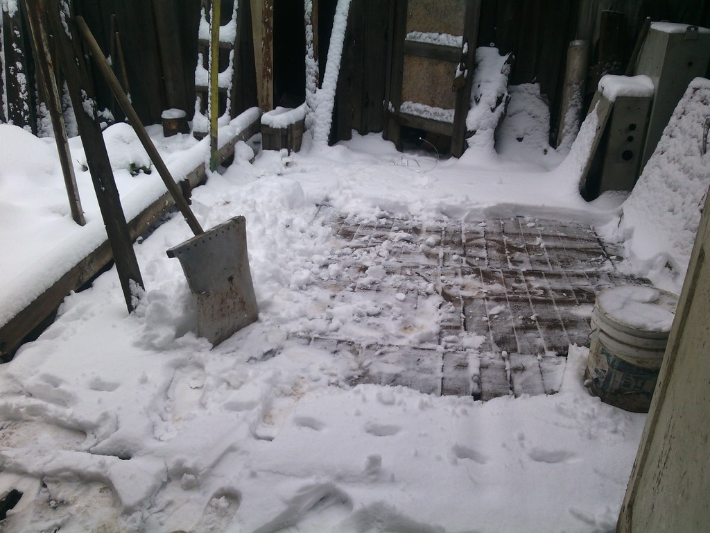

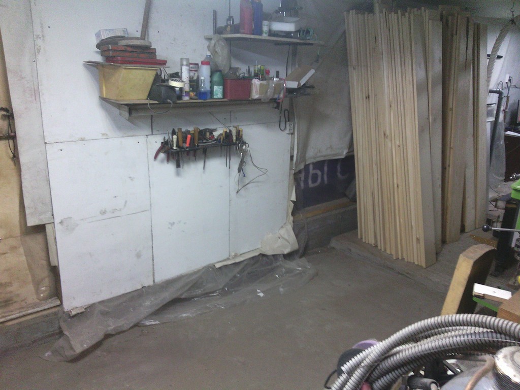

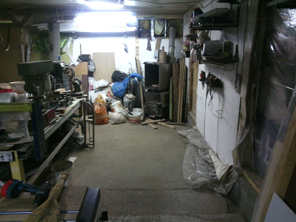

отвлекся я немного от станка на пару недель . но все делается для того чтоб довести станок до логического конца. типа нужны токарные работы .. вот пришлось дать жару . и повкалывать
для начала сделал навес . чтоб освободить место в мастерской.
IMG_20151024_110313.jpg (3250 просмотров) <a class='original' href='./download/file.php?id=62945&mode=view' target=_blank>Загрузить оригинал (199.99 КБ)</a>
IMG_20151025_153849.jpg (3250 просмотров) <a class='original' href='./download/file.php?id=62946&mode=view' target=_blank>Загрузить оригинал (203.91 КБ)</a>
IMG_20151026_150759.jpg (3250 просмотров) <a class='original' href='./download/file.php?id=62947&mode=view' target=_blank>Загрузить оригинал (167.77 КБ)</a>
IMG_20151026_190054.jpg (3250 просмотров) <a class='original' href='./download/file.php?id=62948&mode=view' target=_blank>Загрузить оригинал (222.07 КБ)</a>
IMG_20151028_083457.jpg (3250 просмотров) <a class='original' href='./download/file.php?id=62949&mode=view' target=_blank>Загрузить оригинал (133.48 КБ)</a>
IMG_20151028_083509.jpg (3250 просмотров) <a class='original' href='./download/file.php?id=62950&mode=view' target=_blank>Загрузить оригинал (211.88 КБ)</a>

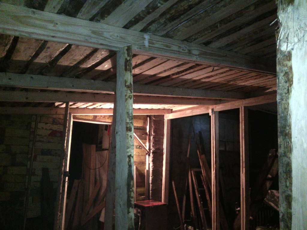

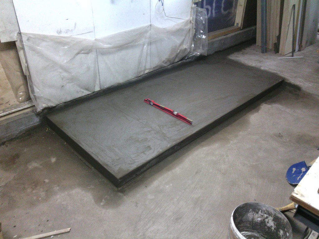

приготовил место под станок.

Добавлено: 07 ноя 2015, 01:10
master_70

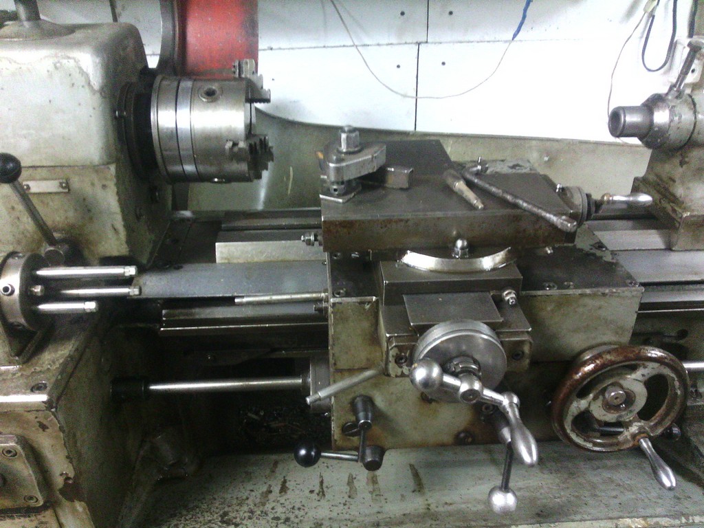

все это логические действия связаны . все для того чтоб сделать свой станок и последующие . !!!Хватит ходить и просить . чтоб кто-то, что-то выточил на токарном - на-до-ело!!!!!!!
вообщем купил я наконецто станок . но он треба доработки и в дальнейшем о-ЧПУ-шивания.

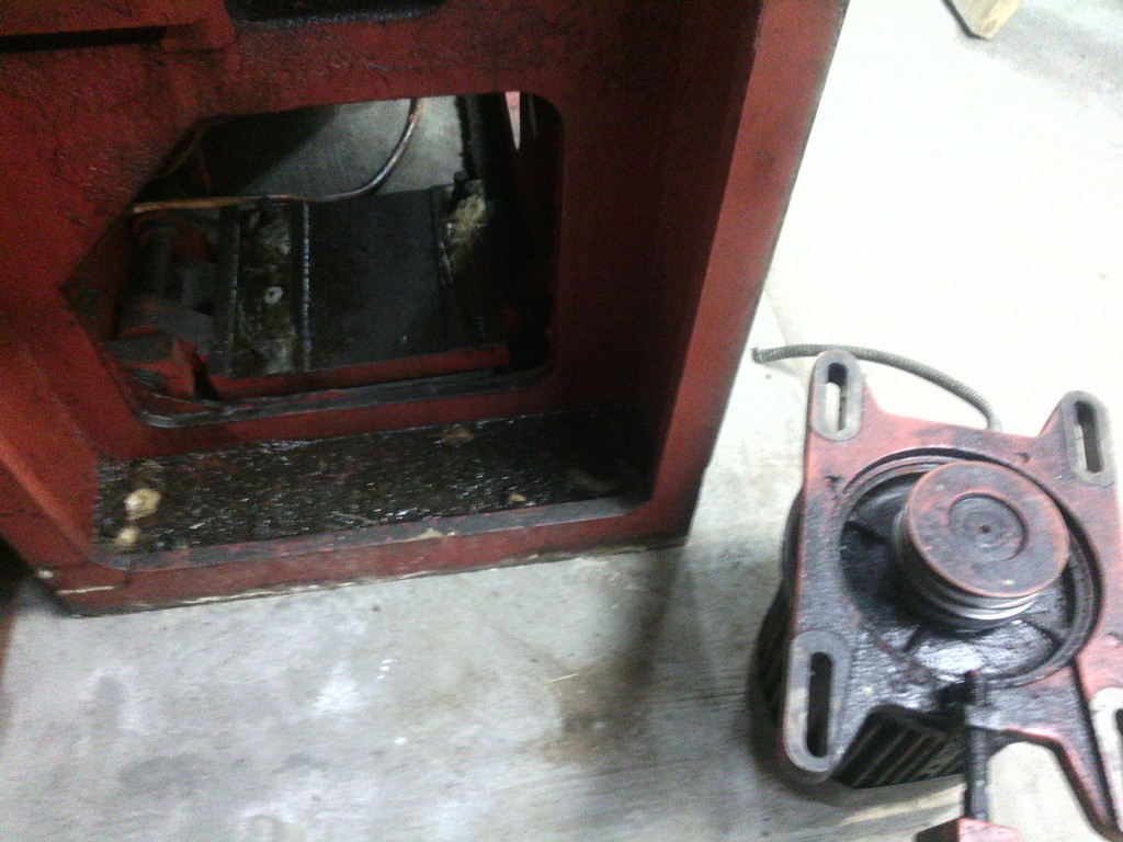

движок - не от него . надо приладить этот (3246 просмотров) <a class='original' href='./download/file.php?id=62962&mode=view' target=_blank>Загрузить оригинал (191.16 КБ)</a>

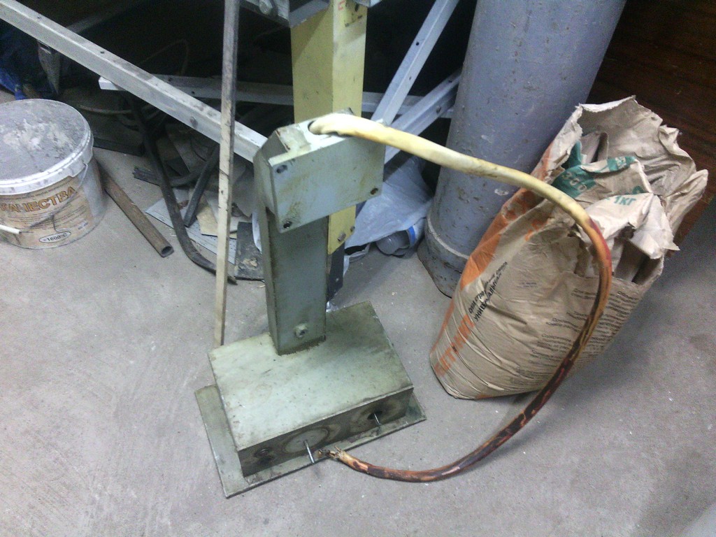

пульт управления (3246 просмотров) <a class='original' href='./download/file.php?id=62965&mode=view' target=_blank>Загрузить оригинал (225.92 КБ)</a>
пульт управления
работы много-вымыть, промыть, проверить, исправить, заменить, настроить, смазать установить движек . прееделать всю проводку и сделать новый пульт .
управляется частотником. правда старый частотник весит 200кг. и размером 1000х900х900мм.

провод для панели управления он от чего?

пум-пурум писал(а):провод для панели управления он от чего?
это про какой провод . ? не совсем понял.
