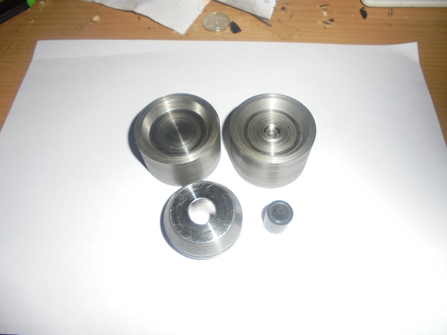

Сделали формочку под литье резины
DSC04211 (Копировать).JPG (4413 просмотров) <a class='original' href='./download/file.php?id=86550&mode=view' target=_blank>Загрузить оригинал (173.47 КБ)</a>
DSC04213 (Копировать).JPG (4413 просмотров) <a class='original' href='./download/file.php?id=86551&mode=view' target=_blank>Загрузить оригинал (148.83 КБ)</a>

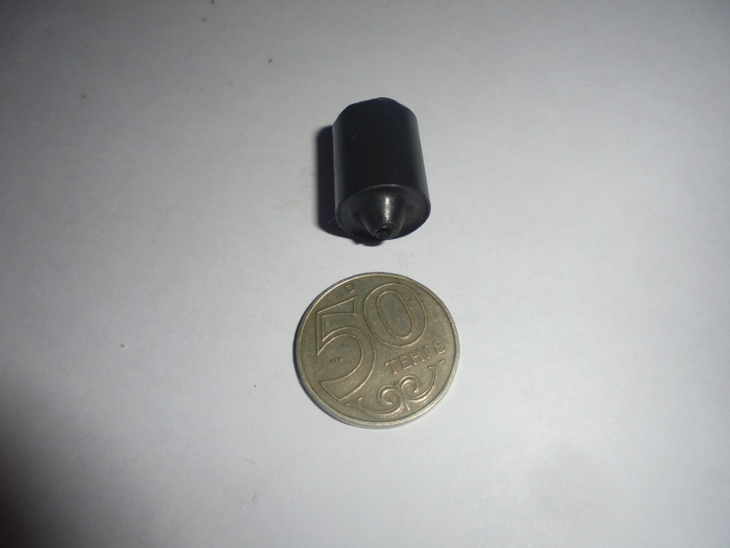

Принесли нам какую то мизерную резиновую фиговину и показали образцы их форм. Вот деталь, вот формы - таких форм нужно много сделать. Извращались с вырезанием этого хитрого контура.
Браться за заказ шибко не хотел, так как подлезть резцами сложно. Поковырялся в закромах и нашел подходящий резец. В СолидКаме нет особо выбора с оринтацией инструмента. Если пластинка V типа то резац такой и угол наклона такой и все. Пришлось резец разворачивать на 45 град :)
Секс еще впереди - нужно несколько форм сделать чтоб поймать размер усадки ;)

С формами часто такое. Заказчик показывает деталь - сделайте. Спрашиваешь какая резина, какая усадка - не знаем.
Есть знакомые которые взялись сделать прессформу под пластмассовые чемоданчики под аптечку в авто. Год делали - в итоге заказчику неустойку заплатили. Другие знакомые уже 2 года прессформу за 20килобаксов делают и сделать им не могут ;)

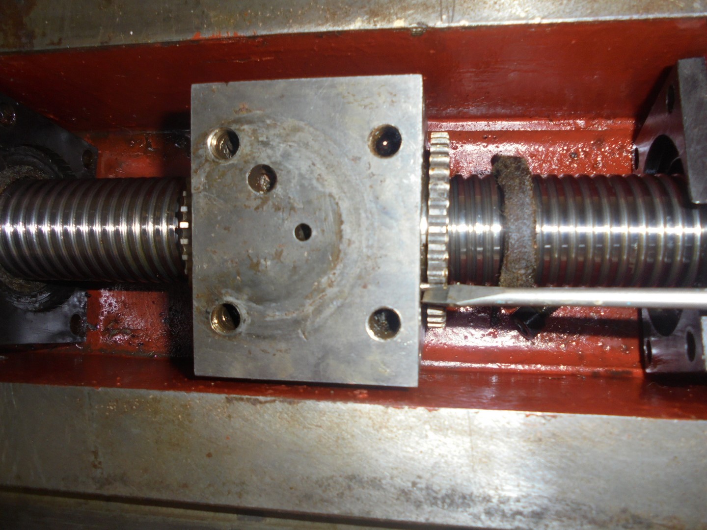

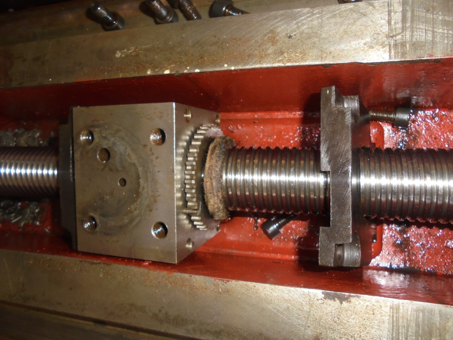

Регулировка люфта ШПВ
1. Откручиваются крышки
DSC04292 (Копировать).JPG (4140 просмотров) <a class='original' href='./download/file.php?id=90739&mode=view' target=_blank>Загрузить оригинал (337.21 КБ)</a>
2. Прижимается стопорный пиптик
DSC04293 (Копировать).JPG (4140 просмотров) <a class='original' href='./download/file.php?id=90740&mode=view' target=_blank>Загрузить оригинал (308.19 КБ)</a>
3. Одна гайка откручивается на 1 зуб, другая гайка вкручивается на 1 зуб. Так выбирается люфт что то 4-5мкм. Прелесть в том что ШВП снимать не нужно.

а почему пришлось регулировать? был еще с покупки или появился?
Re: Восстановление токарного 16К20Т1 ЧПУ
Станок долго стоял, потом купили и модернизировали. Поработал притерся, на один зуб сдвинул.
