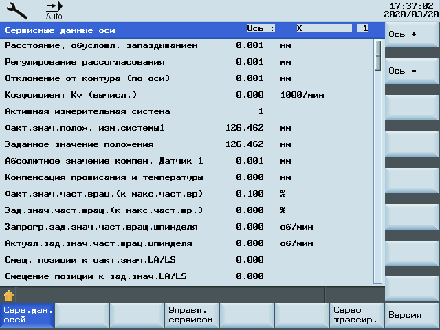

vitzin писал(а):стойка сиеменс 840д,
подача 1000мм/мин,в углах тормазит до 250мм/мин,G64 активированно,симуляцыя 2 часа,программа идет
3 часа,вот такая петрушка.
niksooon писал(а):Эт что получается Сименс полный отстой раз окружнось Д-100 мм 3 часа режет?
Siemens 808D на реальном станке. Не симуляция.
Разгон/торможение трапеция(BRISK)+G64
BRISK.png (4546 просмотров) <a class='original' href='./download/file.php?id=178622&mode=view' target=_blank>Загрузить оригинал (22.64 КБ)</a>
S- разгон/торможение(SOFT)+G64
SOFt.png (4546 просмотров) <a class='original' href='./download/file.php?id=178623&mode=view' target=_blank>Загрузить оригинал (22.29 КБ)</a>
Други данные
Отклонение от контура.png (4546 просмотров) <a class='original' href='./download/file.php?id=178624&mode=view' target=_blank>Загрузить оригинал (13.1 КБ)</a>
Отклонение.png (4546 просмотров) <a class='original' href='./download/file.php?id=178625&mode=view' target=_blank>Загрузить оригинал (14.15 КБ)</a>
Рассогл.png (4546 просмотров) <a class='original' href='./download/file.php?id=178626&mode=view' target=_blank>Загрузить оригинал (21.02 КБ)</a>
