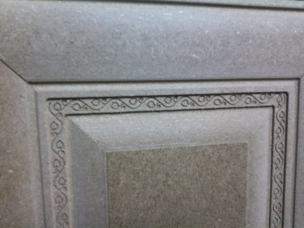

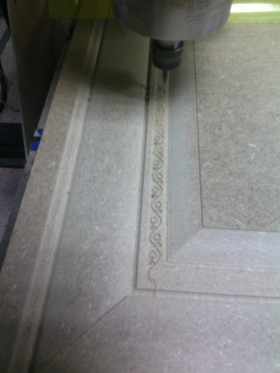

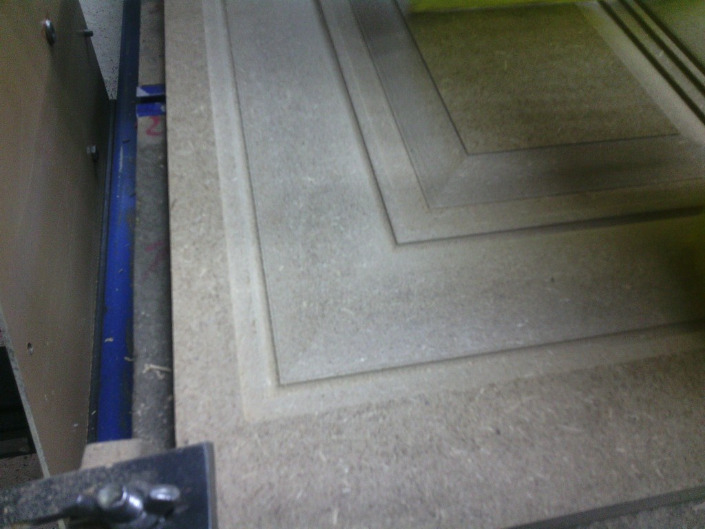

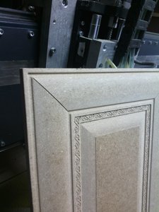

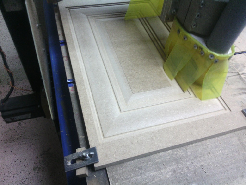

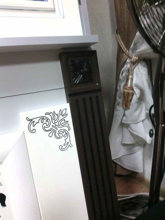

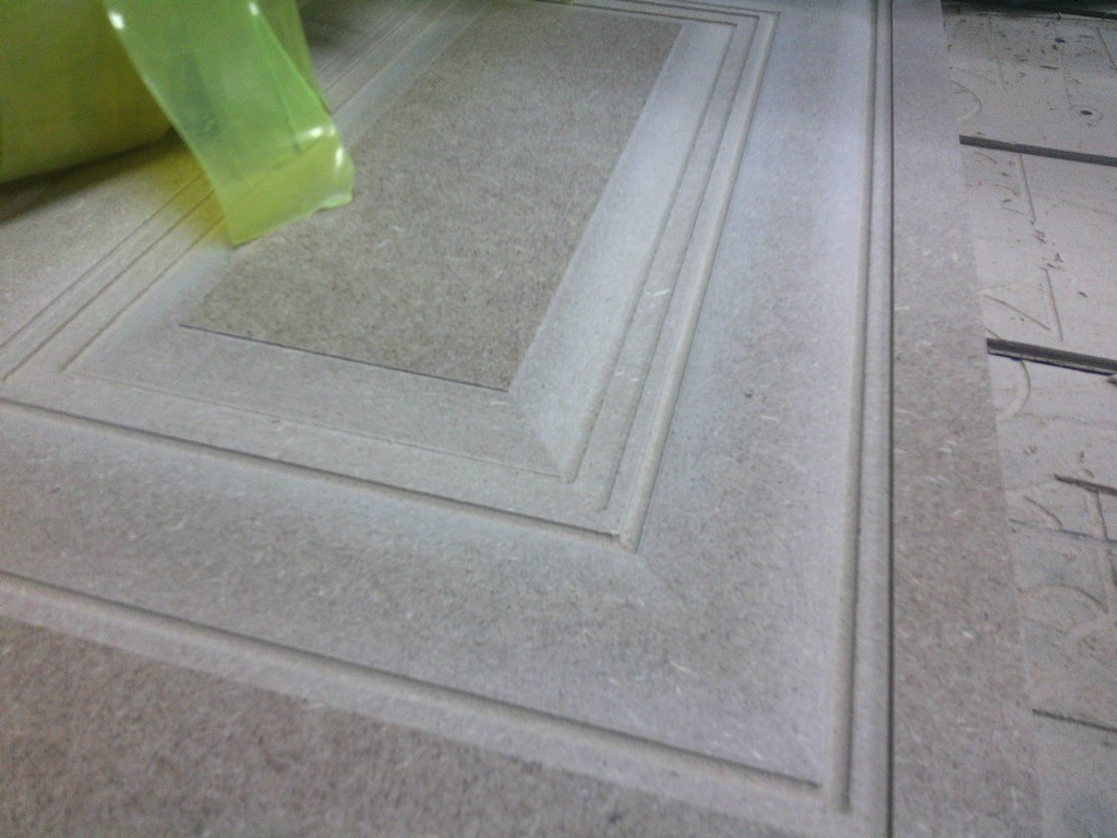

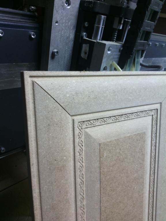

еще немного поработал . для себя новенького узнал не мало . все модель и УП делались в инверторе.
https://www.youtube.com/watch?v=9p6NlHfJ_yw
IMG_20151019_142249.jpg (3305 просмотров) <a class='original' href='./download/file.php?id=61073&mode=view' target=_blank>Загрузить оригинал (172.32 КБ)</a>
IMG_20151019_142254.jpg (3305 просмотров) <a class='original' href='./download/file.php?id=61074&mode=view' target=_blank>Загрузить оригинал (158.04 КБ)</a>
IMG_20151019_142303.jpg (3305 просмотров) <a class='original' href='./download/file.php?id=61075&mode=view' target=_blank>Загрузить оригинал (165.14 КБ)</a>
IMG_20151019_143103.jpg (3305 просмотров) <a class='original' href='./download/file.php?id=61076&mode=view' target=_blank>Загрузить оригинал (91.9 КБ)</a>
IMG_20151019_150324.jpg (3305 просмотров) <a class='original' href='./download/file.php?id=61077&mode=view' target=_blank>Загрузить оригинал (117.42 КБ)</a>
IMG_20151019_150332.jpg (3305 просмотров) <a class='original' href='./download/file.php?id=61078&mode=view' target=_blank>Загрузить оригинал (109.23 КБ)</a>
IMG_20151019_150342.jpg (3305 просмотров) <a class='original' href='./download/file.php?id=61079&mode=view' target=_blank>Загрузить оригинал (171.81 КБ)</a>

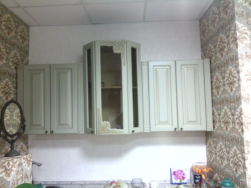

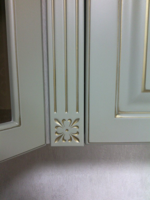

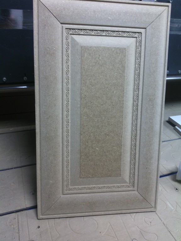

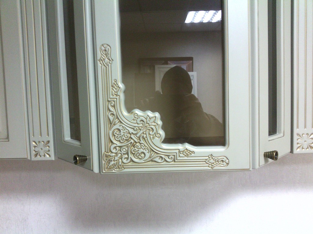

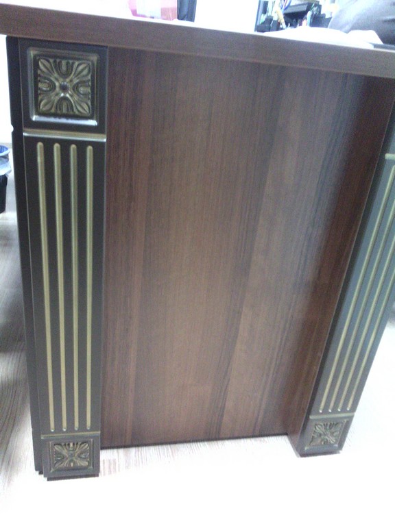

вот еще . то что делал на СNС3 станке но уже в финишном исполнении.
IMG_20151019_160925.jpg (3305 просмотров) <a class='original' href='./download/file.php?id=61085&mode=view' target=_blank>Загрузить оригинал (81.25 КБ)</a>
IMG_20151019_160915.jpg (3305 просмотров) <a class='original' href='./download/file.php?id=61084&mode=view' target=_blank>Загрузить оригинал (99.94 КБ)</a>
IMG_20151019_160907.jpg (3305 просмотров) <a class='original' href='./download/file.php?id=61083&mode=view' target=_blank>Загрузить оригинал (106.25 КБ)</a>
IMG_20151019_160132.jpg (3305 просмотров) <a class='original' href='./download/file.php?id=61082&mode=view' target=_blank>Загрузить оригинал (191.59 КБ)</a>
IMG_20151019_160122.jpg (3305 просмотров) <a class='original' href='./download/file.php?id=61081&mode=view' target=_blank>Загрузить оригинал (216.62 КБ)</a>
IMG_20151019_160044.jpg (3305 просмотров) <a class='original' href='./download/file.php?id=61080&mode=view' target=_blank>Загрузить оригинал (116.55 КБ)</a>

Askov
Сообщения: 1098
Репутация: 732
Сообщение Askov »
Сколько время ушло на весь фасад?

Сообщение NikolayUa24 »
master_70 писал(а): все модель и УП делались в инверторе

master_70
Сообщения: 1922
Репутация: 317
Откуда: Московская_обл
Сообщение master_70 »
Askov писал(а):Сколько время ушло на весь фасад?
чистого 2 часа.
но оптимизирую до 1 ч

ага Inventor HSM 2016

master_70
Сообщения: 1922
Репутация: 317
NikolayUa24 писал(а):
master_70 писал(а):чистого 2 часа.
Для себя любимого можно.На продажу цена будет космос.
500р примерно
за фасад
