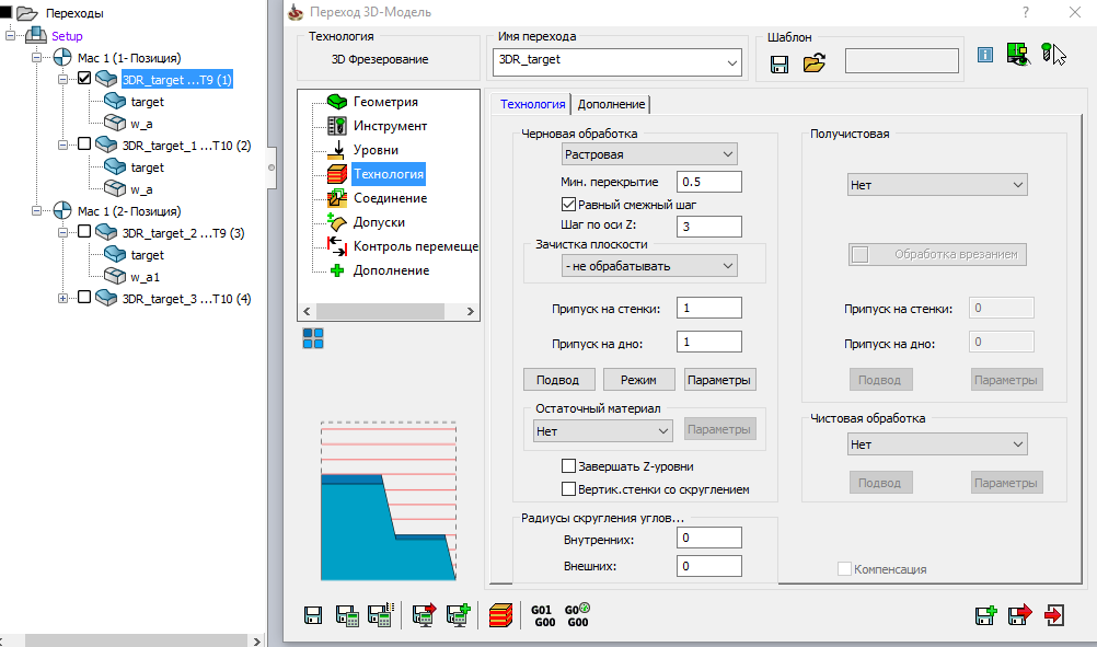

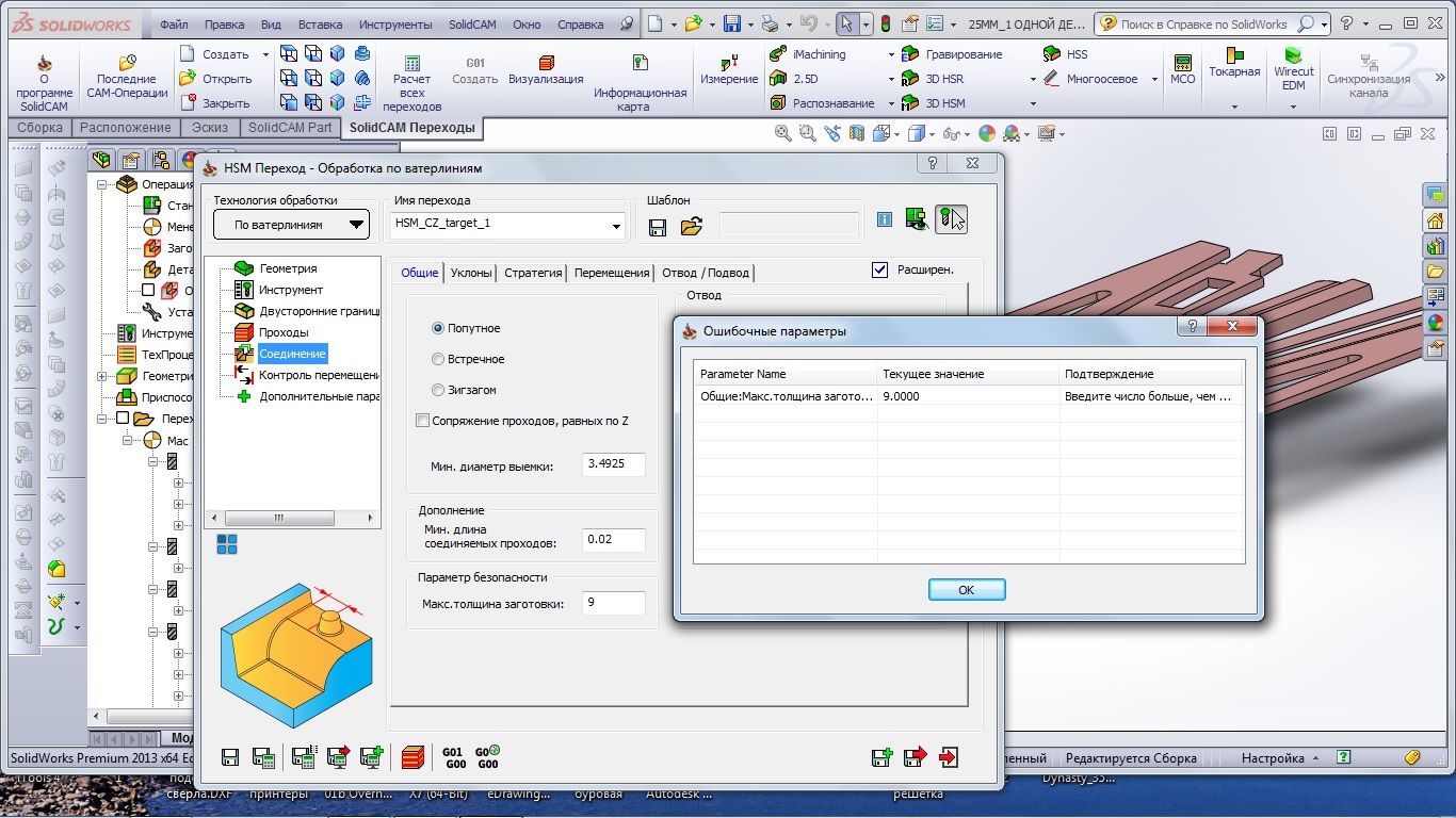

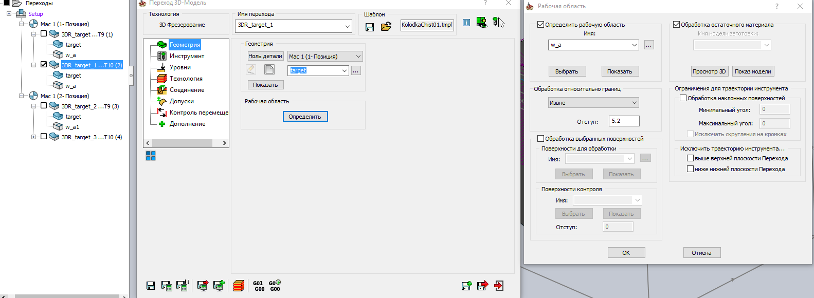

Подскажите как понимать вот эту ошибку
вопрос.jpg (5855 просмотров) <a class='original' href='./download/file.php?id=136783&mode=view' target=_blank>Загрузить оригинал (327.38 КБ)</a>
ругаеццо на параметр макс. толщина заготовки ,что левее и чуть ниже всплывшего окна .......... перепробывал разные значения забивать -толку нет ( по факту в проекте заготовка 25 мм высотой ) и понимания нет что этот параметр означает...............
Udjin
Сообщения: 2072
Репутация: 1248
Re: SolidCAM
Сообщение Udjin »
Подожми колонки в сообщении и посмотри сколько просит ввести ..

niksooon
Сообщения: 2008
Репутация: 1207
Откуда: Кашира
Re: SolidCAM
Сообщение niksooon »
Да я уж по всякому пробовал -не раздвигается ............. в принципе заветную цифру на свежую голову подобрал,все расчиталось, но смысла этого параметра так и не уловил

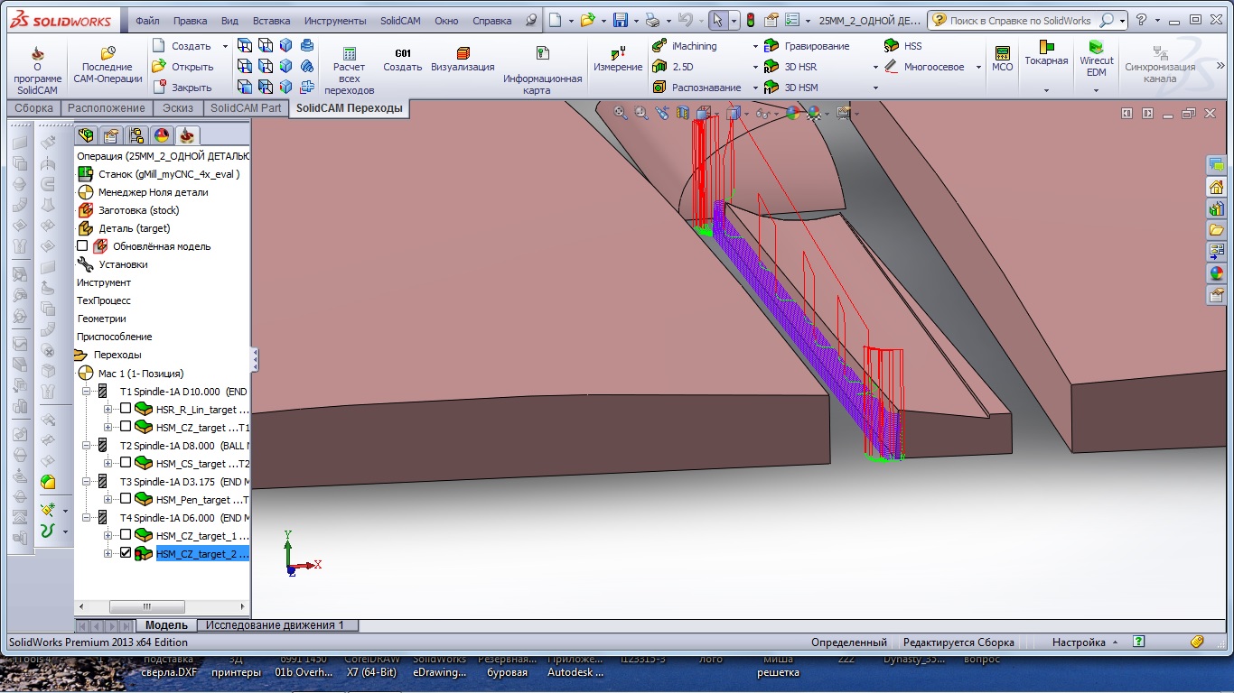

и еще вопрос если позволите -в дереве на крайнем нижнем переходе значек светофора высветился .... что сие означает?
вопрос2.jpg (5786 просмотров) <a class='original' href='./download/file.php?id=136811&mode=view' target=_blank>Загрузить оригинал (281.34 КБ)</a>

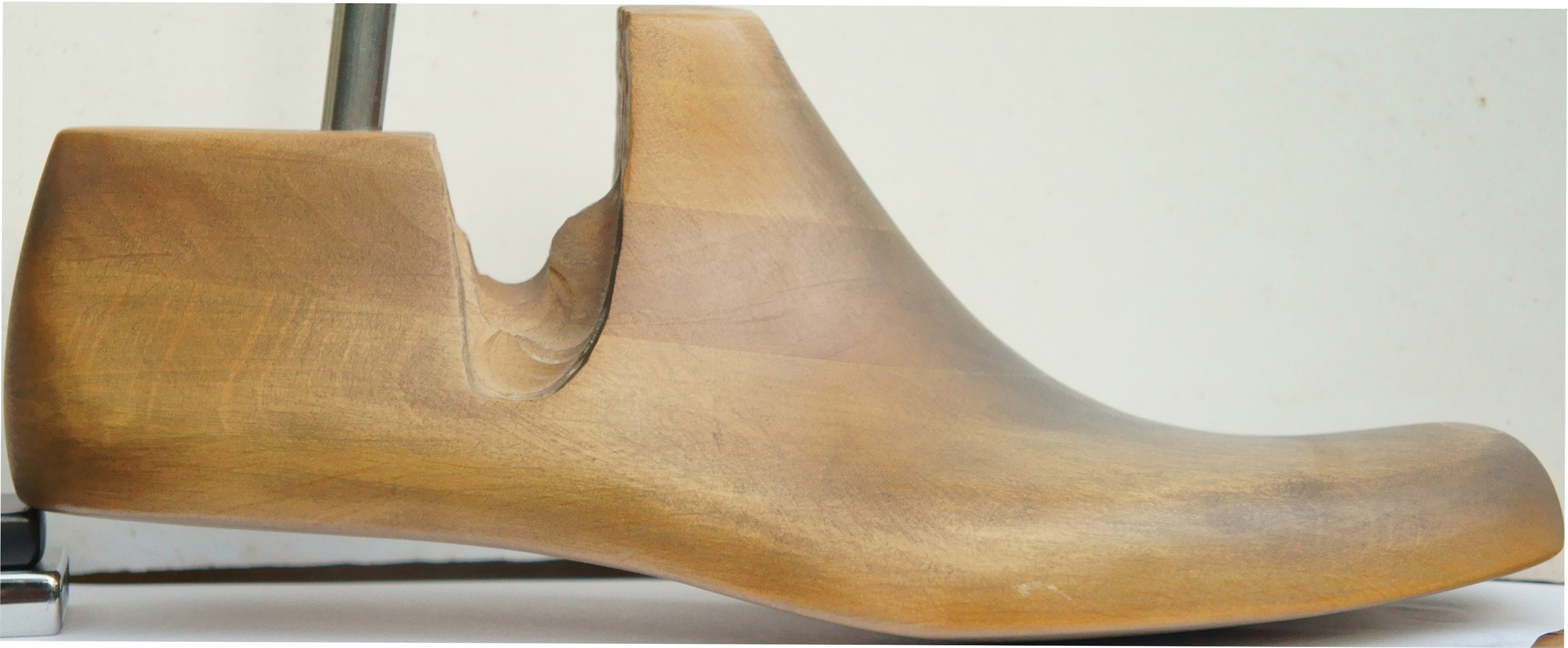

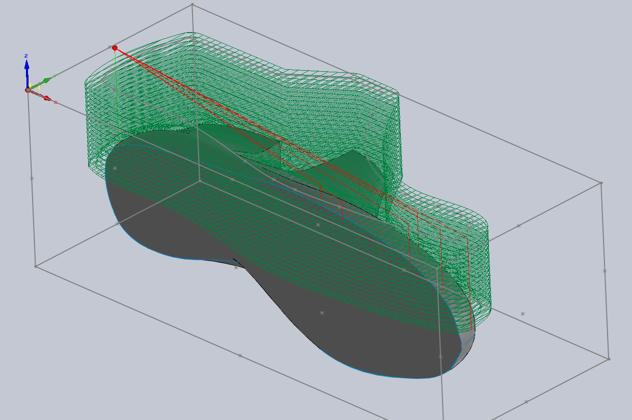

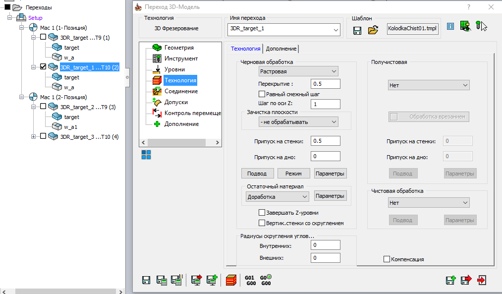

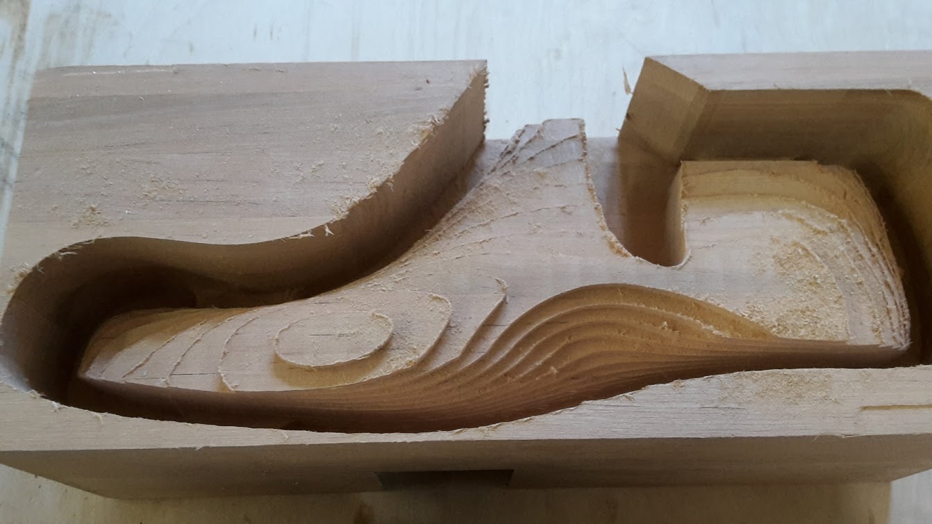

Вот и я задам вой вопрос %)
Режу колодки из Ольхи, Модель X 300 Y 120 Z 100 , Заготовка X 342 Y 140 Z 120
DSC05457.jpg (5774 просмотра) <a class='original' href='./download/file.php?id=136820&mode=view' target=_blank>Загрузить оригинал (1.85 МБ)</a>
Сторона А - Грубый съем
рабочая глубина 58,5мм, Фреза торцевая 10мм 2 пера, Подача 3м/мин, съем по Z = 3мм
Время обработки около 50 мин Сторона А - Второй съем
Фреза радиустная R5мм 2 пера, Подача 3м/мин
время обработки около 22 мин На губой обработке съем по Z пробовал в пол фрезы (5мм) - на такой скорости звучит станок не хорошо. Страшно за него %)
Вопрос - как оптимизировать временные затраты?
Может я не те обработки использую?
Или например что лучше:
- малый съем по Z при большой скорости
- малая скорость и бОльший съем по Z?
Блог на моем сайте sandr.ru
Frezer_PU
Сообщения: 358
Репутация: 197
Re: SolidCAM
Сообщение Frezer_PU »
niksooon писал(а):Да я уж по всякому пробовал -не раздвигается ............. в принципе заветную цифру на свежую голову подобрал,все расчиталось, но смысла этого параметра так и не уловил
Если горит светофор то жто значит что нарушена геометрия или была изменина! Попробуйте нажать на траекторию по правой кнопке мыши и выбрать синхронизация - синхронизация и расчет, если не получится исправить пекопредилите геометрию !

Sandr писал(а):Вот и я задам вой вопрос
А в какой время вы хотите уложиться?
1. Припуск по Z я бы обдирал не черновой стратегией, а как карман с перебегом не менее диаметра инструмента
2.Я бы исключил из черновой обработки все вертикальные стенки
3.вырезал контур с припуском равным диаметру чистовой фрезы
4. Чистовая Вас вроде устраивает
А так вообще то странное Вы выбрали размещение для этой детали. Почему нельзя обработать подошву, потом верх?

maxx2000orel писал(а): А в какой время вы хотите уложиться?
Сейчас уходит до трех часов на одну колодку. А точить их 60 шт - вот и ищу способы уменьшить время
maxx2000orel писал(а): 1. Припуск по Z я бы обдирал не черновой стратегией, а как карман с перебегом не менее диаметра инструмента
моих знаний не хватает понять Ваши описания,
1) "Карман с перегибом" - можно ссылкой или картинкой пояснить?
2) Это вы о стенках самой модели или о внешних стенках по контуру модели?

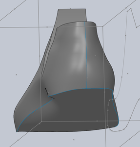

maxx2000orel писал(а): А так вообще то странное Вы выбрали размещение для этой детали. Почему нельзя обработать подошву, потом верх?
Форма модели имеет выпуклости и обратный уклон к подошве, и мне показалось логичнее обрабатывать с двух боковин!
2018-04-10_21-22-04.png (5737 просмотров) <a class='original' href='./download/file.php?id=136857&mode=view' target=_blank>Загрузить оригинал (71.18 КБ)</a>
Но надо рассмотреть и Ваше предложение!

Sandr писал(а):моих знаний не хватает понять Ваши описания
не с перегибом, а с перебегом, будьте внимательнее . Забудьте про эту фразу.
Торцуете заготовку- вырезаете по контуру на глубину до момента где уклон переходит в обратный-черновая в пределах контура детали- чистовая,переворот и всё тоже самое. Если рабочая длина чистовой фрезы позволяет то можно сразу резать чистовой проход от внешней границы без черновой установив шаг процентов 5-7 от диаметра.
Sandr писал(а):Это вы о стенках самой модели или о внешних стенках по контуру модели?
Это я о том что поднутрения Вы не можете обработать с одного установа и фреза режет вертикальную стенку.

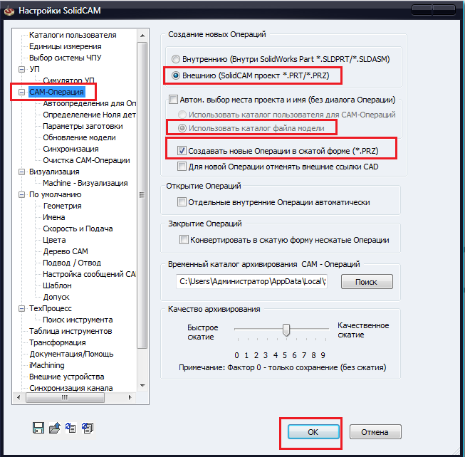

Frezer_PU писал(а):

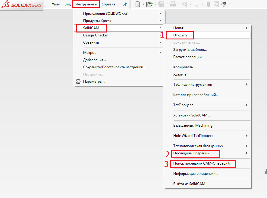

Umnik писал(а):Товарищи, подскажите, можно как-то сохранить кам-файл с траекториями обработки, размерами заготовки и т.д.?
Т.е. создал я фрезерную обработку, определил заготовку, задал траектории, вычислил УП.
Как мне все это сохранить "на потом"?
Т.е. я хочу в след. раз просто открыть файл, может изменить траектории немного, или же просто вычислить заново УП и работать.
Чет не получается сохранить в таком виде, каждый раз заново надо составлять траектории обработки, указывать заготовку и т.д.
Просто зайдите у установки солидкам выберите в капом формате сохранять проект (рекомендую внешний PRZ) после чего выбираете куда будет сохранятся проект к примеру в каталог рядом с моделью детали затем перезагружаете солид и после создания проекта он должен появится в той папке где лежит модель ! Далие потом чтоб открыть этот проект или какой либо другой открываете солидворкс на верхней панели выбираете Инструменты>SolidCAM>Поиск последней операций и выбираете нужный !
У меня на канале есть видео по настройке SC и там я расказываю как настроить сохранение проекта!
https://youtu.be/kc-1S8nyX4s
https://youtu.be/PfzauNpak30

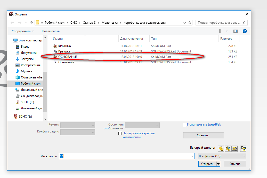

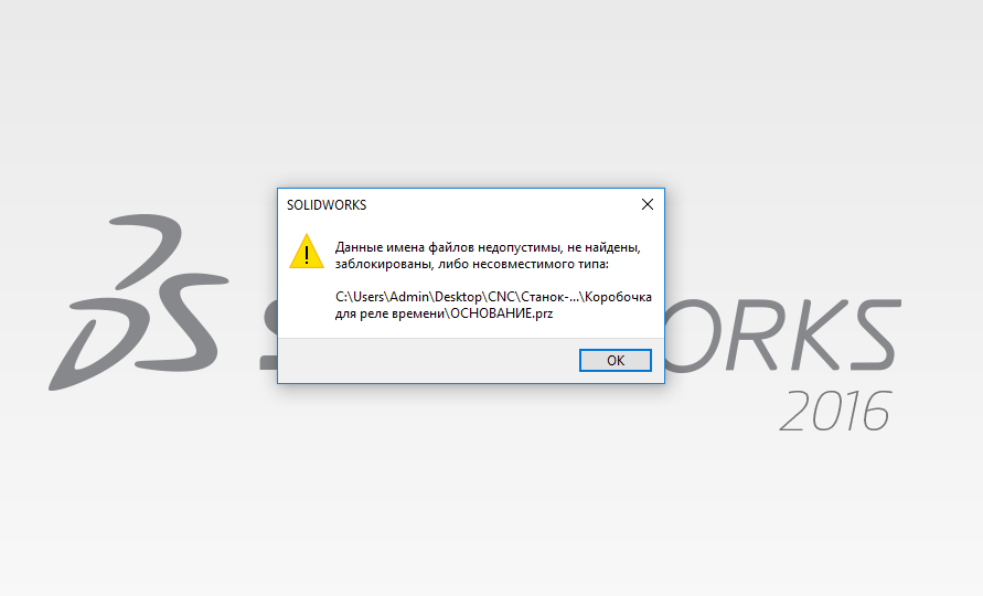

что-то у меня не получается сохранять проект во внешней модели...
Делаю настройки, как вы показываете в видео, создаю обработку детали, закрываю.
В папке, где она лежит, появляется еще один фаил:
2018-04-13_194359.png (5637 просмотров) <a class='original' href='./download/file.php?id=137086&mode=view' target=_blank>Загрузить оригинал (51.15 КБ)</a>
при попытке открыть который вылазит вот такое сообщение:
2018-04-13_194144.png (5637 просмотров) <a class='original' href='./download/file.php?id=137085&mode=view' target=_blank>Загрузить оригинал (20.53 КБ)</a>
Чего я делаю не так?
При сохранении файла внутри модели все вроде ок, деталька открывается с траекториями.

Umnik писал(а):Чего я делаю не так?
Возможно, стоит попробовать избавиться от кириллицы в пути и названии файла?

Сообщение Vadimk »
Вы пытаетесь открыть файл Solidcam программой SolidWorks
Первый вариант
правой мышкой на строке с пиктограммами и выбрать Solidcam
появится еще строка с пиктограммами Solidcam
там и выбираете открыть файл проекта
или второй вариант (инструменты-solidcam- открыть)
И так !
Давайте по порядку !
Значит в установках SC у Вас должны быть вот такие настройки:
После чего Вы выходите из солидворкса и заходите заново открываете модель и
Далее!
После нажатия кнопок Создать=>Фрезерование у вас появится окно в котором должны быть вот такие настройки :
После того как Вы поработали закрыли проект SC и сам солидворкс и хотите после повторно вернутся именно к этому проекту или какому либо другому то для того чтобы его открыть надо сделать следующее
И здесь уже выбираете любой удобный для Вас способ!
ВСЕ ПРИХОДИТ С ОПЫТОМ!
Ошибки это часть успеха,

И как правильно сказал коллега выше
Vadimk писал(а):Вы пытаетесь открыть файл Solidcam программой SolidWorks
Это тоже самое что попытаться солидкамом открыть проект арткама так как SolidWorks и SolidCAM это абсолютно разные программы и разные производители которые просто заключившие между собой партнерские соглашения по интеграции и внедрению!

Frezer_PU, спасибо, все получилось.
Действительно, я пытался заставить солидворкс открывать солидкам)))

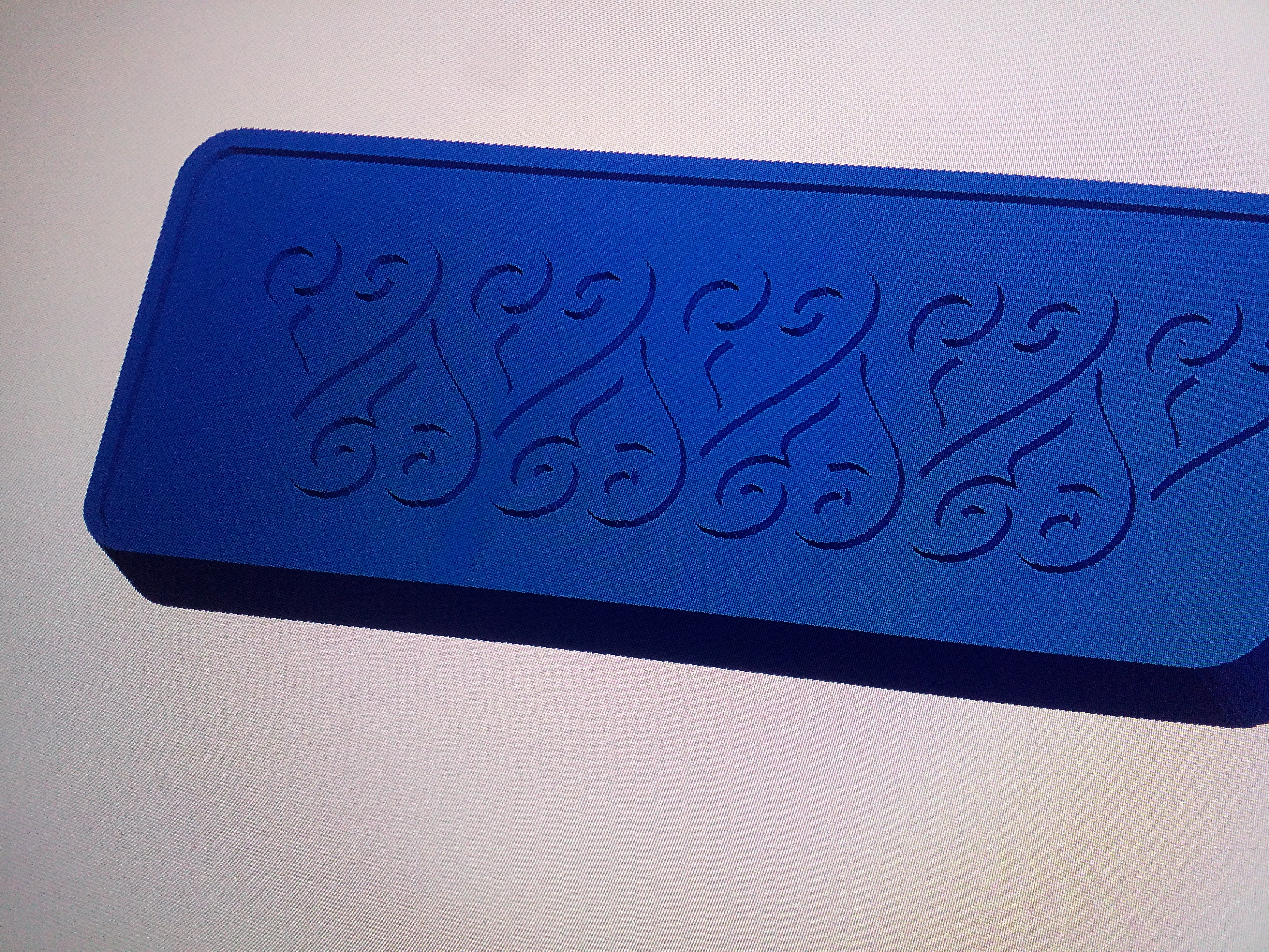

Добрый вечер всем! Периодически надо фрезеровать углеродистую сталь (правильнее наверное назвать "гравировать", так как максимальная необходимая глубина 0.5мм и работа будет только на одной плоскости. Нужно выбирать весь материал за узором, или же в самом узоре.). Сама сталь мягкая, ручным штихилем режится мягко и напильник берет спокойно. Но из самого рисунка, из за большого числа поворотов, особенно резких угловых поворотов, фреза идёт не так равномерно скоростью как по прямой. Потому как обороты шпинделя постоянные, а скорость перемещение инструмента разная, металл начинает в сложных участках закаливаться. Размеры фрезеровки(гравировки) поля максимум 25-100мм. Рисунок на будет резаться на изначально фрезерованной, плоской ровной поверхности. Фрезы 0.2-0.5мм. Для работы со металлом , проги обработки пересмотрел куча видео, есть мастеркамы солиды и повермилл и ещё какие то. Для моей цели, какую бы целенаправленно по изучать программу? Мне главное чтоб добиться равномерной скорости инструмента, а то в арткаме понял не серьёзно работать. Примерную работу которую предстоить делать прикрепляю фото... Солидворк изучил не плохо, и изучаю дальше, скоро третий год. Все файлы в основном делаю в формате стл. Остановить выбор хотел на солидкаме. Поставил, но разобраться пока сложно. Повер мил и мастер кам тоже в этом плане по сложнее в освоении? Или для моих задач можно что нибудь другое есть по проще?,2D обработка стали.
IMG_20180415_215444.jpg (5559 просмотров) <a class='original' href='./download/file.php?id=137179&mode=view' target=_blank>Загрузить оригинал (7.92 МБ)</a>

Силвер писал(а):Добрый вечер всем! ...
... Или для моих задач можно что нибудь другое есть по проще?,2D обработка стали.
3Д обработка которая в Арткаме, предназначена для дерева и более мягких материалов !
Понятно - что хотелось по простому...
Вы в корне ошибаетесь, вопрос не в программе, в которой вы готовите УП, а в Вас как операторе создающем УП. Просто если вы знаете, что медленное движение инструмента подкаливает материал - значит надо задавать такие траектории движения инструмента, где он будет двигаться без замедления. В конкретном примере надо очерчивать векторами рисунок и двигаться по контуру и обязательно предварительная черновая выборка углубления с припуском на стенки вашего узора...
Это можно сделать в любой КАМ программе, для данного примера Солидкам избыточен, а построение программы ничем не будет отличаться от Арткама, так же будете обводить рисунок только не векторами а цепочками (так они называются в Солидкаме) и задавать обработку вдоль них...
и Солидкам не умеет работать с СТЛ форматом!!!
Очень будут влиять ускорения, которые может обеспечить станок. А что за станок и управляющая программа, здесь скорее всего нужен промышленный станок. Хоббийники не смогут так двигаться (дешёвые, под управлением типа Матча3).
Вываливайте сюда все параметры резки- скорость, подачи, глубины и т.д. Будем ковырять

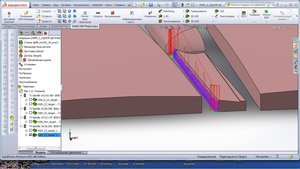

Подскажите, что значит красный треугольник с восклицательным знаком на операции.
Frezer_PU
Сообщения: 358
Репутация: 197
Re: SolidCAM
Kachik писал(а):Подскажите, что значит красный треугольник с восклицательным знаком на операции.
Восклицательный знак означает, что геометрия не может быть обновлена. Вы должны отредактировать эту геометрию и вручную обновить проблемные цепи.
