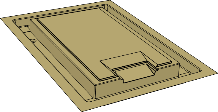

Может, кто-то знает, как придать толщину сложной поверхности с обилием углов и тонких мест?
F360, видимо, испытывает геометрические противоречия при попытке Thicken. Но это, видимо, происходит в связи с попыткой сохранить все грани. Мне же это не требуется, согласен мириться с потерей части геометрии и "замыливанием". Но как?
Основная задача - придать одинаковую толщину по всей площади плюс-минус погрешность в местах замыливания.
LM.png (2066 просмотров) <a class='original' href='./download/file.php?id=201856&mode=view' target=_blank>Загрузить оригинал (51.27 КБ)</a>
LM.zip
(204.22 КБ) 145 скачиваний
В итоге требуется твердотельная модель, в к-рой одна сторона - геометрически верная, со всеми углами и т.п., а обратная (в которую "нарощен" материал) - как бы облепленная папье-маше.

Argon-11 писал(а): ↑ F360, видимо, испытывает геометрические противоречия при попытке Thicken.
по тому что радиус фасок меньше толщины - в итоге скругление вырождается. из-за них он не может тикен сделать.
2022-02-19 15-18-35 Autodesk Fusion 360.jpg (2047 просмотров) <a class='original' href='./download/file.php?id=201858&mode=view' target=_blank>Загрузить оригинал (30.3 КБ)</a>
У тебя там они все R1. то есть больше 1мм толщины он не может посчитать.
попробуй сначала их все удалить. потом тикен, и потом уже снова фаски положить на тело готовое.
Если исходника с историей нет чтоб удалить, самое быстрое - сделать тело(зашить в кубик с одной стороны) и в режиме solid(не face) - выделяешь фаску и жмешь delete - он сошьет тело без неё - будет угловатое в итоге.
(Хотя быстрее попросить исходник без фасок у того кто делал)

Скругления-то удалять я и сам допер. Надеялся, есть способ с меньшим количеством телодвижений и без сопустствующего геморроя.
Могли бы сделать операцию утолщения с автоудалением конфликтующих скруглений/фасок. Но, видимо, это мало кому надо.
А сопутствующий гемор при ручном удалении скруглений в том, что мне надо дублировать эту поверхность, с которой проделать эти операции, после чего как-то склеить с исходной, ибо "лицевая" сторона должна сохранить все исходные фаски/скругления.

Argon-11 писал(а): ↑ Могли бы сделать операцию утолщения с автоудалением конфликтующих скруглений/фасок. Но, видимо, это мало кому надо.
Да не мало, просто сложно это. Это же на всем стыках или где радиус меняется - довольно сложно посчитать итоговую геометрию, а ещё и замену для неё придумать и сшить всё аккуратно автоматом. В полигоналке да, там проще всё это делается. а b-rep нет.
кстати попробуй через Simplify сделать - не разу ещё не пользовался этим инструментом.

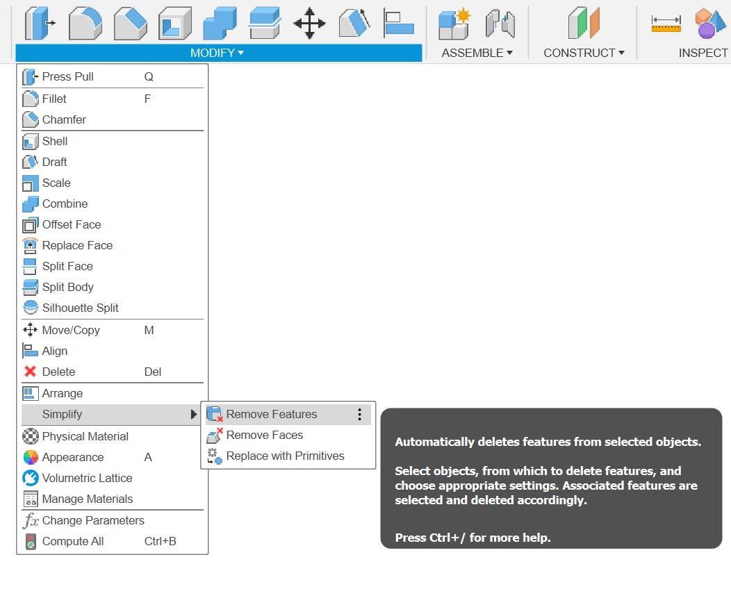

кстати попробуй через Simplify сделать - не разу ещё не пользовался этим инструментом. он как раз для удаления фасок всяких

А где этот Simplify? В Mesh вижу только Reduce. В Solid/Surface/Form - ничего похожего.

Argon-11 писал(а): ↑19 фев 2022, 16:16 А где этот Simplify? В Mesh вижу только Reduce. В Solid/Surface/Form - ничего похожего.
2022-02-19 17-19-31 Скриншот экрана.jpg (2009 просмотров) <a class='original' href='./download/file.php?id=201861&mode=view' target=_blank>Загрузить оригинал (80.23 КБ)</a>
возможно они выключены по умолчанию, в настройках есть галка для включения

пока не удалось включить. Arrange включилось, Simplify отсутствует,
наверное, в командной строке надо что-то изобразить

Argon-11 писал(а): ↑ пока не удалось включить. Arrange включилось, Simplify отсутствует,
Историю включи. они только в параметрическом режиме есть. В режиме прямого моделирование их не будет.
Re: Fusion 360
Эта опция хорошо помогает при правке импортированной модели

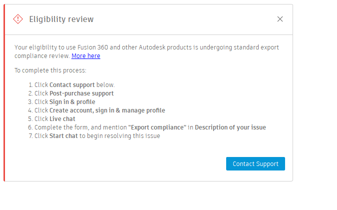

Народ, не хотелось бы нагнетать, но не пора ли бэкапы проектов сделать?
Kost_irk
Сообщения: 838
Репутация: 194
Откуда: Иркутск
Re: Fusion 360
Сообщение Kost_irk »
Факт, вчера хотел кой-какой даташит, а сайт интел тю-тю.
Re: Fusion 360
Я уже начал, потому как кам уже частично забанили
не дают выводить общую УП с разными инструмента
еще ориентацию инструмента прижали :)
Снимок.PNG (1881 просмотр) <a class='original' href='./download/file.php?id=201965&mode=view' target=_blank>Загрузить оригинал (17.32 КБ)</a>
Re: Fusion 360
Бэкапы надо было делать и раньше, без свистка рака на горе :hehehe:
ЗЫ инвентор на торрентах есть, отечественные КАД/КАМ программы в продаже тоже есть
Re: Fusion 360
Нахрена я тогда за него платил и учился в нем работать :hehehe:
хреново, что еще в Г1 теперь пашет
может конечно еще оживет, но если так останется , то это вариант не для работы
