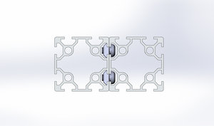

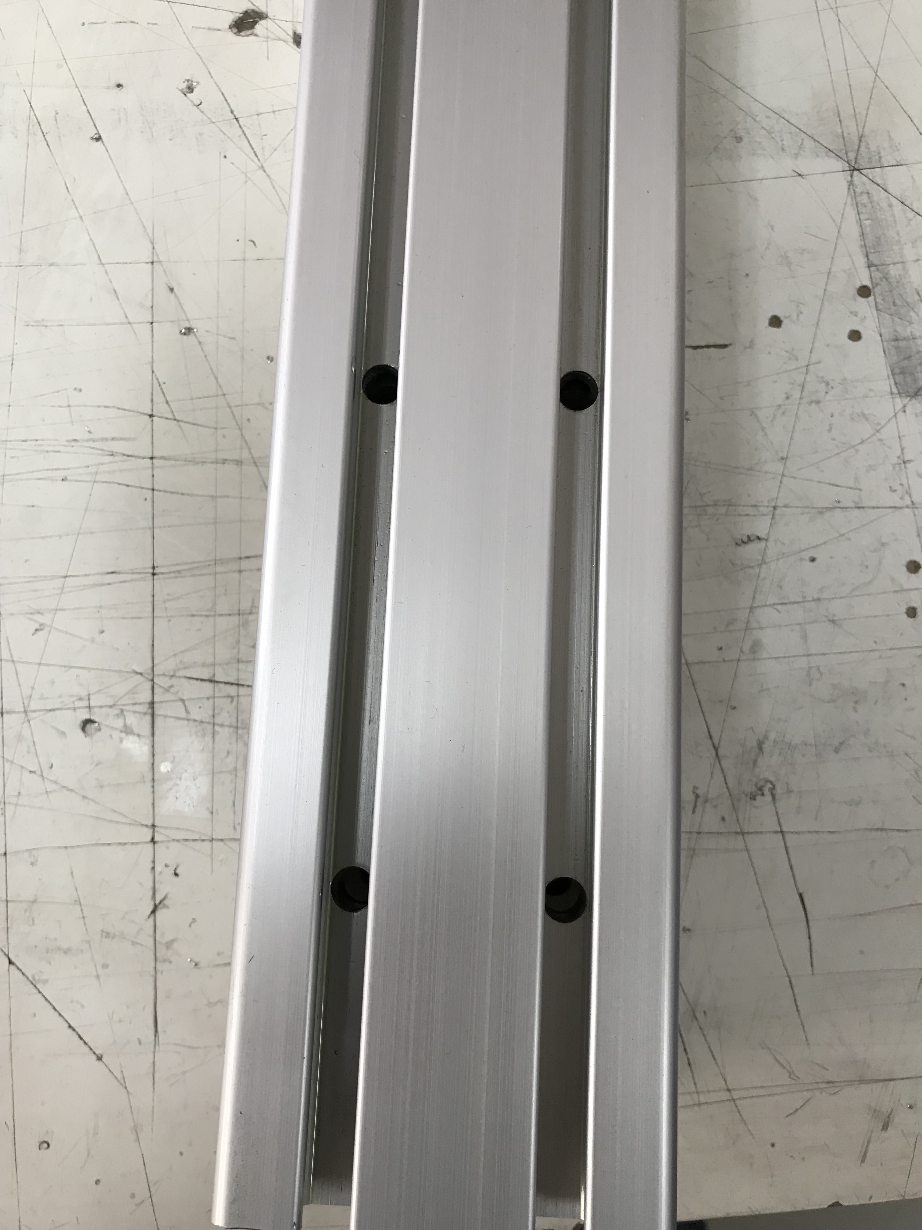

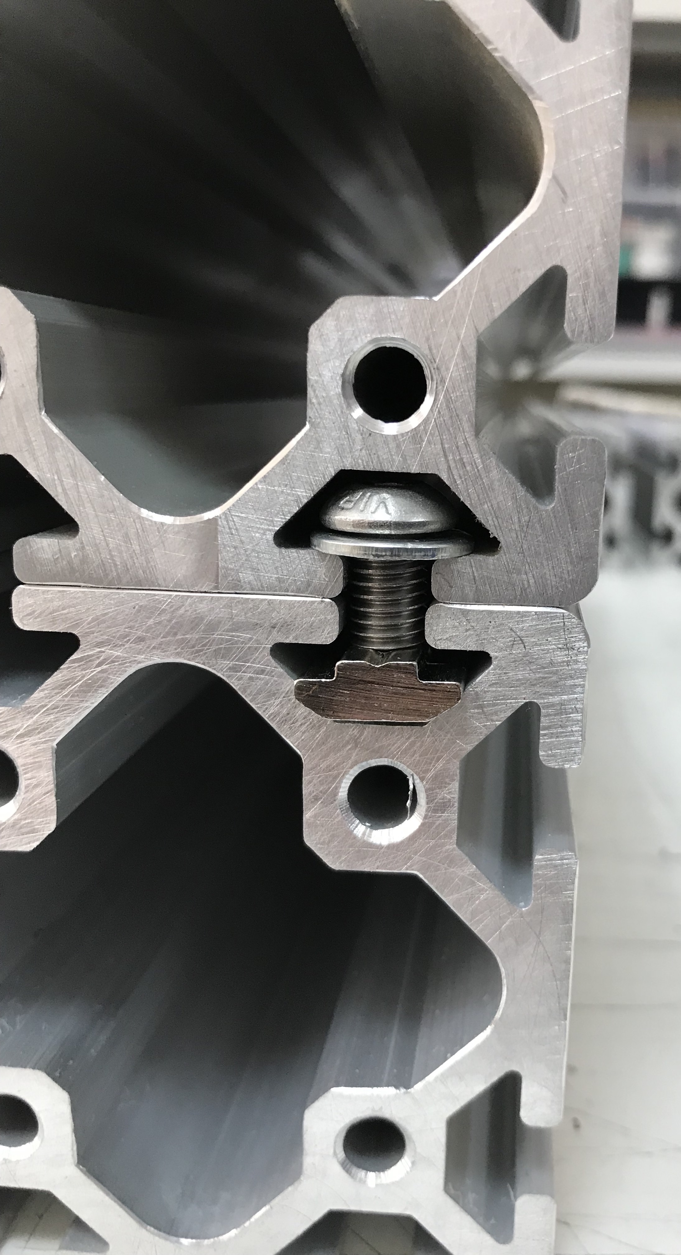

Вопрос о креплении профиля.
В проекте в 2-х верхних профилях указаны сквозные отверстия 8 mm через профили, по видимому для крепления профилей друг к другу. В том проекте , что у меня, не видно чем их скреплять.
Нужна ли резьба в отверстиях? Нужно ли применять шпильки или длинные болты? Какого диаметра? M8? Как шляпки болтов или гаек будут стоять?
Поясните пожалуйста.
Аналогично профили внизу.
Через них идут отверстия , которые соосны с отверстиями в поперечинах, где будет резьба M8.
Применяются болты M8?
Re: 400х300х100 открытый проект
В профилях портала отверстия нужны только в одной палке. Способ крепления многократно показывал ищите фото в этой теме. Резьб не надо это отверстия под ключ.
Сообщение dima138 »
Нормальное крепление профилей. Креплю по технологии frezeryga но с добавлением шайбы. Так меньше профиля смещаются при скручивании.
IMG_2761.jpg (1800 просмотров) <a class='original' href='./download/file.php?id=154815&mode=view' target=_blank>Загрузить оригинал (1.47 МБ)</a>
IMG_2763.jpg (1800 просмотров) <a class='original' href='./download/file.php?id=154816&mode=view' target=_blank>Загрузить оригинал (1.46 МБ)</a>
Сообщение Provodnik »
frezeryga писал(а):В профилях портала отверстия нужны только в одной палке. Способ крепления многократно показывал ищите фото в этой теме. Резьб не надо это отверстия под ключ.
Нашел фотку, но в другой теме и здесь выше только что опубликовали.
Поправьте, пожалуйста, в будущих версиях проекта что отверстия нужны лишь в одном из скрученных вместе профилей.
Я чуть в обоих не просверлил. Но вовремя остановился.
В самом новом а64 абсолютно все крепежи расставлены и там понятно. Если просверлить обе то ничего страшного небудет.
