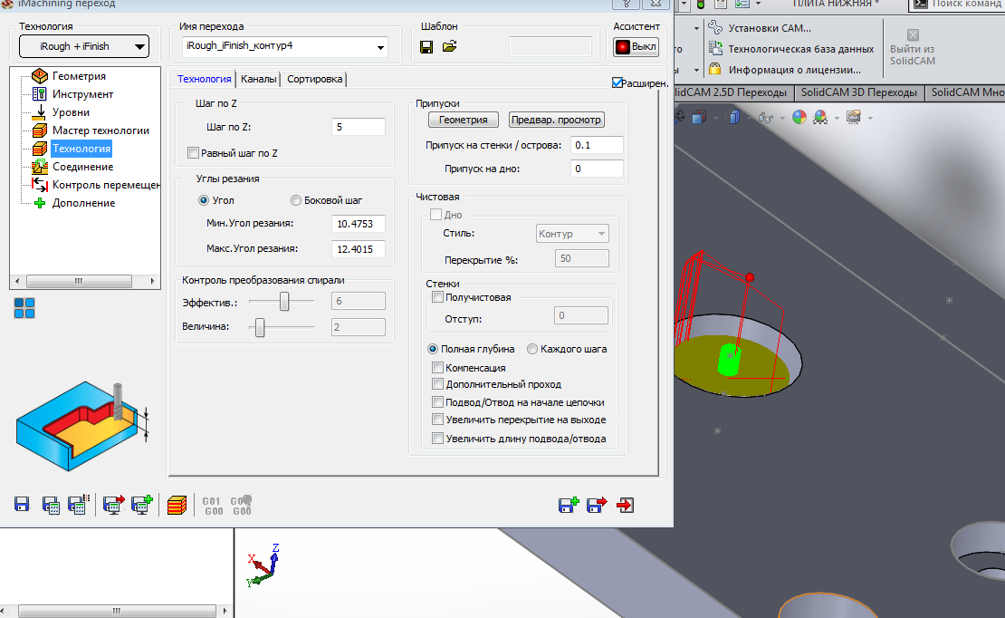

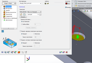

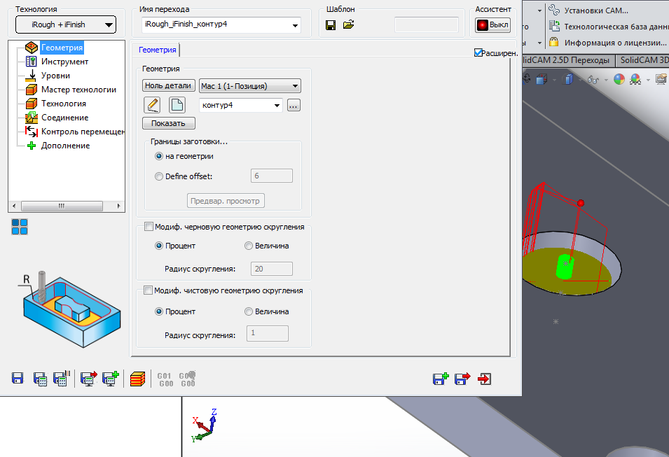

2016 версии .работаю с материалом сталь 45. есть ли возможности чтоб по картинкам показать где этот пункт а именно 2D аймаш?

Мне еще кажется, что вопрос такой же, который был у меня.
А подтекст звучит так, когда обработка снаружи по часовой стрелке, это попутное фрезерование. Когда карманы обрабатывают против часовой, это тоже попутное фрезерование.
Т.е. если карман будет внутри обрабатываться по часовой, то по факту это будет уже встречное фрезерование.

MGG писал(а):Мне еще кажется, что вопрос такой же, который был у меня.
у меня и на визуализация и в реале попутное ....

Сообщение MGG »
Maksud1 писал(а):Здравствуйте ребята!подскажите пожалуйста как сделать так,чтоб направление врезания была по часовой стрелки ?обработка по 2D аймашининг.чтоб я не пытался все равно направление происходит против часовой стрелки. это я пытался сделать на геометрий по направление стрелочки(цепочка),для уточнения (скрин)
Maksud1 писал(а):у меня и на визуализация и в реале попутное ..
Так еще раз, если внутрений карман против часовой стрелки, это правильно и это попутное. Из первого вопроса, я так понял, что было желание, чтоб по часовой врезался в карман, но тогда это будет встречное

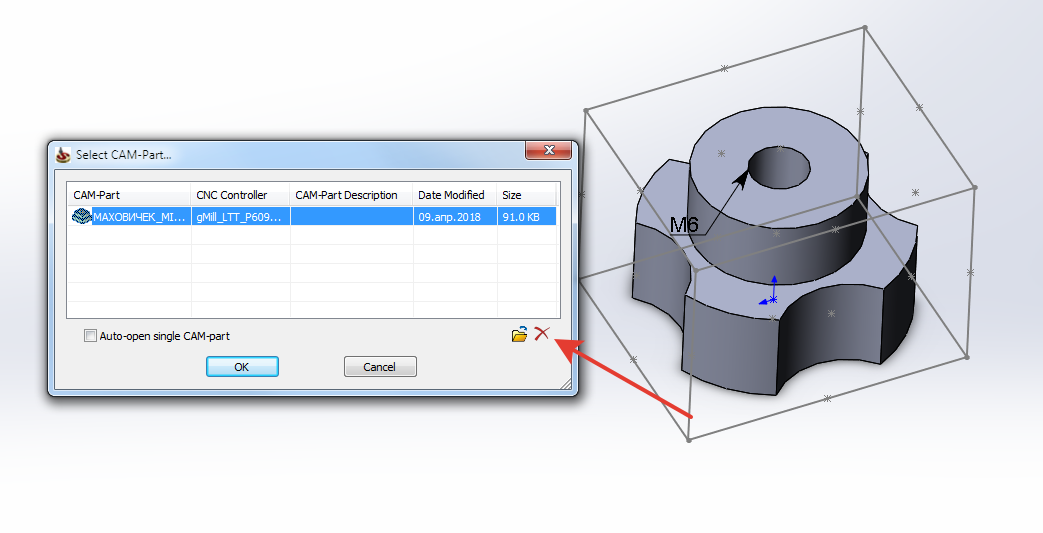

Frezer_PU писал(а): Нет ! Только создавать новый проект с нужной настройкой сохранения!
Способ удалить это встроенные КАМ операции в файл - все же есть, не пересоздавая деталь.
2018-04-09_16-33-43.png (2314 просмотров) <a class='original' href='./download/file.php?id=136740&mode=view' target=_blank>Загрузить оригинал (103.64 КБ)</a>

MGG писал(а): что было желание, чтоб по часовой врезался в карман, но тогда это будет встречное
именно так,как это реализовать а именно в 2Dаймаш?
о том говорить (Udjin ) ни как не могу найти ...

Re: SolidCAM
Сообщение MGG »
Вроде оно.
solidcam.JPG (2310 просмотров) <a class='original' href='./download/file.php?id=136741&mode=view' target=_blank>Загрузить оригинал (93.9 КБ)</a>

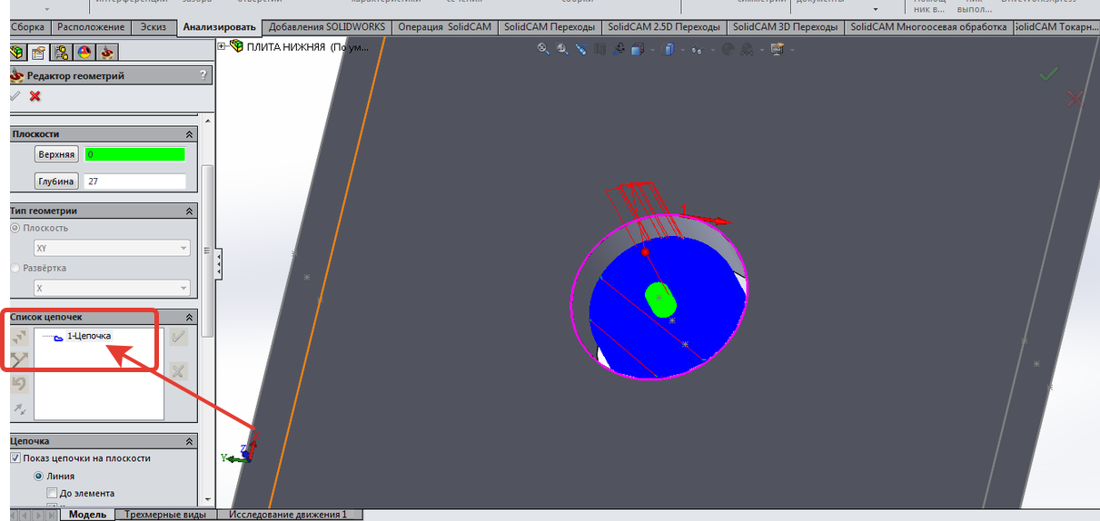

Maksud1 писал(а):о том говорить (Udjin ) ни как не могу найти ...
Вот тут правой кнопкой щелкни
2018-04-08_22-51-59 (2).png (2300 просмотров) <a class='original' href='./download/file.php?id=136742&mode=view' target=_blank>Загрузить оригинал (186.07 КБ)</a>

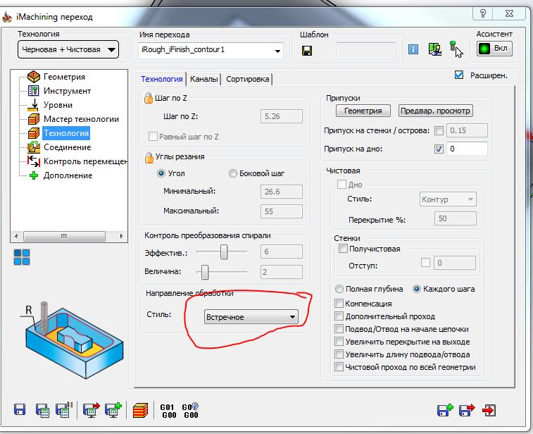

MGG писал(а):Вроде оно.
Это точно относится к черновой обработке? Выше Вы и товарищи уже разжевали в каком случае обрабатывается по часовой стрелке, а в каком против. Скорее всего Ваша настройка скорее относится к чистовому проходу(вижу у Вас выбрана совмещённая черновая+чистовая обработка). Если не так поправьте.

Сообщение Maksud1 »
вроде да,а какая у вас версии? у меня 2016 ,такая нет у меня,может не все компоненты установлен у меня...

Сообщение Maksud1 »
я уже не разу пробовал этот вариант...изменил направление на то и другой,не получается ,все равно крутится против часовой стрелки.

Maksud1 писал(а):я уже не разу пробовал этот вариант...изменил направление на то и другой,не получается ,все равно крутится против часовой стрелки.
Вам же объяснили. Аймашинг всегда строит обработку внутреннего кармана в попутном направлении. Чистовой проход можете задать в любом направлении. Хотите обработать всё во встречном направлении отключите Аймашинг. Тем более карман у Вас круглый и без Аймашинга будет таже спираль в траектории, главное включить движение по спирали..

Сообщение MGG »
maxx2000orel писал(а): Это точно относится к черновой обработке? Выше Вы и товарищи уже разжевали в каком случае обрабатывается по часовой стрелке, а в каком против. Скорее всего Ваша настройка скорее относится к чистовому проходу(вижу у Вас выбрана совмещённая черновая+чистовая обработка). Если не так поправьте.
У меня в черновой просто тоже дает выбрать направление. И на визуализации видно, что направление меняется.
ScrewDriver писал(а):Вот тут правой кнопкой щелкни
В аймаше это не поможет, разверент сторону, но обрабатывать он будет как указано.
Maksud1 писал(а):вроде да,а какая у вас версии? у меня 2016 ,
2016 SP2 HF3

MGG писал(а):У меня в черновой просто тоже дает выбрать направление. И на визуализации видно, что направление меняется.
Не, я не о том. Конкретно та настройка которая отмечена на скрине относится к черновым проходам или к финишному?
MGG
Сообщения: 3403
Репутация: 1010
Re: SolidCAM
Сообщение MGG »
Я прочитал, что вы написали, убрал финиш, оставил только черновую, проверил в визуализации, черновая пошла в другом направлении.

Maksud1 писал(а):именно так,как это реализовать а именно в 2Dаймаш?
Настройка выбора направления резания если я не ошибаюсь появилась в одной из последних сборок 16 версии но в 17 есть точно
и черновой 2Д аймаш без + чистовой можно выбирать в любую сторону !
Если вы хотите качественно и правильно сделать обработку то делайте чер и чис по отдельности, а именно черн выборка 2д аймаш, а чисто траектория стратегия контур и все в попутном направлении!

Сообщение Maksud1 »
спасибо большое за совет!!!и придется мне скачать значит другой солид из последок.все равно этот момент когда ниб пригодится))
