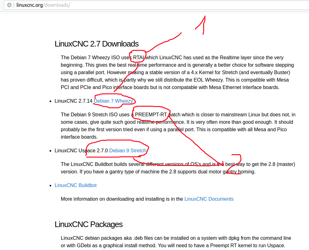

Я в LinuxCNC не силен, но верно ли я понял, что стандартный образ на Оф. сайте не подходит для плат MESA?
Где-то, что-то мельком подобное прочел, но не уверен, как это понимать и откуда брать LinuxCNC для MESA.

xenon-alien писал(а):Где-то, что-то мельком подобное прочел, но не уверен, как это понимать и откуда брать LinuxCNC для MESA.
подходит
напиши ,какую плату собираешься использовать
в зависимости от этого подскажут ссылку

xenon-alien писал(а):росто не совсем понял на Оф. сайте, что почему написали, что что-то там не подходит.
все дистрибутивы под емс можно условно разделить на 2 группы :
с ядром RTAI и RT
вот скрин с офсайта,тут разницу я выделил
под 7i76e тебе нужны сборки с PREEMPT-RT
http://www.linuxcnc.org/testing-stretch-rtpreempt/

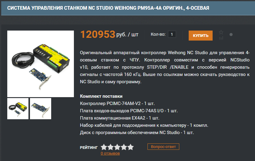

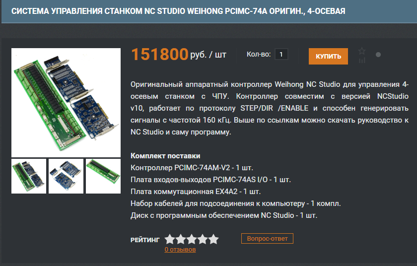

Подскажите, а в NC-Studio есть таблица инструментов?
Всем привет!
Знакомый решился покупать ЧПУ, но станок будет управляться NC-Studio.
Бывает ли NC-Studio на 4 полноценные оси?
Всё что пока удавалось найти, это только 3 оси.
Сообщения: 2893
xenon-alien писал(а):Бывает ли NC-Studio на 4 полноценные оси?
А то!
https://darxton.ru/catalog_item/kontrol ... iginalnyy/
Screenshot - 03.02.2020 , 21_56_32.png (1817 просмотров) <a class='original' href='./download/file.php?id=176154&mode=view' target=_blank>Загрузить оригинал (164.06 КБ)</a>
вот дешевле
https://darxton.ru/catalog_item/sistema ... 4-osevaya/
Screenshot - 03.02.2020 , 21_57_49.png (1817 просмотров) <a class='original' href='./download/file.php?id=176155&mode=view' target=_blank>Загрузить оригинал (118.18 КБ)</a>
На али вбиваем в поисковик Weihong от 3 до 5 осей на выбор.
Только там NCStudio будет 10-12 версии. Скачать для запарки мозга 10 можно тут для запуска без платы 10 надо создать переменную окружения с именем HOMECOMPUTER с значением 6. ;)
