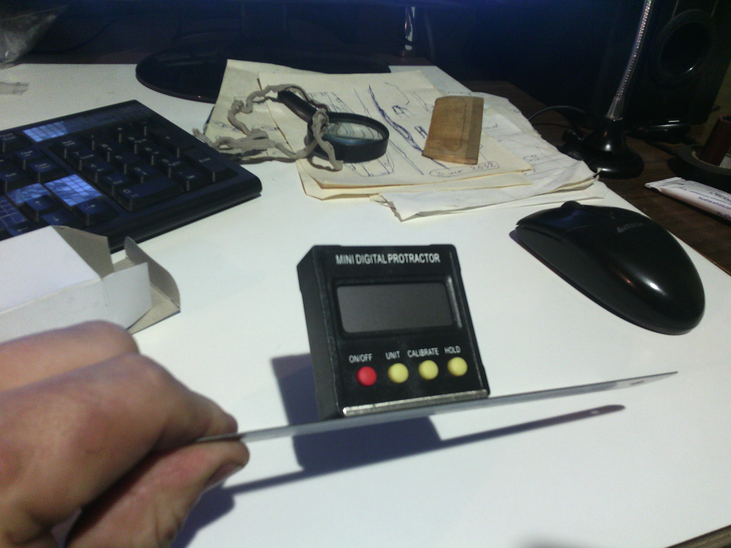

далее едем . приобрел угломер для станка и прочего .

master_70 писал(а):далее едем . приобрел угломер для станка и прочего .
Для чего он нужен станку?
Добавлено: 17 июл 2015, 01:13
master_70
для черновой и предварительной установки перепендикуляров
ну и ко вему чему приладится
но куплен конкретно для 1 цели
скоро продемонстрирую
а так и в быту
сгодится :eat:
