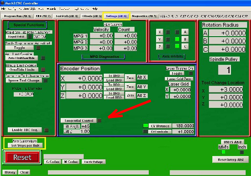

master_70 писал(а):и как его подключать мож в кратце описать и как УП писать для него ?
NikolayUa24 выложил ссылку на видио
Example.jpg (4641 просмотр) <a class='original' href='./download/file.php?id=51798&mode=view' target=_blank>Загрузить оригинал (197.3 КБ)</a>
Программу я писал как для обычной фрезы. Только вот постпроцессор G-cod выбирал, он остался от попыток управления флюгерным ножом, с американского сайта. Я думаю, что и обычный подойдет) тот просто стоял уже и я забыл поменять) Mach сам поворачивает нож по траектории.
В идеале нож нужно сделать по типу поворотной оси:
4_os_rem_zad.jpg (4641 просмотр) <a class='original' href='./download/file.php?id=51799&mode=view' target=_blank>Загрузить оригинал (136.14 КБ)</a>
Только вместо патрона держатель ножа.
Если нужно резать пленку самоклеющуюся, то сам ножек должен быть подпружинен. Сила прижима должна регулироваться. В противном случае прорежется подложка.
Вот такой механизм находил, но это для флюгерного, как я понял.
post-14-1246862858.jpg (4641 просмотр) <a class='original' href='./download/file.php?id=51800&mode=view' target=_blank>Загрузить оригинал (13.7 КБ)</a>
С флюгерным одна огромная проблема - точка входа ножа) Одинаковые кружочки только рисовать, чтоб положение ножа на выходе было как на входе. Значение офсета очень высокое...

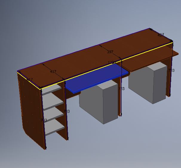

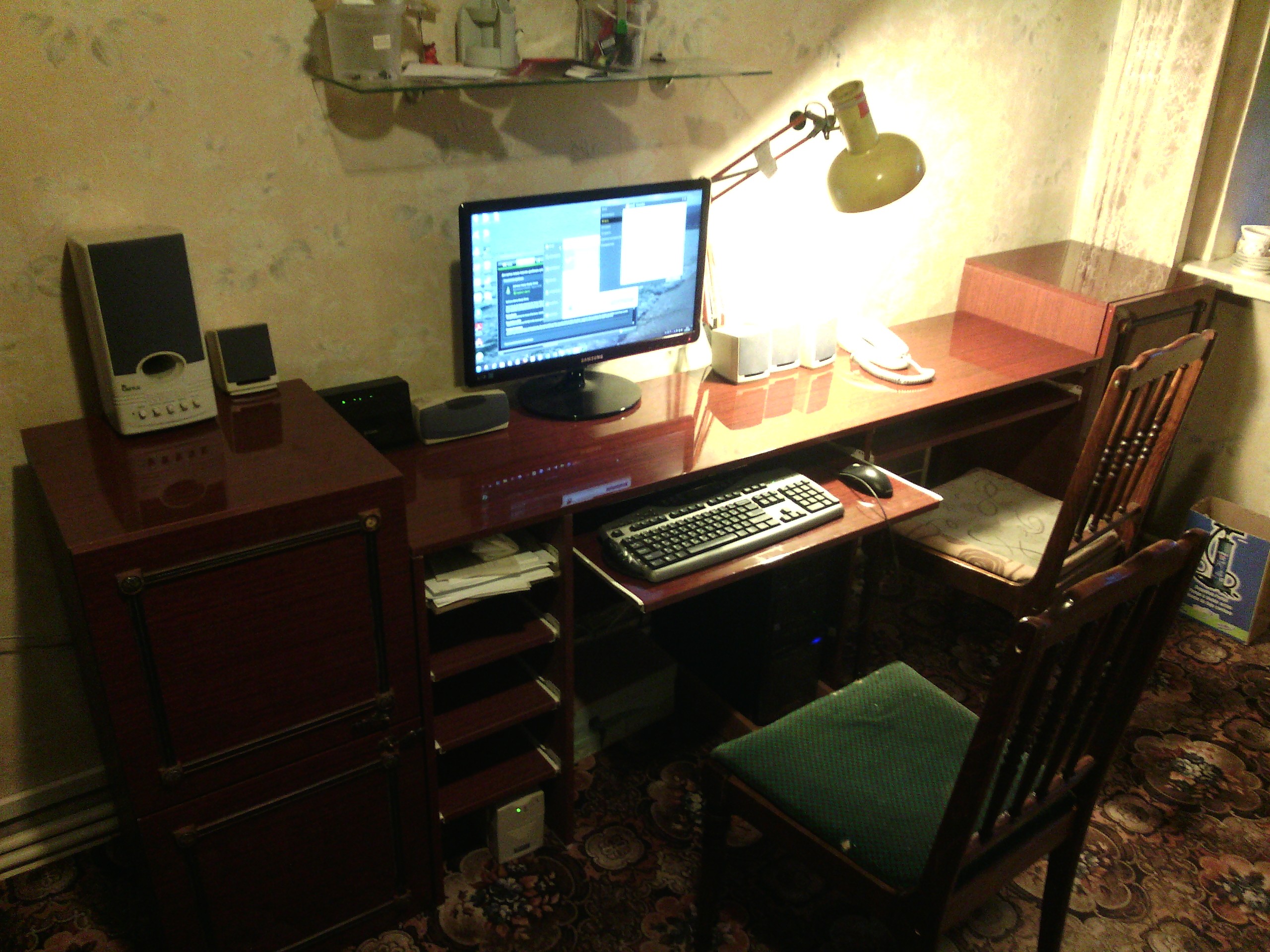

вот езще сделал столик из серванта. делал и тестил станок
проект в инверторе сделан . крутил вертел как кубик рубика пока все не сошлось как надо , на станке обрезка выборка сверление .
после того как все детали сделал все совпало и совместилось великолепно .
материал вот от второго такого серванта.
IMG_20150612_205147.jpg (4292 просмотра) <a class='original' href='./download/file.php?id=52203&mode=view' target=_blank>Загрузить оригинал (1 МБ)</a>
это то что получилось перекомпоновать, подрезать чуток и обрезать под нужный размер .
стол компьютерный.JPG (4292 просмотра) <a class='original' href='./download/file.php?id=52202&mode=view' target=_blank>Загрузить оригинал (33.35 КБ)</a>
IMG_20150612_205154.jpg (4292 просмотра) <a class='original' href='./download/file.php?id=52204&mode=view' target=_blank>Загрузить оригинал (995.2 КБ)</a>
Добавлено: 14 июн 2015, 07:10
den_sibirskiy
master_70 писал(а):вот езще сделал столик из серванта. делал и тестил станок
А че, это лучше чем было! :good:

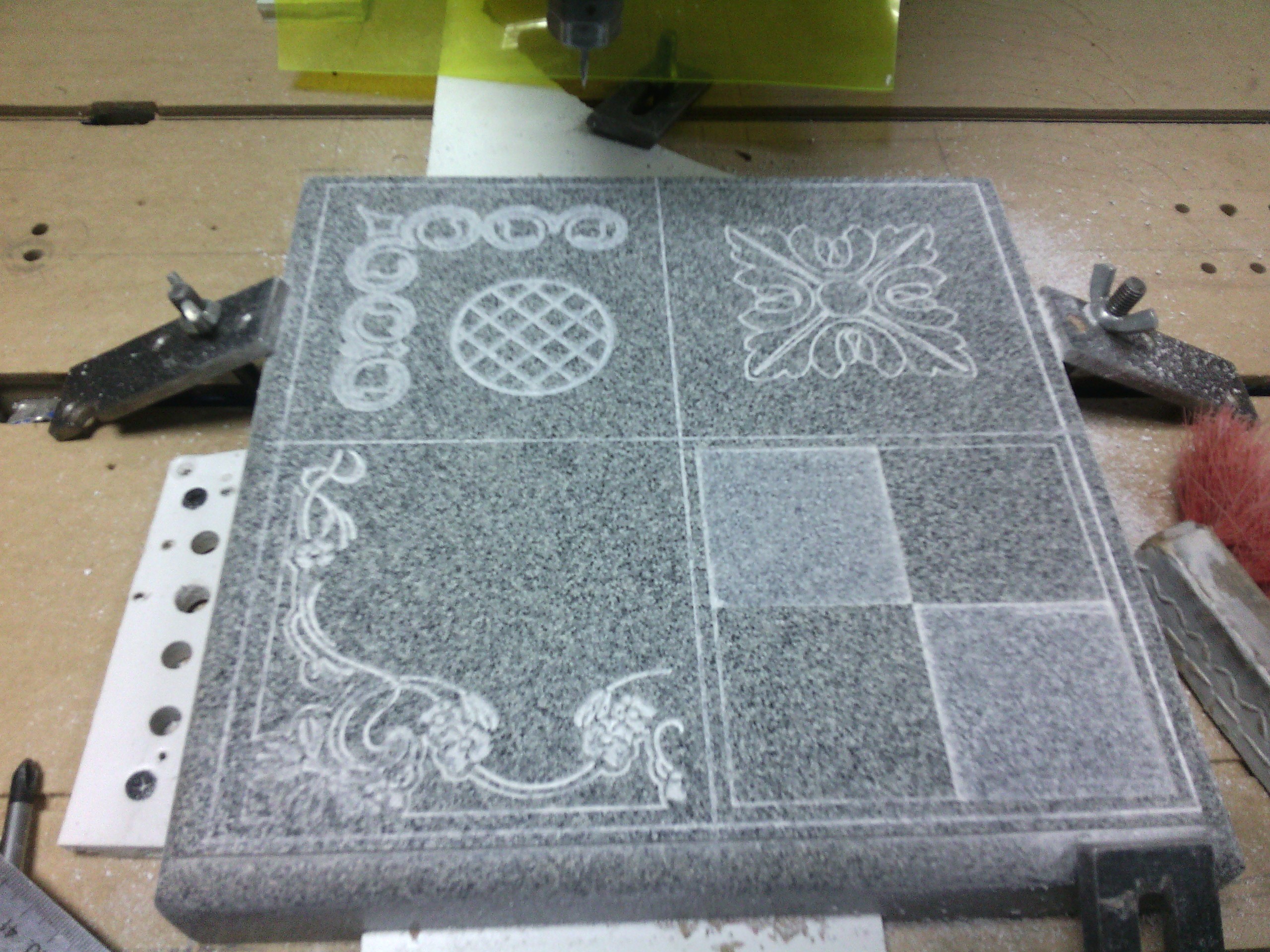

вот сегодня пробник делал . искуственный камень для столешниц .
IMG_20150623_175029.jpg (3961 просмотр) <a class='original' href='./download/file.php?id=52929&mode=view' target=_blank>Загрузить оригинал (1.16 МБ)</a>
IMG_20150623_175036.jpg (3961 просмотр) <a class='original' href='./download/file.php?id=52930&mode=view' target=_blank>Загрузить оригинал (1.17 МБ)</a>

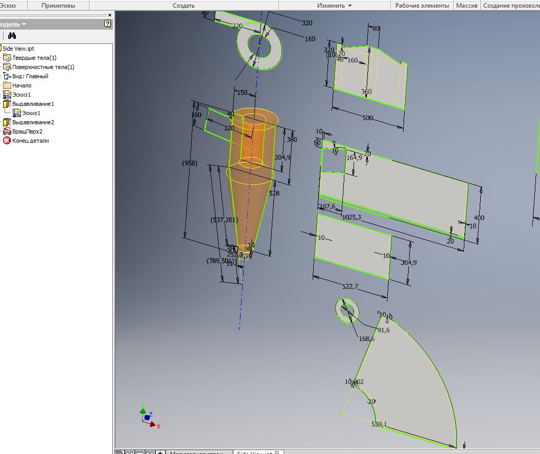

вот для вытяжки в мастерской дошли руки запустить для проверки вентилятор .
https://www.youtube.com/watch?v=q4KMb5q0hXw
и приближаю момент изготовления пробного нового циклона.
циклон выкройки.JPG (3587 просмотров) <a class='original' href='./download/file.php?id=53851&mode=view' target=_blank>Загрузить оригинал (96.72 КБ)</a>
