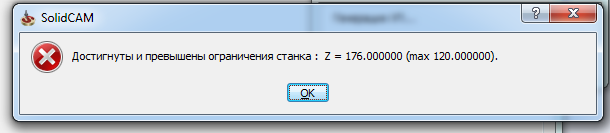

С чем может быть связана вот такая ошибка?
2018-04-07_15-28-25.png (3547 просмотров) <a class='original' href='./download/file.php?id=136581&mode=view' target=_blank>Загрузить оригинал (20.28 КБ)</a>
Появляется, когда нажимаю на кнопку G-код в CAMe.
Собственно сам G-код:

В настройках стоит от -120 до 120 по оси Z.
Я понимаю, что можно конечно поставить +/-километр и проблема исчезнет, но хочется знать - от чего это такое?
Оси у меня по программе даже близко к пределам не приближаются.

ScrewDriver писал(а):В настройках стоит от -120 до 120 по оси Z.
В настройках чего стоит ?

Ловите табурет.
У Вас хоум получается по середине оси. Настройте программные лимиты осей станка согласно характеристикам Вашего станка min =0 max= максимальная высота по оси Z.
Возможно эти лимиты прописаны в постпроцессоре
Возможно вы задали слишком большую безопасную высоту.
В любом случае у Вас превышены лимиты перемещений оси.
Прошу Вас почитайте инструкцию с самого начала где говорится о настройках CAM под кинематику Вашего станка

Frezer_PU писал(а): В настройках чего стоит ?
это настройки поста. собственно на станке все нормально, ругается именно КАМ.
Если изменяю лимиты в vmid файле станка, то все становится нормально. Я не пойму откуда он 176 взял?
Пост вот этот http://www.cnc-club.ru/forum/download/f ... ?id=136580
maxx2000orel писал(а): Ловите табурет.
Нет у меня стоят хоумы не по середине.
И почему мин=0, вы вкурсе что у многих станков минимум это ноль, а ось Z имеет рабочий диапазон в отрицательных значениях.
станок все это отрабатывает нормально - ошибка идет в КАМе

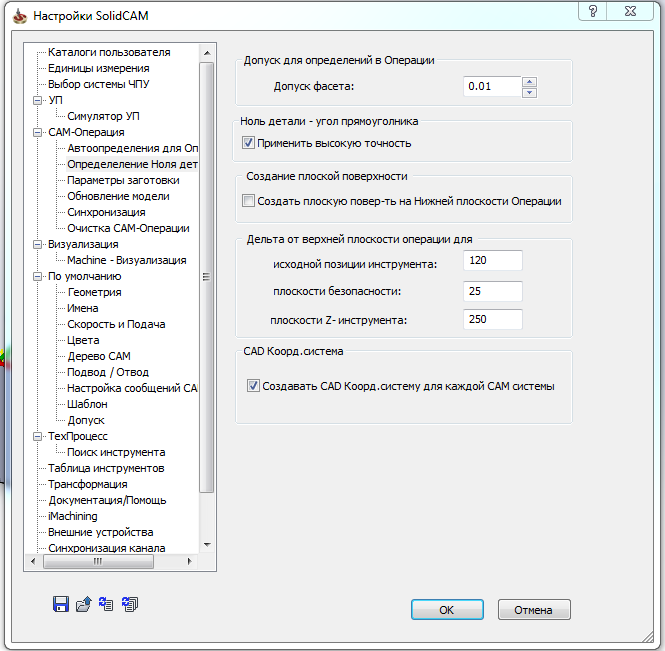

Там стоит вот такое:
2018-04-07_18-17-27.png (3510 просмотров) <a class='original' href='./download/file.php?id=136588&mode=view' target=_blank>Загрузить оригинал (35.27 КБ)</a>
Но в менеджере ноля детали я поставил вот такие настройки:
2018-04-07_18-16-02.png (3510 просмотров) <a class='original' href='./download/file.php?id=136589&mode=view' target=_blank>Загрузить оригинал (21.82 КБ)</a>
Откуда Солид все же берет 176? Глюк?
Поменял в настройке КАМа, в посте станка диапазон по Z 0...120 - ничего не изменилось, все так же пишет.
