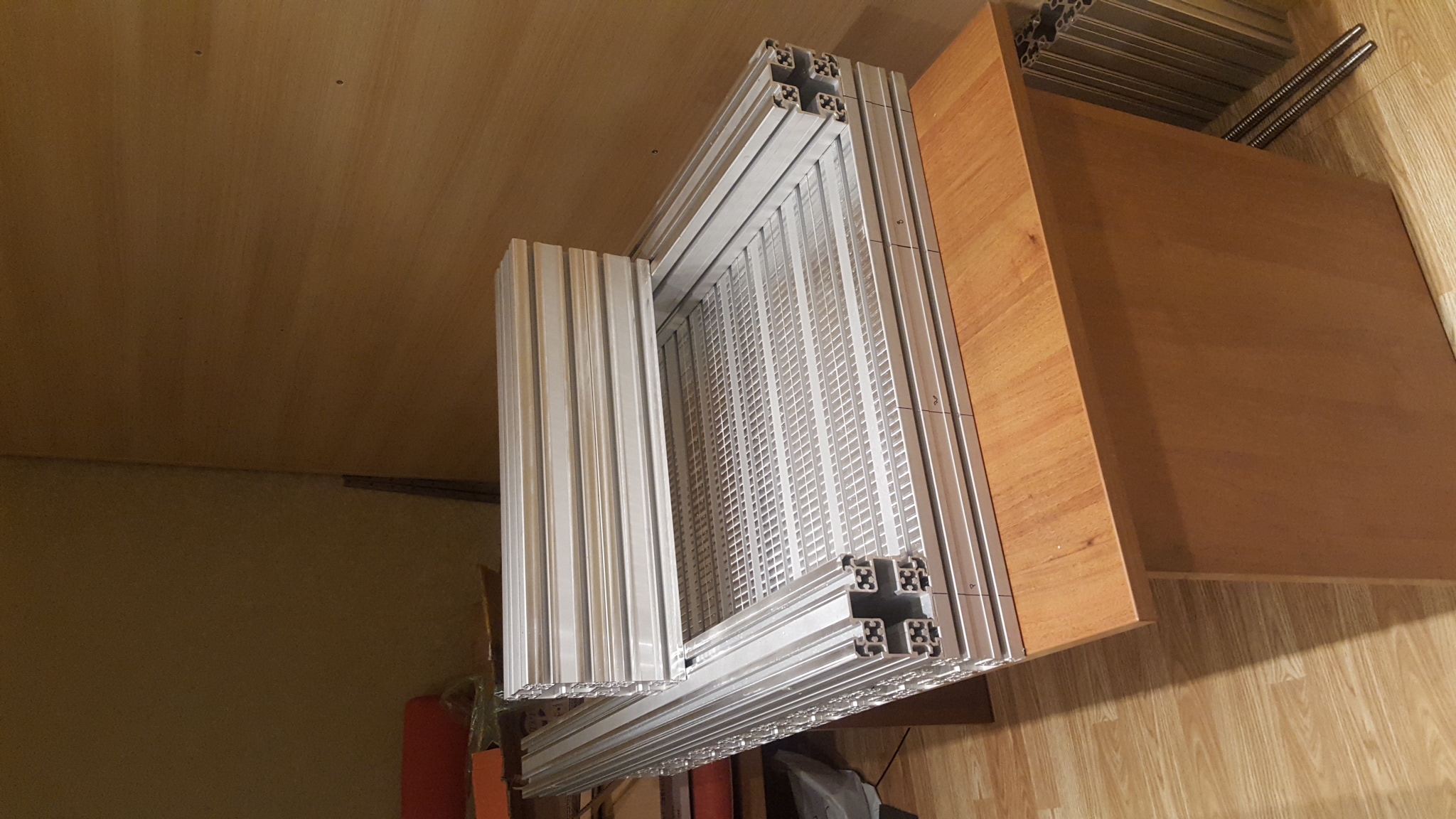

Re: фрезерок по люминю 800х400х170 из профиля
Пыльнул станину.

Там же мяса нету. Зачем убирать? Проставки не будут?

чего убирать?

frezeryga писал(а):чего убирать?
Слой с профиля.
а какие еще у меня были варианты?

Сообщение Coffeein »
Как есть собрать и проставки отрегулировать.
а как их отрегулировать? если профиль кривой во всех направлениях и бананы и волны и пропелер.
