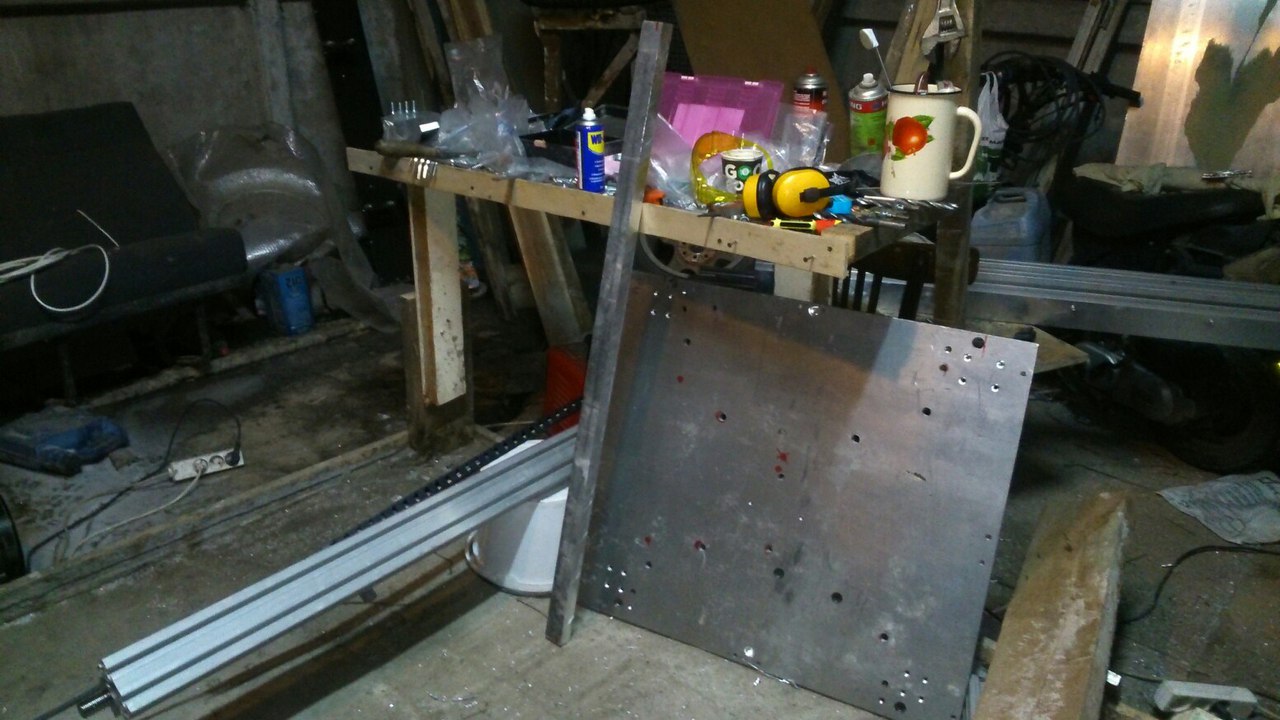

А тем временем идут окончательные этапы сборки , самая важная часть установка стоа и выставление перпендикулярности. Уже совсем близко, на этой неделе уже все заработает.
спустил на землю (3809 просмотров) <a class='original' href='./download/file.php?id=73085&mode=view' target=_blank>Загрузить оригинал (3.27 МБ)</a>
спустил на землю
IMG_0024.jpg (3809 просмотров) <a class='original' href='./download/file.php?id=73086&mode=view' target=_blank>Загрузить оригинал (3.63 МБ)</a>
IMG_0025.jpg (3809 просмотров) <a class='original' href='./download/file.php?id=73087&mode=view' target=_blank>Загрузить оригинал (3.5 МБ)</a>
установка последних деталей на стол (3809 просмотров) <a class='original' href='./download/file.php?id=73083&mode=view' target=_blank>Загрузить оригинал (153.41 КБ)</a>
отфигарил кусок плиты от столешницы (3809 просмотров) <a class='original' href='./download/file.php?id=73084&mode=view' target=_blank>Загрузить оригинал (158.93 КБ)</a>

сегодня закинул таки наконец то стол на станок. Пока все гуляет +- 0.6 мм по всему столу, нужно шлифовать снизу, закреплять стол понормальному(был не закреплен) и Фрезеровать по всей поверхности поскольку обратная сторона без обработки.
с горем пополам вроде выставил боле или менее ровно стол, осталось теперь программой насверлить крепежныхо отверстий и нижнюю плиту зафиксировать на болты и эпоксидку и можно начинать фрезеровать поверхность будет. Дже не представляю сколько времени может уйти чтобы прогнать 1000/1600 мм повержность хотя бы пару раз грязновой и чистовой.
