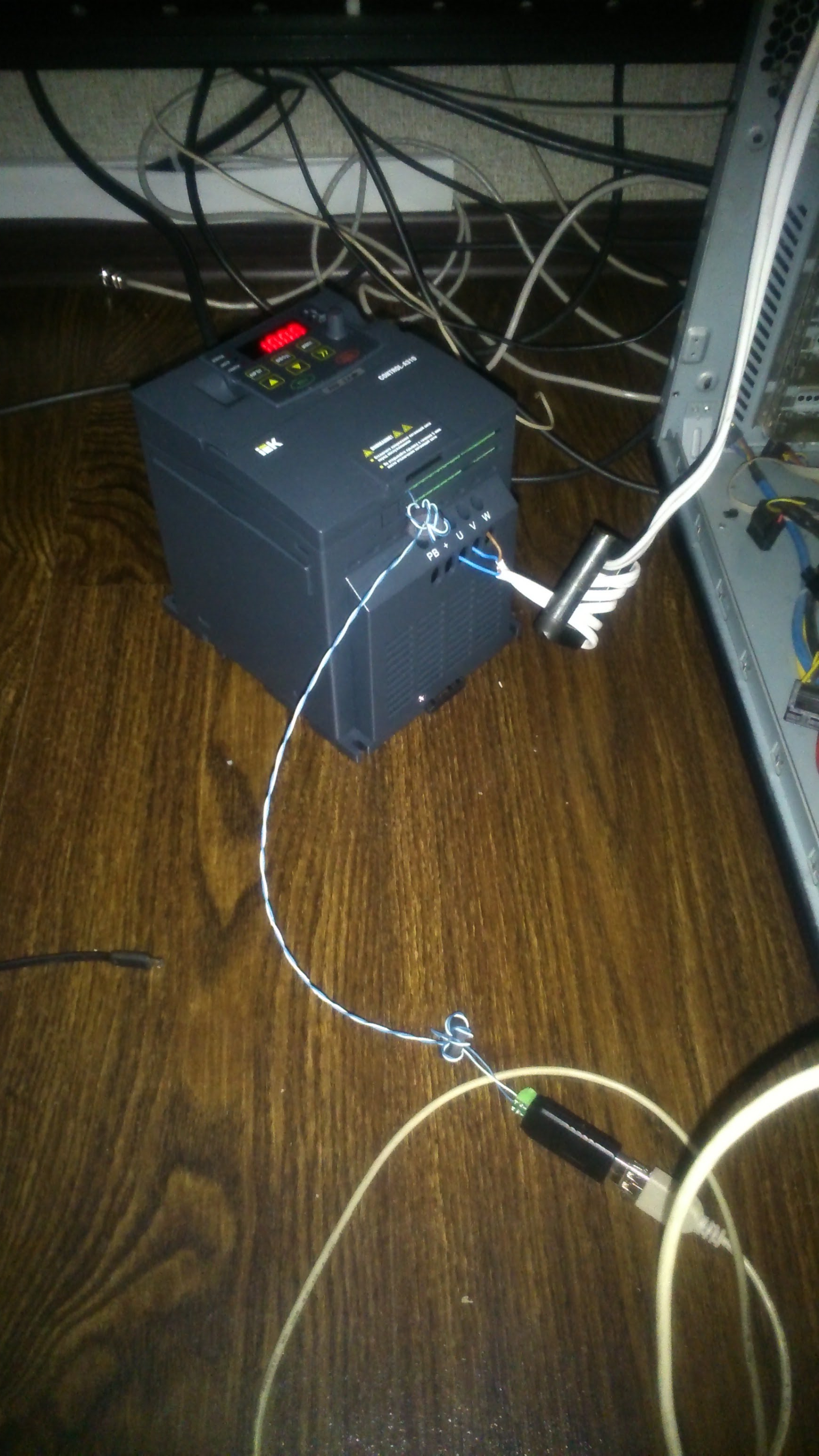

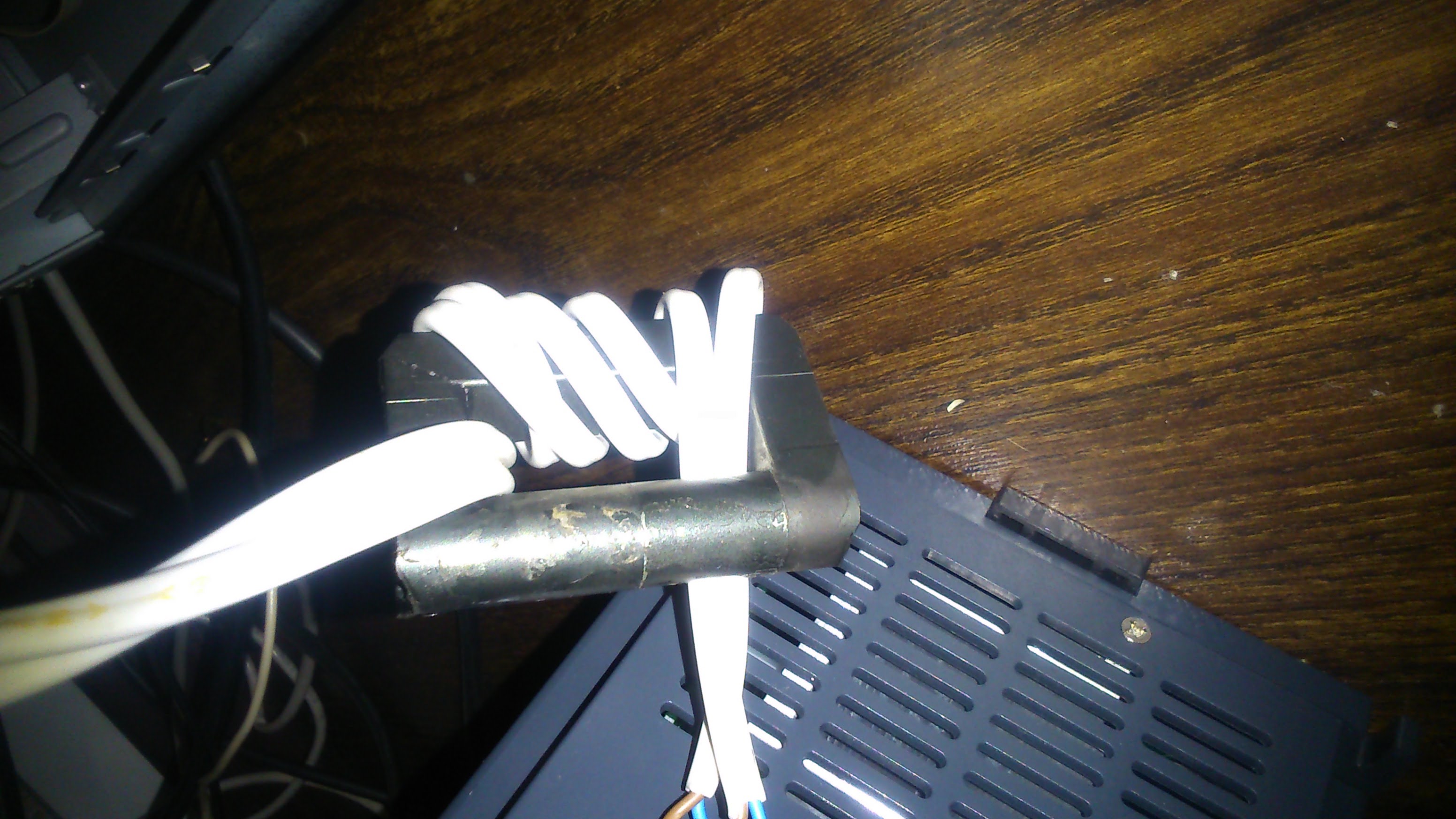

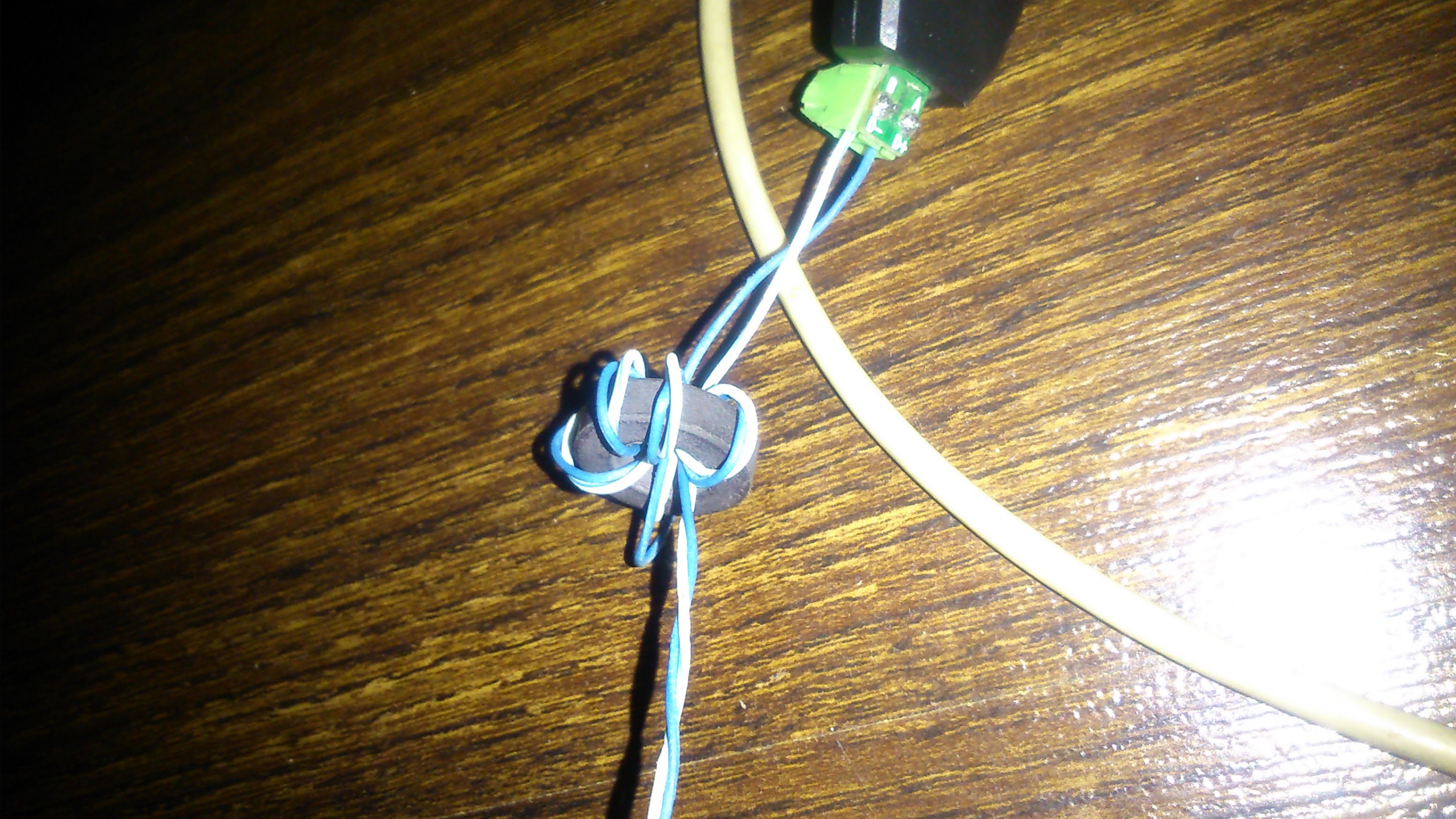

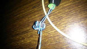

Сообщение evgenymcp »
Поставил ферриты. Большой выдернул с ТДКС телевизора. Тестирую. Пока никаких проблем не замечено.
DSC_0375.JPG (4056 просмотров) <a class='original' href='./download/file.php?id=160185&mode=view' target=_blank>Загрузить оригинал (2.62 МБ)</a>
DSC_0376.JPG (4056 просмотров) <a class='original' href='./download/file.php?id=160183&mode=view' target=_blank>Загрузить оригинал (523.28 КБ)</a>
DSC_0377.JPG (4056 просмотров) <a class='original' href='./download/file.php?id=160182&mode=view' target=_blank>Загрузить оригинал (760.69 КБ)</a>

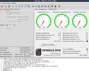

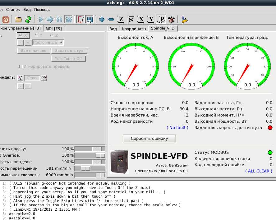

Прошу помощи.
Частотник Kinda KD200, переходник USB на TF232RL 3 провода, бескорпусной (при подключении 2 красных светодиода RX и TX моргают). Спасибо Vasia_Pupkin, взял его конфиг, у него такой же ПЧ.
Буфер обмена-1.jpg (3929 просмотров) <a class='original' href='./download/file.php?id=160440&mode=view' target=_blank>Загрузить оригинал (79.92 КБ)</a>
Все параметры 0, время наработки - ерунда, напряжение на шине - ???
В какую сторону копать?

Время нароботки вроде адекватное. С напряжением на шине DC множитель нужно поправить. По остальным параметрам сравнить регистры для данного ПЧ с регистрами в исходнике.
