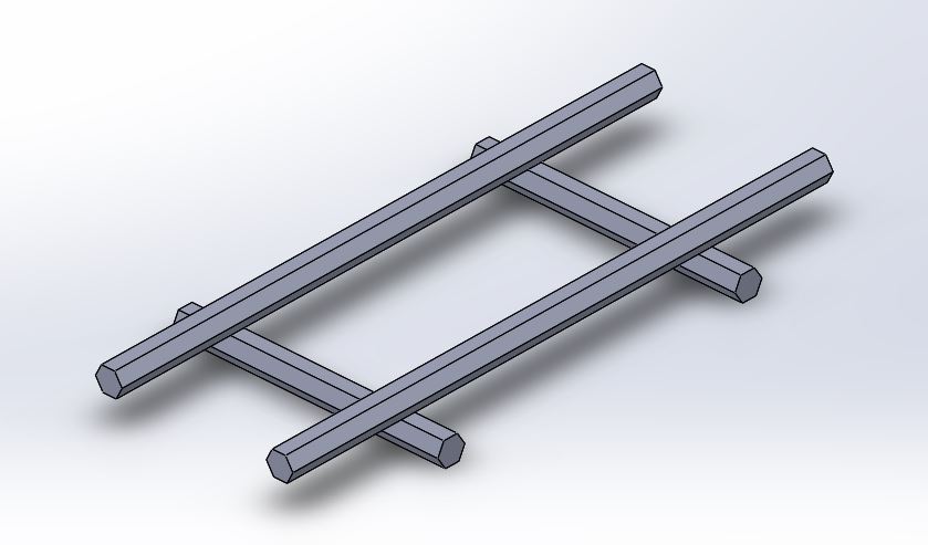

В общем прикинув все варианты все таки склонился в сторону шестигранников как закладных.
Они будут сварены меж собой как показано на картинке.
Потом будут отожжены и шлифованы.
Потом будем закладывать их в емкость и заливать.
Емкость думал делать из листового метала и потом оттуда не выковыривать, все там и оставить.
Возможо сразу и покрасим порошком предварительно.
Ваши мысли о такого рода станине ?

sysrover писал(а):Потом будут отожжены и шлифованы.
нет смысла.
нет смысла.
Аргумент.
А обоснованней с пояснениями ?
Бармалей
Сообщения: 1163
Репутация: 144
Re: Инженерный камень (aka полимербетон aka полимергранит
Сообщение Бармалей »
Мамой клянус! (с) ;)
Не сохранят они форму. Как со шлифовки снимете - сразу и поведет. Причем так сильно. Отжигать тем более нет смысла. Так, на фрезере подровнять, чтобы плоско было...
sysrover
Сообщения: 433
Зарегистрирован: 23 янв 2012, 16:32
Репутация: 90
Откуда: Украина Житомир
Сообщение sysrover »
Вот теперь понял. :)
Ну затем и отжигать чтобы не было напряжений в металле.
Была идея взять калиброваный шестигранник но есть проблема, у него по допуску на метр 1мм искривления.
В общем будем думать и пробовать.
Должны же быть методы пошлифовать ровно.
Бармалей
Сообщения: 1163
Репутация: 144
Ищщо раз. Шлифовать ровно - нет проблем. Проблема сохранить геометрию, причем уже в момент съема с магнитной плиты. ЧТобы геометрия сохранилась, надо варить конструкцию такую, что и заливка уже не нужна будет.
sysrover
Сообщения: 433
Репутация: 90
Да то понятно что стол при притягивании выгибает.
Я шлифовал полосу под направляющую то когда ложил на магнитную плиту ездил индикатором до замагничивания и после.
Оно прогибало ее на пару десяток. Но подкладка щупов под полосу исправили это дело до пару соток при замагничивании.
Потом канечно дошабривалось но то такое.
Тут понятно что буду проверять и выставлять.
У нас на предприятии правда нет такого шлифстанка, но бтам где буду шлифовать буду стоять над душой и проверять на всех этапах.

sysrover писал(а):В общем прикинув все варианты все таки склонился в сторону шестигранников как закладных.
Ни в коем случае не красьте порошком залитую станину! При порошковой окраске температура около 200 градусов, от эпоксидки ничего не останется, весь полимербетон хорошо если только вспучит, а может и загореться
Емкость из листового металла это правильная мысль, только надо иметь в виду, что все-таки температурные коэффициенты Вам подобрать правильно будет тяжело, поэтому ничего точного не базируйте на лист металла, оставляйте окна при отливке закрытые съемным листом
