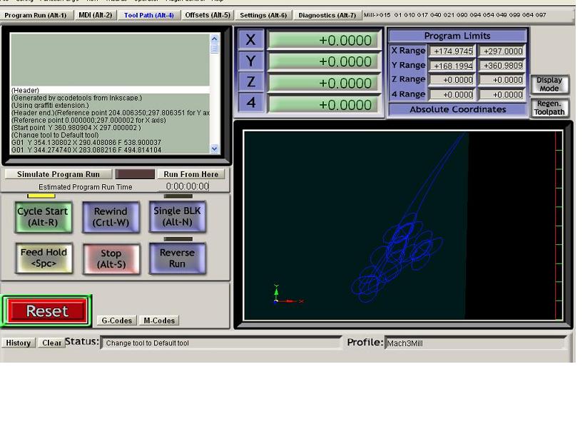

Здравствуйте!
Прошу помочь настроить Граффити в gcodetools, не создаётся Gcode.
Мои действия:
1. Скачал с оф. сайта Inkscape 0.91 с предустановленным gcodetools 1.7.
2. Создаю объект, применяю оконтуривание.
3. Открываю граффити-ПАРАМЕТРЫ, указываю каталог.
4. Открываю граффити-ОРИЕНТАЦИЯ, создаю две опорные точки (X,Y) и выбираю 2х точечный метод, каждый выбор подтверждаю кнопкой ПРИМЕНИТЬ.
5. Перехожу на вкладку ГРАФФИТИ , жму Применить. Появляется сообщение об ошибке следующего содержания:
Cutting tool has not been defined! A default tool has been automatically added.
File "gcodetools.py", line 6753, in <module> gcodetools.affect()
File "C:\Program Files\Inkscape\share\extensions\inkex.py", line 268, in affect self.effect()
File "gcodetools.py", line 6691, in effect self.graffiti()
File "gcodetools.py", line 6579, in graffiti draw_csp(self.transform_csp([csp],layer,reverse=True), color = "#00cc00;" if polyline_[0]=='draw' else "#ff5555;")
TypeError: draw_csp() got an unexpected keyword argument 'color'
При этом создаётся пустой NGC файл, превьюшки нет. На листе с объектом путь инструмента не виден. Настройки gcodetools родные. Пробовал на разных компах с W7 и XP. Форум читал по этой теме, вроде всё перепробовал, не идёт.

После очередного перечитывания этой темы и установив Inkscape-0.48.5-1-win32 и Gcodetools 1.6-dev по Вашей ссылке с форума всё заработало ( почему не работает официальная сборка с сайта Inkscape?). Но есть одно но! На превью полученном вместе с кодом программы обработки картинка выглядит как положено, а в симуляторах G-кода, в Маче, Grbl Controller искажается по диагонали (вытягивает в соотношении 1 к 3 с левого нижнего угла в правый верхний), и горизонтальные линии выводит дугами. Точки ориентации задаю как положено.
Re: Graffiti-cnc Треугольная система координат
Покажи svg, ngc и скрин из мача.
output_0018.ngc
(12.8 КБ) 1123 скачивания
рисунок.svg
(55.88 КБ) 871 скачивание
Безымянный.JPG (3848 просмотров) <a class='original' href='./download/file.php?id=47269&mode=view' target=_blank>Загрузить оригинал (78.84 КБ)</a>
А, теперь понял... я думал это обычная обработка.
Суть какая, graffiti от gcodetools делает специфический Gкод. Мы управляем двигшателями напрямую, поэтому движкам осям пишем через координаты XY. Мач этого не знает, мач думает, что у нас обычный станок с обычной прямоугольной тривиальной кинематикой, а не бипод. Поэтому мач рисует все по другому.
Кстати, в linuxcnc можно настроить кинематику, bipod и использовать обычный Gкод.

Так что получается для корректной работы graffiti нужно устанавливать linuxcnc ? Из под винды получается никак. Может конвертор какой есть, из бипода в классику?

pikon писал(а):Так что получается для корректной работы graffiti нужно устанавливать linuxcnc ? Из под винды получается никак. Может конвертор какой есть, из бипода в классику?
Какая стоит задача? Сделать код для обычной рисовалки? Так зачем тогда graffiti вообще?

Для обычной рисовалки не проблема. Хотелось пару движков, да на стену, и метра 2 на 3 что нибудь намалевать.

Сообщение PKM »
Ну так все уже готово. просто надо не обращать внимания, что показывает Мач на экране. Движки на стене нарисуют правильную картину.

Сообщение pikon »
Закрепил на краю стола два принтерных движка, зубчатый ремень от того же принтера, по центру груз вместо маркёра. Визуально видно, что вместо горизонталей - дуги, и корёжит по диагонали (как на скрине мача (см.выше)). Пробовал через Ардуинку и Grbl Controller - результат аналогичный.

Я не использовал graffiti . Но там где-то должны настраиваться размеры, расположение моторов...

Сообщение pikon »
Выставлял в инскейпе опорные точки по краям А4, движки ставил на таком же расстоянии. Да в принципе я понял что управлять граффити надо из линукса, все искажения из за несоответствия системы координат, Nick объяснил мне уже это выше.
