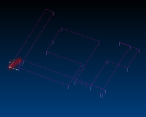

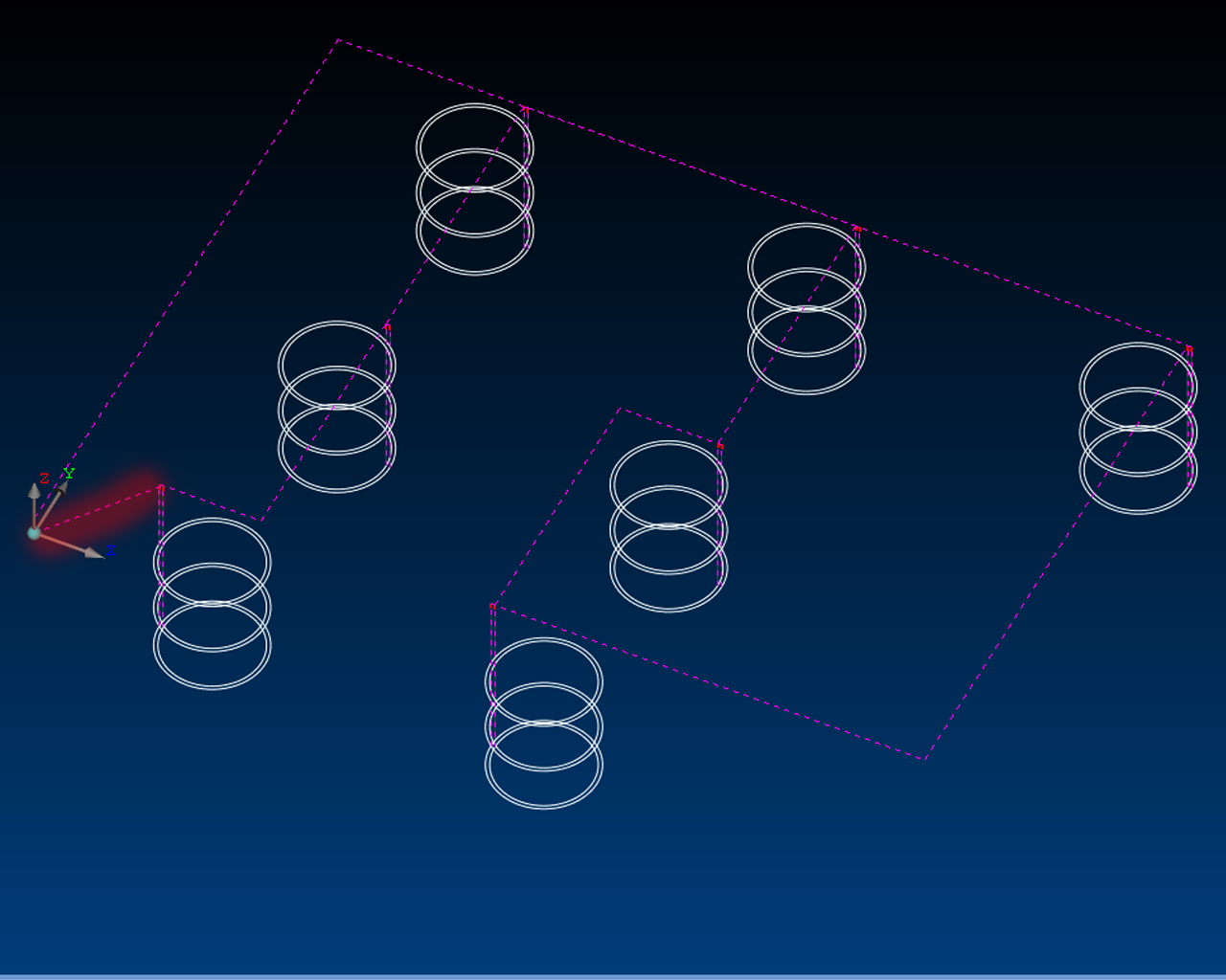

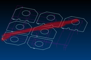

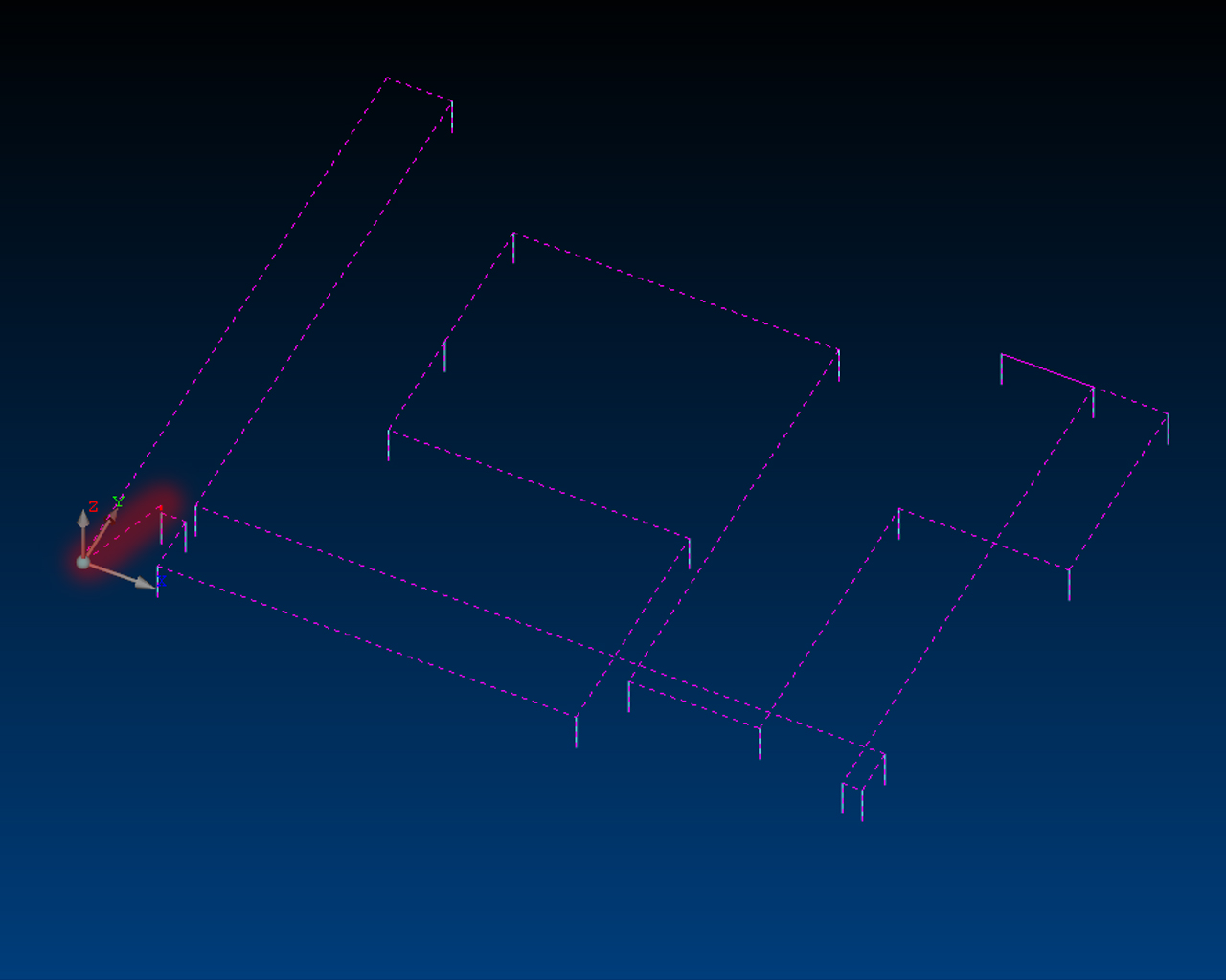

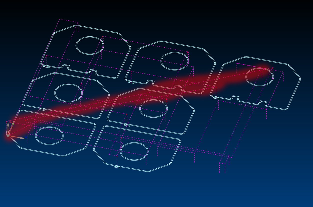

Ребята, не знаю по каким словам правильно искать ответ на свой вопрос, поэтому спрошу здесь, может подскажет кто:
Как сделать холостые переезды осей НЕ одновременными? Это в настройках Mach3 задаётся или постпроцессор CAM править нужно?

Куда именно глядеть?
; Mach3.gpp
; Postprocesseur pour MACH3
; Pour SOLIDCAM 2006 REV2.1
; Crйateur David "DBa" Bartoszek
; Special Porperties : Part Options:
;                      1: ONLY_XYZ gives only the koordinates as full_gcode
;                      2: TEXT is printing all text it's poisible
;                proc: If blknum > blk_num_max:   blk_num will be reset
; 29/10/2006
; Mach3
@init_post
    global string tool_diameter_f
    global logical first_rapid_move print_gcode
    ; Non GPPL variables
    num_user_procs =    1
    line_labels    = TRUE     ; Jump to N...
    ; GPPL variables
    pre_processor   = 'Mach3'
    numeric_def_f   = '5.3'
    integer_def_f   = '5.0(p)'
    gcode_f         = '2.0(p)'
    mcode_f         = '2.0(p)'
    xpos_f          = '5.3'
    ypos_f          = '5.3'
    zpos_f          = '5.3'
    feed_f          = '4.3(p)'
    tool_diameter_f = '5.3/1'
    blknum_f        = '5.0(p)'
    blknum_gen      = true
    blknum_exist    = true
    blknum_letter   = 'N'
    end_block_text  = ''
    blknum          =    5
    blknum_delta    =    5
    blknum_max      = 999995
;  trace "all":1
;  trace "@call_proc":5
endp
@start_of_file
    {nl, 'O'program_number, ' (', part_name,')'}
    if rotate_used then
        gcode = 69
        call @gen_nb
        {'G'gcode}
    endif
    if mirror_used then
        call @gen_nb
        {'G50.1 X0 Y0'}
    endif
endp
@start_program
    call @gen_nb
    {'G0 G40 G49 G80 G21 (Initialisation)'}
    call @gen_nb
    {'G0 G53 Z0 (Retour aux origines machine)'}
    call @gen_nb
    {'G0 G53 X0 Y0'}
endp
@end_program
    call @gen_nb
    {'G0 G53 Z0 M9'}
    call @gen_nb
    {'G0 G53 X0 Y0 M5'}
    {nl, 'M30'}
endp
@end_of_file
    label = first_user_proc
    {nl, '%'}
endp
@relative_mode
if only_xyz eq false
    gcode = 91
    call @gen_nb
    {'G'gcode, ' '}
    skipline = FALSE
endif
endp
@absolute_mode
    gcode = 90
    call @gen_nb
    {'G'gcode, ' '}
    skipline = FALSE
endif
endp
@machine_plane
    if machine_plane eq XY
        gcode = 17
    endif
    if machine_plane eq ZX
        gcode = 18
    endif
;   call @gen_nb
;   {'G'gcode}
endif
endp
@call_proc
    if active(parm1) then
        gcode = 65
        call @gen_nb
        {'G'gcode, ' P'label}
        {' A'parm1, [' B'parm2], [' C'parm3]}
    else
        call @gen_nb
        {'M98 P'label}
    endif
    if proc_count gt 1 then
        {' L'proc_count}
    endif
    if text eq true
        {[' ('message, ')']}
    endif
endif
endp
@proc
    {nl, ':'label}
endif
endp
@end_proc
    call @gen_nb
    {'M99'}
endif
endp
@loop
    local integer var_num
    var_num = loop_level + 20
    call @gen_nb
    {'#', var_num, ' = 0'}
    call @gen_nb
    {'WHILE [#', var_num, ' LT ', loop_count, '] DO ', loop_level}
endif
endp
@end_loop
    call @gen_nb
    {'#', var_num, ' = #', var_num, ' + 1'}
    call @gen_nb
    {'END ', loop_level}
endif
endp
@def_tool
;   call @gen_nb
;   {'(G10 L1 P', (tool_number+1), ' R'tool_offset, ')'}
endif
endp

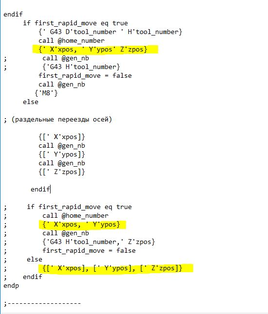

@rapid_move
    gcode = 0
        call @gen_nb
        if print_gcode eq true
            {'G'gcode}
endif
     if first_rapid_move eq true
         call @home_number
         {' X'xpos, ' Y'ypos}
         call @gen_nb
         {'G43 H'tool_number,' Z'zpos}
         first_rapid_move = false
     else
         {[' X'xpos], [' Y'ypos], [' Z'zpos]}
    endif
endp
@move_4x
    gcode = 0
;   if change(gcode) then
        call @gen_nb
            {'G'gcode}
;       else
;           call @gen_nb
        endif
;   endif
    {[' X'xpos], ' Y'ypos , [' Z'zpos], [' A'cpos] }
endp
@line
    gcode = 1
        call @gen_nb
            {'G'gcode}
;       else
;           call @gen_nb
        endif
;   endif
    {[' F'feed]}
endif
endp
@line_4x
    gcode = 1
        call @gen_nb
            {'G'gcode}
;       else
;           call @gen_nb
        endif
;   endif
    {[' X'xpos], [' Y'ypos ], [' Z'zpos], [' A'cpos]}
    {[' F'feed]}
endif
endp
@arc
    ;-- arc plane --
    if arc_direction eq CCW then
        gcode = 3
    else         ; CW
        gcode = 2
    endif
        call @gen_nb
            {'G'gcode}
;       else
;           call @gen_nb
        endif
;   endif
    {[' X'xpos] [' Y'ypos] [' Z'zpos]}
;   if arc_size eq 360 then
            {' I'xcenter_rel:xpos_f, ' J'ycenter_rel:ypos_f}
;   else
;       if arc_size >= 180 then
;           radius = -radius
;       endif
;       {' R'radius}
;   endif
    {[' F'feed]}
endif
endp
@compensation
    if side eq COMP_LEFT then
        gcode = 41
    endif
    if side eq COMP_RIGHT then
        gcode = 42
    endif
    if side eq COMP_OFF then
        gcode = 40
    endif
    call @gen_nb
   {'G'gcode,' '}
    if side ne COMP_OFF
       {'D'(offset_number), ' '}
    endif
    skipline = FALSE
endif
endp
@delay
    gcode = 4
    call @gen_nb
    {'G'gcode, ' P'delay_period:integer_def_f}
endif
endp
@change_ref_point
    ; Given in absolute mode
    gcode = 10
    call @gen_nb
    {'G91 G'gcode, 'L2 P'home_number ' X'xhome, ' Y'yhome, ' Z'zhome}
    call @gen_nb
    {'G90'}
endif
endp
@home_number
    gcode = 53 + home_number
    {' G'gcode}
 else
endif
endp
@rotate
    if rotate_cancel then
        gcode = 69
        call @gen_nb
        {'G'gcode}
    else
        gcode = 68
        call @gen_nb
        {'G'gcode, ' X0 Y0 G91 R'angle}
        call @gen_nb
        {'G90'}
    endif
endif
endp
@fourth_axis
    gcode = 0
    call @gen_nb
    {'G'gcode, ' A'angle}
endp
@change_tool
    local logical save_blknum_gen
         gcode = 17
    endif
         gcode = 18
    endif
    call @gen_nb
    {'(Outil n° 'tool_number,' - Diametre 'tool_diameter,' D'tool_number,' H'tool_number, ')'}
    mcode = 6
    call @gen_nb
    {'T'tool_number,' M' mcode' D'tool_number ' H'tool_number}
    call @start_tool
    call @home_number
endif
endp
@message
;   call @gen_nb
;   {'(', message, ')'}
endif
endp
@drill
    call @rapid_move
;   gcode = 98
;   call @gen_nb
;   {'G'gcode, ' '}
    call @gen_nb
    if drill_type eq G81 then
        gcode = 81
    endif
    if drill_type eq G82 then
        gcode = 82
    endif
    if drill_type eq G83 then
        gcode = 83
    endif
    if drill_type eq G84 then
        gcode = 84
    endif
    if drill_type eq G85 then
        gcode = 85
    endif
    if drill_type eq G86 then
        gcode = 86
    endif
    if drill_type eq G89 then
        gcode = 89
    endif
    {'G'gcode, ' Z'drill_lower_z, ' R'drill_upper_z}
        {' Q'down_step}
        {' P'verweilzeit:'7.0(*1000P)'}
    endif
    endif
        feed = spin * steigung
    endif
;   {' F'feed ' L0'}
    {' F'feed}
endp
@drill_point
   if not first_drill
        call @gen_nb
        {'   ', [' X'xpos], [' Y'ypos], [' Z'zpos]}
  endif
endp
@mirror
    if mirror_type eq MIRROR_OFF then
        call @gen_nb
        {'G50.1 X0 Y0'}
    else
        call @gen_nb
        {'G51.1 '}
        if mirror_type eq MIRROR_X then
            {'X1 Y0'}
        endif
        if mirror_type eq MIRROR_Y then
            {'X0 Y1'}
        endif
        if mirror_type eq MIRROR_XY then
            {'X1 Y1'}
        endif
    endif
endif
endp
@end_drill
    gcode = 80
    call @gen_nb
    {'G'gcode}
endp
@halt_program
    {' M0'}
endif
endp
@round_comp
    ; NOP
endp
@start_of_job
    first_rapid_move = true
;   gcode = 43
;   call @gen_nb
;   {, 'G'gcode, ' H'tool_number,' Z'znext}
     call @gen_nb
     {'('job_name')'}
endif
endp
@end_of_job
    ; NOP
endp
@assign_axis
    ;   TBD
endp
;     USER DEFINED PROCEDURES
@call_simple_proc
    active(message) = FALSE
    active(parm1)   = FALSE
    active(parm2)   = FALSE
    active(parm3)   = FALSE
    proc_count      = 1
    call @call_proc
endif
endp
@start_tool
    if tool_direction eq CW then
        mcode = 4
    else              ;  CCW
        mcode = 3
    endif
    call @gen_nb
    {'S'spin:integer_def_f, ' M'mcode}
    call @gen_nb
    {'M8'}
endif
endp
@stop_tool
    {' M5'}
endif
endp
@gen_nb
    if blknum >= blknum_max
       blknum = 5
    endif
         {nb}
         print_gcode = true
    else
         {nl}
         print_gcode      = true
         change(xpos)     = true
         change(ypos)     = true

Спасибо! Всё таки почти со всем разобрался по твоей подсказке. Переезды между контурами и возврат в "0" теперь оси выполняют по очереди. Осталось победить "начало работы" станка.
2.jpg (3379 просмотров) <a class='original' href='./download/file.php?id=69966&mode=view' target=_blank>Загрузить оригинал (285.84 КБ)</a>
1.jpg (3379 просмотров) <a class='original' href='./download/file.php?id=69967&mode=view' target=_blank>Загрузить оригинал (385.83 КБ)</a>
Подозреваю, что нужно копать здесь
@start_of_job
;   gcode = 43
;   call @gen_nb
     call @gen_nb
     {'('job_name')','   (НАЗВАНИЕ ПЕРЕХОДА)'}
Но пока самостоятельно не справляюсь и прошу опять хэлпа :roll:
3.jpg (3366 просмотров) <a class='original' href='./download/file.php?id=69968&mode=view' target=_blank>Загрузить оригинал (488.67 КБ)</a>
Между разными переходами получается оси тоже едут одновременно

Дрюня писал(а):Переезды между контурами и возврат в "0" теперь оси выполняют по очереди. Осталось победить "начало работы" станка.
УП в студию :)

И постпроцессор здесь другой, не тот, что выше (#226 пост). Брал за основу пост от NightV и переделывал под себя.
Mach3_раздельные переезды.txt
(13.37 КБ) 1180 скачиваний
Ещё, когда УП стало с раздельными переездами осей начало добавлять много пустых строк, может чего не правильно сделал?
vektor_z
Сообщения: 403
Репутация: 387
Настоящее имя: Василий
Re: Мой второй станочек. Портальник
Сообщение vektor_z »
Попробуй поиграйся еще с этими строками. Изменяй поочередно и смотри результат
постп.JPG (3335 просмотров) <a class='original' href='./download/file.php?id=69981&mode=view' target=_blank>Загрузить оригинал (48.34 КБ)</a>
