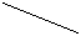

Будет :hottabych: , просто я на этих концевиках завис. Сначала думал сделать откат к дому на полной скорости, потом понял, что надо сделать поддержку хотя бы какого-то скрипта, чтобы на нужной скорости и в нужном порядке подкатывать. Плюс были подводные камни с работой концевиков, как себя должен вести станок при разных схемах подключения. Разобрался, как это работает в маче, у меня само получилось так же. Может на этих выходных будет. Но это все в железе особо не протестировано, хотя сигналы на выводах правильные. Кстати насчет новой схемы генерации шагов надо сказать. Если взять обычный алгоритм Брезенхема, когда на каждом шаге самой длинной оси делаются шаги и по другим осям, получается сигнал нестабильной частоты, вот пример:
По У шаги будут такие 110110110. Если время одного шага по Х = 100 мсек, то по У между шагами будут получаться интервалы 100 200 100 200, то есть нестабильная частота. В новой схеме каждая ось генерирует шаги независимо, и максимальное изменение частоты = 20%. Интересно, как это в маче сделано. Если задать ему переезд G1 X30 Y20, будет ли по У такой кривой сигнал, или у них тоже оси независимо работают?
Re: Самопальный интерпретатор
Добавлено: 03 фев 2017, 05:41
Не знаю, как в Маче, а в LCNC алгоритм, сходный с Брезенхемовским, используется для генерации частот шагов на основе базовой частоты. При программной генерации это обычно 25-40 кГц.
Оси работают, по сути, независимо. Каждый сервоцикл (раз в миллисекунду) выдается задание, с какой частотой какой оси шагать. Шаги подсчитываются. В конце сервоцикла количество фактически пройденных шагов (точнее, импульсов Step) сравнивается с требуемым, и исходя из этого формируется задание частоты на следующий период. Все расчеты, кроме непосредственно генерации и подсчета сделанных шагов, производятся с формате с плавающей запятой.
Крафтер писал(а):Если время одного шага по Х = 100 мсек
Крафтер писал(а):Если задать ему переезд G1 X30 Y20, будет ли по У такой кривой сигнал, или у них тоже оси независимо работают?
В этом примере при периоде шага X 100 мсек (один шаг за 100 сервоциклов) ось Y будет делать шаг за 150 мсек. То есть частота шага будет равномерной.
