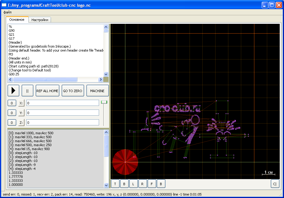

интерфейс.PNG (7080 просмотров) <a class='original' href='./download/file.php?id=102218&mode=view' target=_blank>Загрузить оригинал (58.01 КБ)</a>
src_CraftTool_rev349_rev344.zip
(268.41 КБ) 534 скачивания
Новый алгоритм выдачи шагов. Шаги генерируются аппаратно, программа периодически корректирует их частоту.
Исправлено торможение (не хватало разрядности).
Число осей увеличено до 5 (интерпретатор пока поддерживает 3, и две в качестве подчиненных).
Добавлено переназначение номеров осей и поддержка подчинённых осей.
Добавлена возможность инвертирования осей.
Обработка концевиков интерполятором.
Добавлено чтение и исполнение скрипта движения к дому.
При приближении камеры сделано увеличение области под курсором.
Перспективная проекция изменена на ортогональную.
Добавлен сдвиг вида при зажатом Shift.
Добавлено отображение масштабной сетки.
Добавлены кнопки видов.
Рисование точек траектории.
Добавлена кнопка переключения на машинные координаты.
Добавлены тесты.
