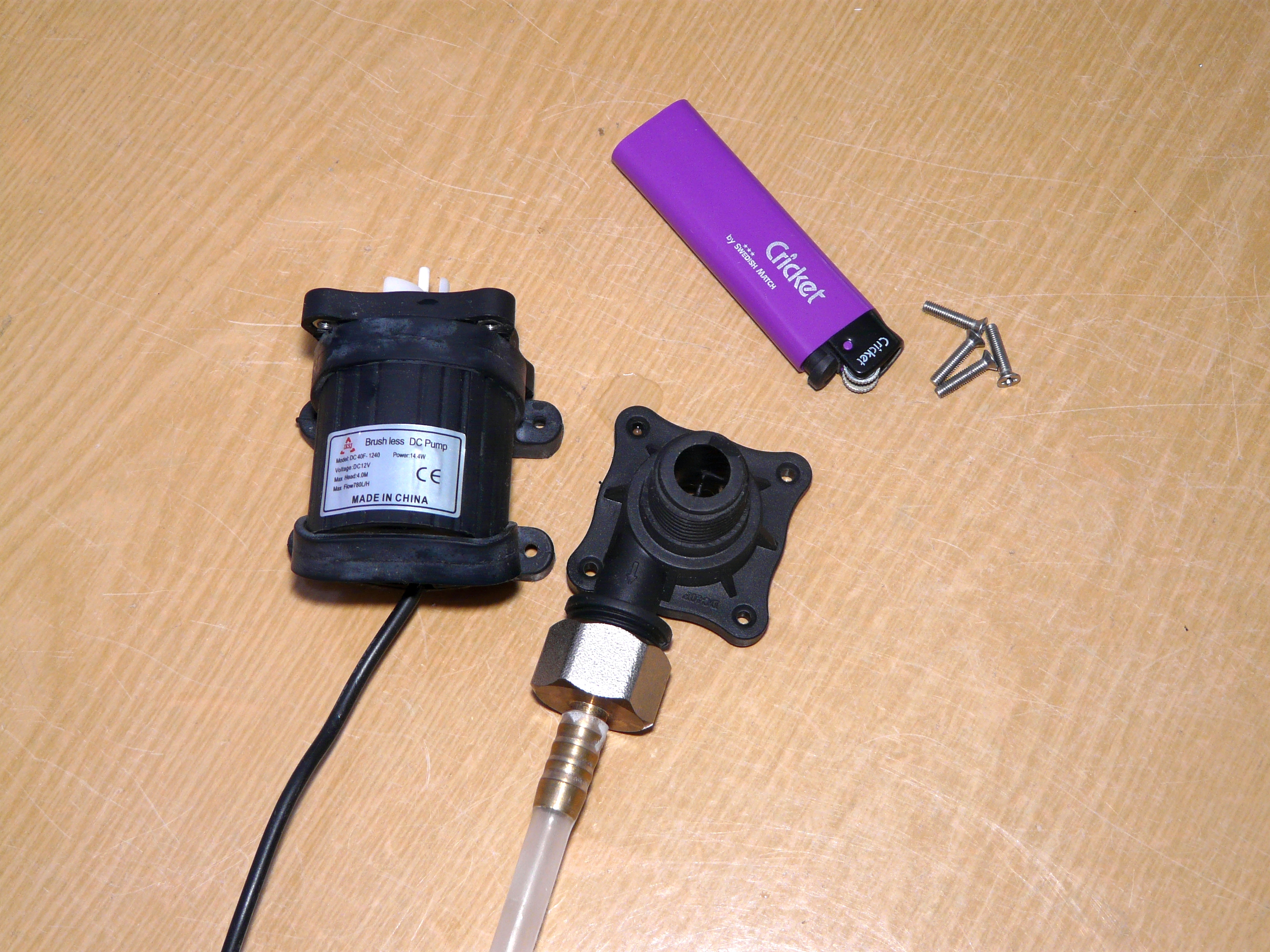

savo
Помпа импеллерная, вид изнутри.
P1070293.JPG (4734 просмотра) <a class='original' href='./download/file.php?id=51888&mode=view' target=_blank>Загрузить оригинал (3.04 МБ)</a>
P1070296.JPG (4734 просмотра) <a class='original' href='./download/file.php?id=51889&mode=view' target=_blank>Загрузить оригинал (3.59 МБ)</a>
Внутри нашел металлическую стружку- китайцы такие китайцы.

AlexNikov
savo писал(а):Помпа импеллерная, вид изнутри.
Знакомая штуковина :D Как вам она в работе? Я своей доволен очень
У этого товарища брали? - http://ru.aliexpress.com/store/912512
Re: Вектроник А4-РП ввод в эксплуатацию.
Добавлено: 07 июн 2015, 15:27
savo
AlexNikov писал(а):У этого товарища брали?
Ага у него.
Полностью устраивает, переходники рассверлить и вообще красота будет, маленькая и достаточно производительная, ну и 12 вольт по питанию считаю тоже плюсом.

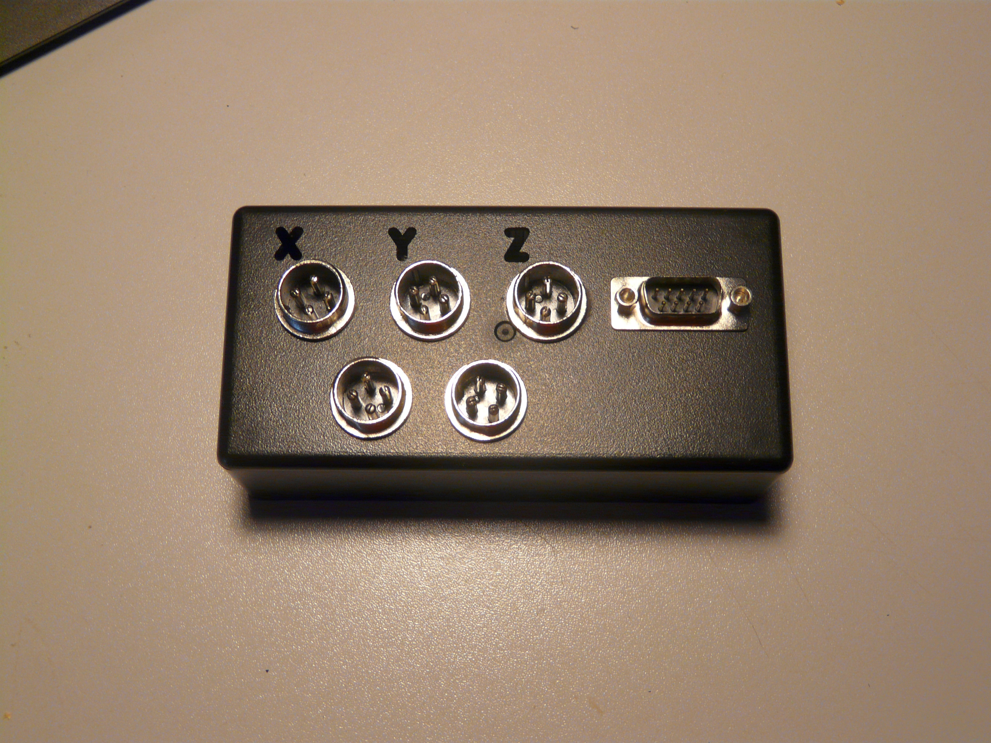

Я, честно говоря, всего раз резал на станочке полистирол (коробочка выше), он зараза электризуется и налипает на все в радиусе метра, если смачивать думаю получше будет, рельсы портала защитить будет крайне проблематично т.к. ось Z подходит вплотную к боковине портала, а вот с осью Z напротив все просто, думаю прикрутить две пластины по бокам оси Z. У меня стоит немного другая задача- сбор отходов без остатка (отход ценный), поэтому буду короб придумывать.
Готовая контактная коробочка.

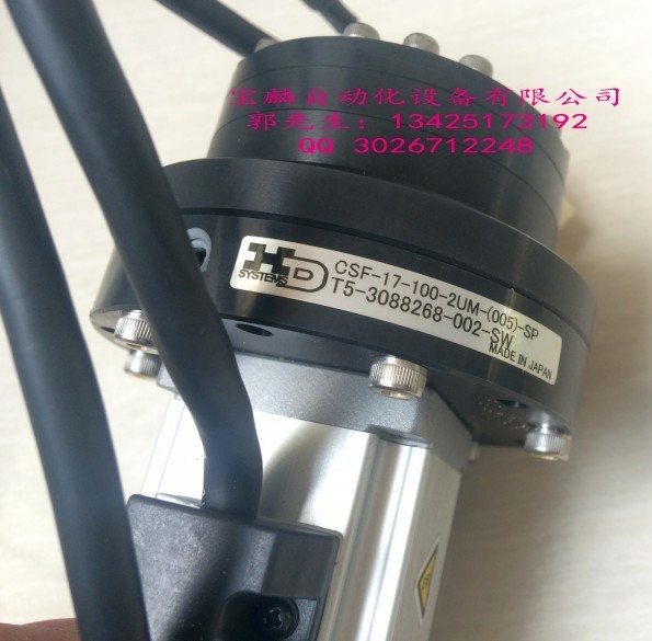

savo
Приобрел такую игрушку
TB2KoJfbFXXXXaIXpXXXXXXXXXX-2263813541.jpg (4209 просмотров) <a class='original' href='./download/file.php?id=54115&mode=view' target=_blank>Загрузить оригинал (61.59 КБ)</a>
и нигде не могу найти документацию и описание редуктора, на сайте гармоников только такой тип модели 2UH, а 2UM нет, может кто сталкивался с таким.
Добавлено: 15 июл 2015, 16:04
AlexNikov
Это к чему Вы решили приспособить его? Поворотку делать?
Добавлено: 15 июл 2015, 16:29
savo
AlexNikov писал(а): Поворотку делать?
Ее самую.
