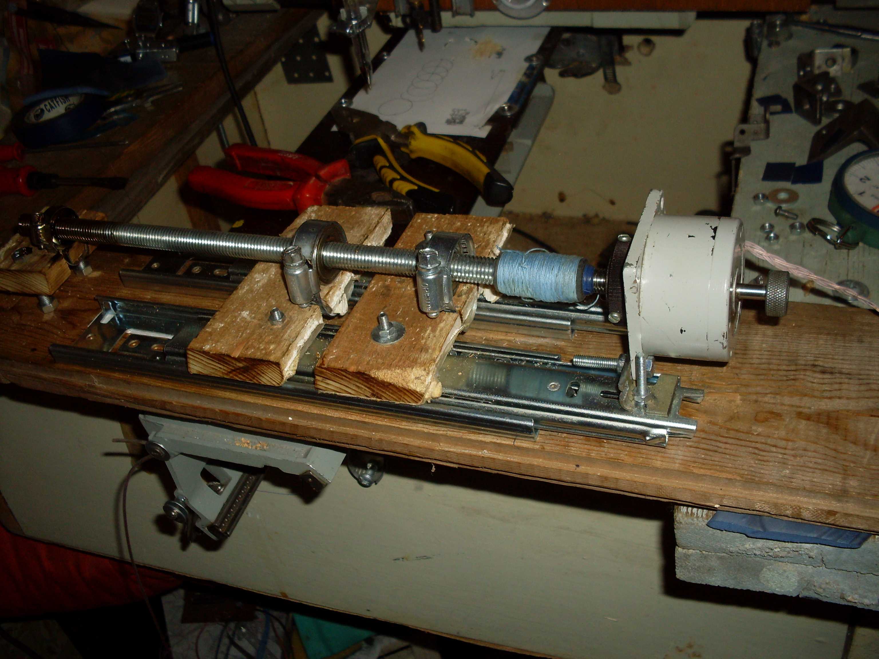

Thender писал(а):Интересно же что получится в итоге, капиталловложения и человекочасы потраченные на сию затею, какие возможности будут у самого дешевого в мире ЧПУ на тросиках.
я думаю детальки всего станка вместе с моторами и контроллерами выйдет около 50$. аналогичный на швп и т п от 500$ до 1000$.то есть раз 10-20 дороже.
но даже это не главное, а главное то что принципы построения во много раз круче и мозги в порядке(работают и самое главное в нужном негламурном направлении).
ну и в аттачменте последняя ультрасовременнная модификация приводного механизма самого дешёвого и качественного в мире станка ЧПУ!
только собрал сейчас предстоят ходовые испытания, я предвкушаю радость успеха :ura:

novarobotix писал(а):только собрал сейчас предстоят ходовые испытания, я предвкушаю радость успеха :ura:
А моток голубых
(белых с золотым :hehehe:)
ниток на шланге, это гибкая муфта? :)

Hamster13 писал(а):ниток на шланге, это гибкая муфта?
она самая. причём супермуфта! я раньше мучился с железками всякими, а это вобще шедевр! во первых жёсткость легко регулируется количеством намотанных ниток, во вторых очень прочная за счёт количества ниток, в третьих соосность нафиг ненужна(с железной намучился от перекосов) в третьих супердёшево - дешевле и лучше не бывает :D
Сколько такая муфта дает погрешность из-за скручивания на килограмм усилия на портале?
