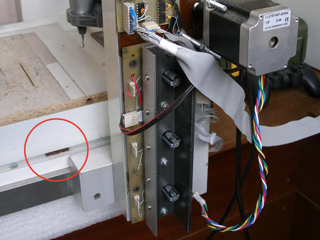

novarobotix писал(а):я делал проще - 2 гайки рядом и между ними целлофановые прокладки.натяга небыло, а люфт убирался.точностьбыла охринительная.но медленно....
А просто стянуть с небольшим усилием две гайки и зафиксировать друг относительно друга (можно, через эластичную прокладку) ума не хватило?
michael-yurov писал(а): В общем-то все, кроме моторов из хозяйственного магазина.
я такие же мебельные направляющие купил - толщина металла у них маленькая. есть мебельные направляющие узкие, у них толщина нормальная - раза в 3 больше, поэтому жёсткость значительно выше можно сделать. у меня такие на оси Z стоят :good:
А у меня эти направляющие никакой нагрузки не несли, т.к. под поверхностью стола стояли гетинаксовые бобышки, которые скользили по нижней поверхности, и конструкцией стол был притянут к ним.
2015-03-17 03-29-16 Скриншот экрана.png (2819 просмотров) <a class='original' href='./download/file.php?id=45716&mode=view' target=_blank>Загрузить оригинал (1.05 МБ)</a>
Именно бобышки обеспечивали жесткость конструкции по вертикали, а не эти хлипкие направляющие.
А от перемещений поперек портала помогла установка спаренных направляющих с некоторым преднатягом при установке.

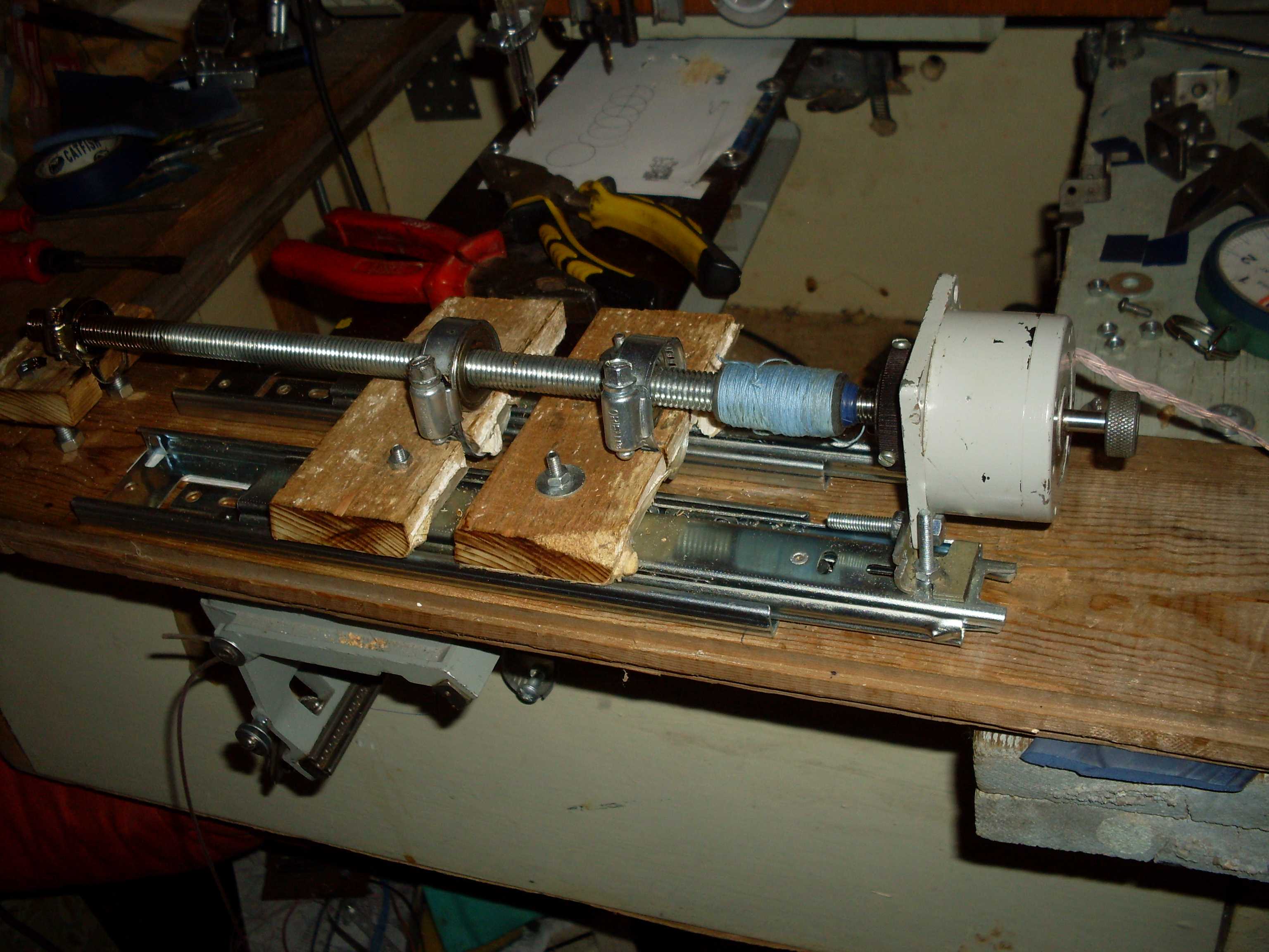

Thender писал(а):Интересно же что получится в итоге, капиталловложения и человекочасы потраченные на сию затею, какие возможности будут у самого дешевого в мире ЧПУ на тросиках.
я думаю детальки всего станка вместе с моторами и контроллерами выйдет около 50$. аналогичный на швп и т п от 500$ до 1000$.то есть раз 10-20 дороже.
но даже это не главное, а главное то что принципы построения во много раз круче и мозги в порядке(работают и самое главное в нужном негламурном направлении).
ну и в аттачменте последняя ультрасовременнная модификация приводного механизма самого дешёвого и качественного в мире станка ЧПУ!
только собрал сейчас предстоят ходовые испытания, я предвкушаю радость успеха :ura:

novarobotix писал(а):только собрал сейчас предстоят ходовые испытания, я предвкушаю радость успеха :ura:
А моток голубых
(белых с золотым :hehehe:)
ниток на шланге, это гибкая муфта? :)

Hamster13 писал(а):ниток на шланге, это гибкая муфта?
она самая. причём супермуфта! я раньше мучился с железками всякими, а это вобще шедевр! во первых жёсткость легко регулируется количеством намотанных ниток, во вторых очень прочная за счёт количества ниток, в третьих соосность нафиг ненужна(с железной намучился от перекосов) в третьих супердёшево - дешевле и лучше не бывает :D
Сколько такая муфта дает погрешность из-за скручивания на килограмм усилия на портале?
