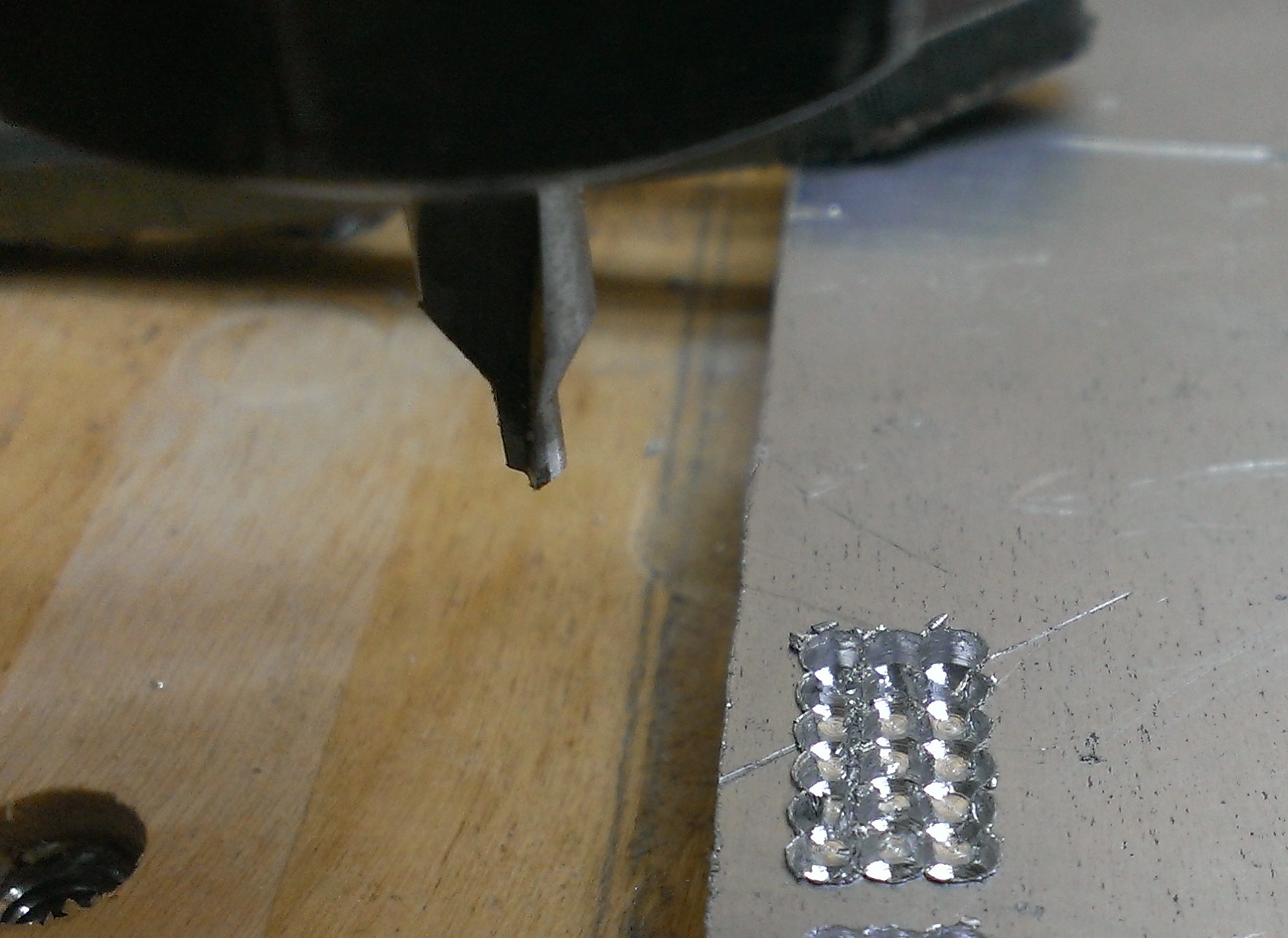

Попробовал сверлить центровочным сверлом диаметром 2,5мм без СОЖ. получается гадость редкая. Обороты высокие - подплавляет. Слишком маленький шаг для такого сверла.Несколько десятков часов стоять и поливать жидкостью не вариант. А без нее островки получаются ,но неодинаковые. корявые какие-то. сфотографировать их без бликов не получается. В принципе можно попробовать делать из текстолита (не стеклотекстолита) но кусочков его сегодня не нашел.

Taganrog писал(а):Попробовал сверлить центровочным сверлом диаметром 2,5мм без СОЖ. получается гадость редкая.
Алюминий без СОЖ можно только специальными фрезами/свёрлами обрабатывать.
А тут похоже ещё и мягкий какой-то...

UAVpilot писал(а):А тут похоже ещё и мягкий какой-то...
Конкретно этот кусочек когда-то покупался в пуреложике как д16т.А что там на самом деле прислали...хз. С СОЖ режется ровненько однозубыми фрезами. Но видимо не центровочным сверлом. Хотя если потом пройтись нормальным сверлом заточенным не хуже фрезы...
artclonic писал(а):Текстолит, может оргстекло.
Текстолит не мнется при сверлении . мне понравился в обработке (мелкой фрезой кукурузой). Хотя такие островки от сверла еще не пытался оставлять.
Оргстекло наоборот поливать надо -оно тогда как после полировки гладкое получается. Без поливки при сверлении плавиться еще быстрее чем алюминий. По крайней мере это касается шпинделей у которых рекомендуют минимум 8000 оборотов.
artclonic писал(а):А простым сверлом по металлу - нельзя на ЧПУ использовать?
Я пробовал по ст3 простым сверлом сверлить - уводит его в сторону. отверстия получаются не равномерно- немного но заметно. а после 200 (примерно) отверстий подтупилось и начало гореть.. продырявило (по другому и не скажешь) еще 10 отверстий и станок его сломал. Видимо затупилось на столько ,что вообще не резало. Твердосплавное сверло не тупиться при нагреве. но его жалко было без центровочного использовать .потому не экспериментировал на сколько его хватит.
В общем мое мнение: просверлиться реально,но тому, у кого на портале есть подача СОЖ.
