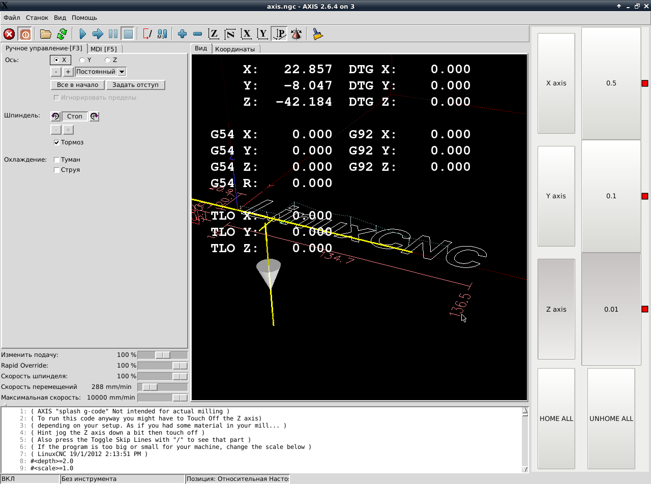

Подклячил инкременты:
10.png (5665 просмотров) <a class='original' href='./download/file.php?id=58663&mode=view' target=_blank>Загрузить оригинал (142.74 КБ)</a>
Теперь ващпе как слоняра доволен. Тем более доволен, что понимание того что происходит в linuxcnc проявляется всё более и более отчётливо. :good:

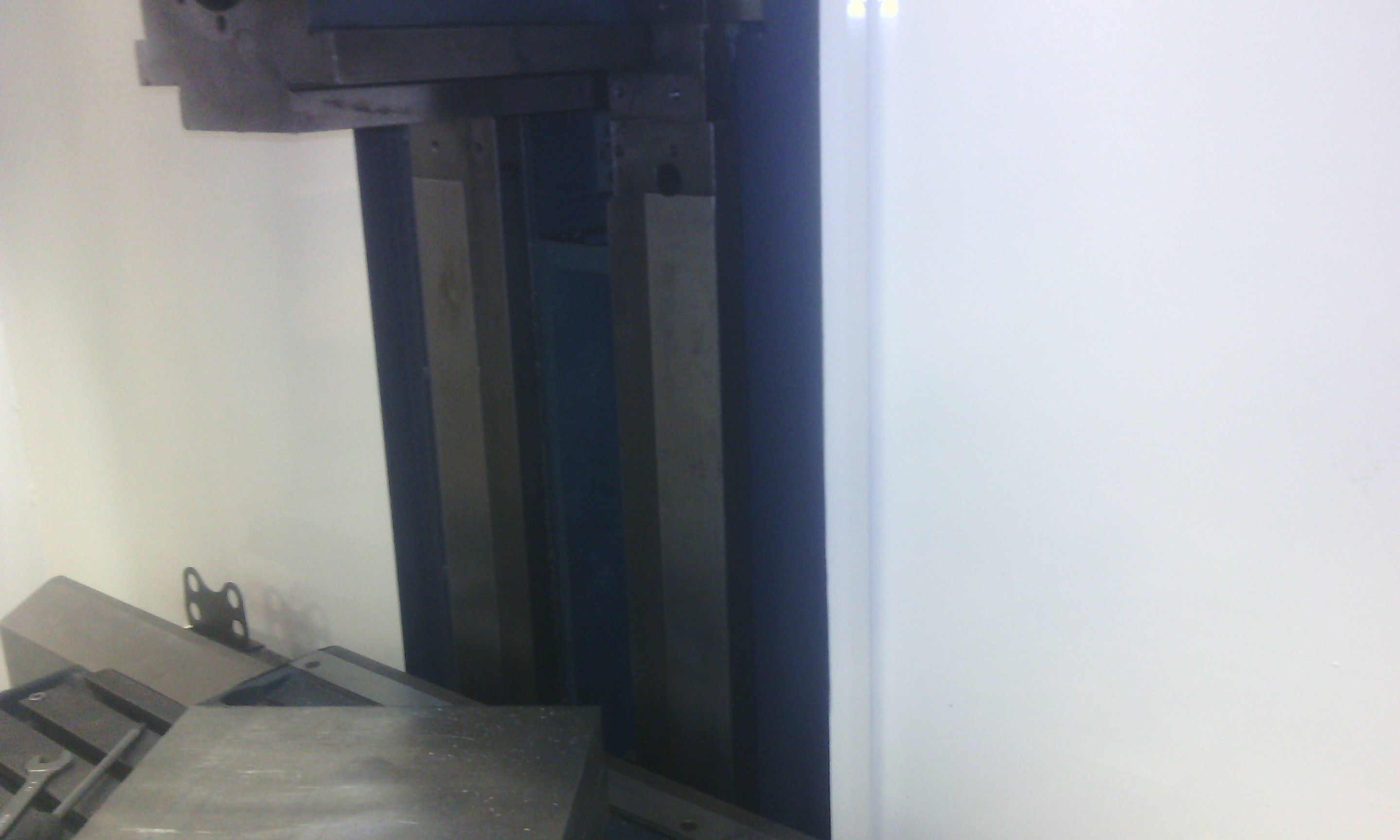

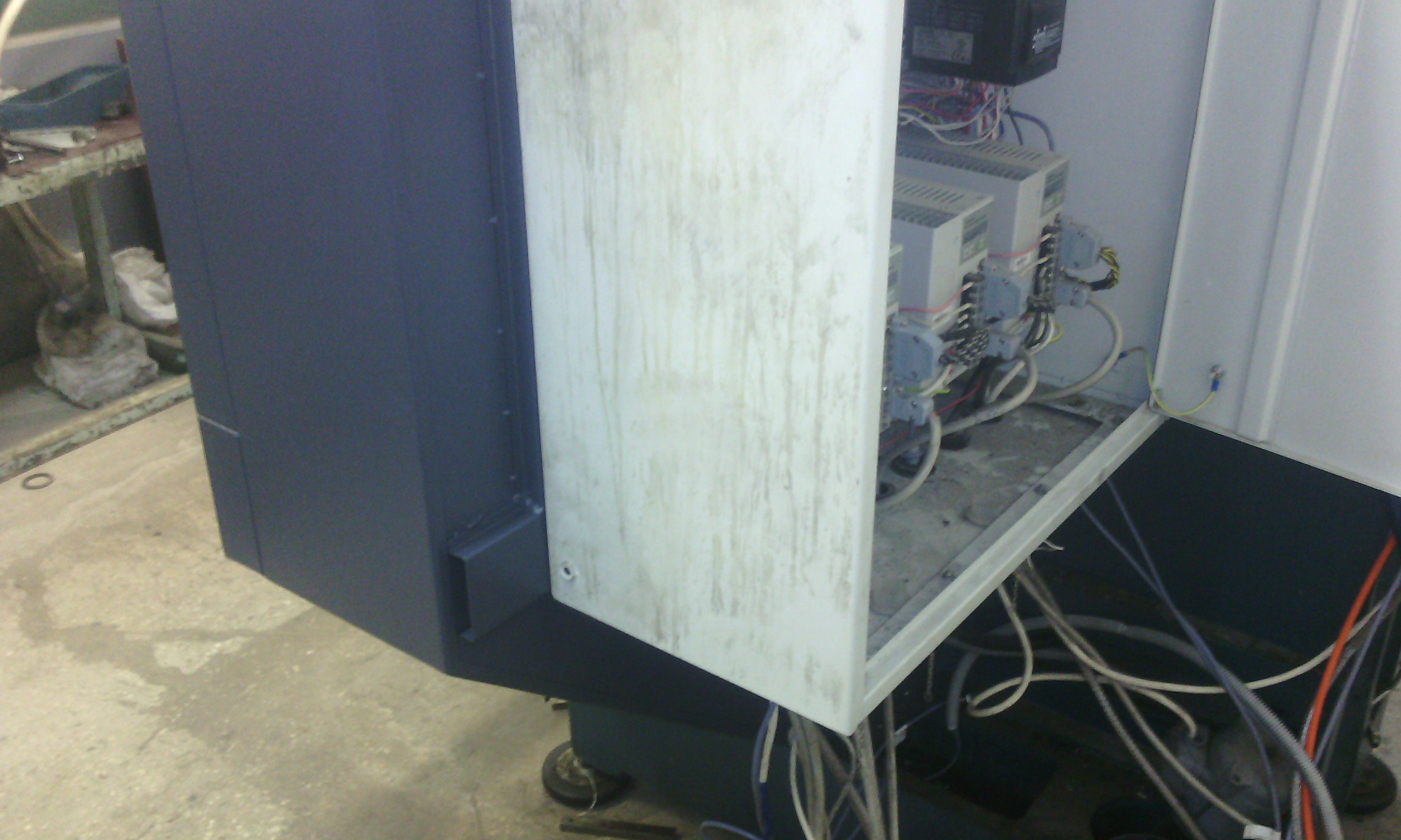

Угадайте что это? :) :
IMG_20151221_154233.jpg (5395 просмотров) <a class='original' href='./download/file.php?id=66735&mode=view' target=_blank>Загрузить оригинал (660.04 КБ)</a>
IMG_20151221_154240.jpg (5395 просмотров) <a class='original' href='./download/file.php?id=66736&mode=view' target=_blank>Загрузить оригинал (694.78 КБ)</a>
IMG_20151221_154250.jpg (5395 просмотров) <a class='original' href='./download/file.php?id=66737&mode=view' target=_blank>Загрузить оригинал (658.68 КБ)</a>
Re: Модернизация 6Б76ПФ2
NKS писал(а):Угадайте что это? :
НКШ :)

UAVpilot писал(а):Наклонная какая-то ширма. :)
Однако близко к теме :hehehe: Кабинет для станка, сегодня ставить будем. Правда пока без дверок, триплекс всё никак не привезут.

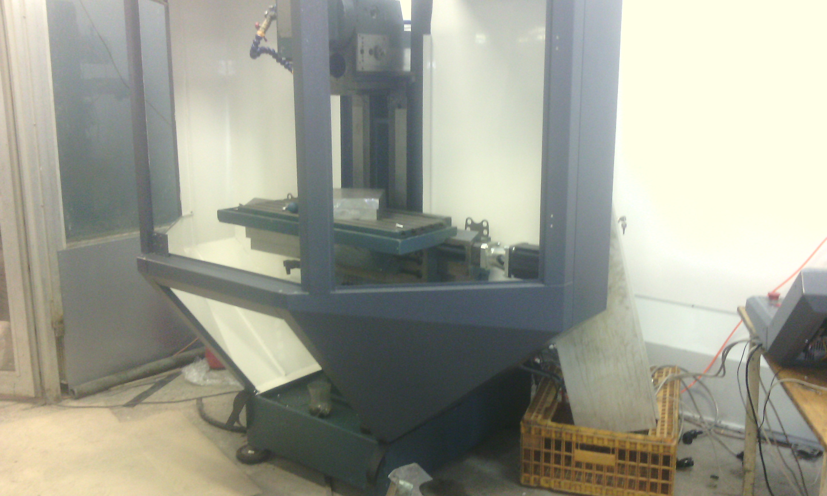

Пока как-то так, только устанавливать начали:

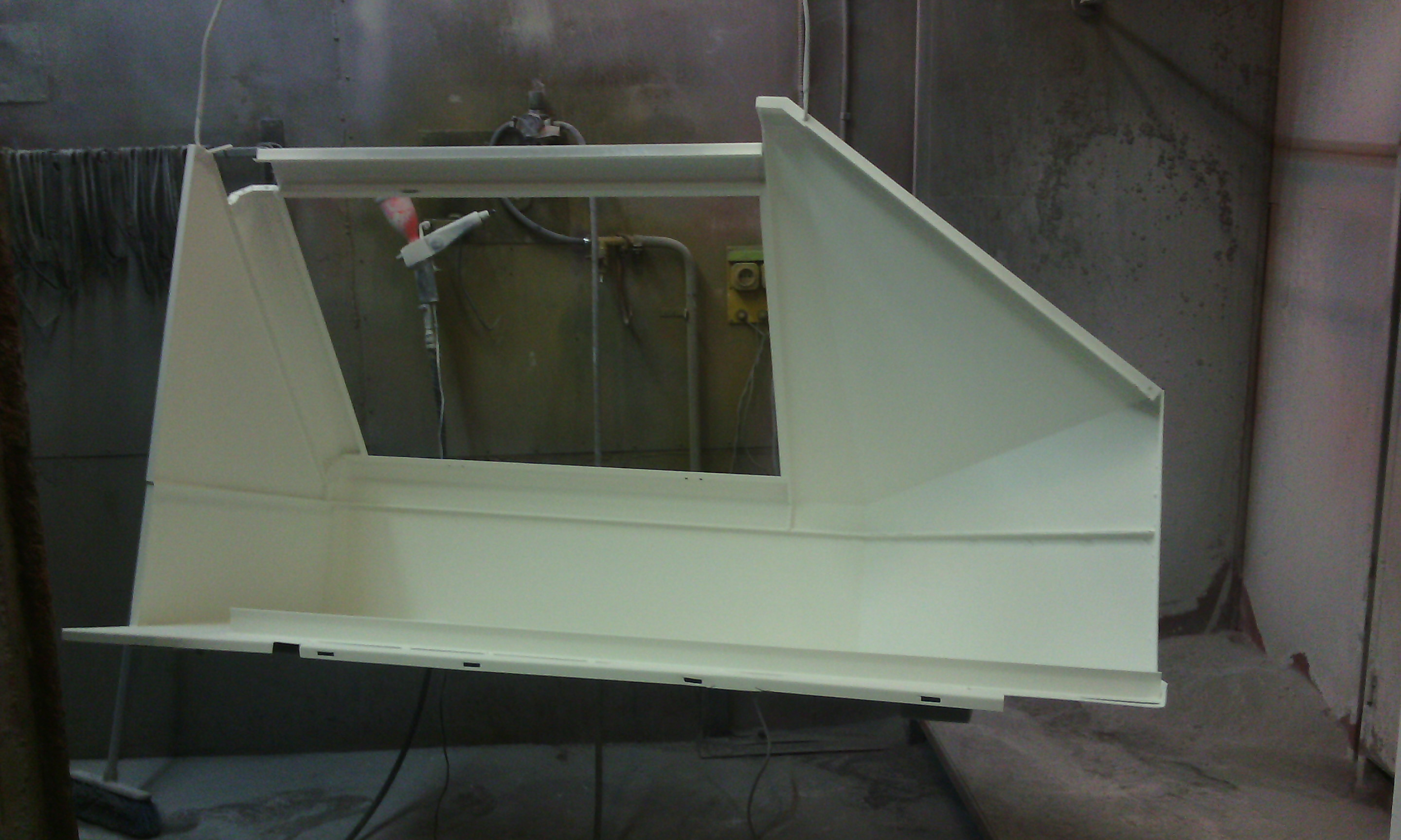

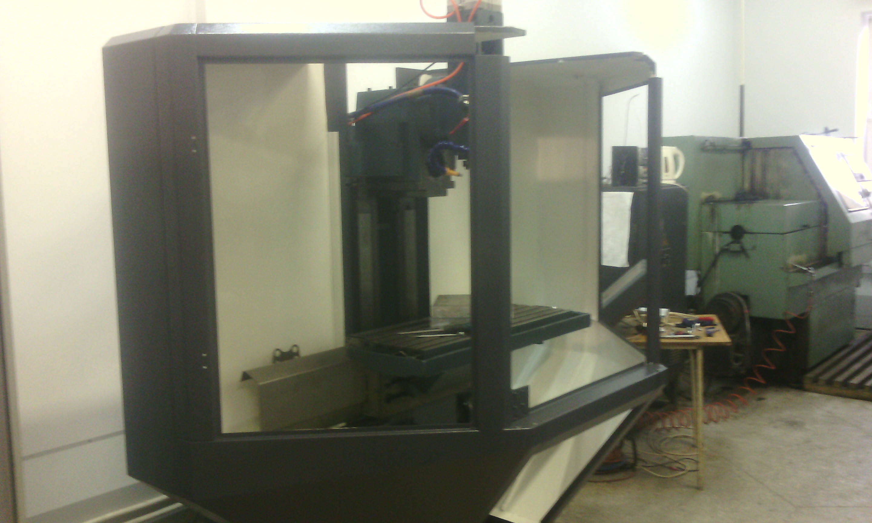

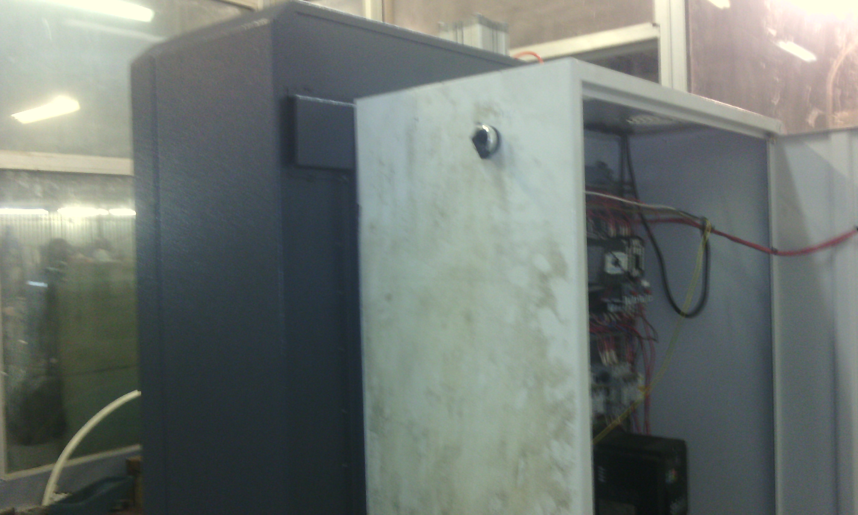

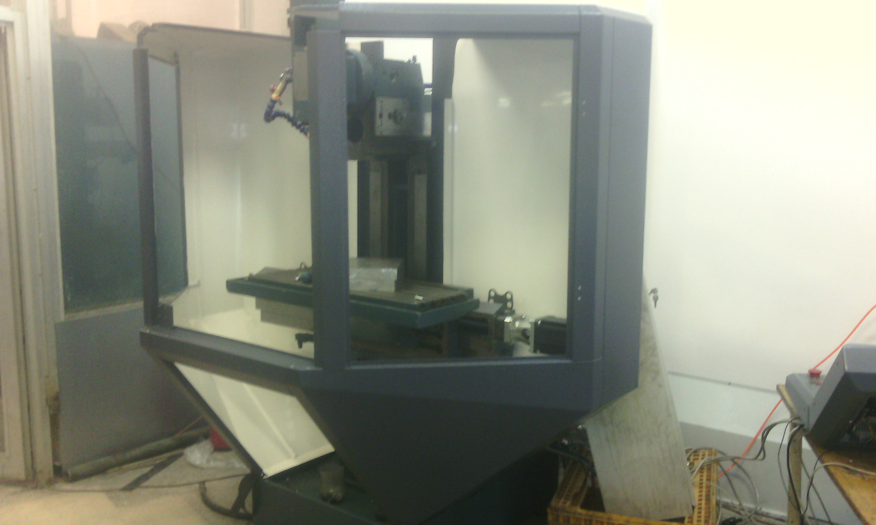

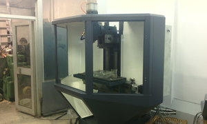

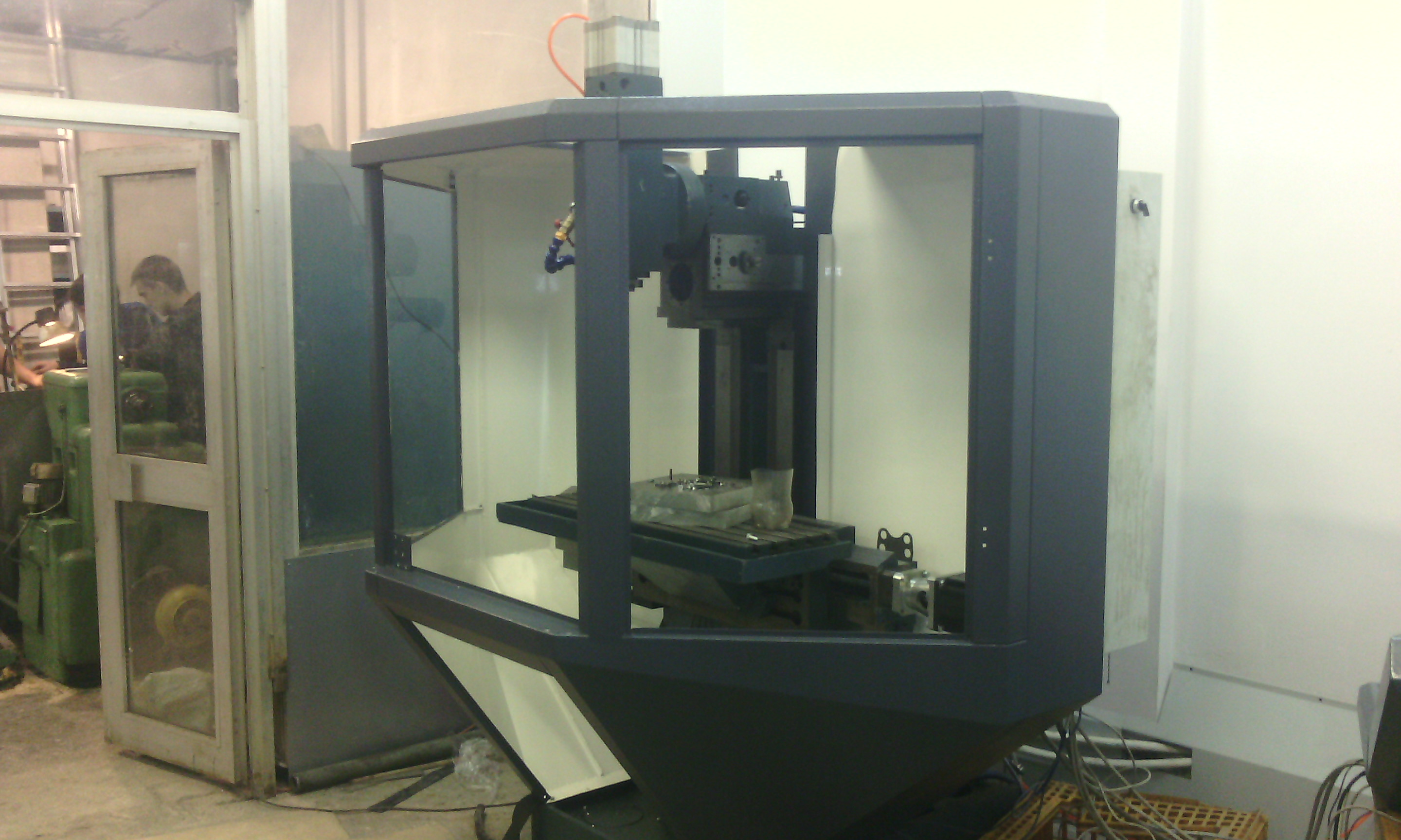

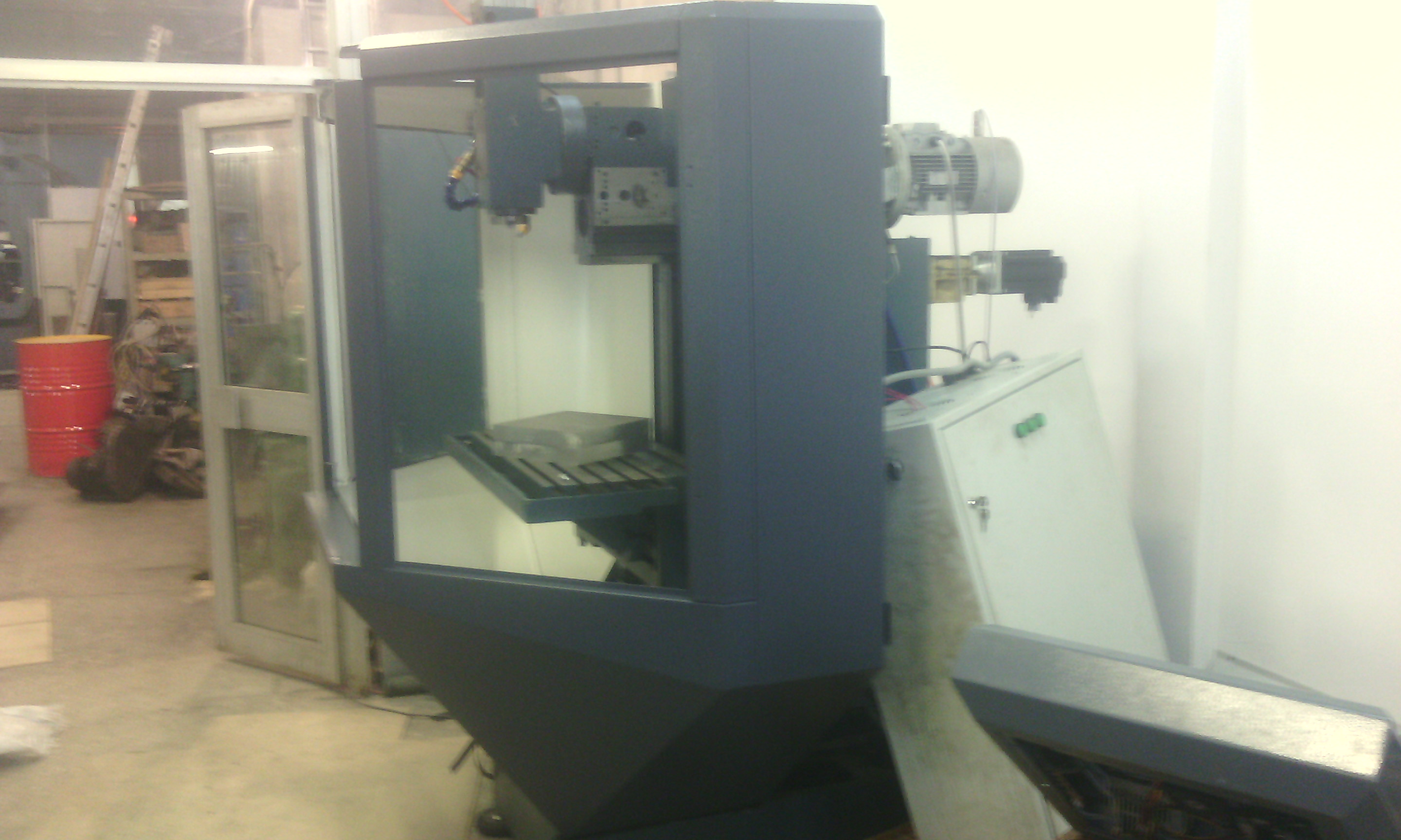

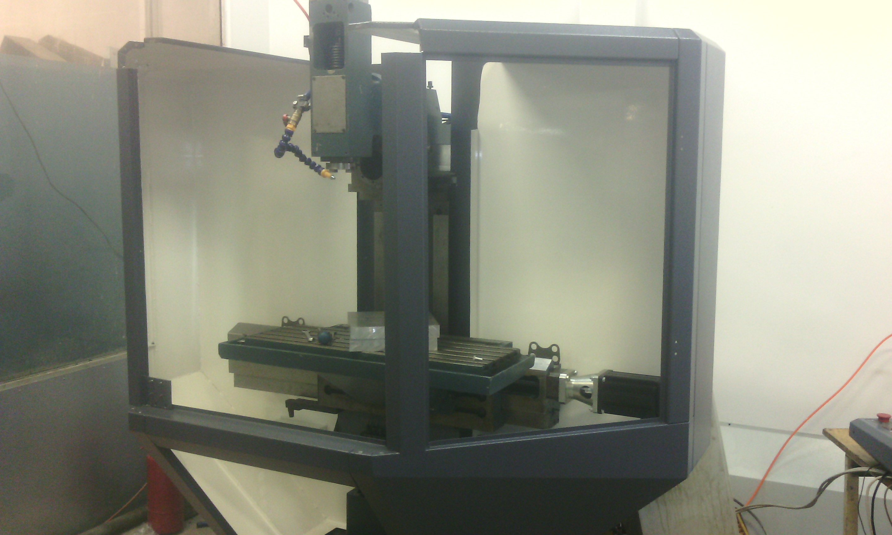

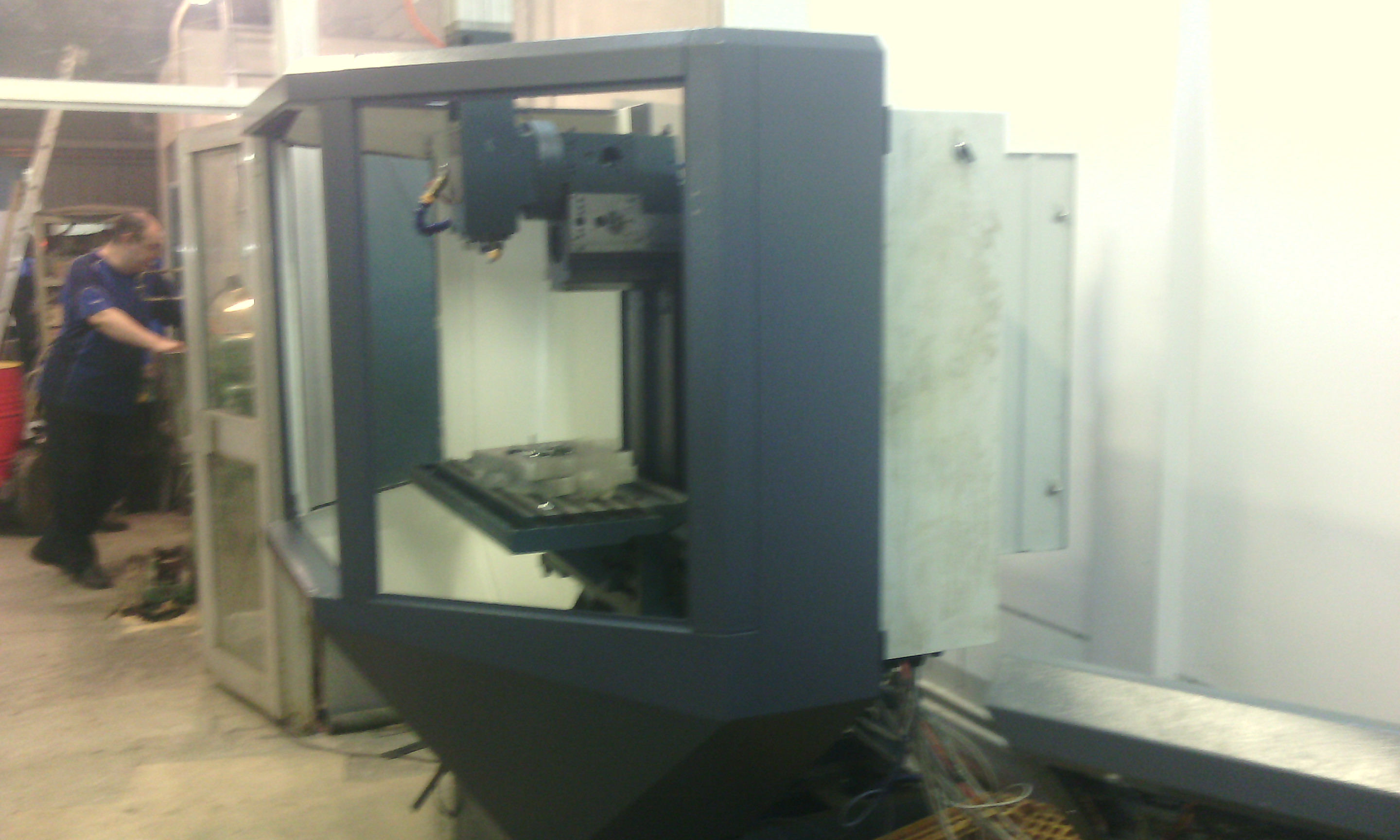

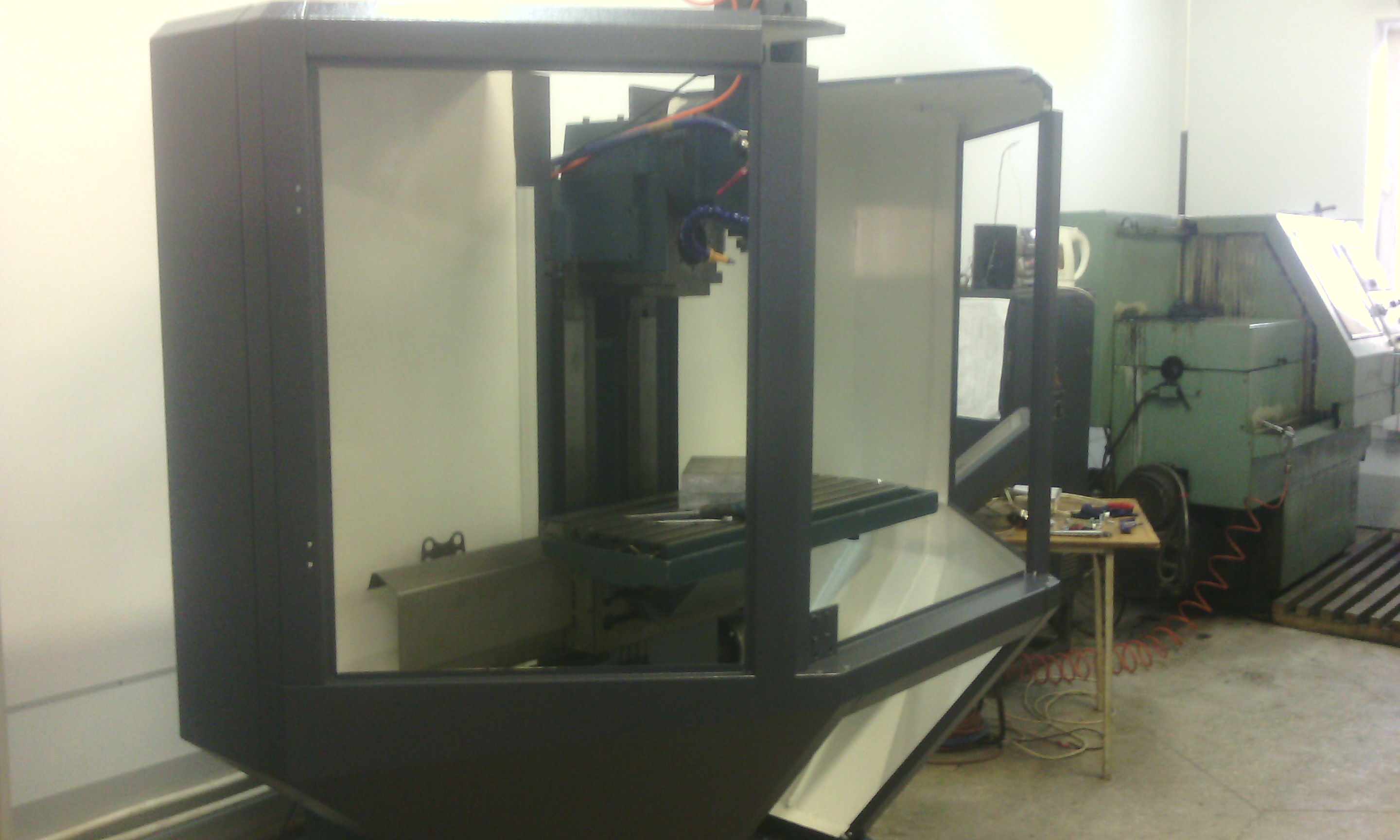

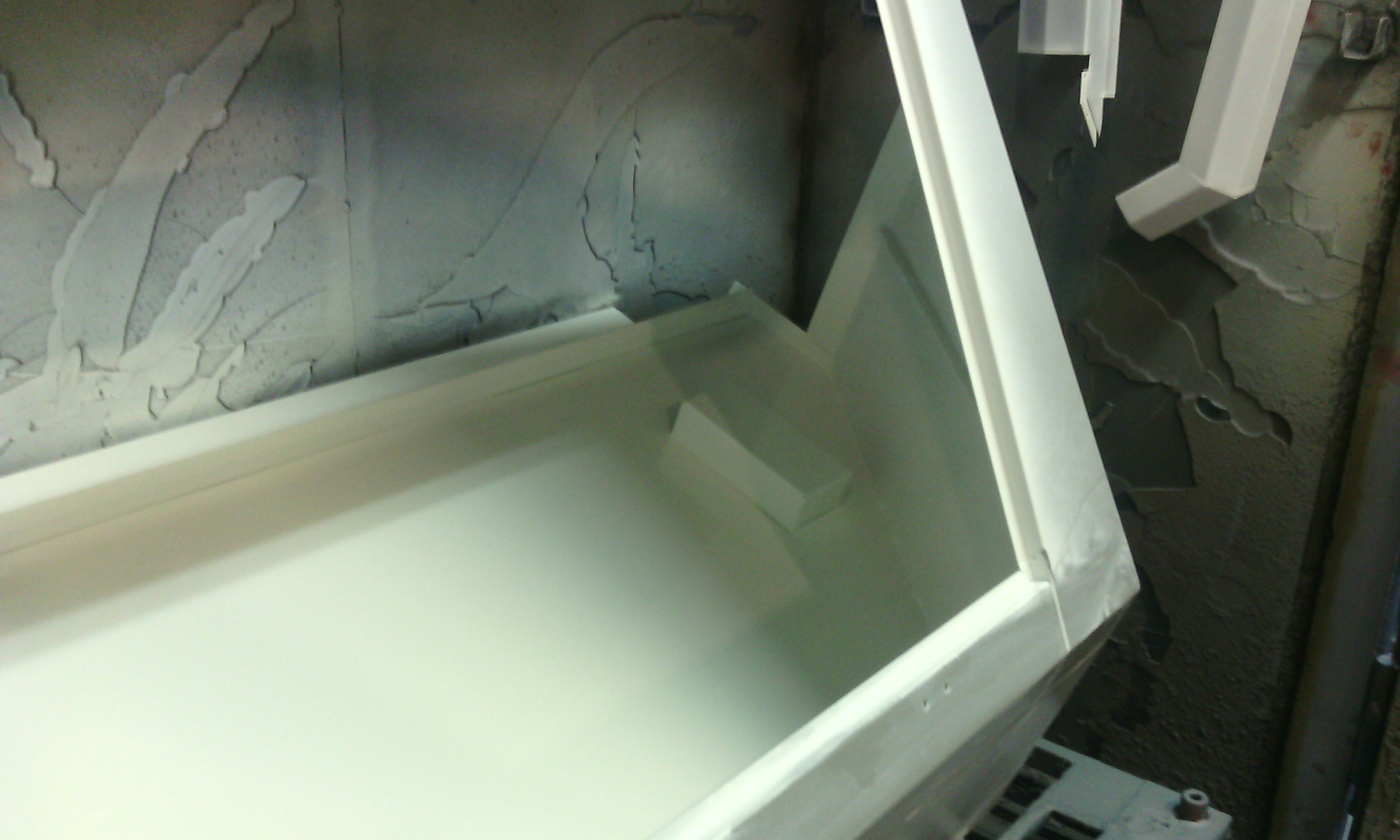

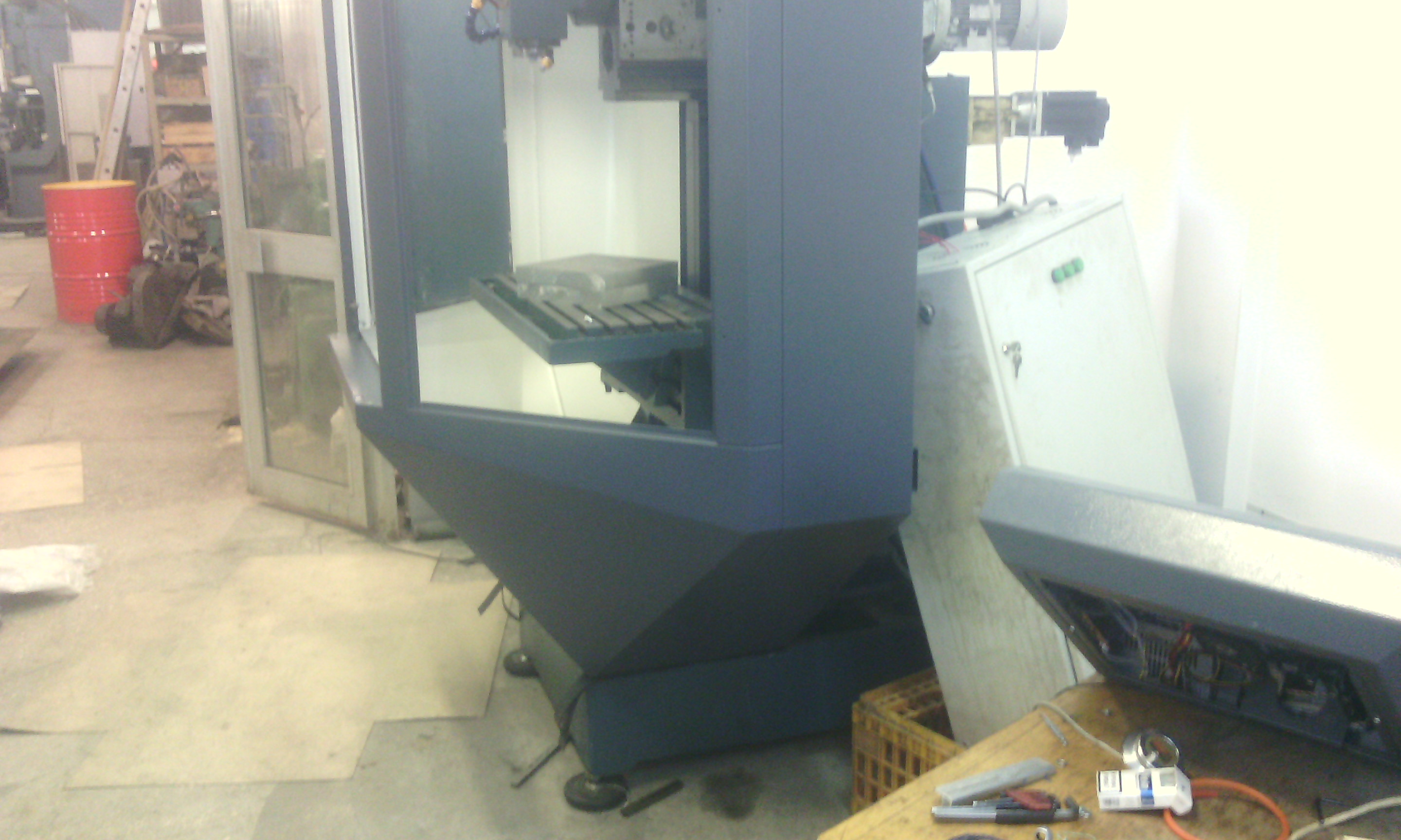

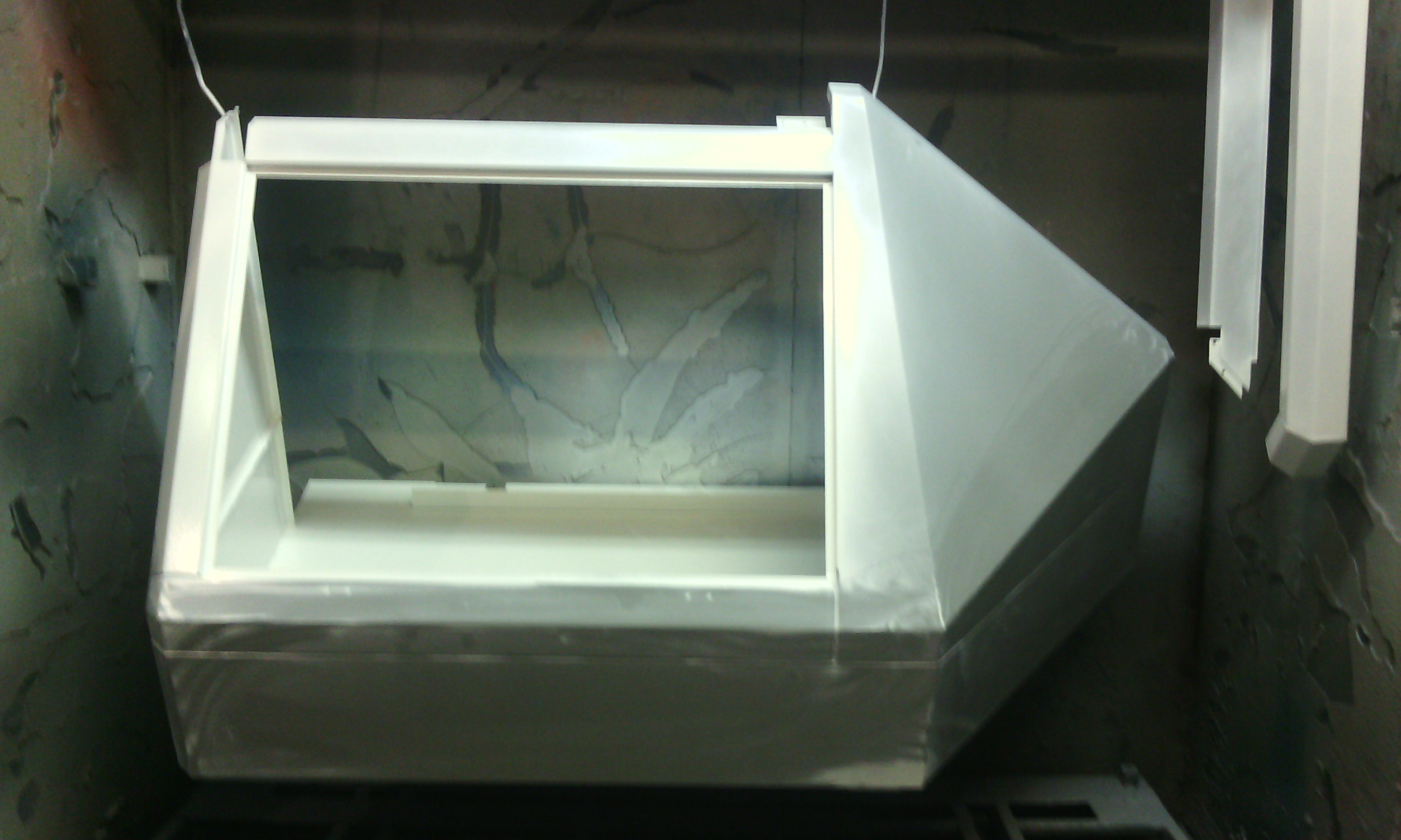

Закрепили верхнюю перемычку и повесили шкаф. Осталось сделать телескопическую защиту направляющих с "пантографом" или как он там называется, дождаться триплекс, вклеить его в двери (одна центральная сдвижная на убитых 25-х рельсах, оставшихся с лазера после замены :hehehe: , и две боковые на петлях), вклеить светодиодную ленту подсветки, заглушить несколько дырок в консоли, но это уже мелочи.
Неожиданно приятно вышло с покраской. Пацаны раньше два цвета порошком не красили, а это с первого раза неплохо так пыльнули. :)

evgenyjp
Сообщения: 1483
Репутация: 802
Откуда: Japan
Сообщение evgenyjp »
а там дверь какаянить будет чтоб к столу подойти?
а то крайне неудобно будет заготовки крепить и грузить, особенно с увесистой заготовочкой через перекладину перегибаться...
NKS
Сообщения: 2464
Репутация: 1233
Откуда: Волгоград
Сообщение NKS »
evgenyjp писал(а):а там дверь какаянить будет чтоб к столу подойти?
Я тоже сначала подумал что неудобно будет (после того уже как примерили первый раз). Но нет, оказалось вполне удобно, пробовали 60 кг заготовку положить вдвоём и никакого криминала не почувствовали. А так у нас есть гаражный кран подкатной, им тоже свободно можно закатить заготовку. Удобнее всего кстати получается закидывать заготовку в крайних положениях стола ( как раз под проём подходит :)
