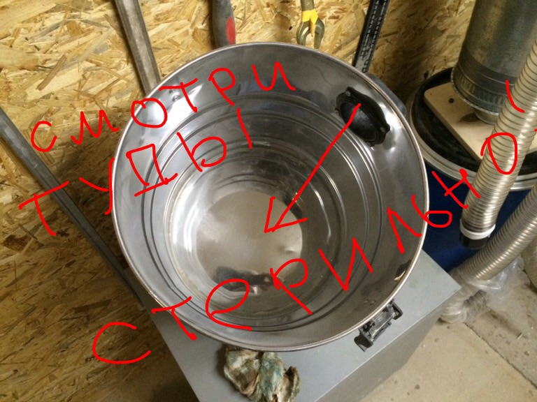

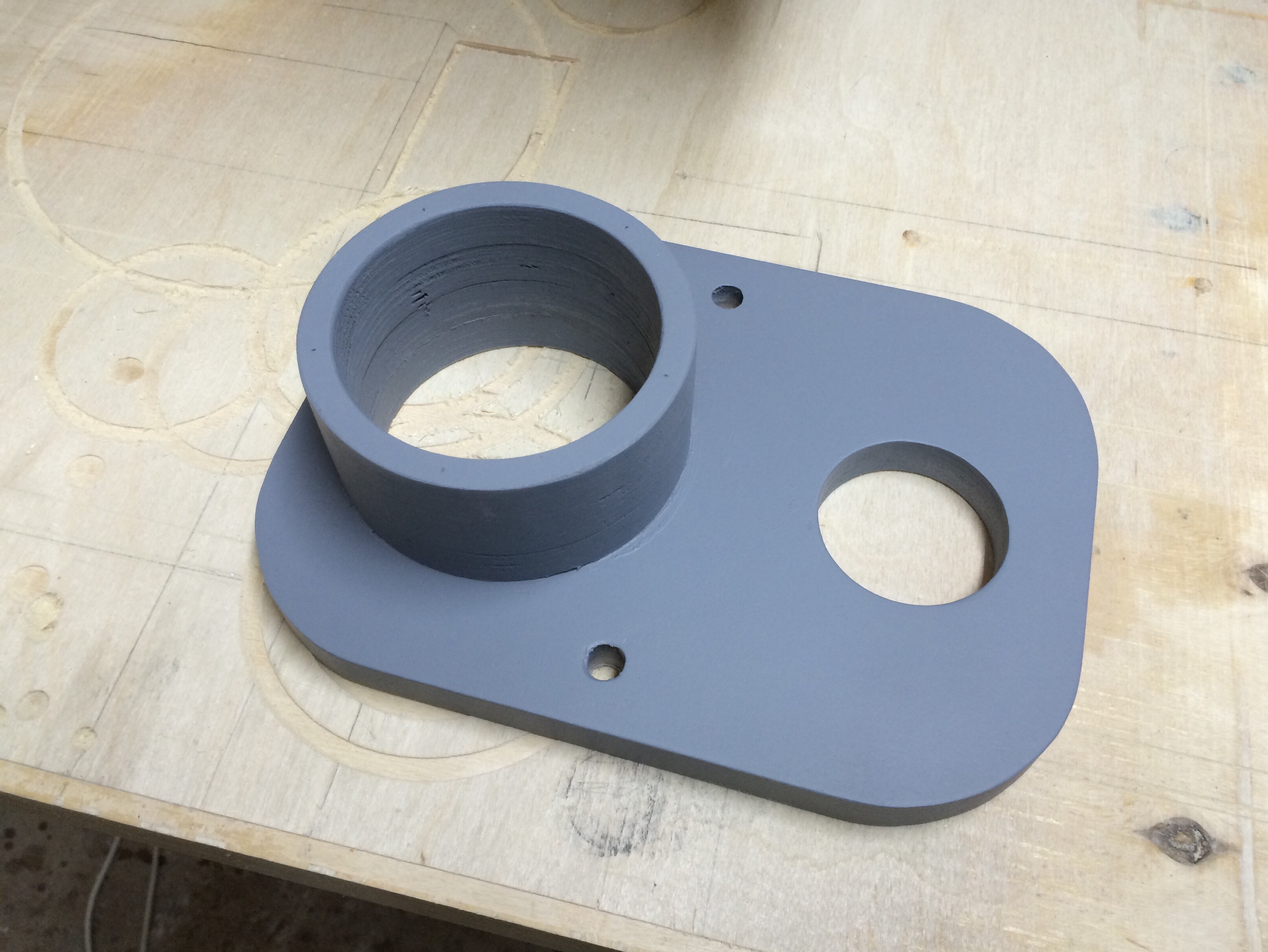

balomut писал(а):
Askov писал(а):Забил я на теорию, на завихрители и крыльчатки
Да работать то он будет , в этом ни кто не сомневается , но вот как ? Покажи пылесоса контейнер после отсоса опилок - там наверно столько же опилок только совсем мелких .Я делал себе на производство для сбора пыли муки пластиковой после мельницы вот по такому типу http://www.evromash.ru/catalog/venti/pa/cyklon/cn-15u/ работает на ура и с вентилятора просто воздух один идет .
balomut, ты че одно предложение прочитал :hehehe: написано же СТЕРИЛЬНО в баке пылесоса :D работает система.

Askov писал(а): balomut, ты че одно предложение прочитал :hehehe: написано же СТЕРИЛЬНО в баке пылесоса :D работает система.
Поздравляю вы свершили революцыю в цыклоностоении!
Наконецто удалось сконструировать цыклон 100% поглощающий пиль, который без дополнительной фильтрацыи отдаёт обратно в окружающую среду 100% чистый воздух. :)
Так что ребята , " забивайте на теорию " иначе чуда результатов не добётесь.

Чистота бака пылесоса ещё не означает чистоту воздуха на выходе из него! Грамотные Циклоны задерживают частицы до 8-5 мкм, если не ошибаюсь. Всё, что меньше - пролетает дальше, в том числе и сквозь фильтры пылесосов!
Бороться нужно не с крупными частицами, а с мелкой пылью с её вездесущей проникающей способностью. Особенно в дальние разделы наших легких!

balomut
Сообщения: 868
Репутация: 267
Откуда: Поланзбург
Re: "КЛЕПА" 750-1500-150 по дереву
Сообщение balomut »
Вот и я чего сомневаюсь про стерильность . У меня была задача наоборот собрать всю пыль для её дальнейшего применения - так намучился с этими циклонами вдоволь . Может просто скорости потока у вас меньше - у меня вентилятор центробежный сосал вместо пылесоса .

Ну началось :hehehe: , речи не было ваще про 100% очистку от пыли, от нее хрен избавишься или делать чистую комнату с водяными завесами - но это из другой оперы :D . Задача была сделать из доступных материалов промежуточный фильтр и он получился, на большое я не претендую. :D лучьше покажите кто какие насадки-щетки на шпиндель использует, интересно посмотреть.

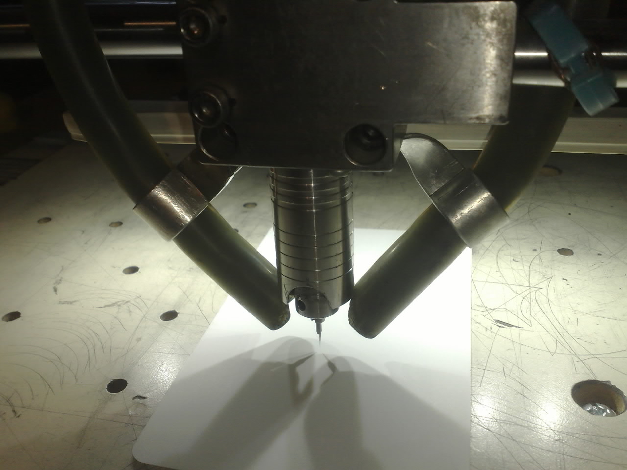

Если интересно, то у меня установлено четыре гибких трубки в вершинах условного квадрата, на расстоянии примерно 15 мм от инструмента. В моем случае задачу выполняет на все 100. Но моя специфика требует визуально открытую область обработки. Сам станок - высокоточный копир только для графита.
Фото можно

Пожалуйста, если поможет. Сейчас две трубки убраны, мешали при работе с глубоким рельефом. Думаю, сама суть понятна.

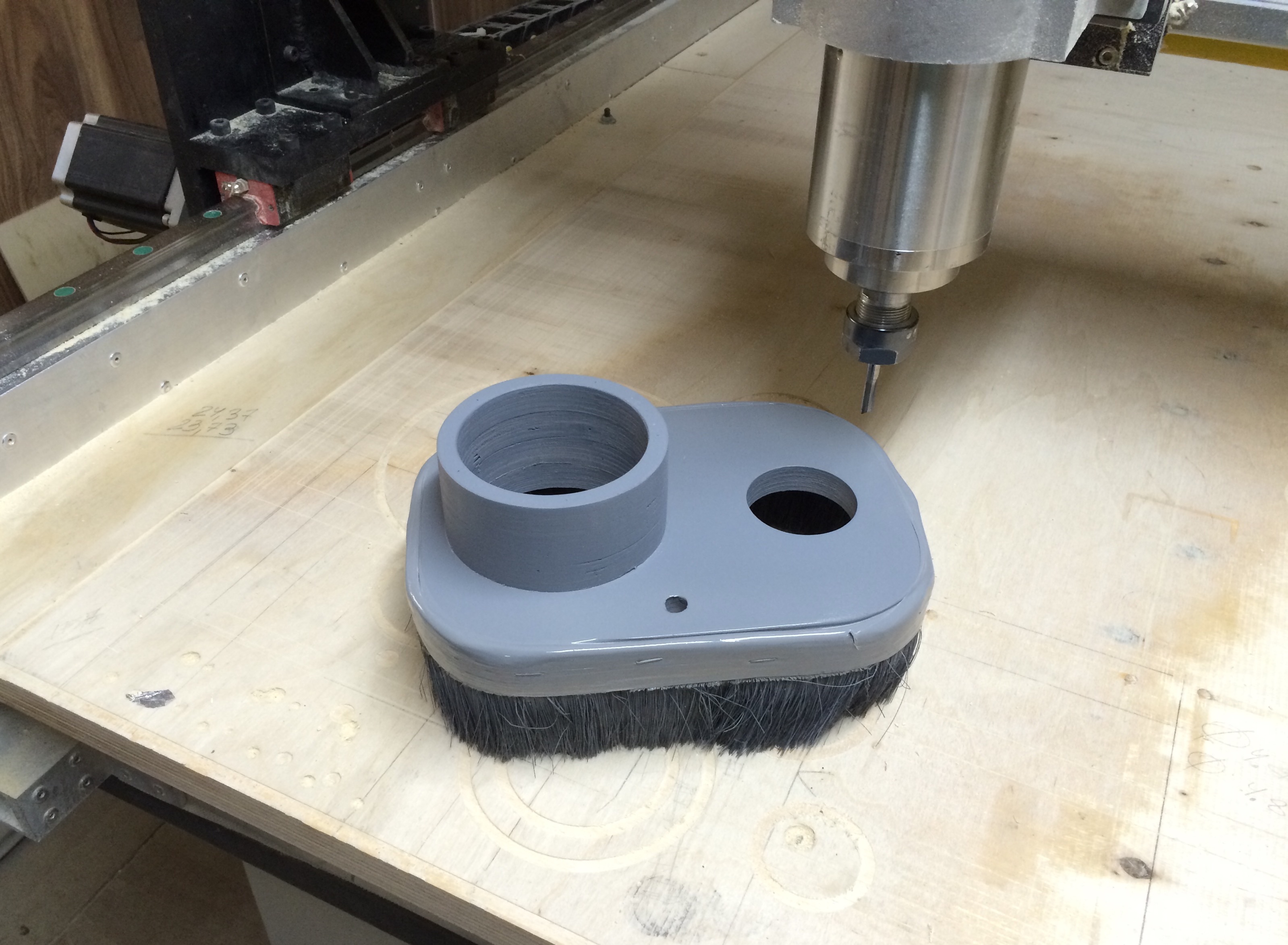

Сделал щетку на шпиндель, моя первая деталь сделанная на станке и собственными ручками :D
Получилось не плохо, стружку собирает :D

Андрей, щётка это конечно хорошо, а вот в тряпичных перчатках подходить к стаку не рекомендую, тем более лезть в зону обработки, не по фэншую это технику безопасности никто не отменял ;)

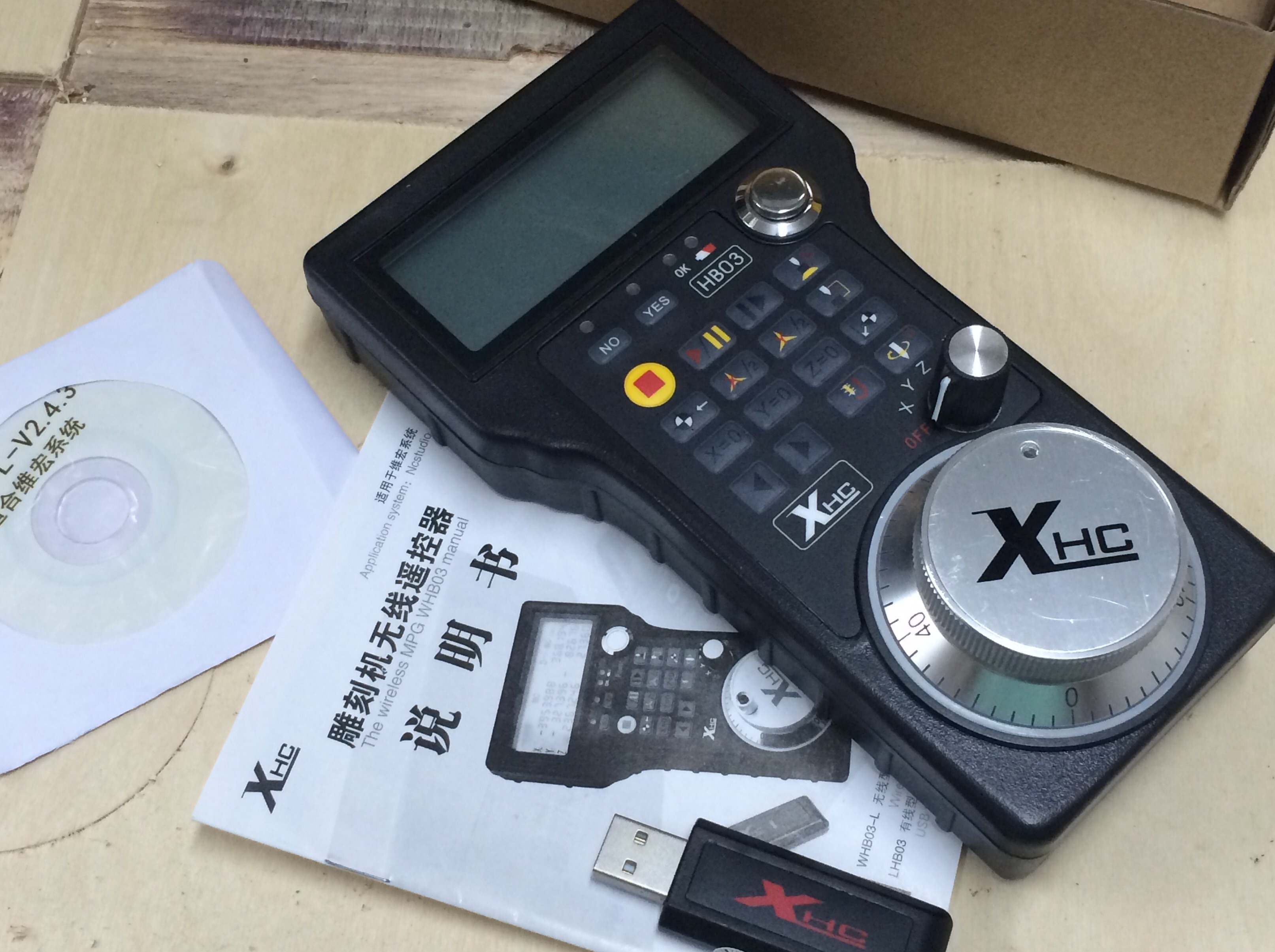

Получил посылку из поднебесной, дистанционный пульт NC ctudio, самое приятное доставили за тринадцать дней :D
Хотел похвастаться на " Что я урвал,.....", но после приобретений Nik 1 и Hanter http://www.cnc-club.ru/forum/viewtopic. ... 00#p197579, http://www.cnc-club.ru/forum/viewtopic. ... 00#p198097, как то не очень, не солидно :hehehe:
