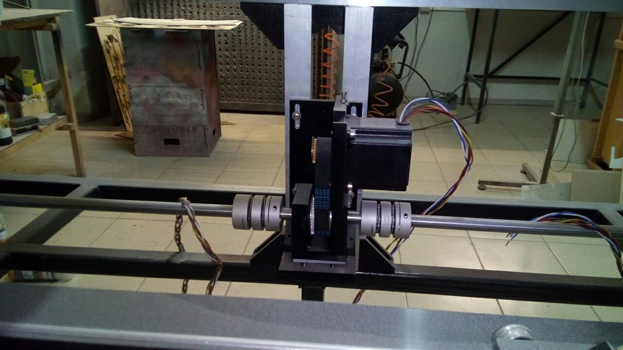

ремни или швп на длине 2500 - такое себе удовольствие. Я бы сразу на рейку смотрел.
Serg61 писал(а):смотрю не могу понять или это какая то муфта ставиться, что бы один мотор использовать на левую и правую направляющую
бывает, например, вот так. Ну или просто два двигателя поставить, по одному с каждой стороны.
photo5451744719622220821.jpg (3585 просмотров) <a class='original' href='./download/file.php?id=173311&mode=view' target=_blank>Загрузить оригинал (137.25 КБ)</a>

1 если ты про mm? то это длина мотора
2 Вал на такую длину не ставьте, он будет провисать на такой длине, соответственно когда будет крутиться будет хрень ) Для ваших задач точности зубчатой рейки хватит
3 Оставь мысли о столе , не нужен он тебе ) все и фанера и стекло будет и так нормально,
4 у меня для гравировки на камне стоит 40w. фанеру и оргстекло 3-4 mm режет не очень быстро , но режет.
5 ставится 2 драйвера и два мотора, драйвера подключаются параллельно кроме провода DIR
6 ремни от рейки отличаются шумностью ) ну и ремни вытягиваются, по цене 1 ремни, 2 рейки,3 швп

1. я имел ввиду головку, это шкив как я понял?
2. нужно еще почитать но че то хочется поставить ремень, че то мне кажется с ним будет меньше проблем, но это не точно
3. уже почти оставил.
4. склоняюсь к сороковке.
5. посмотрел схему подключения.. там ест два dir+ и dir- и они оба подключаются к контроллеру, если дир не подключать параллельно, то как тогда можно будет подключить два драйвера от одной оси выхода на контролере?
есть двигатели с энкодером лучше их ставить или пойдут шаговые двигатели без энкодера?

1 не хрена не понял, головка это железяка где стоит линза, шкив ааа, ну пусть это будет шестерня на двигателе, задавай вопрос подробно для тупенького )
2 больше мне кажется )
3 слава богу, хоть один слушает )
4 40-60
5 ну поменять диры местами на одном (вроде так ), ну тупеньки я, не могу объяснить )
6 при таких размерах трубу ставь на портале, юстировка легче, потерь от дальности практически точки нет
