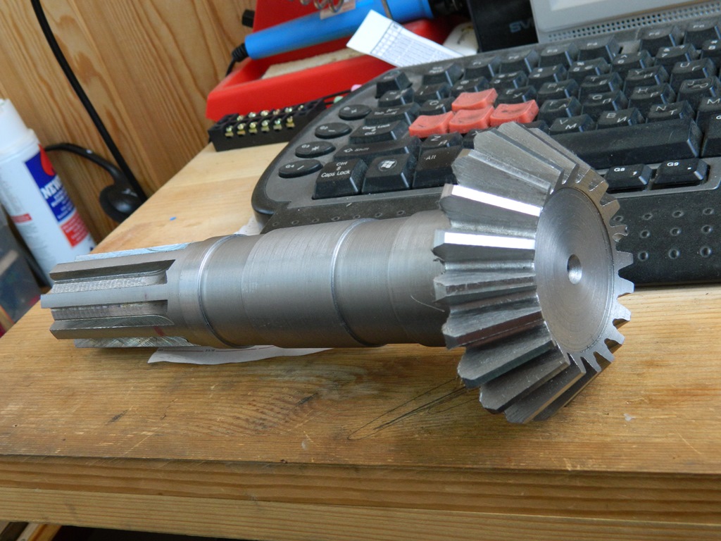

Освоил на своем "универсале" коническую шестерню https://www.youtube.com/watch?v=k4EPkfIAqOYСначала предворительно "мясо" выдрал

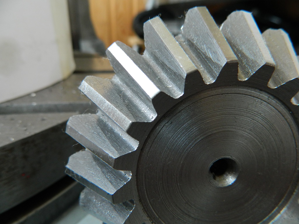

Потом чистовую https://www.youtube.com/watch?v=U_Py3SMKESg
Помучился с программой - все чего-то модель зарезало
пришлось последнии проходы в "ручную" коректировать
Ну ничего для первого раза неплохо
Провозился дня три - но "овчинка стоила выделки" + навыки
DSCN3850.JPG (3236 просмотров) <a class='original' href='./download/file.php?id=30238&mode=view' target=_blank>Загрузить оригинал (157.11 КБ)</a>
даже обработка сносная (3236 просмотров) <a class='original' href='./download/file.php?id=30239&mode=view' target=_blank>Загрузить оригинал (217.95 КБ)</a>

Круто конечно :good:
но есть сомнения , что получился правильный профиль по все длине зуба

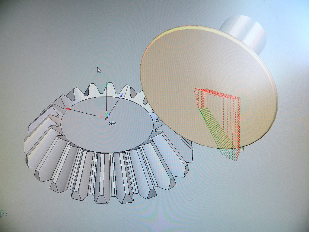

Re: ЧПУ фрезер по стали на балконе
Сообщение konyshevk »
Если "компас" рисует правильную модель значит и профиль правильный
Программа сделана в Спуте из 3Д модели
У Фрезы использовалась только радиусняя честь на внешнем диаметре , и в спруте закладывал дисковую фрезу
с радиусом 1.25мм.
А вообще как говорится "Вскрытие покажет"

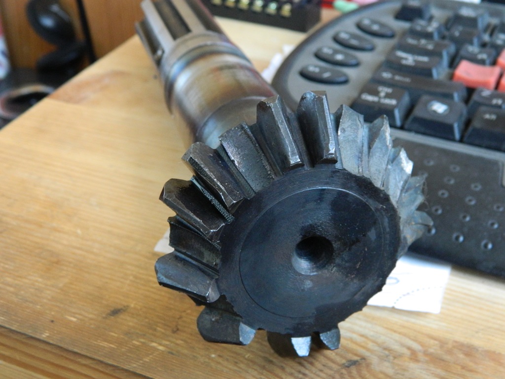

Сломанную заказывали на стороне очень мало проработала - сделана была на зубострогальном
работали только вершины зубьев
Которую просчитал Компас отличается от сломанной
расчет делал от ответной шестерни
По идее можно намазать краской , обкатать по ответной шестерне и посмотреть пятно контакта
После сборки бумажку прокатать вручную под небольшой нагрузкой и смотреть где продавится
мы так делаем.
с краской это для точных редукторов со шлифованными шестеренками
