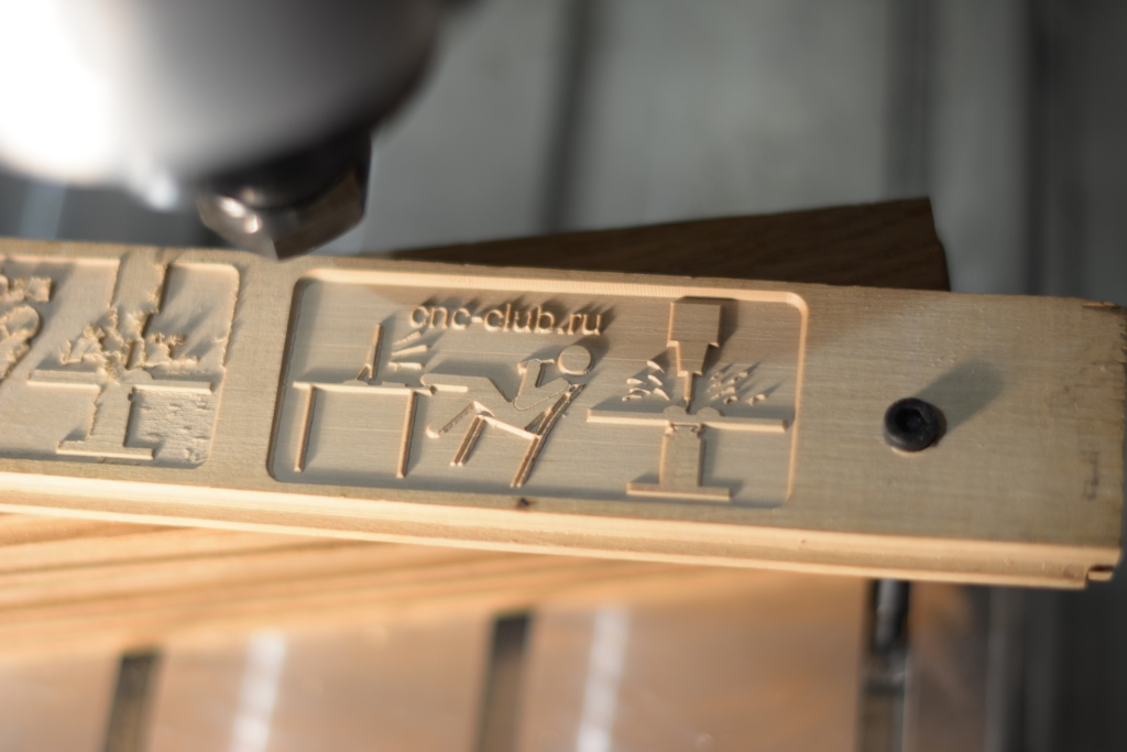

Да рельеф тот самый, закончу резать в субботу. Фреза острая, без радиуса, шаг маленький и долго режет.

Shishio Makoto писал(а):Дорезал рельеф
Мяса дайте! Как он железку грызть будет!!!

Shishio Makoto писал(а):Дорезал рельеф. Нужно еще немного скорости добавить.
прикольно :) замашка на "почетного" :)

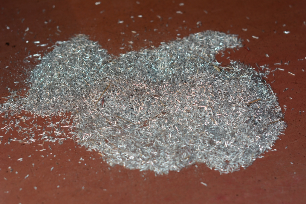

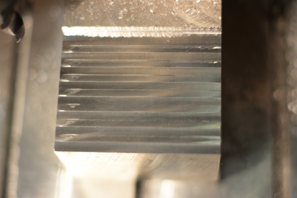

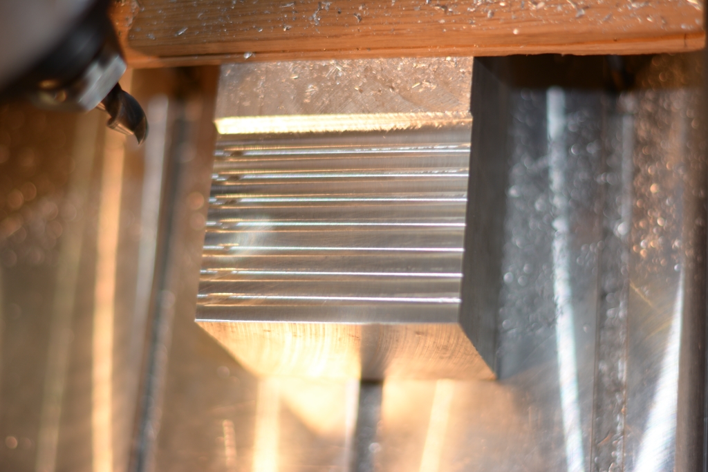

По просьбе трудящихся, тест на дюральке, фреза 12мм глубина резания 1мм, 2мм и 1мм, перекрытие 75%. Для этого шпинделя 2мм тяжело резать при большой подаче. Но и паркет в качестве прижима не годится :hehehe: . Для хобби спешить нет куда, будем резать с небольшой глубиной но с большой подачей. И обязательно нужно сделать защиту от стружки, убирать долго после пару минут работы.

Shishio Makoto писал(а): Для хобби спешить нет куда, будем резать с небольшой глубиной но с большой подачей. И обязательно нужно сделать защиту от стружки, убирать долго после пару минут работы.
Какой режим фрезеровки считаешь нормальным для этого шпинделя? Какую думаешь делать защиту от стружки?

На втором видео видно, что где-то жёсткости не хватает - это железо или так приводы настроены?
