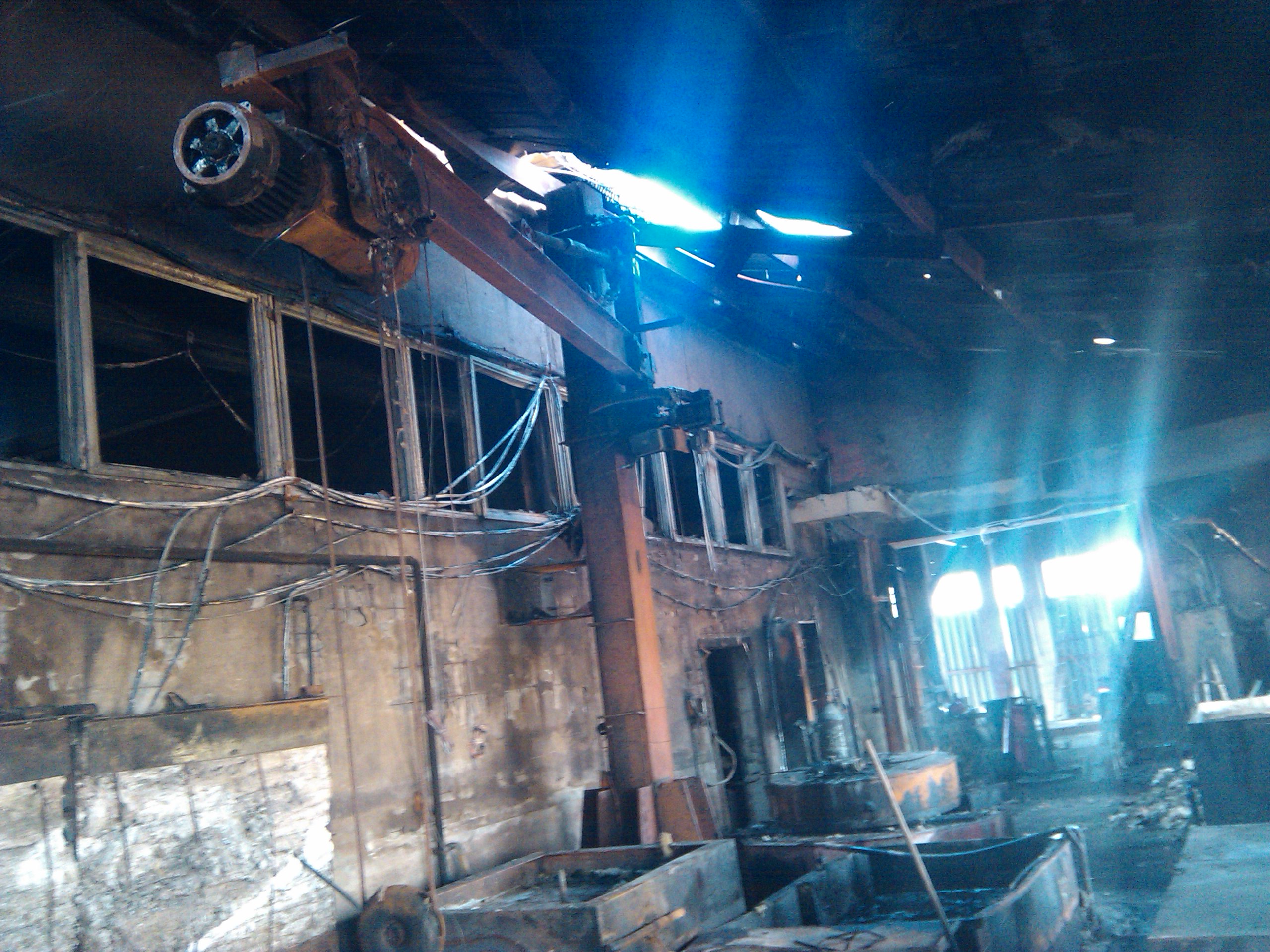

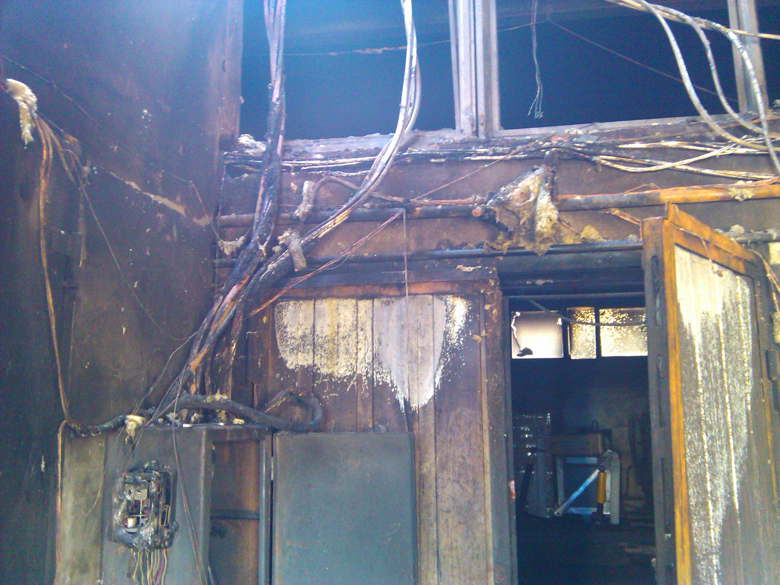

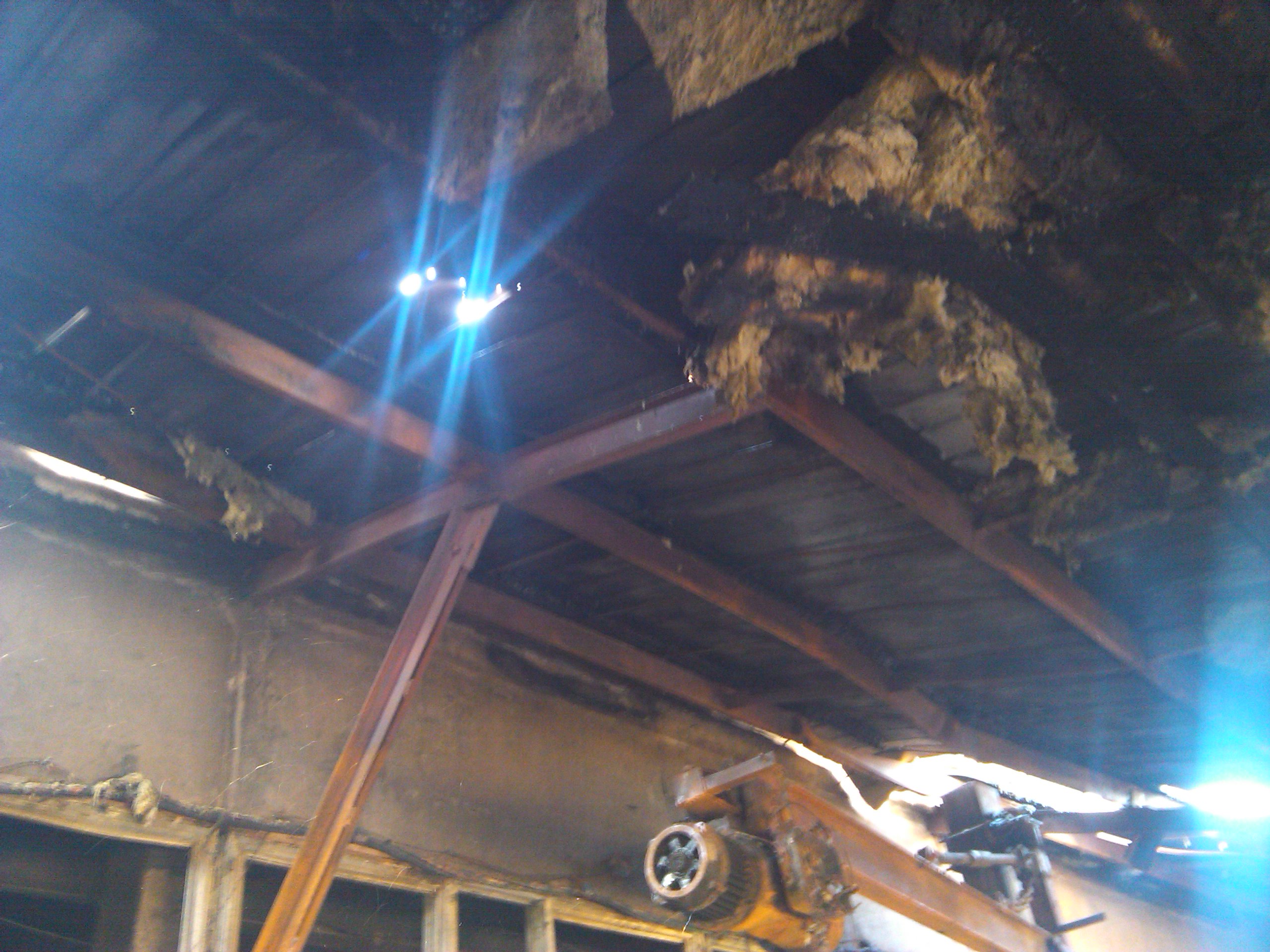

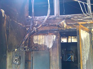

Сегодня ночью на работе в термичке случился пожар , загорелось масло, Термички нет
ТВЧ- нет убытков несчесь , Целые только печи - "они привыкли к жаре" :cry: :cry: :cry:
пять расчетов тушили

Обидно конечно :silent:
Почему пожар случился выяснили?

Масло перегретое - на грани температуры вспышки термист стал деталь опускать и оно пошло гореть
а дальше цепная реакция , барбатаж не успевал , масло кипит и сильнее ,сильнее.
тушить только пеной
Не сделали поправку что на улице 30гр и нет ветра , а в термичке все 60
а термообработка по обычнаму графику .
Надо было до утра отложить закалку.

По задней стене термички все проезводственные кабеля идут - все производство стоит .
на времянки запустили скважину ,котельную офис.

konyshevk писал(а):По задней стене термички все проезводственные кабеля идут
хотите сказать шли когда то кабеля.
обидно конечно

Никто не пострадал , даже кошка с котятами .все норм
А крышу деревянную в термичке я еще десять лет назад говорил что надо переделать
