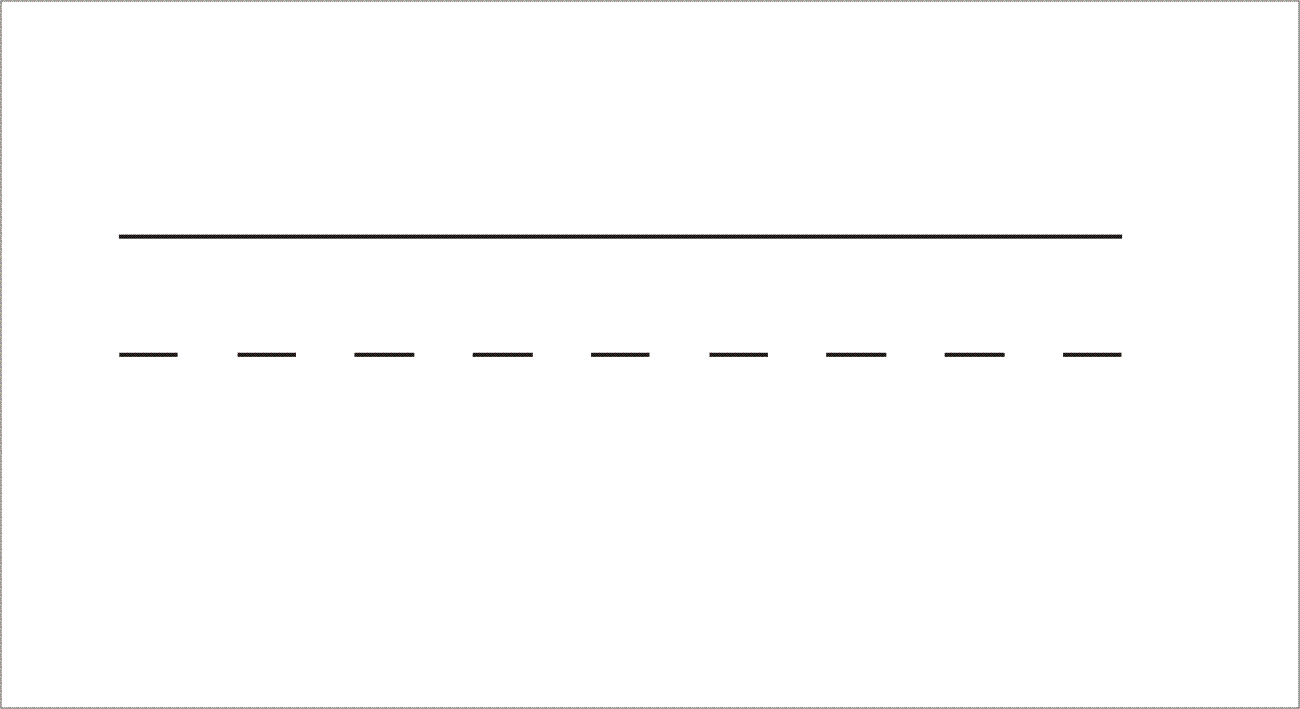

С master версией емс (т.н. v2.7) можно пользовать новый планировщик траектории (TP) .
Главное отличие от прежнего - настраиваемый предпросмотр (Lookahead) ,полезный для программ соостоящих из коротких отрезков.
Тут коротко о настройках в ini.

Можно ожидать ,что при использовании нового планировщика ,nkp писал(а):С master версией емс (т.н. v2.7) можно пользовать новый планировщик траектории (TP) .
векторная линия и векторный пунктир , как на рисунке будут проходиться станком за одно время.
