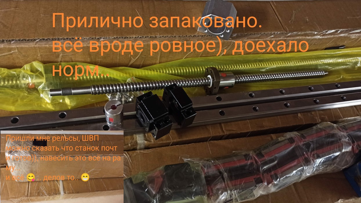

Всем доброго субботнего дня! ну вот я все ближе к цели, пришло много запчастей, визуально все вроде бы не плохо но я уже выработал свой запланированный бюджет( :( получится чуть дороже, в зависимости стоимости материала..и я еще не включал в бюджет измерялки, надеялся что обойдусь тем что есть))
Распаковка кмп..jpg (2408 просмотров) <a class='original' href='./download/file.php?id=213325&mode=view' target=_blank>Загрузить оригинал (235.21 КБ)</a>
Питерский
Сообщения: 307
Репутация: 131
Re: ЧПУ с нуля, новичек в чпу, мой первый фрезерный станок
Сообщение Питерский »
"Перевыполненный" бюджет - это просто цена билета для вхождения в ЧПУ-шный мир. Как правило, у всех так было в начале!
