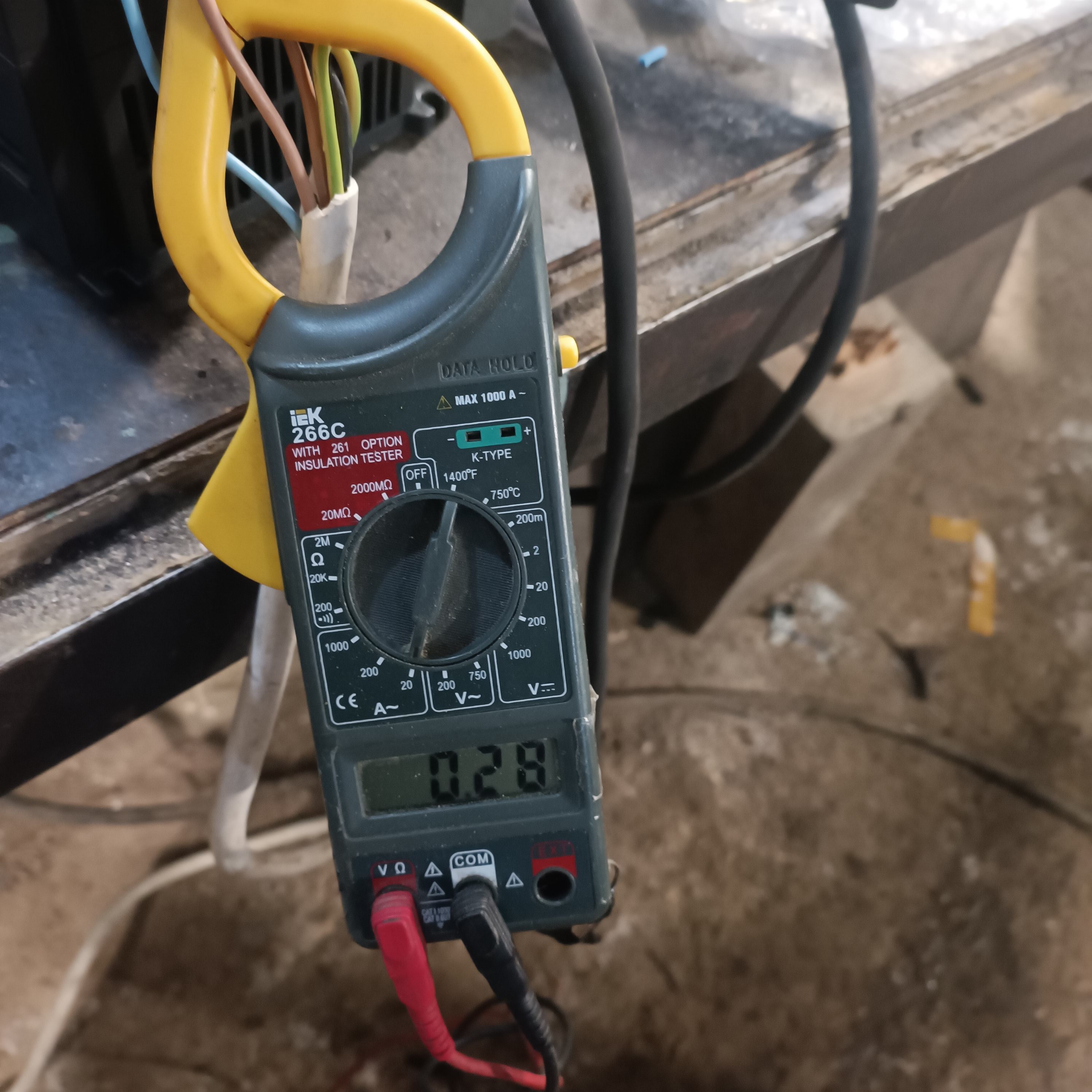

kurara писал(а): ↑ Включил шпиндель зашептал, на 100герцах остановить не смог , от слова совсем.
Посмотри какой ток на индикаторе ПЧ при остановить не смог.

Если бы я ещё умел выводить это на экран пч. На входе в частотник только клещами. Показывают 0.2-0.3 ампера при попытке тормоить.

Накинул переходник с вт 30 на ер, на 100 герцац , это 1500 оборотов, небольшим усилием останавливается. Думаю на этих оборотах без векторного управления фрезеровать не получится.

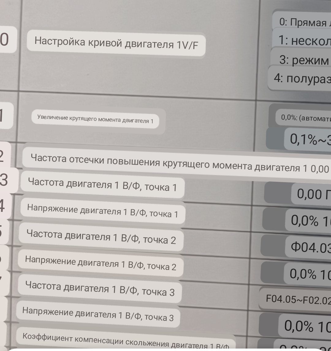

kurara писал(а): ↑ это 1500 оборотов, небольшим усилием останавливается
Включите вольтдобавку в разделе v/f, увеличите на 10%, ограничение поставьте на 200гц и попробуйте. Предупреждаю, шпиндель нагреется, без охлаждения лучше не пробовать.

По ходу чп умнее нас, как только включаешь вектор , автоматом переключается на максимальные обороты до 320 герц.
Включил увеличение крутящего момента на 10% . Существенно увеличился крутящий момент . По умолчанию стояло 3%. Теперь останавливать можно только приложив не мало усилия. Единственное что не понравилось в этой настройке , то что при запуске звук пропусков шагов как на шд, на доли секунды.
