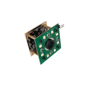

По камере не посоветую, модель только такую с подсветкой не покупайте она не эффективна как на фото . Ориентируйтесь на 30 Fps. для нижнего зрения рекомендую купить объектив с трансфокатором и изменяющимся фокусным расстоянием проще в итоге настроить нижнее зрение.

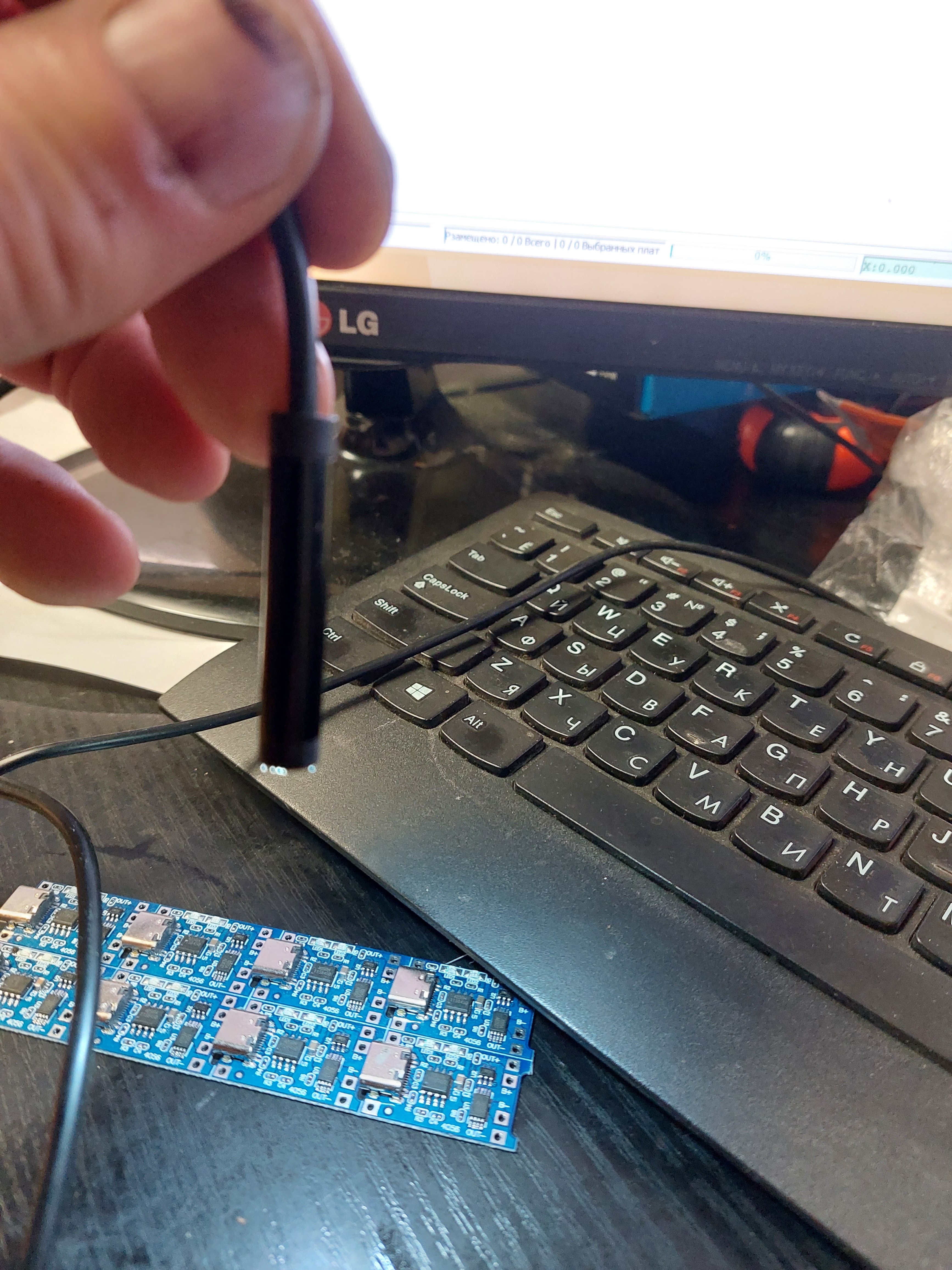

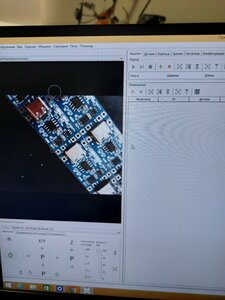

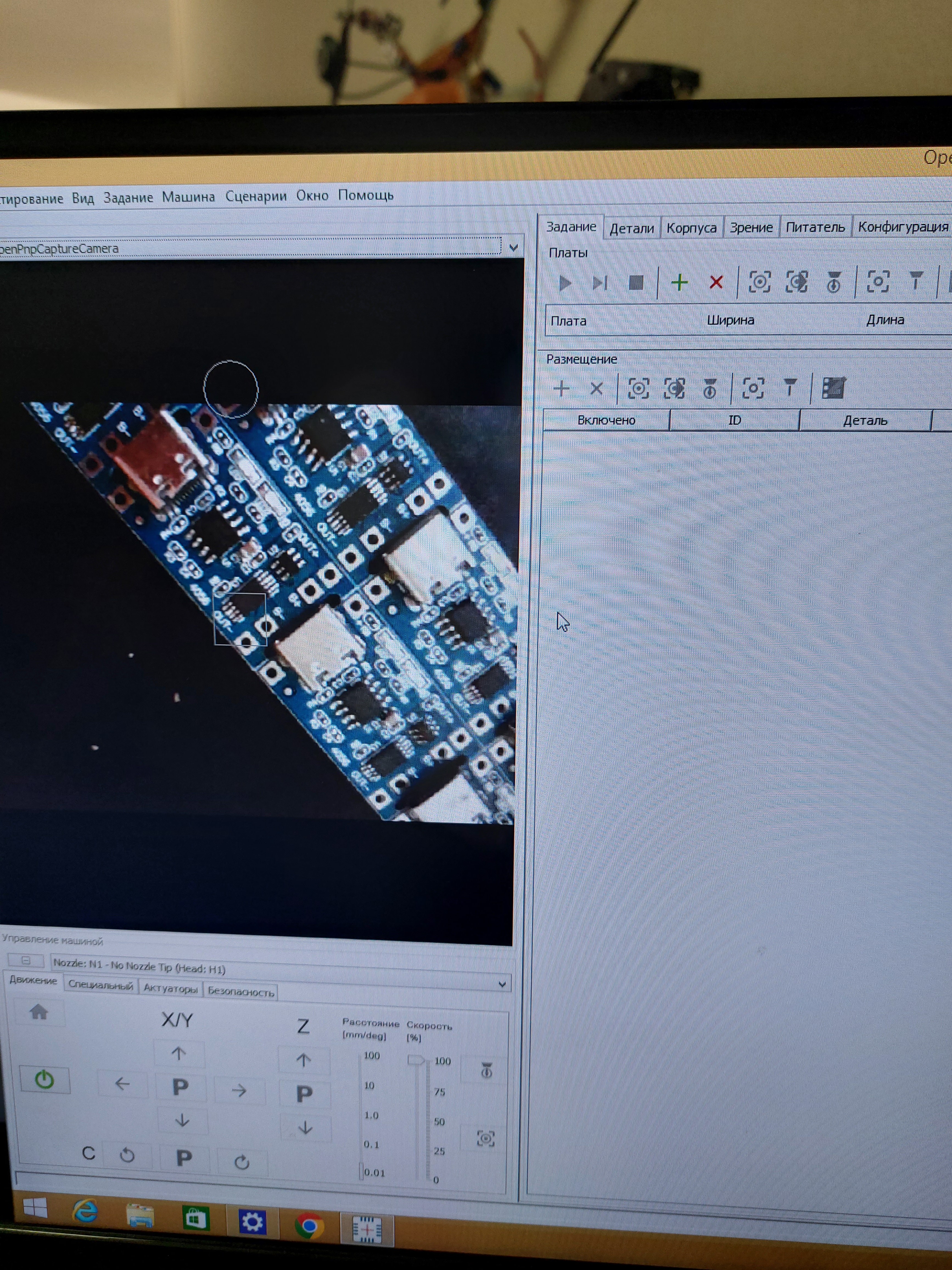

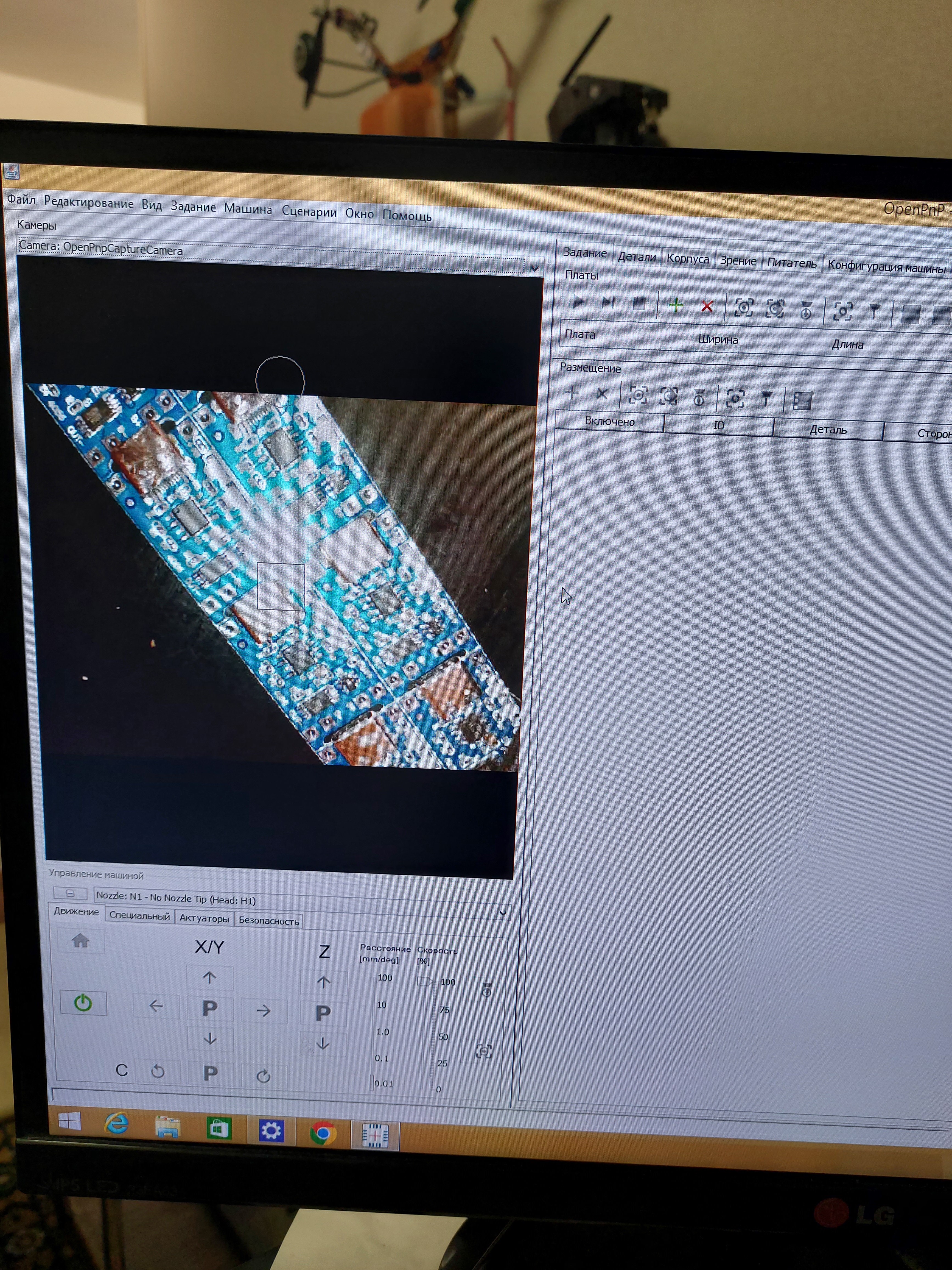

Видно замечательно! Такую круглую штуку закрепить ,просто без проблем !
с подсветкой (5583 просмотра) <a class='original' href='./download/file.php?id=209619&sid=10afc1c4b9d7347d719c84ebed2deb66&mode=view' target=_blank>Загрузить оригинал (4.76 МБ)</a>
с подсветкой
без (5583 просмотра) <a class='original' href='./download/file.php?id=209620&sid=10afc1c4b9d7347d719c84ebed2deb66&mode=view' target=_blank>Загрузить оригинал (4.27 МБ)</a>
без
эндоскоп OTG за 800 рублей (5583 просмотра) <a class='original' href='./download/file.php?id=209621&sid=10afc1c4b9d7347d719c84ebed2deb66&mode=view' target=_blank>Загрузить оригинал (2.88 МБ)</a>

Видно замечательно! это только нам пользователям ЭВМ. Машинному зрению видно не хорошо, на первой фото распознавание работать не будет, подсветка слишком яркая заливает центр платы, А выполнять отладочные работы вполне сгодится.
Свет для машинного зрения дело тонкое.

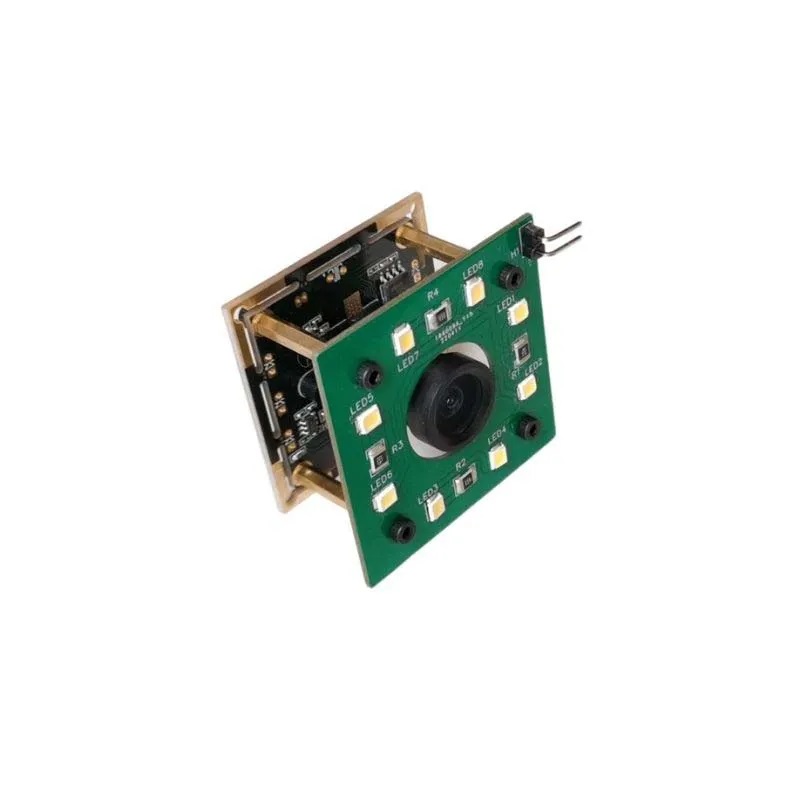

Вот такую камеру есть шанс подключить ? Что для этого нужно ?
Камера от регистратора (5488 просмотров) <a class='original' href='./download/file.php?id=209638&sid=10afc1c4b9d7347d719c84ebed2deb66&mode=view' target=_blank>Загрузить оригинал (3.78 МБ)</a>

гражданинъ писал(а): Вот такую камеру есть шанс подключить ? Что для этого нужно ?
Не нужно тратить жизнь на поиск применения хламу. Проще (и дешевле в итоге) купить нормальную вебкамеру и подключить её.

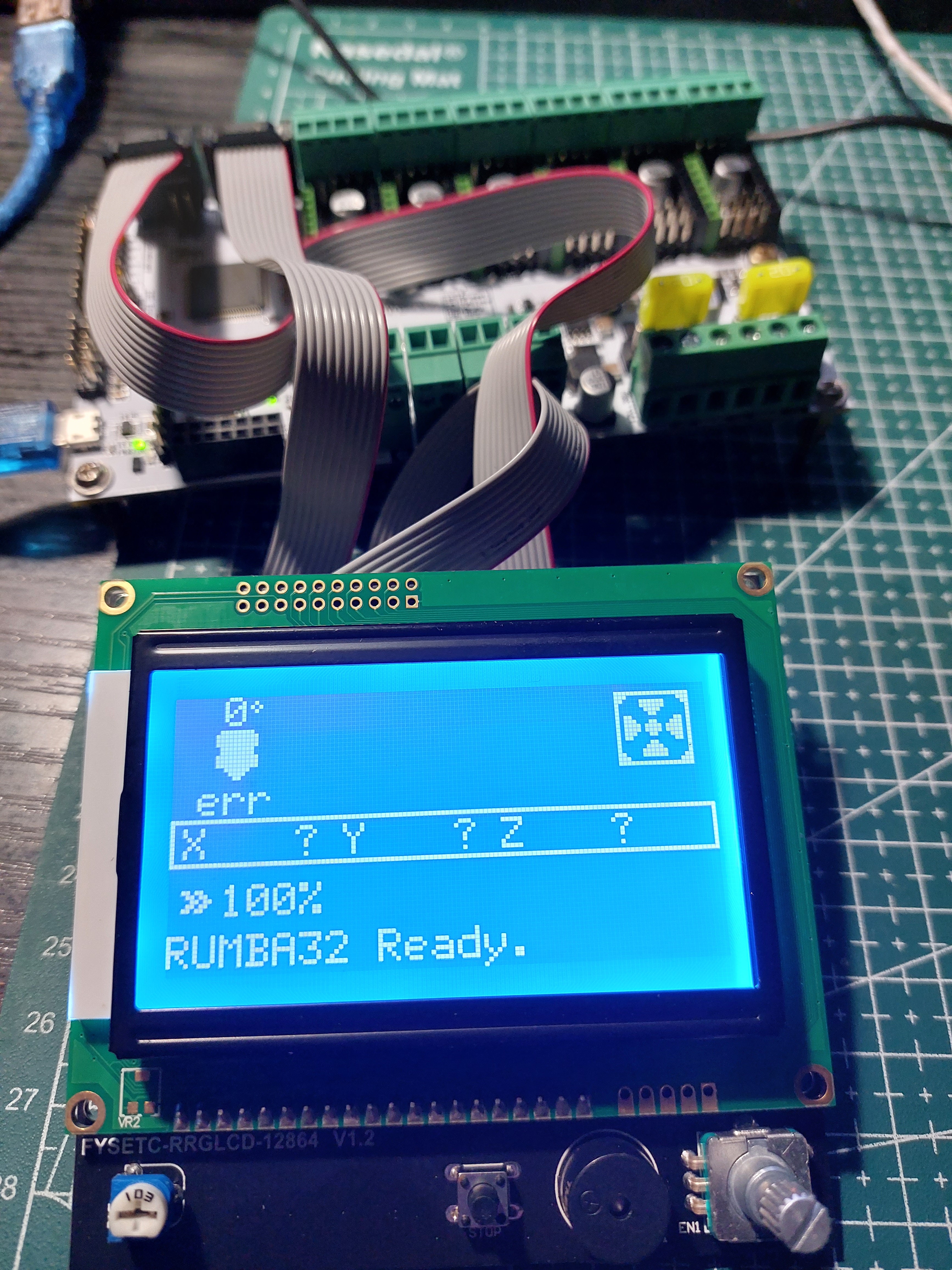

Дед Иван писал(а): ↑ Тестируйте прошивку на 5 осей

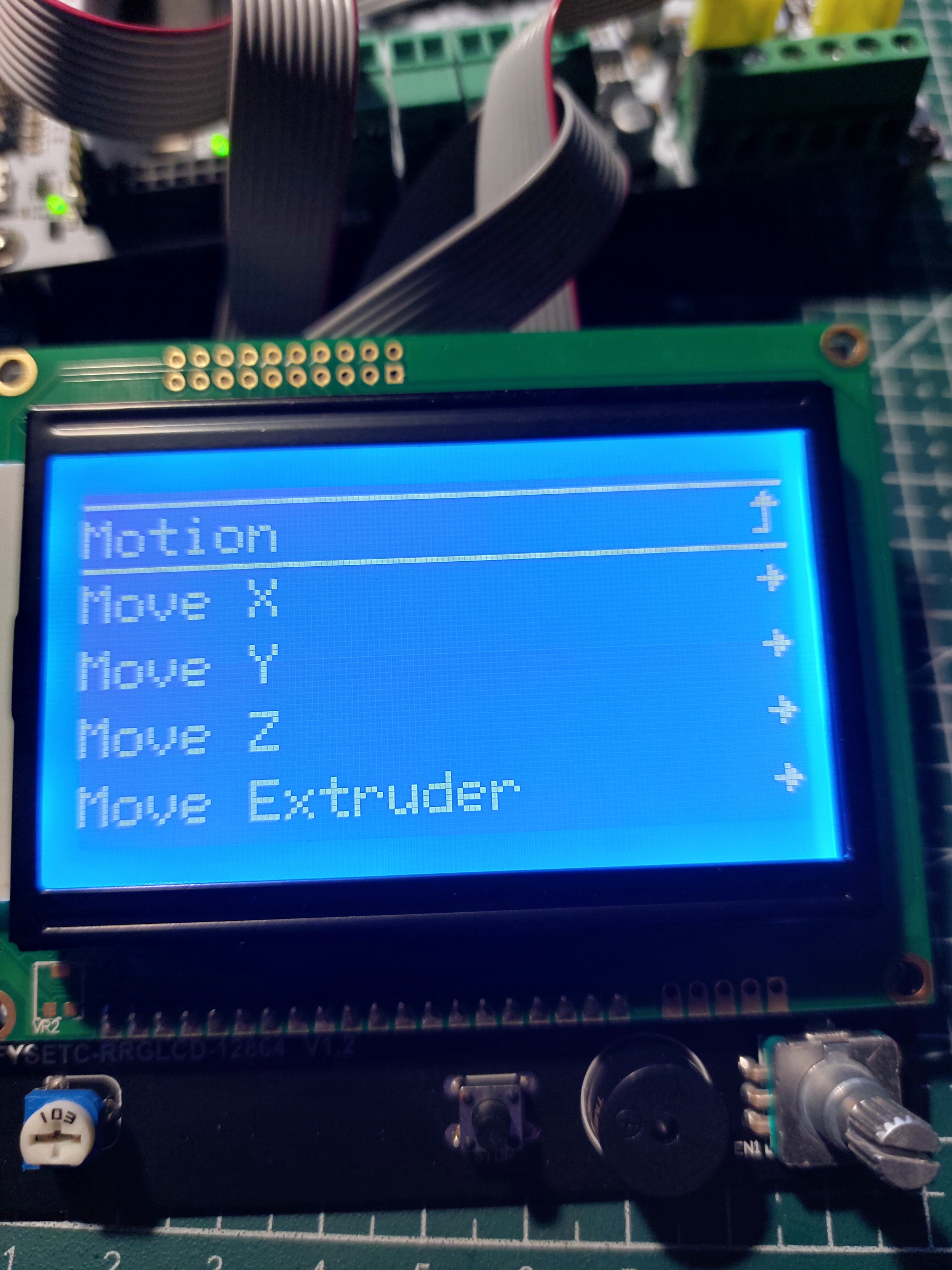

Завтра получу на почте Румбу ,сегодня выходной у них :hehehe: Хочу проверить плату . Если залью Вашу прошивку ни чего не меняя (пока не ясно как ,мозги плавятся , марлин в визуал студио открываю ,дальше куда что вставить ?) ,смогу из программы как то по рулить ? Или есть другой способ ? Когда сложится сам аппарат не известно . Так то шкивы ,ремни и сопло уже приехали ,нужно бросить всё ,нАчать и углУбить !

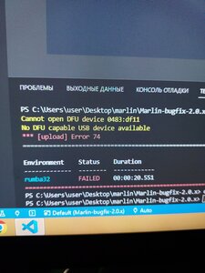

Пытаюсь залить марлин ,пока глухо ,плата из винды видится а из визуал студио нет . В описании должно видится как бутлоадер ,пока такого драйвера не найду .
20231113_215932.jpg (5278 просмотров) <a class='original' href='./download/file.php?id=209751&sid=10afc1c4b9d7347d719c84ebed2deb66&mode=view' target=_blank>Загрузить оригинал (5.24 МБ)</a>
20231113_215847.jpg (5278 просмотров) <a class='original' href='./download/file.php?id=209752&sid=10afc1c4b9d7347d719c84ebed2deb66&mode=view' target=_blank>Загрузить оригинал (5.76 МБ)</a>

Почитайте тут там есть описание с драйверами
https://github.com/makerbase-mks/MKS-RU ... n_flie.png
По сути нужно залить файл скомпилирован с расширением bin в процессор.
скачайте последний файл прошивки
firmware.zip
(59.93 КБ) 222 скачивания
изменил настройки USB порта для платы применительно к STM32

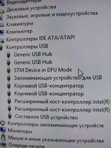

Спасибо ! Буду пробовать . Пробую бодаться с ZADIG ,пока не удачно
А вроде победил .В задиге нажал кнопку все девайсы ,заменил драйвер и всё прошилось из визуал студио !

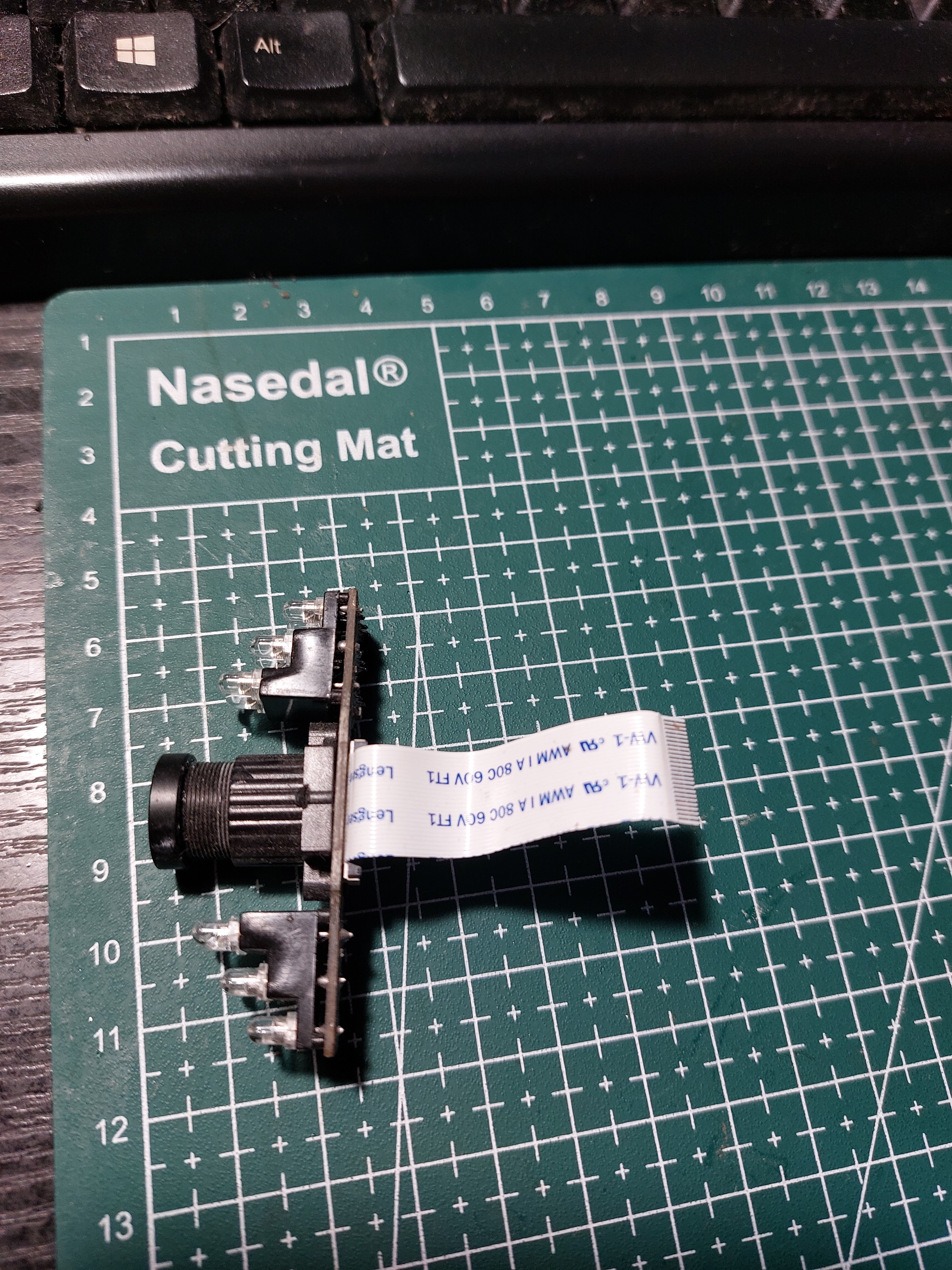

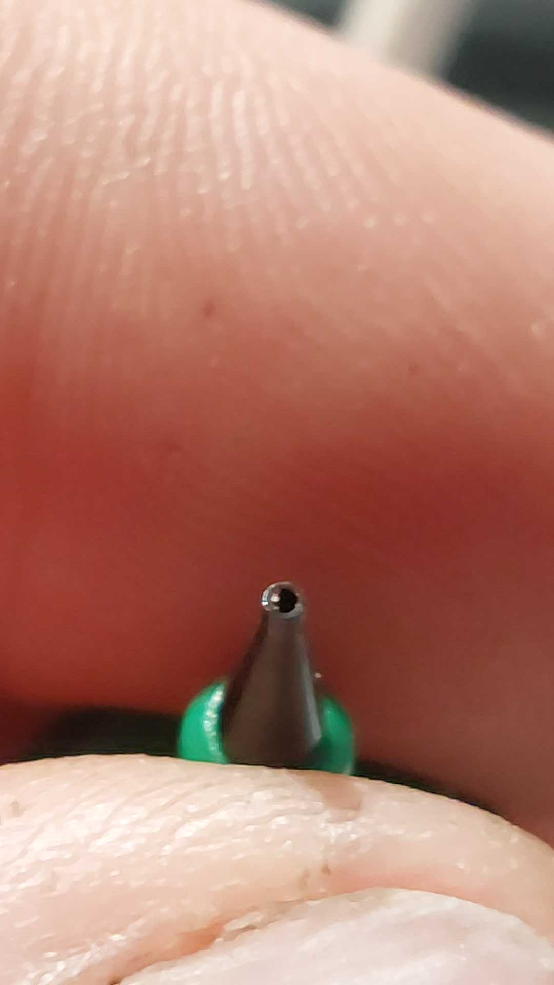

Сопло дали 503 и вроде не качественное . Будет такое светодиоды 3535 держать или заказать 505 или больше ,пока распродажа?
2023-11-14 22-8-11.jpg (5244 просмотра) <a class='original' href='./download/file.php?id=209758&sid=10afc1c4b9d7347d719c84ebed2deb66&mode=view' target=_blank>Загрузить оригинал (170.93 КБ)</a>
