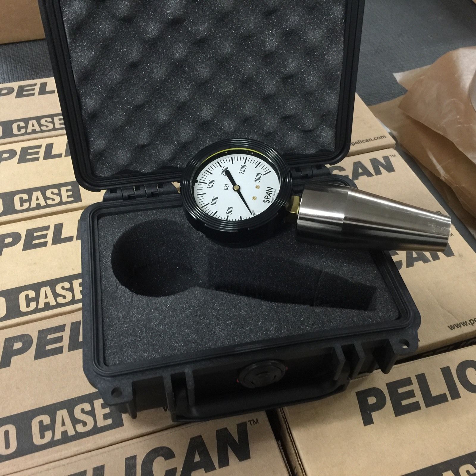

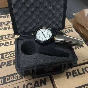

На евау попались фотки:
Штуковина для проверки усилия затяжки оправки в шпинделе. Штуковина давно известная. И известно что тарельчатые пружины в шпинделе имеют свойство садиться и нужно регулировать.
01.jpg (9310 просмотров) <a class='original' href='./download/file.php?id=99127&mode=view' target=_blank>Загрузить оригинал (357.83 КБ)</a>

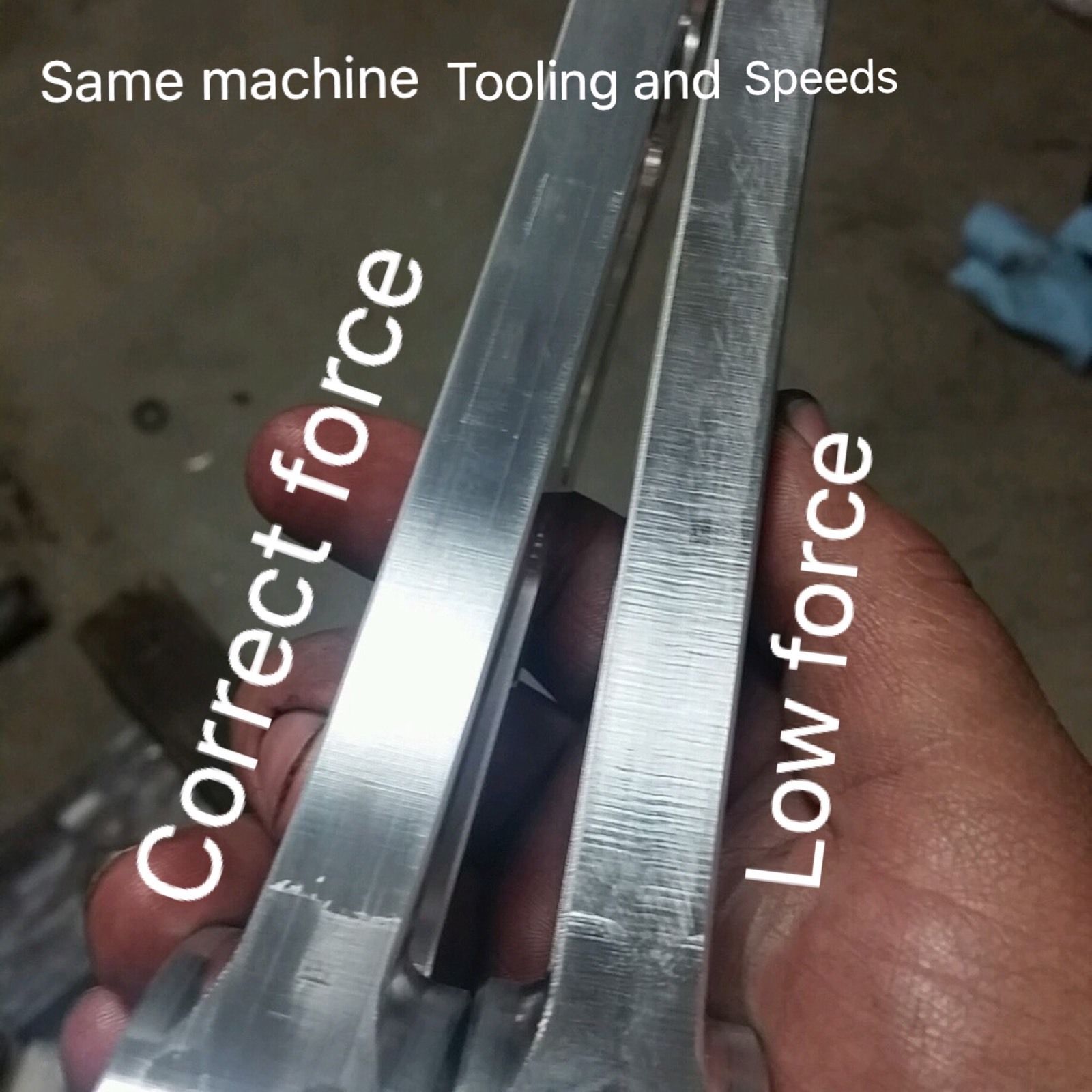

Продавец показывает фотки: качество поверхности детали с нормальной и ослабленной затяжкой конуса ;)
02.jpg (9310 просмотров) <a class='original' href='./download/file.php?id=99128&mode=view' target=_blank>Загрузить оригинал (215.62 КБ)</a>

Помимо качества поверхности, при недотянутом штревеле, убивается конус в шпинделе.

Чтоб не забыть как штуковина называется:
https://www.youtube.com/watch?v=CtCoijL8yJI

Недавно проводили данную операцию. На наших станках за усилие отвечают не только пружины но и сам зажим .
