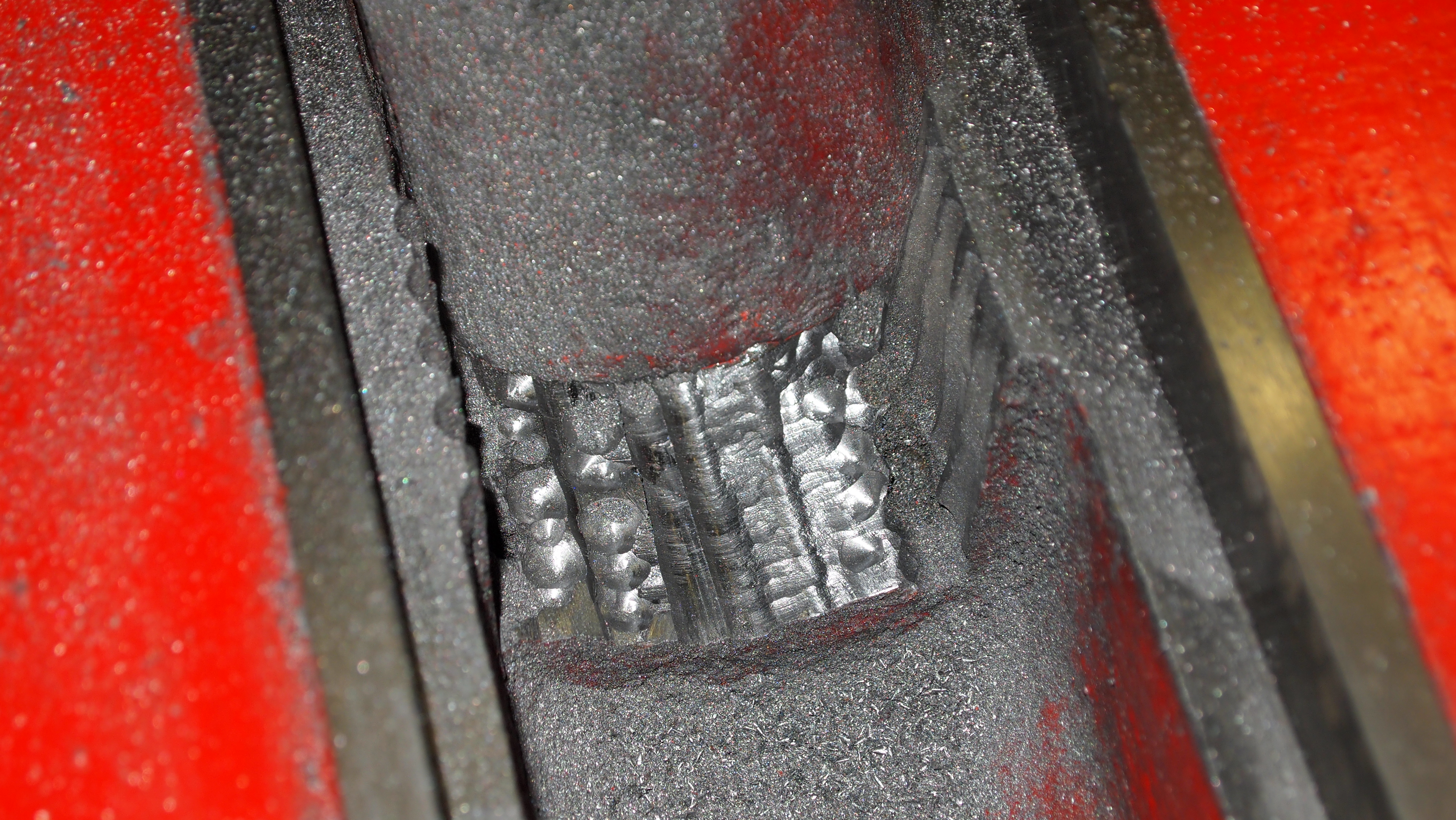

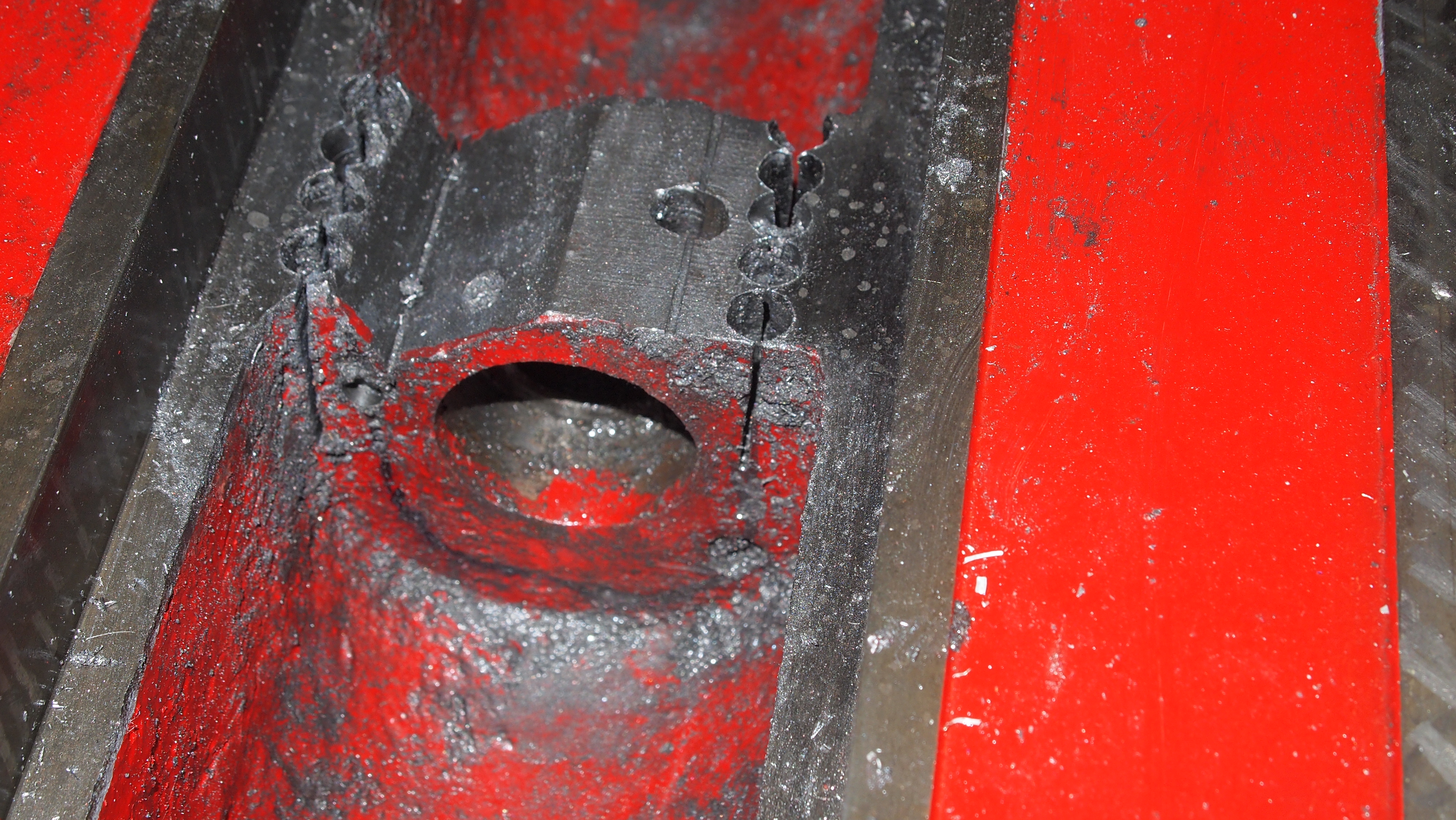

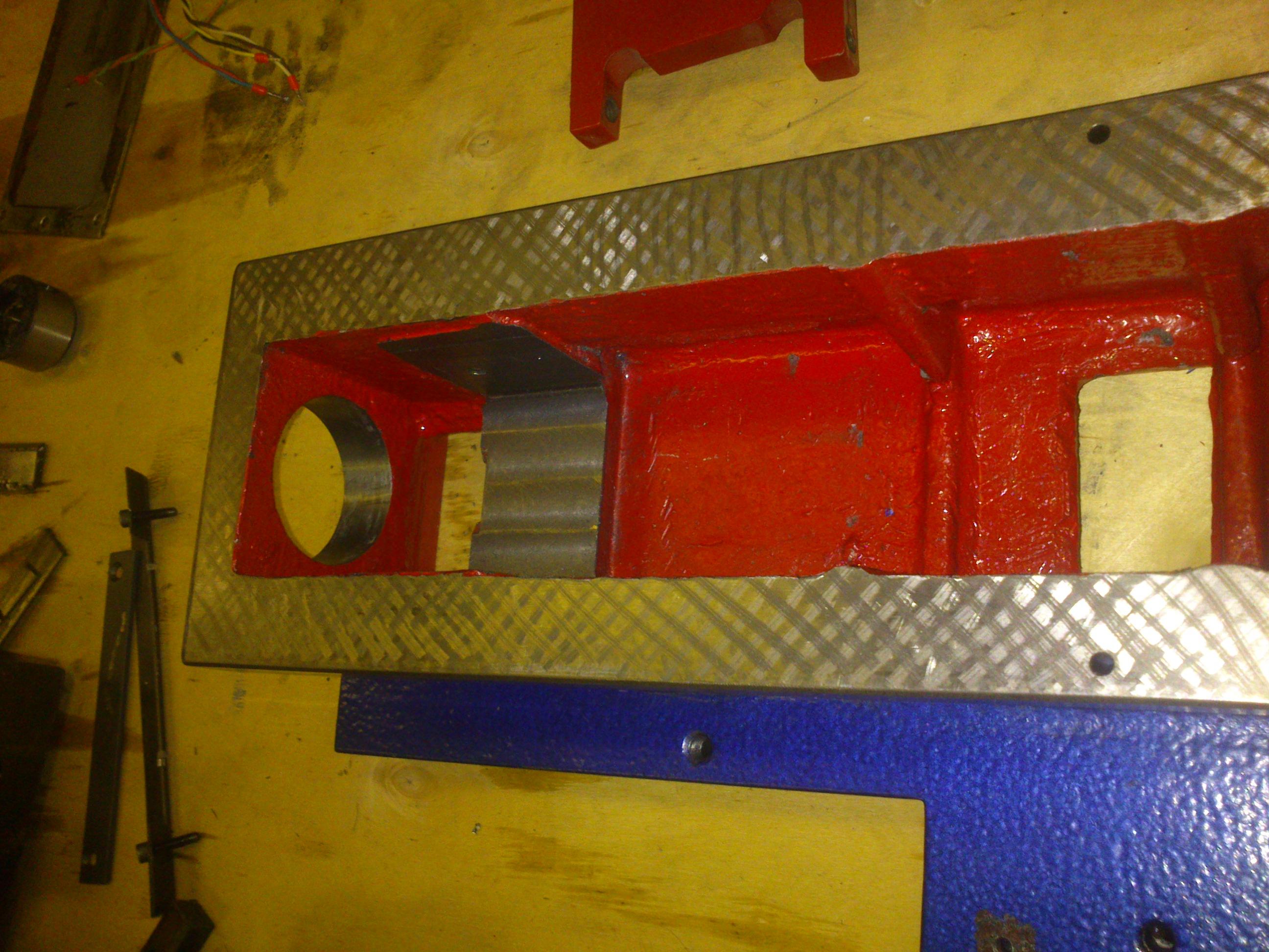

Опять продолжаю мучать станок, удаляю перегородку чтоб не мешала гайке ШВП. -

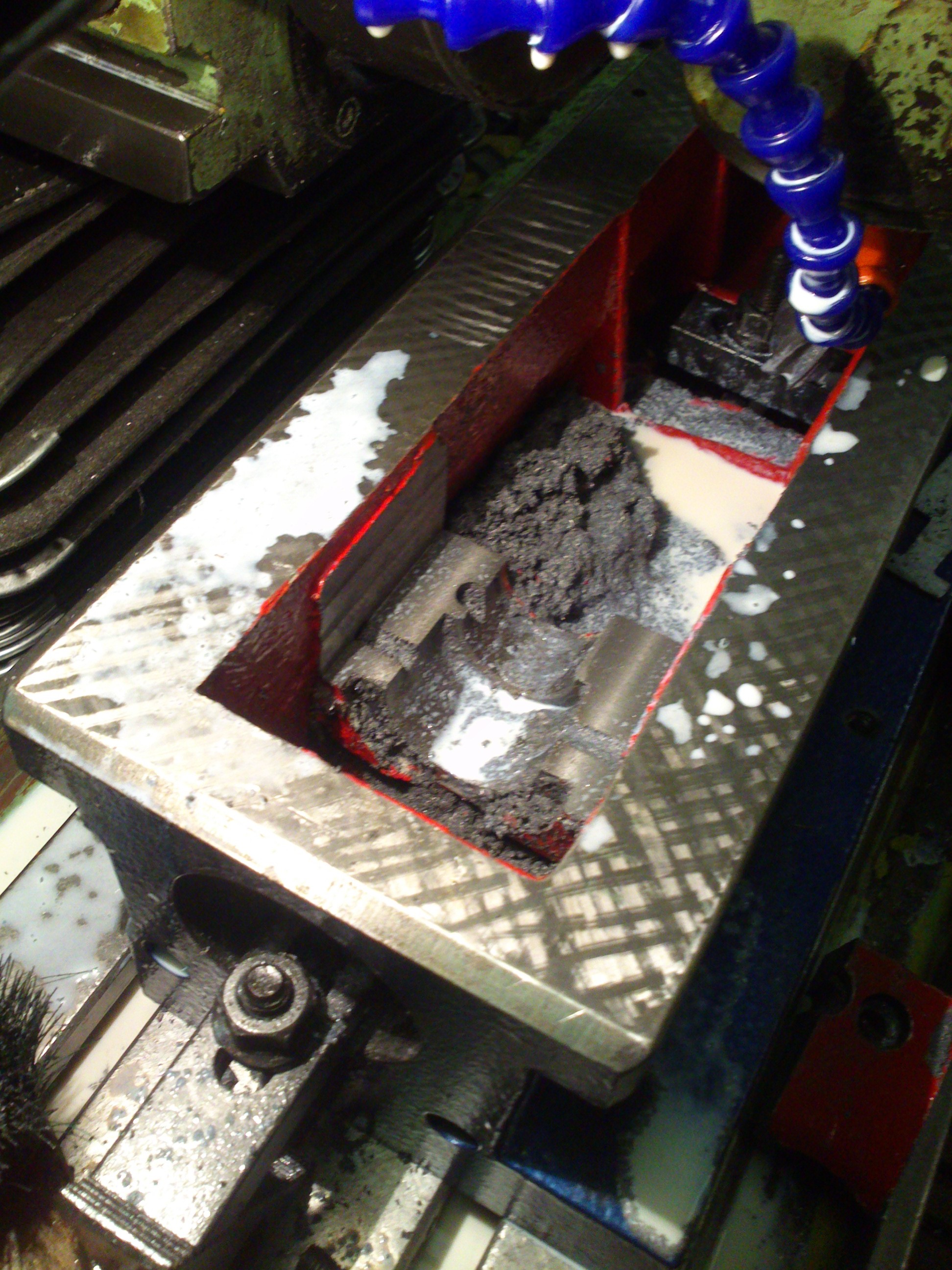

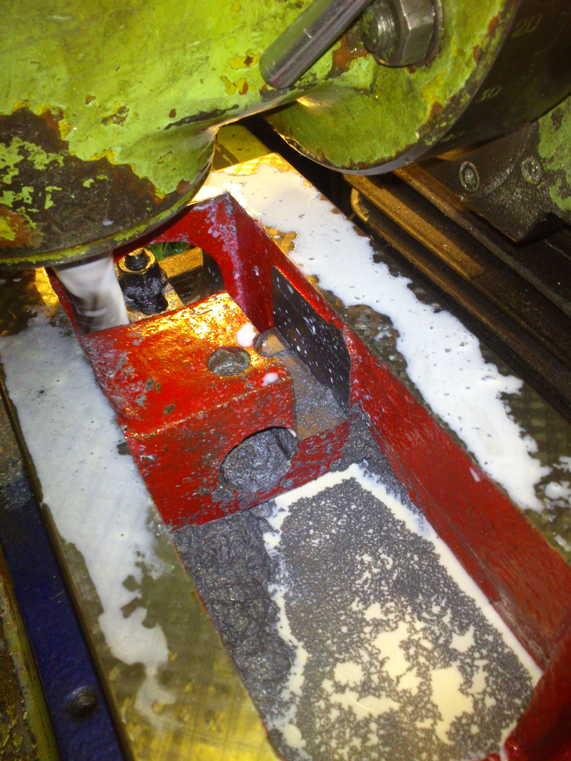

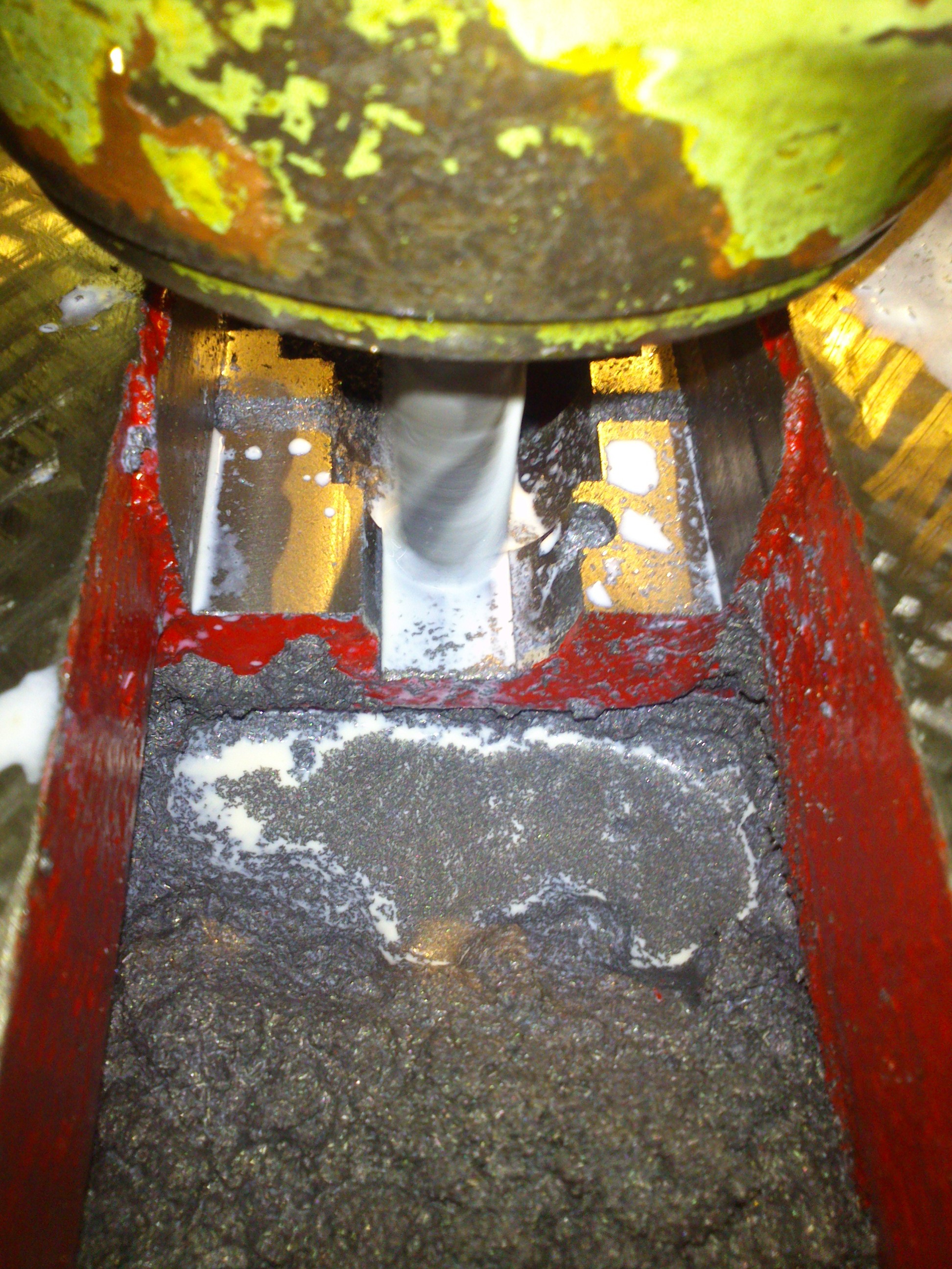

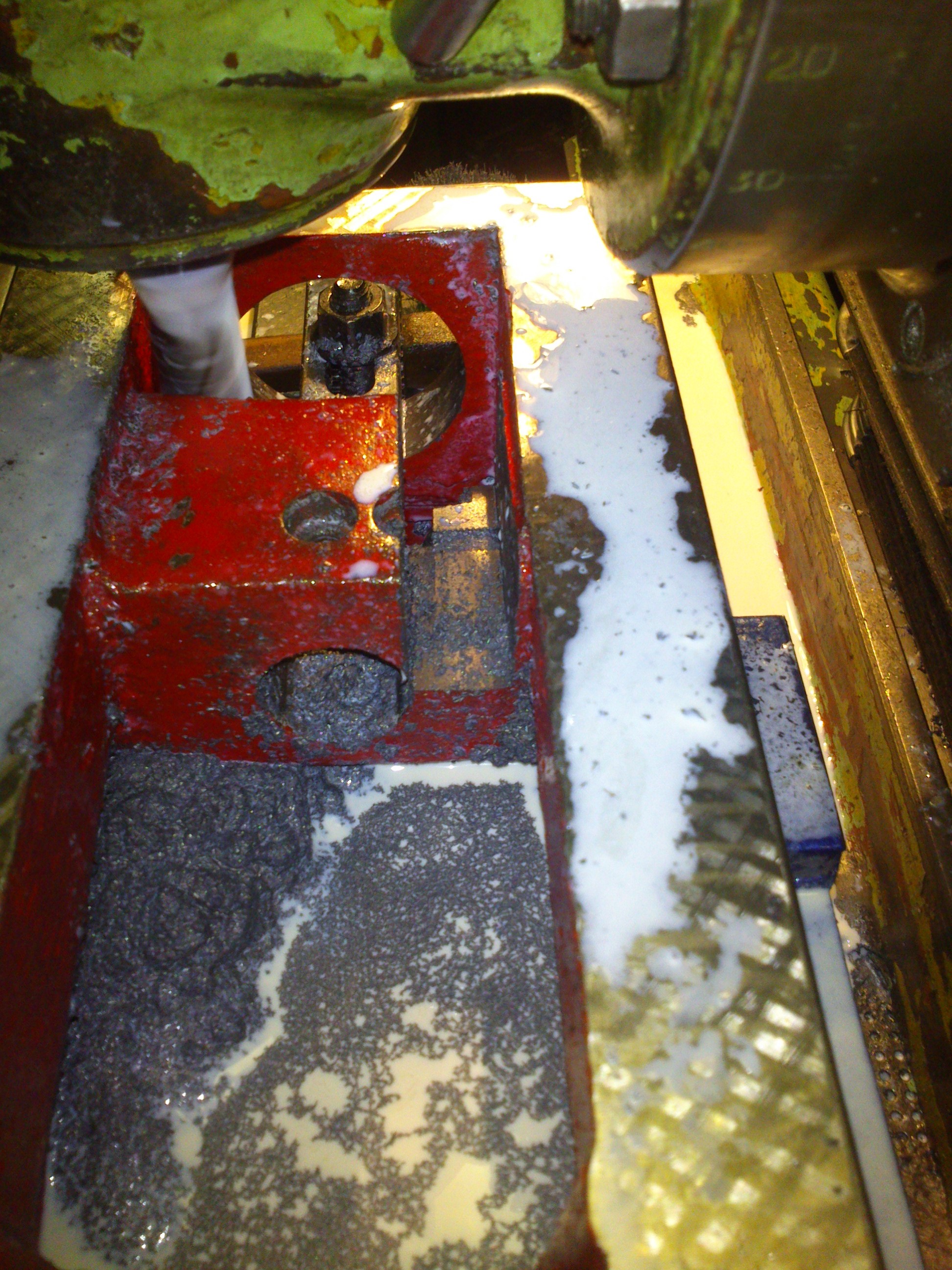

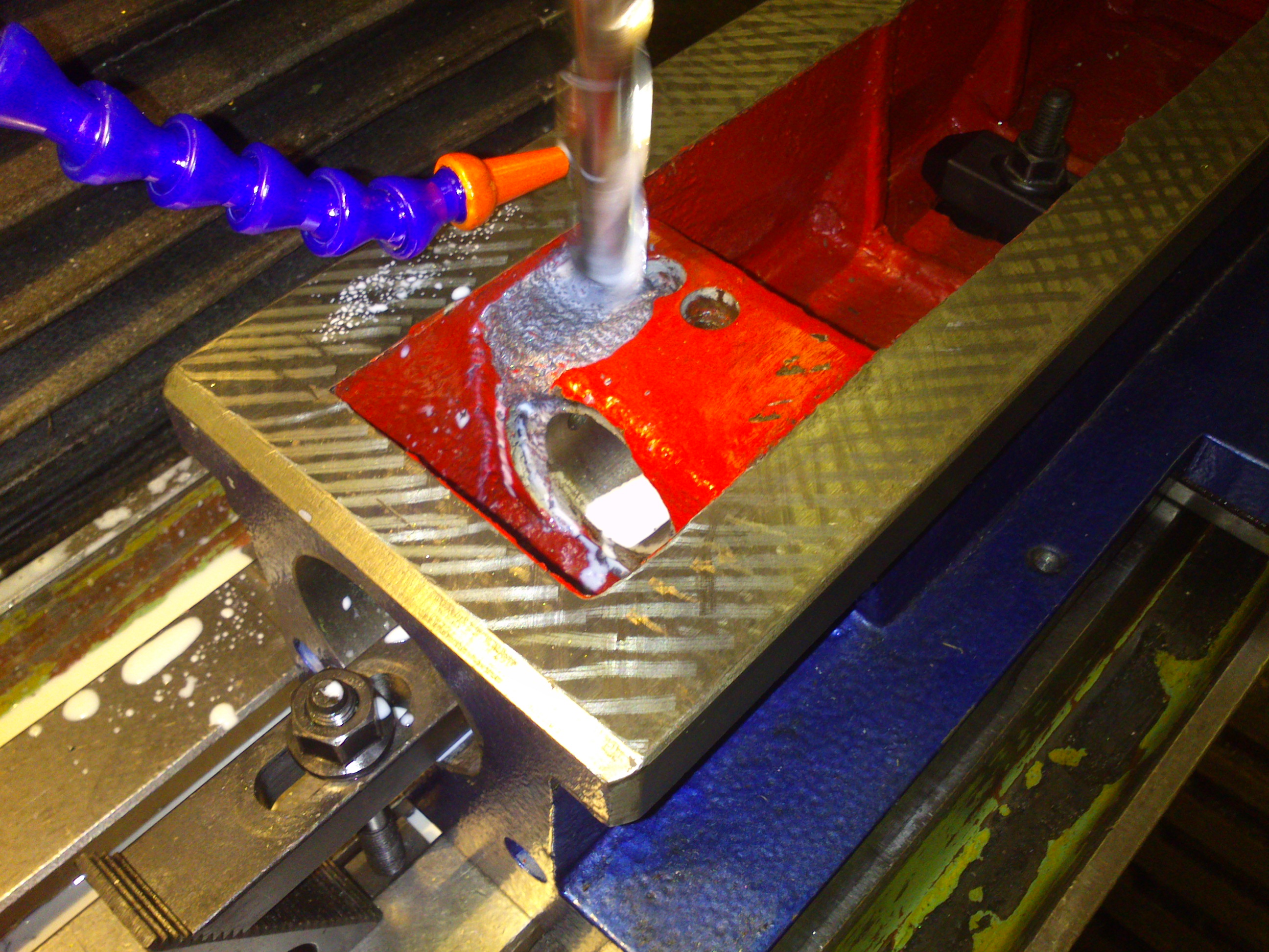

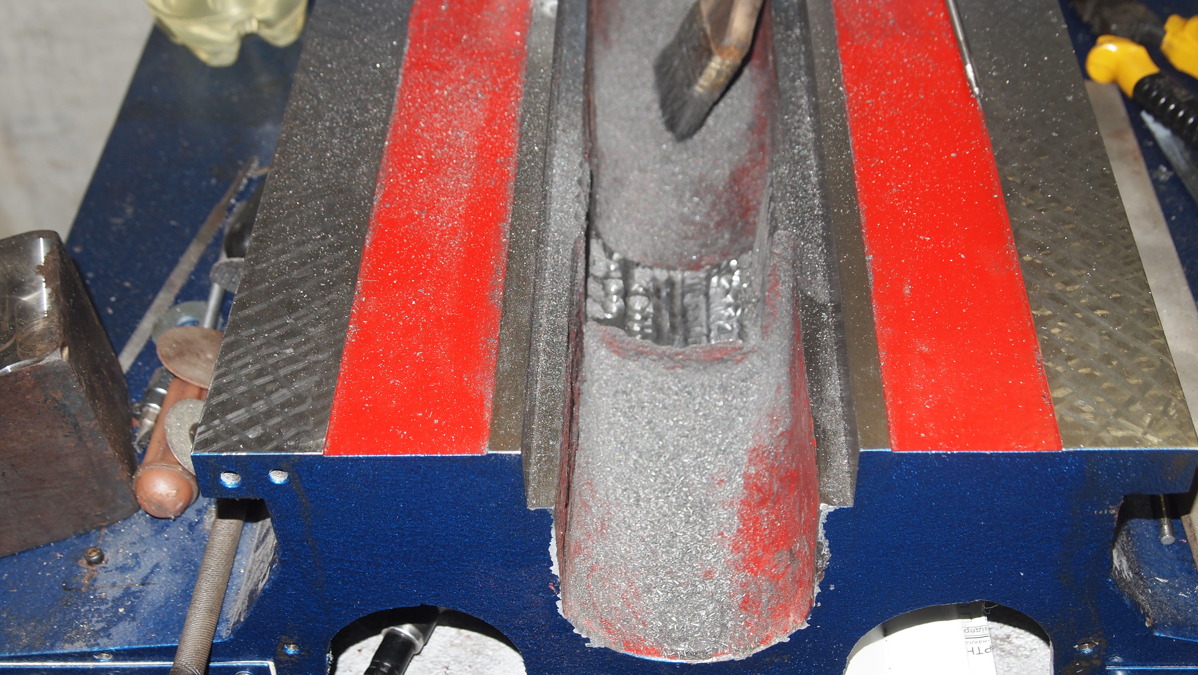

Продолжение карательной операции "Буря чугуна" :geek:

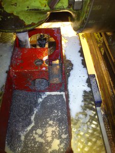

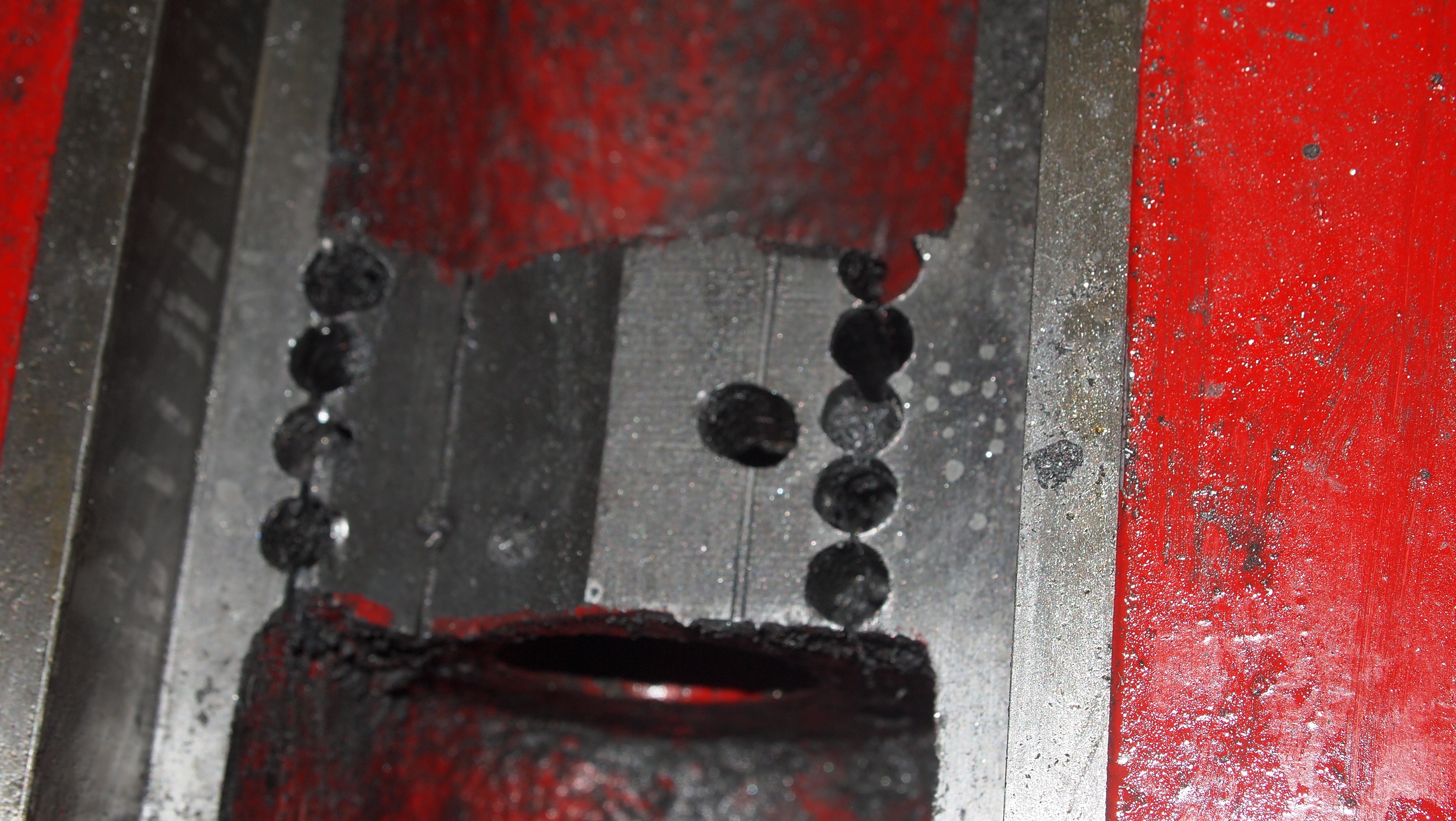

Вырезаю еще один кусок чугунуния мешающего гайке ШВП ( и мне лично ). Очень плохо сверлится, сверло дормер на 8мм садилось каждых 10мм. Нашел сверло на 9.5 из Р18 с ним стало полегче.
P1012455.JPG (9611 просмотров) <a class='original' href='./download/file.php?id=74328&mode=view' target=_blank>Загрузить оригинал (4.25 МБ)</a>

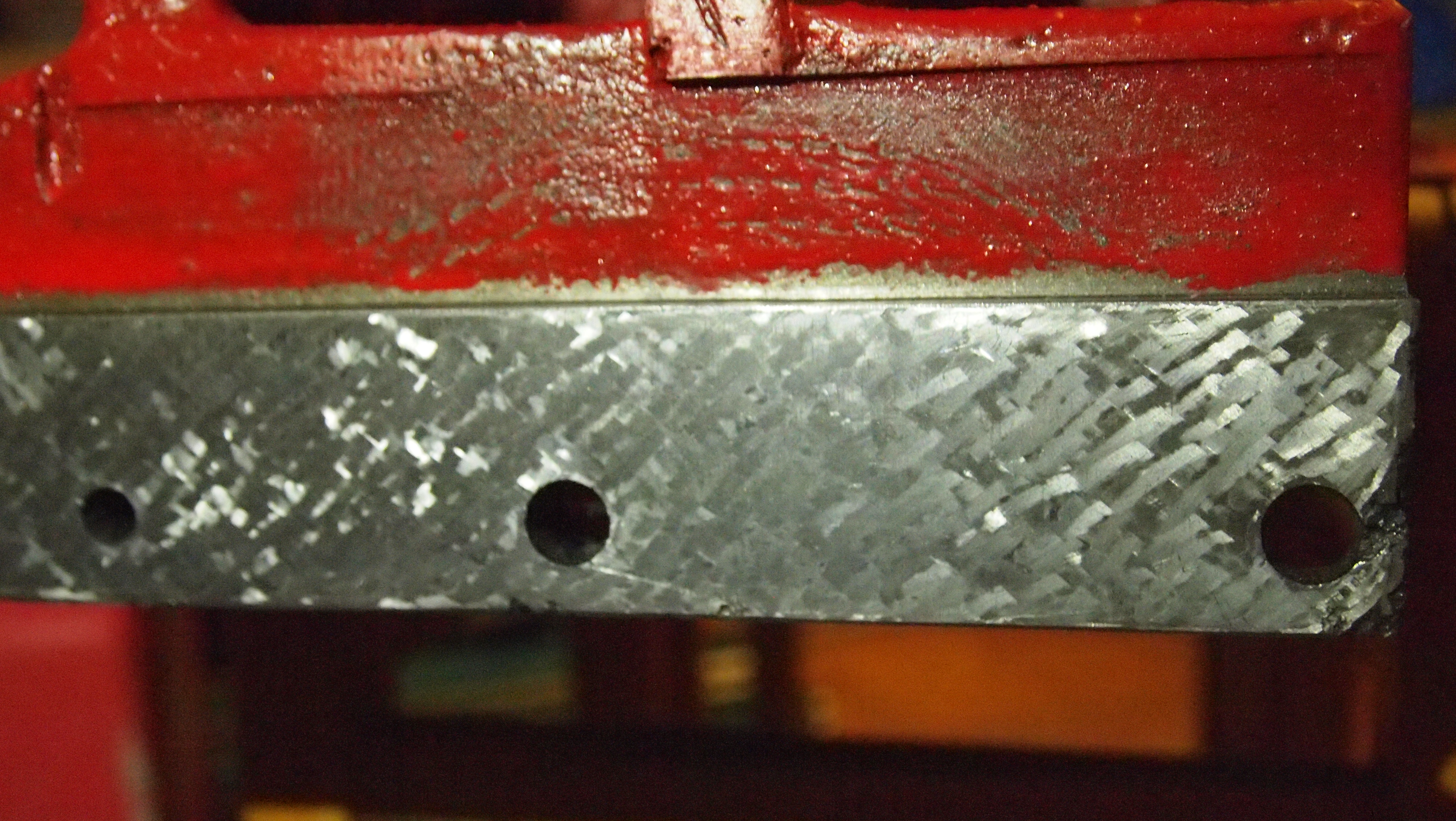

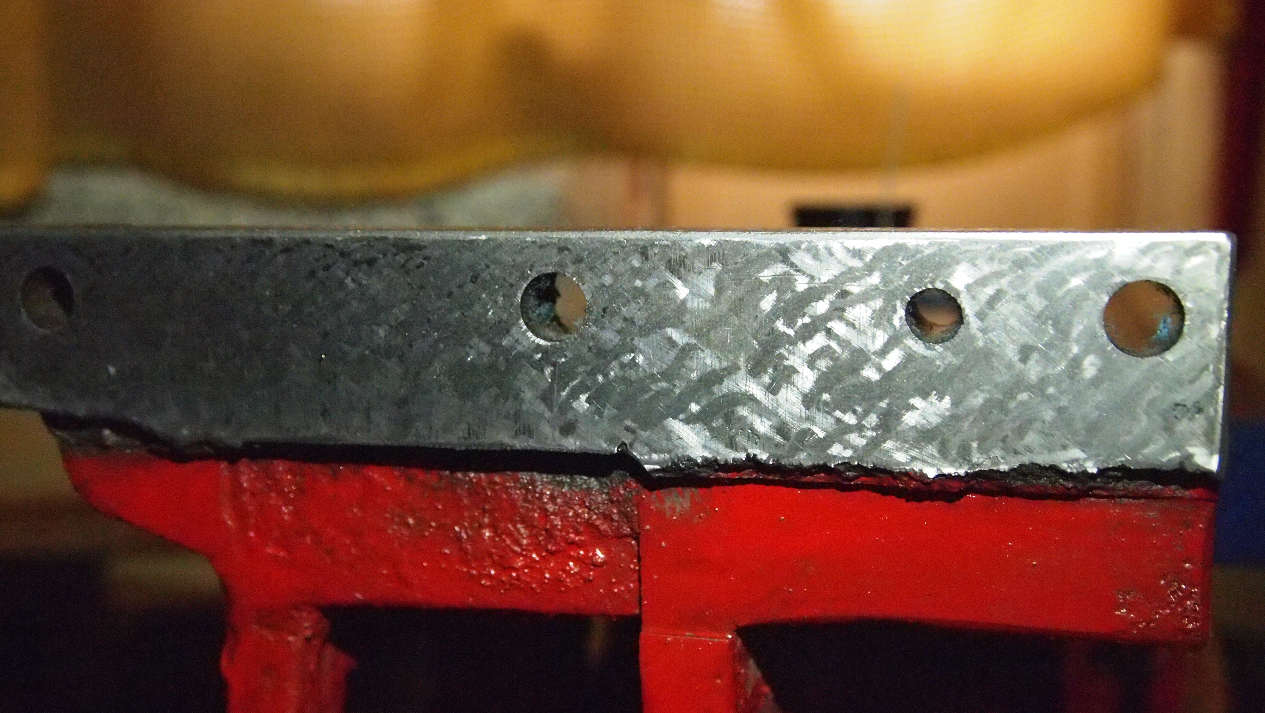

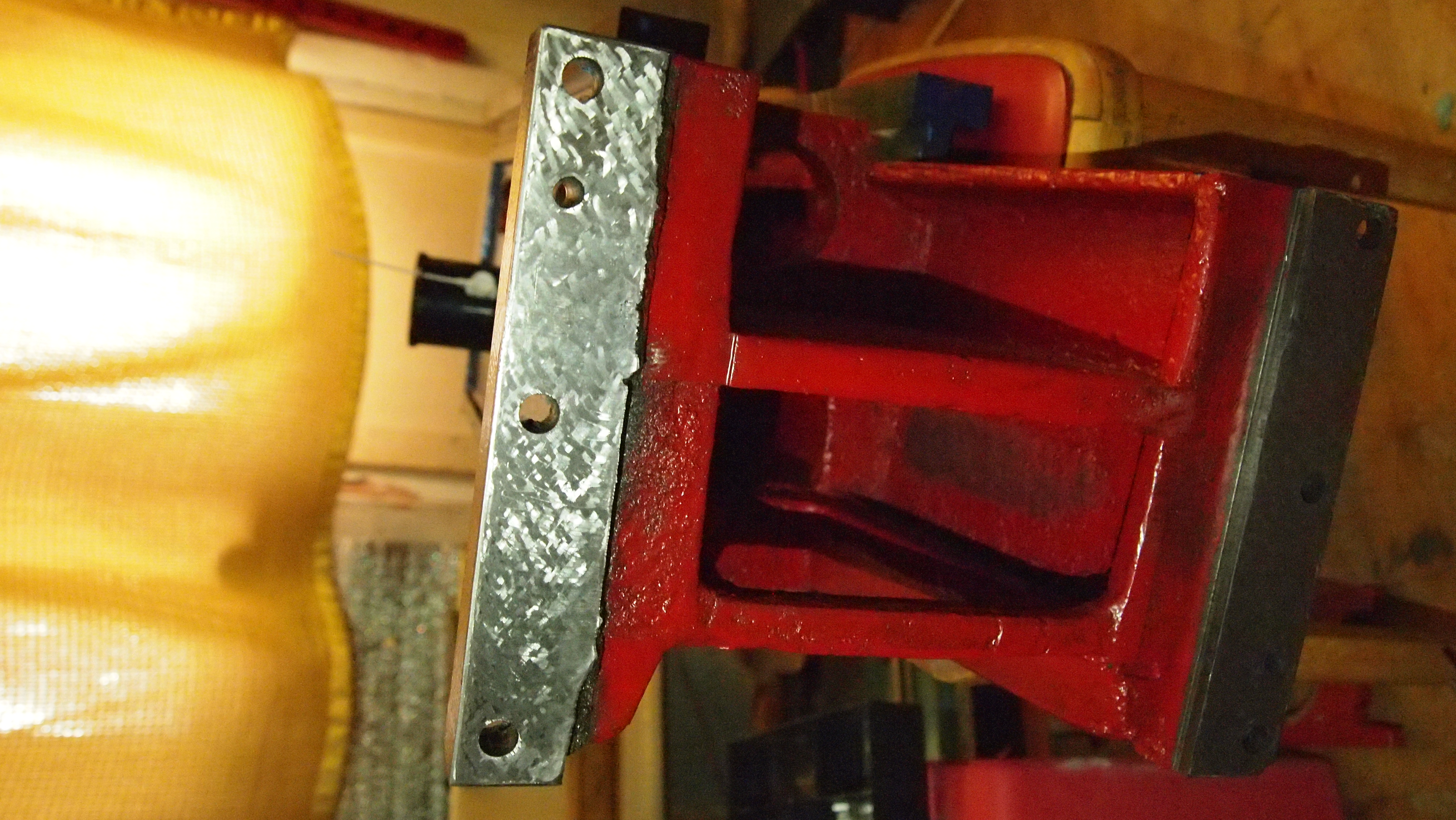

остальное под споилером ==> Пришабрил основание колонны к подошве станка до примерно 95% пятна контакта почти прозрачной берлинки...
P1012499.JPG (9611 просмотров) <a class='original' href='./download/file.php?id=74335&mode=view' target=_blank>Загрузить оригинал (3.97 МБ)</a>
P1012498.JPG (9611 просмотров) <a class='original' href='./download/file.php?id=74334&mode=view' target=_blank>Загрузить оригинал (4 МБ)</a>
P1012496.JPG (9611 просмотров) <a class='original' href='./download/file.php?id=74333&mode=view' target=_blank>Загрузить оригинал (3.93 МБ)</a>
Пока все.
Умом и кувалдой
Re: Мс-51 воспитание домашнего питомца, или оживить 400кг чу
wick3 писал(а):Очень плохо сверлится, сверло дормер на 8мм садилось каждых 10мм.
шлифмашинкой сделать прорезь, отступить 5мм, еще прорезь и тд... потом отверткой выломать ;)

В однокомнатной квартире это сделать очень проблематичненько :thinking: , тем паче болгарки у меня нету :cry:
Я мелкие части в мастерскую забрал, а подошва в машину не влазит, пришлось дома делать .

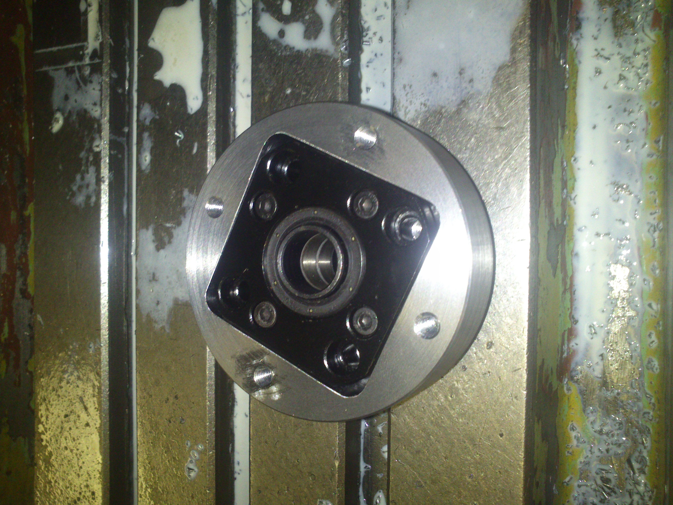

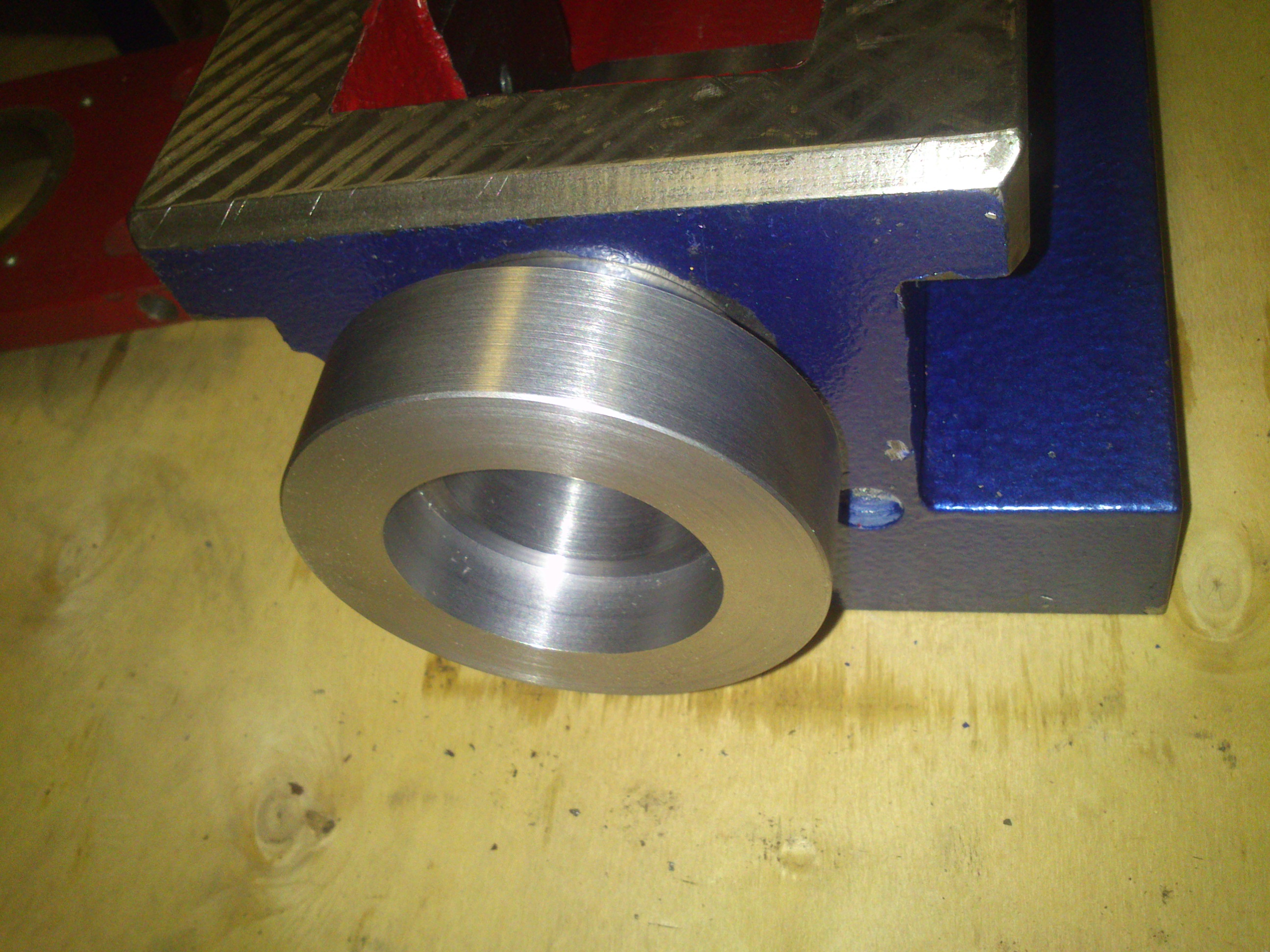

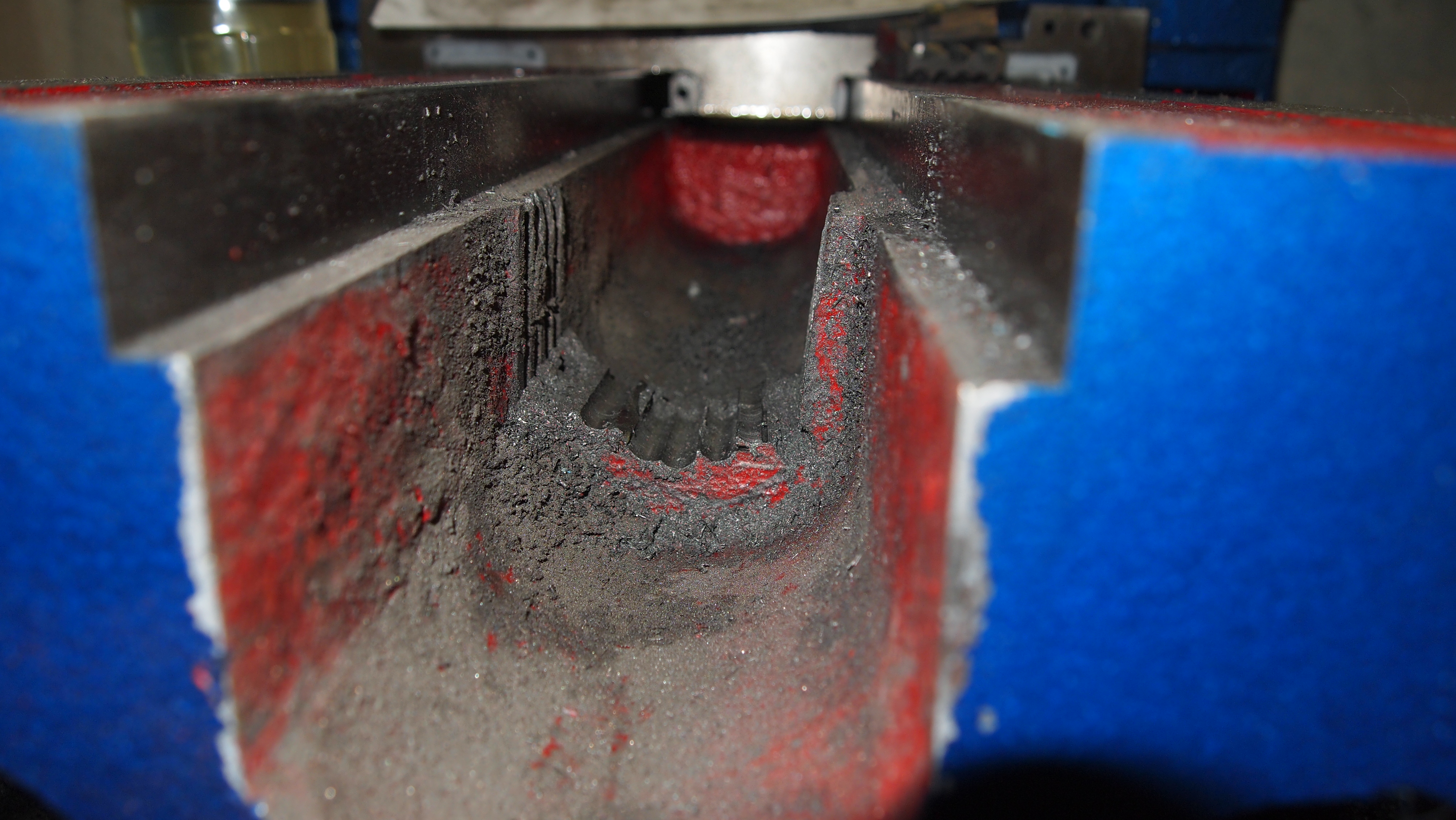

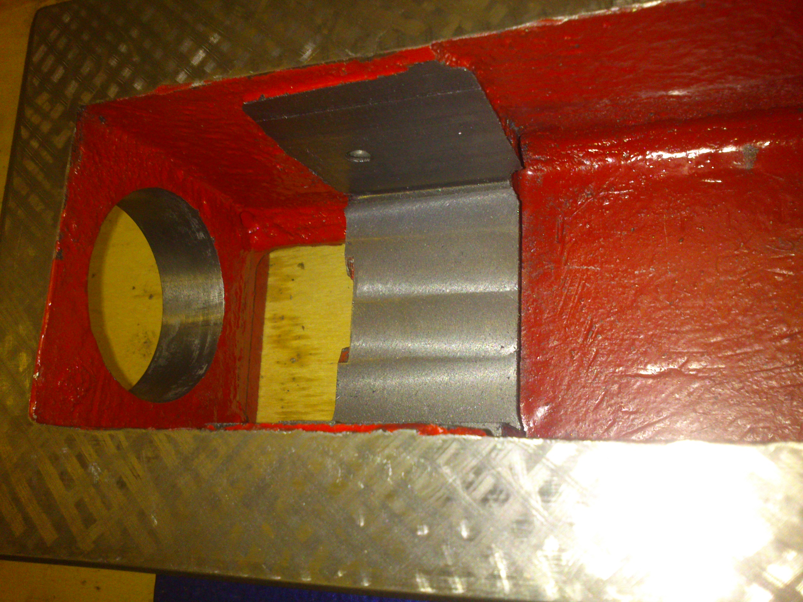

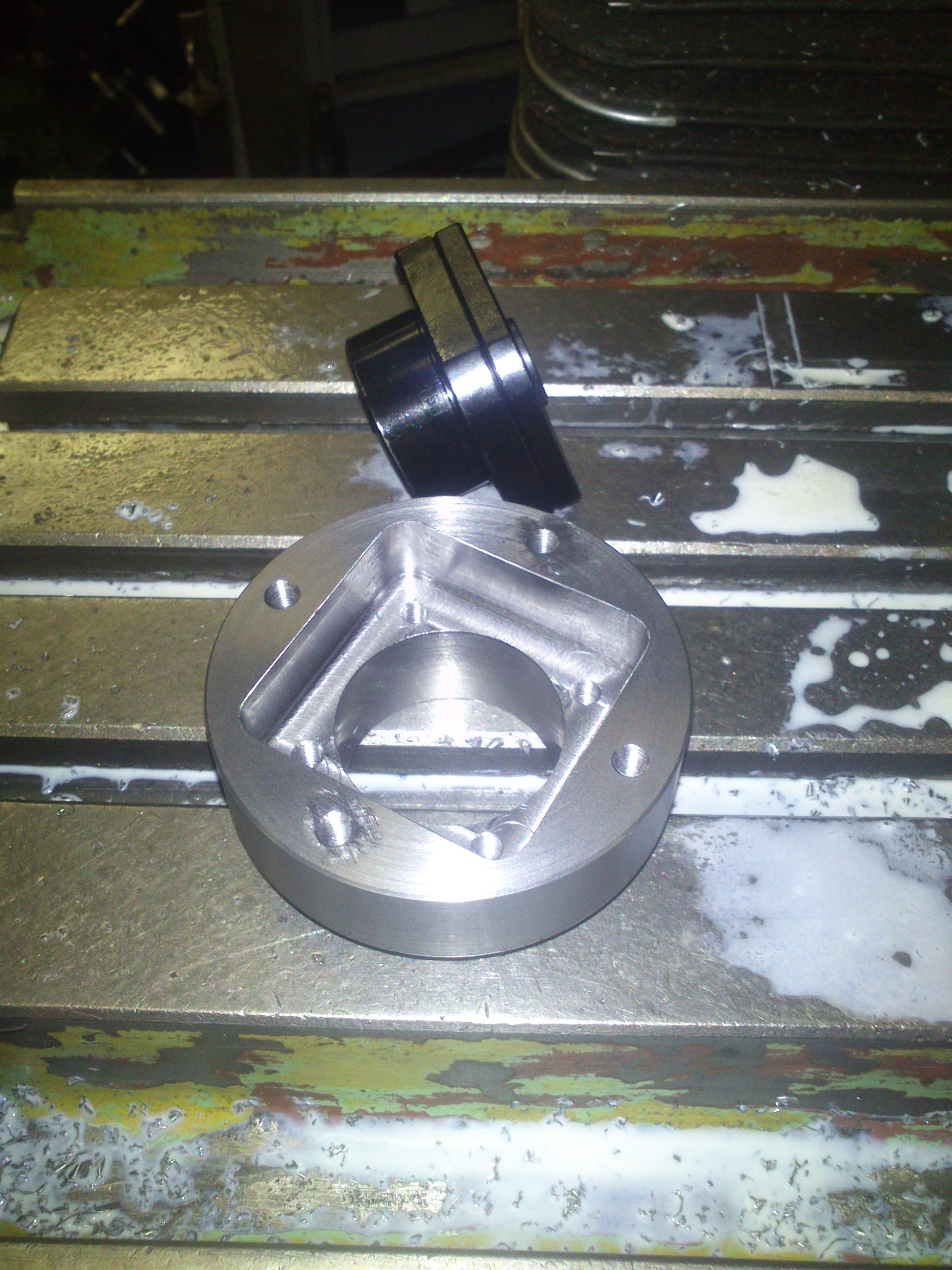

Вот фото результата к посту #230
IMG_20160307_225413.jpg (9547 просмотров) <a class='original' href='./download/file.php?id=74405&mode=view' target=_blank>Загрузить оригинал (1.27 МБ)</a>
IMG_20160307_225421.jpg (9547 просмотров) <a class='original' href='./download/file.php?id=74406&mode=view' target=_blank>Загрузить оригинал (1.21 МБ)</a>

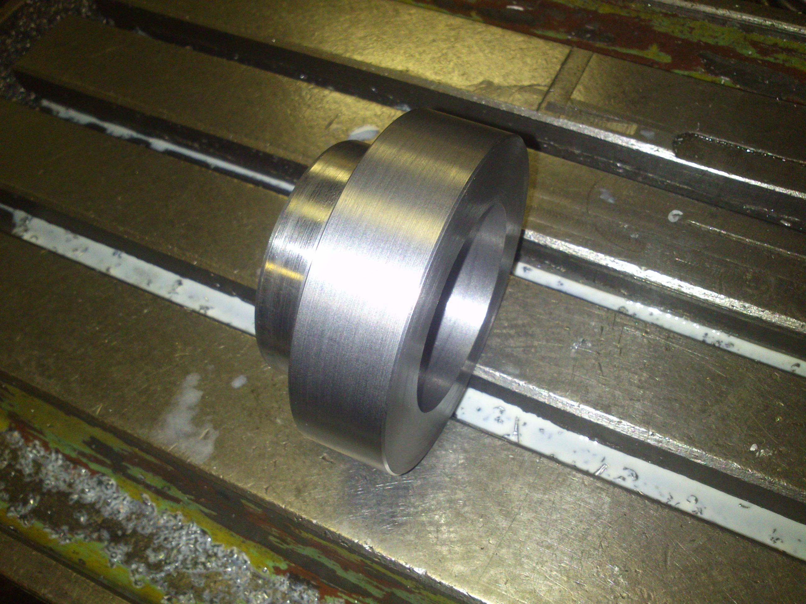

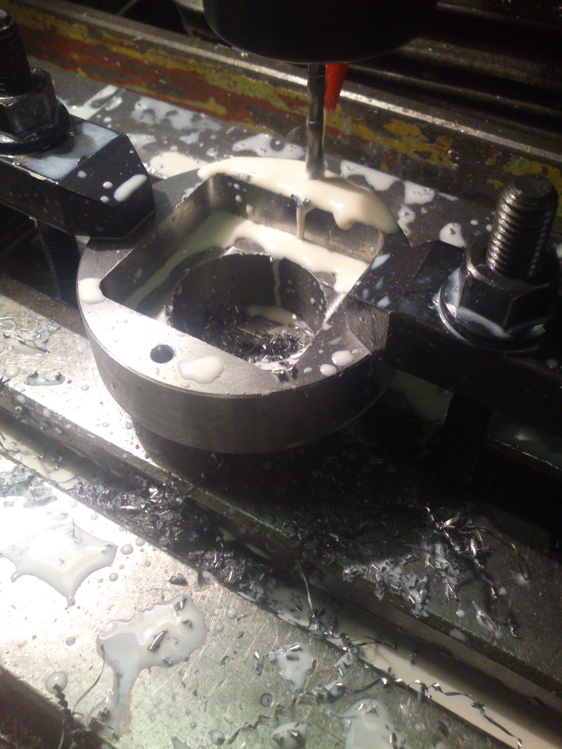

Выточил болванку из 40х под переднюю опору ШВП FK15. Легко-прессовая посадка, внутреннее отверстие +2 сотки для FK15 , осталось только выборку в форме квадрата сделать и крепежные отверстия насверлить. Но это уже завтра.
IMG_20160307_225456.jpg (9547 просмотров) <a class='original' href='./download/file.php?id=74407&mode=view' target=_blank>Загрузить оригинал (1.27 МБ)</a>
IMG_20160307_225500.jpg (9547 просмотров) <a class='original' href='./download/file.php?id=74408&mode=view' target=_blank>Загрузить оригинал (1.28 МБ)</a>
IMG_20160307_225534.jpg (9547 просмотров) <a class='original' href='./download/file.php?id=74409&mode=view' target=_blank>Загрузить оригинал (1.13 МБ)</a>

wick3 писал(а):Вырезаю еще один кусок чугунуния мешающего гайке ШВП
Но там хе сталь А40 вроде бы... был бы чугуний весил бы больше
Ждем дальнейших результатов по станочку

jo_key писал(а):был бы чугуний весил бы больше
ошибочка. плотность чугуна 7,3 а стали 7,8

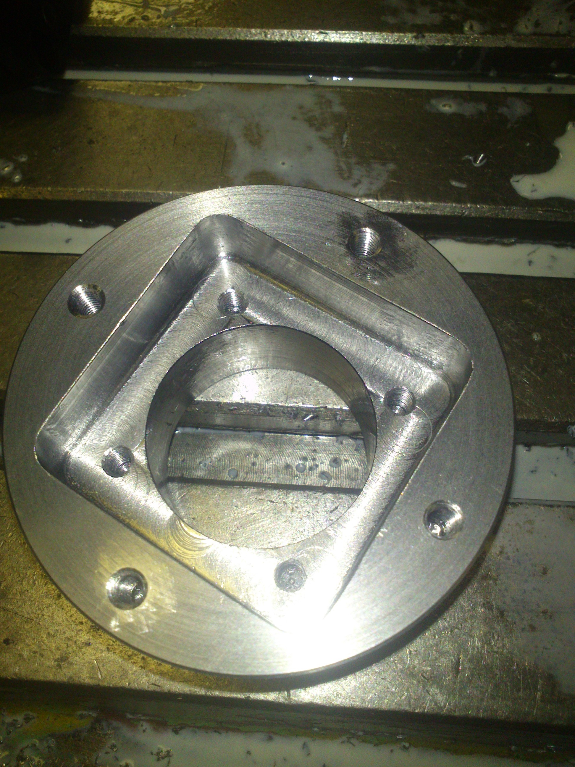

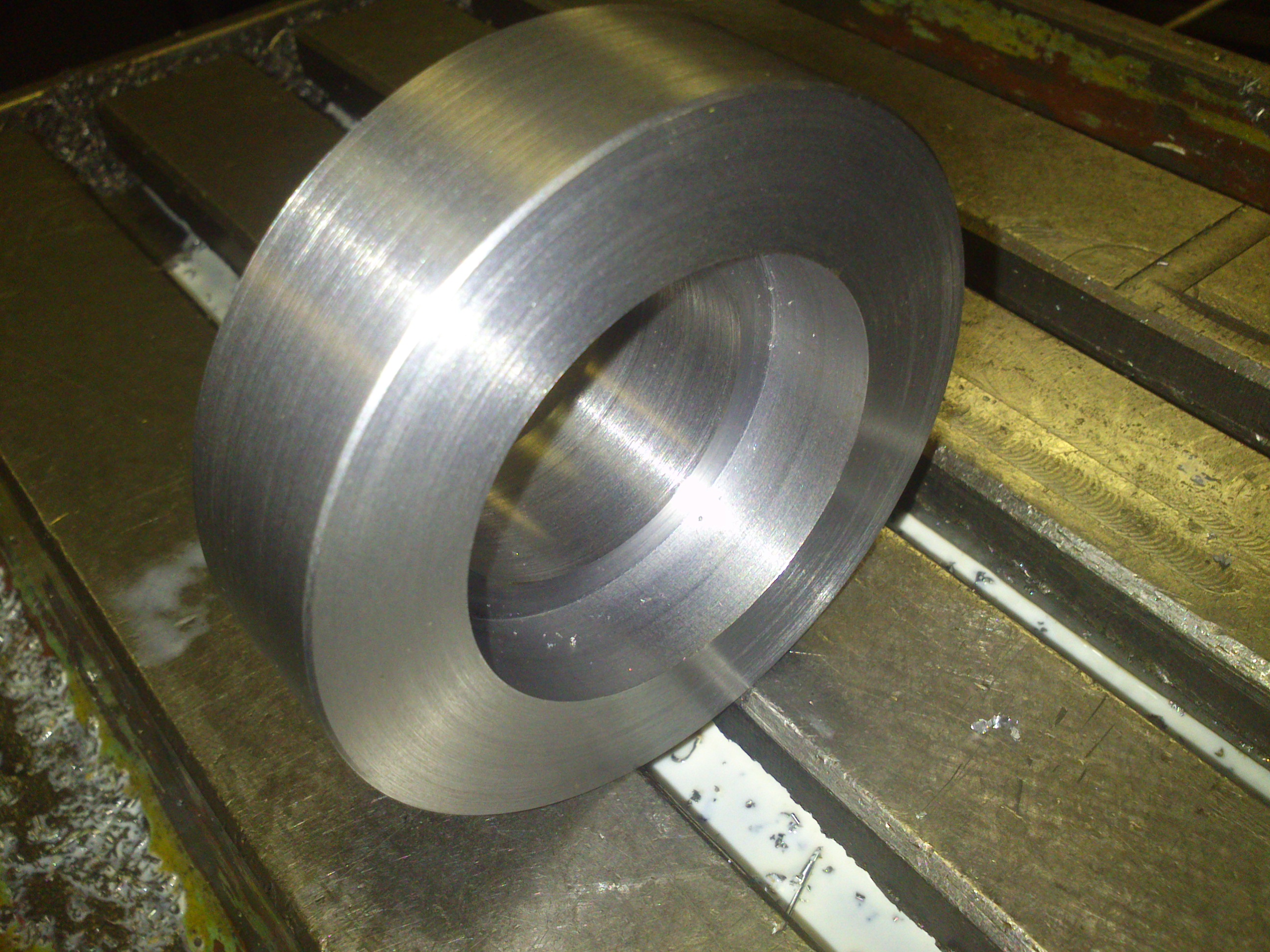

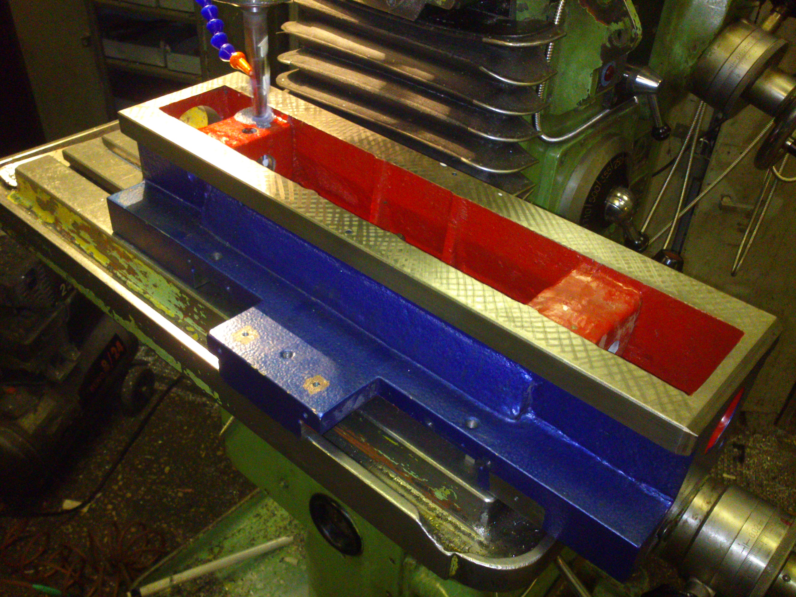

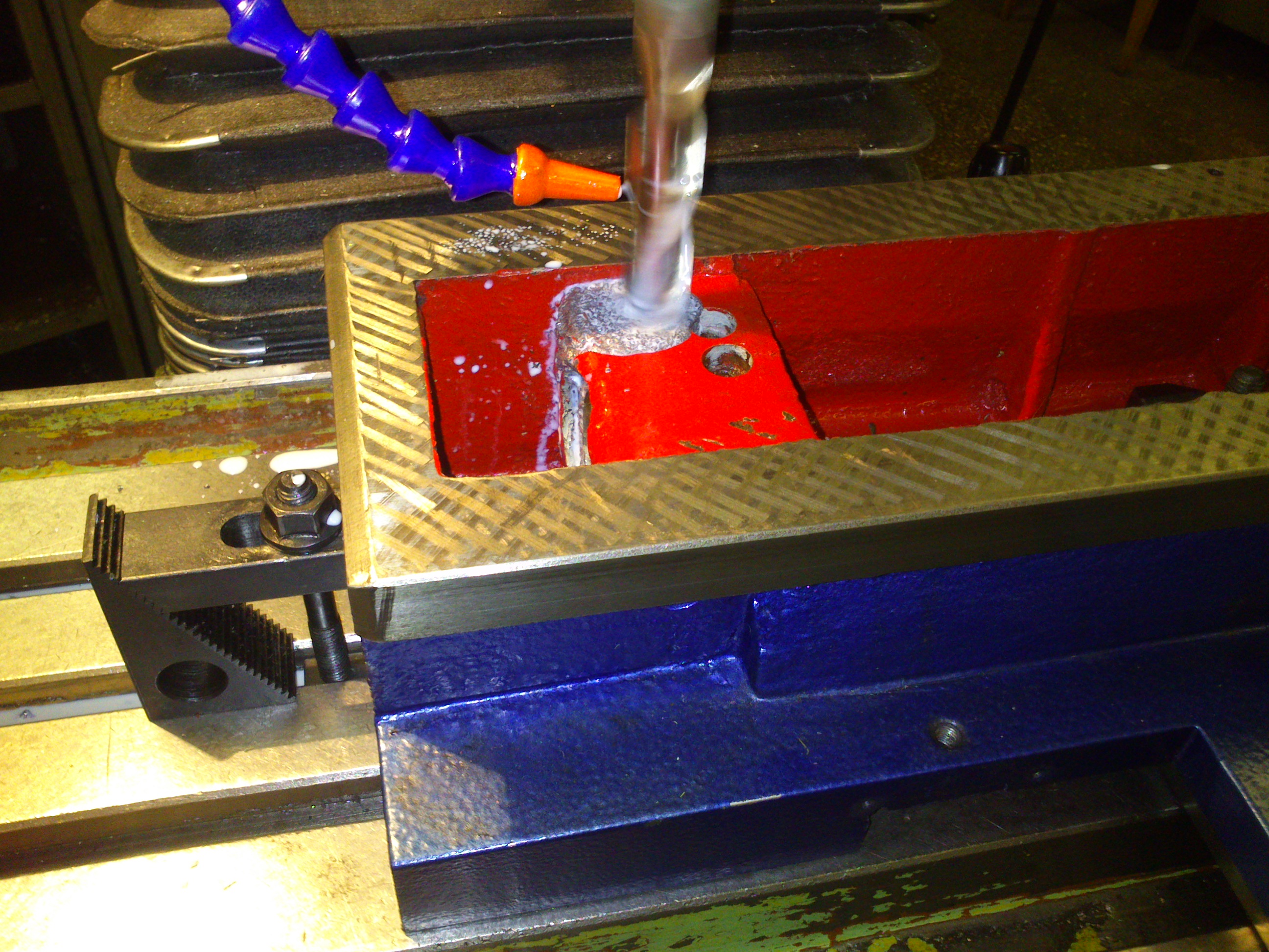

Получилось как-то так.
1.jpg (9437 просмотров) <a class='original' href='./download/file.php?id=74623&mode=view' target=_blank>Загрузить оригинал (1010 КБ)</a>
3.jpg (9437 просмотров) <a class='original' href='./download/file.php?id=74624&mode=view' target=_blank>Загрузить оригинал (1.16 МБ)</a>
4.jpg (9437 просмотров) <a class='original' href='./download/file.php?id=74625&mode=view' target=_blank>Загрузить оригинал (1.09 МБ)</a>
5.jpg (9437 просмотров) <a class='original' href='./download/file.php?id=74626&mode=view' target=_blank>Загрузить оригинал (1.28 МБ)</a>

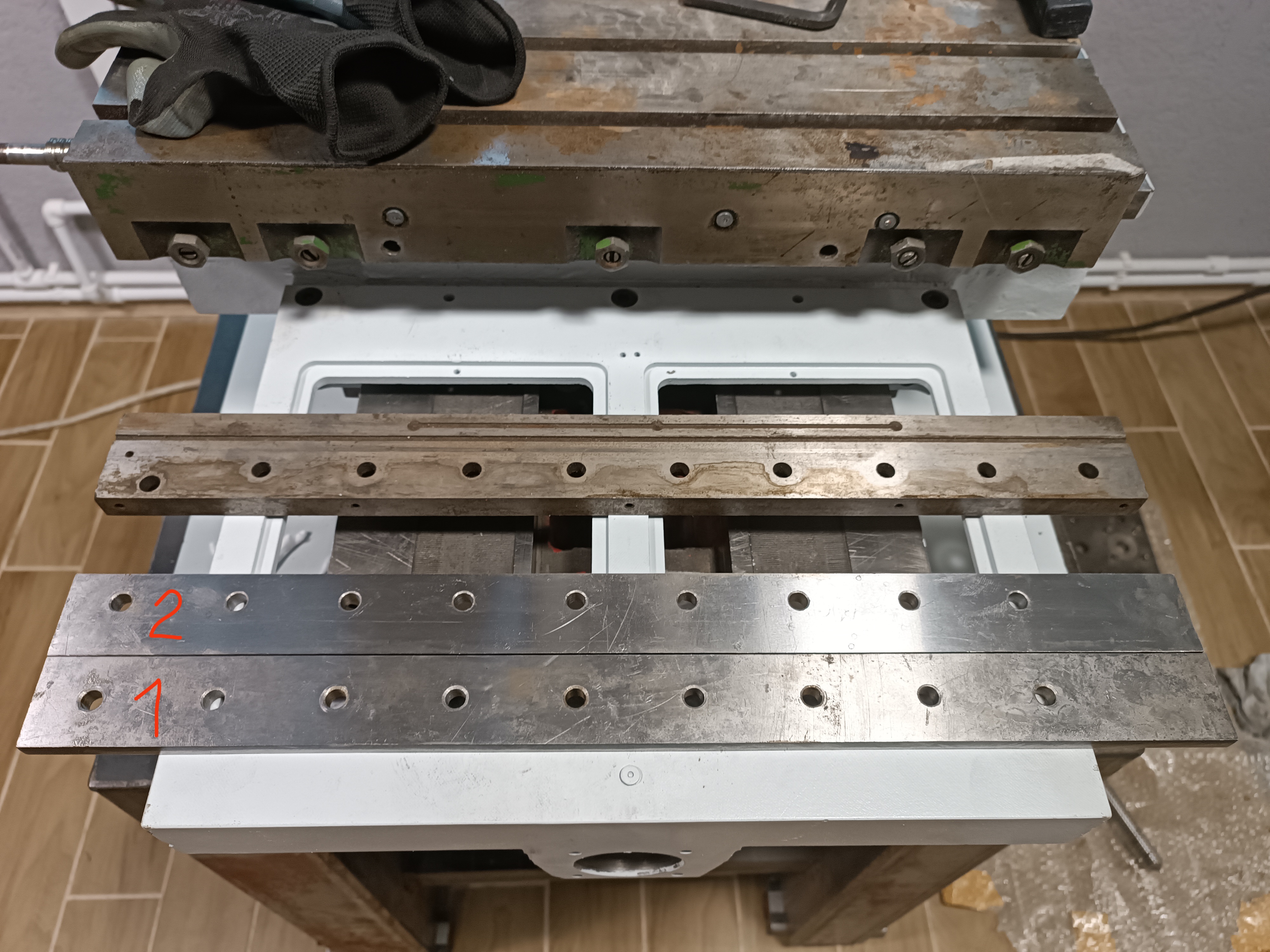

Подскажите пожалуйста, как установить детали 1 и 2?
IMG_20230609_185349.jpg (4875 просмотров) <a class='original' href='./download/file.php?id=208054&mode=view' target=_blank>Загрузить оригинал (3.17 МБ)</a>
