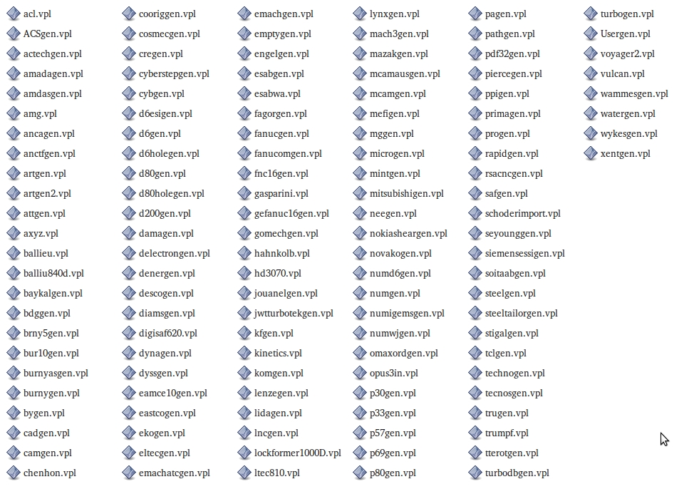

пп duct :
Выделение(009).jpg (2430 просмотров) <a class='original' href='./download/file.php?id=12389&mode=view' target=_blank>Загрузить оригинал (421.72 КБ)</a>

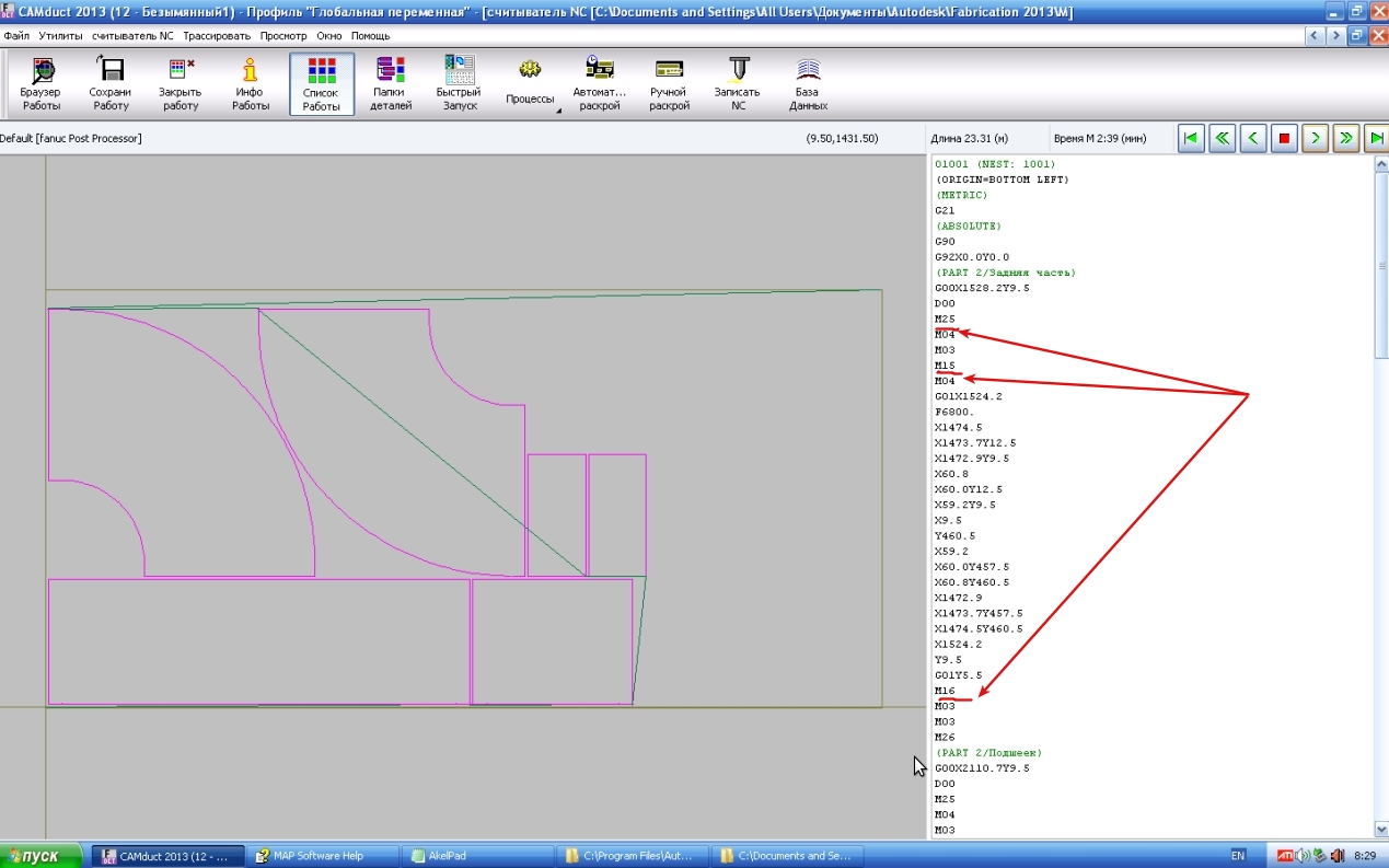

пробовал под мач и фанук - все равно "свои" коды вставляет:
Выделение(010).jpg (2430 просмотров) <a class='original' href='./download/file.php?id=12390&mode=view' target=_blank>Загрузить оригинал (276.35 КБ)</a>

они лежат примерно тут: C/Program Files/Autodesk/Fabrication 2013/CAMduct/VPLs но если нет - то вот

Мда... у меня эти файлы открываются в archive manager и там внутри несколько файлов, и вот в них уже ерунда всякая написана :)
где-то встретилось Visual C++ runtime library :twisted:
В принципе можно добавить в LinuxCNC filter, который при открытии будет все лишнее убирать... но лучше пост процессор поменять.
Там в самом camduct нет редактора пост процессоров?

даже если выставили абсолютные координаты (прямые пострились правильно)
G03 строится не правильно и нужно вручную вводить G90.1
Поэтому хочется понять как LinuxCNC может подхватить кривоватые программы?

1240 писал(а):G03 строится не правильно и нужно вручную вводить G90.1
Вот это все обычно в пост-процессоре и подхватывается. Либо меняется вывод G03, либо добавляется G90.1 в начало кода.
ЗЫ 90.1 можно по умолчанию включить через ini в раздел [RS274NGC]
Добавляешь RS274NGC_STARTUP_CODE = G90.1
RS274NGC_STARTUP_CODE = G01 G17 G20 G40 G49 G64 P0.001 G80 G90 G92 G94 G97 G98 - A string of NC codes that the interpreter is initialized with. This is not a substitute for specifying modal g-codes at the top of each ngc file, because the modal codes of machines differ, and may be changed by g-code interpreted earlier in the session.
