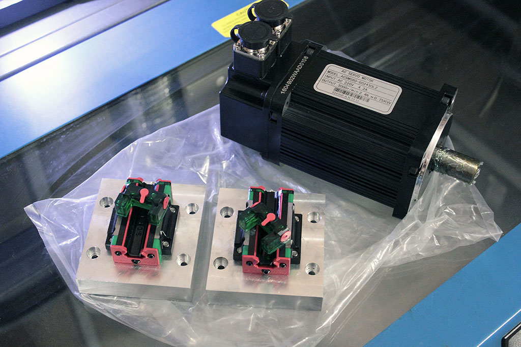

Получил груз, по своему заказу. Работой компании остался доволен :good:, надеюсь на дальнейшее сотрудничество.
Некоторые вещи все же проще и быстрее купить здесь чем в Китае.
IMG_4921.jpg (3767 просмотров) <a class='original' href='./download/file.php?id=88092&mode=view' target=_blank>Загрузить оригинал (173.58 КБ)</a>
Каретки с картриджами смазки уже установил взамен HSAC, пока полет нормальный. Серва нужна для экспирементов
по следующему проекту, вот проводочки купить забыл :lol:. Докуплю со следующим заказом.

Объясните мне, неграмотному, зачем эти картриджи смазки нужны и что в них заправлять?

Смазку. Просто реже

В смысле? Если взять фирмовую консистентную смазку, то заправлять нужно 1 раз в 2-3 месяца, куда уж реже?

На станке куда я их поставил работает женский пол. Рассчитывать на то что за смазкой будет кто то следить шансов 50/50 (российские реалии).
Поэтому чем "рэже тем лучше" :lol:. А вообще это к теме компании Darxton не относится.
