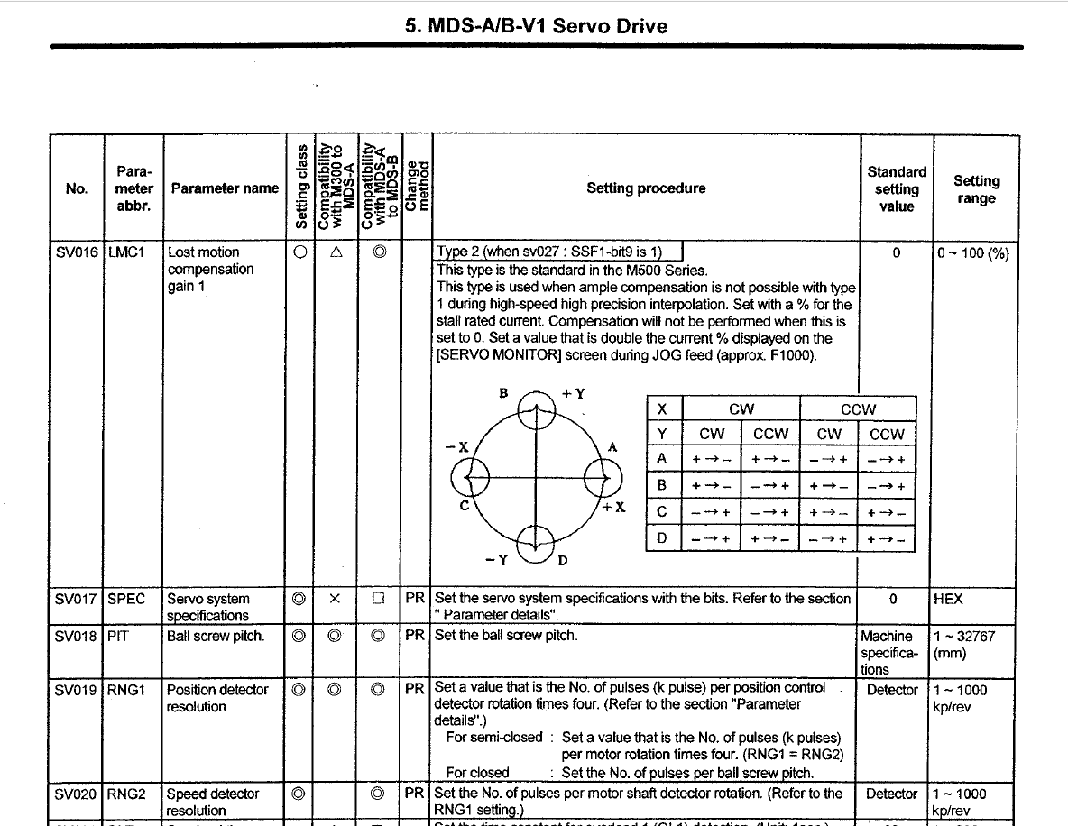

Lexxa писал(а):И самым вкусным движением является движение по кругу, поскольку две оси во-первых должны быть согласованы, а во вторых на реверсе направления имеют крайне неприятную штуку - стоять и не двигаться.
а если не морочить этим ЧПУ а попробовать скомпенсировать прямо в сервоусилителе? вот из мануала 1993 года

merkwurdigliebe писал(а):а попробовать скомпенсировать прямо в сервоусилителе
А разница?))
А разница?))
вот и я говорю - никакой :) это ж Hanter все хочет линейки в ЧПУ притащить - без этого, грит, не ЧПУ а так, баловство одно ;)

merkwurdigliebe писал(а):линейки в ЧПУ притащить
Это безусловно полезно, однако и полузакрытый контур позиционирования будет работать, ибо работает же как-то на доброй половине станков с чпу.
Но линейки безусловно полезно.
