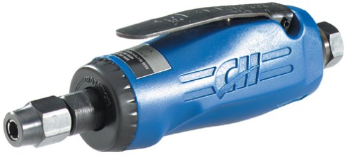

Re: Кишки станков
Берем таку штуку, подаем в нее СОЖ :)
01.JPG (4459 просмотров) <a class='original' href='./download/file.php?id=58225&mode=view' target=_blank>Загрузить оригинал (20.04 КБ)</a>

aftaev писал(а):Берем таку штуку, подаем в нее СОЖ :)
...затем начинаем собирать останки такой штуки на площади 100 кв.м. , периодически вытаскивая мелкие осколки из собственного тела :hehehe:
Re: Кишки станков
У меня есть советская така штука в таком нормальном СССР корпусе :) От компрессора китайского ее не могли нормально разогнать, нужно СОЖ подать :)
Re: Кишки станков
КПД никакой будет, и обороты... Во-первых в ней редуктор на понижение, во-вторы динамика газов и жидкостей мягко говоря разная :)

aftaev писал(а):У меня есть советская така штука в таком нормальном СССР корпусе :) От компрессора китайского ее не могли нормально разогнать, нужно СОЖ подать :)
Подавай! :hehehe: И видево в студию :D
