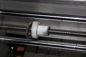

0.5 люфт – уже должно быть видно и «слышно» если руками покачать.
Может быть где-то что-то ослабло/развинтилось. Свой когда перебирал - всё винты сажал на фиксатор резьбы.
У меня вот уже одна муфта по X – дала дуба. : ) видимо была несоосность + долго трудился на «чистовой» 7-9 часов. Сначала появился шаркающий звук, потом стала теряться позиция – думал мотор перегрел.
Кстати, при настройке – мне пришлось в Steps per забить 401 (вместо китайских 400), так заданные размеры и перемещения - стали совпадать.
Может штангель(особенно цифровой) закрепить в станине и погонять туда сюда - посмотреть …
только я не понял в чём проблема – размеры не совпадают с заданными или сбивается при возвращении в начальную точку ?

Вроде не ослабло ничего.
Насчет настройки - возможно (и надеюсь, InshAllah так и будет) причина та же что и у тебя - тогда обойдется малой кровью, просто подправить шаг винта.
В начальную точку возвращается четко (проверял когда-то индикатором, хоть и без нагрузки), две детали, вырезанные по одной и той же программе одинаковы с вполне устраивающей меня точностью, а вот размеры не совпадают сильно. По всему рабочему полю (практически, по Y как по самой длинной оси) - реальные размеры получаются меньше программных на 0.5 ... 0.6 мм, причем это расхождение стабильно. Понятно, что в таком виде сверлить платы решительно невозможно - отверстия не совместятся с фотошаблоном. Если удастся добиться точности 0.1 по всему полю - очень хорошо, но в принципе достаточно будет и 0.2 - конечно, отверстия слегка сместятся относительно фотошаблона, но уже не фатально.
Попробую поиграть с шагом винта - похоже, действительно собака (точнее, китайцы) здесь порылась.

kod007 спасибо за совет, были мысли скомпенсировать погрешность шагом винта, но не верил, что винт трапецию китайцы могут сделать кривым (в смысле, с неправильным шагом). Оказывается, могут
Подсчитал, чтобы убрать погрешность, нужно как и у тебя задавать 401 шаг/мм (фактически по результатам измерений, 400.8, но десятые доли несущественны). Что и сделал, прописав шаг всех винтов 3.99 мм/об. И стало точно
ну, во всяком случае я думаю, теперь точность соответствует данным, указанным в лоте, ну и для моих задач вполне подходит.
Не знаю конечно, есть ли погрешность по Z, да и в силу малой высоты она незаметна, но подумал, что все три винта по длине отрезаны от одной заготовки (по X погрешность тоже была), поэтому поправил шаг всех трех.

Да такой же станок – только чуть больше + кусок металла (на оси x) который иногда дико входит в резонанс от вибраций шпинделя.
Обычная трапеция – фторопластовые гайки (белые) , я не досмотрел при заказе (торопился).
Нужно будет менять - я их сам и нарежу из капролона, или просто залью эпоксидку с бронзой.
Хотя и эти во время работы забиваются «какой» плотно - какой там люфт может быть?

Re: 3020T CNC из Китая
А гайка ШВП встанет вместо капролоновой? Я у своего ось Х разбирал, гайка имеет форму, похожую на гайку ШВП, но вот совпадут ли размеры? Обмерить что-то не подумал тогда.kod007 писал(а):Если вдруг возникнет потребность в швп – закажу у Ляо , там (в станке) все посадочные места уже отфрезерованы – только установить.
Думаю, китайцам легче нарезать гайку фторопластовую по форме гайки швп , чем разных кареток и т.п. - и потом в них путаться , (тем более такой же станок есть и на швп)
99% можно, хотя я пока отказался от этой затеи – меня всё устраивает.
