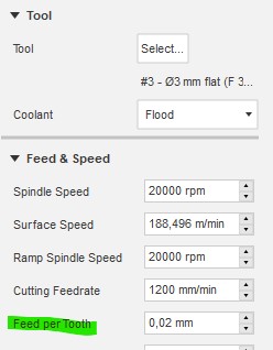

Считается по калькулятору(калькулятор для расчета режимов резания) , или в каме обычно автоматом считается исходя из подачи и оборотов и кол-ва зубов.
{FBF93835-BF85-4607-B381-7CF94A91581D}.png.jpg (1568 просмотров) <a class='original' href='./download/file.php?id=157350&mode=view' target=_blank>Загрузить оригинал (17.06 КБ)</a>
чтобы нагрузку снизить, нужно уменьшить объем материала снимаемого. соответственно высоту уменьшать. Но сильно снижать нельзя, тк описал уже - Будет лизать а не резать. Толщина стружки не может быть очень маленькой как по высоте, так и по толщине. То есть вам нужно сохранить такой-же подачу на зуб(чтобы фреза цеплялась и вгрызалась, а не тёрла), но уменьшить всё остальное (обороты и линейную подачу).
Также нагрев зависит от скорости резания(Surface Speed) меньше грется будет при меньшей скорости. (не считая теории всо, когда после некого предела всё тепло уходит в стружку, но этого не достичь на хобби станках)

hmnijp писал(а):Также нагрев зависит от скорости резания(Surface Speed)
Подскажите пожалуйста, а какая скорость для средненького хобийного станка, чтобы не напрягался приемлема. Какой порядок величины?
И как можно определить приемлемую величину подачи на зуб? В каких она приделах?
У меня нет таких данных по фрезе, только рекомендуемые обороты и подача.

Так вы же смотрели по табличке. По числам похоже на эту.
Вот из каталога Zcc-ct для AL-3E.
{6E9B0B87-46F0-4E8B-9A0E-B114F19456FE}.png.jpg (1488 просмотров) <a class='original' href='./download/file.php?id=157372&mode=view' target=_blank>Загрузить оригинал (79.42 КБ)</a>
В принципе данные справедливы для большинства китайского твердосплава по алюминию.
Скорость резания(скорость с которой грань лезвия срезает стружку) - зависит от самого материала твердосплава. Чем он лучше, тем производитель заявляет большие значения. Для китайцев без сож - не больше 250мм/мин. В этой таблице числа скорее для работой под сож. На сухую/с периодической смазкой - нужно режим(обороты и линейную подачу) уменьшить раза в полтора. Иначе перегреваются часто.
То есть подставляете в калькулятор табличные, смотрите сколько получается подача на зуб(примерно 3мм-2 сотки, 4 мм-4, 6мм-5 соток), далее уменьшаете раза в полтора подачу и обороты (подача на зуб остается такая-же, хотя и её, в вашем случае можно меньше в полтора раза сделать, тк станок не жесткий, но не более - иначе будет слишком тонкая стружка, и будет тереть). Ну и по высоте(Ap) естественно ставите меньше(например попробуйте 0.5мм для 4мм фрезы, а не как там написано 0,5D)- этим уменьшаете объем съема и соответсвенно нагрузки на станок.
