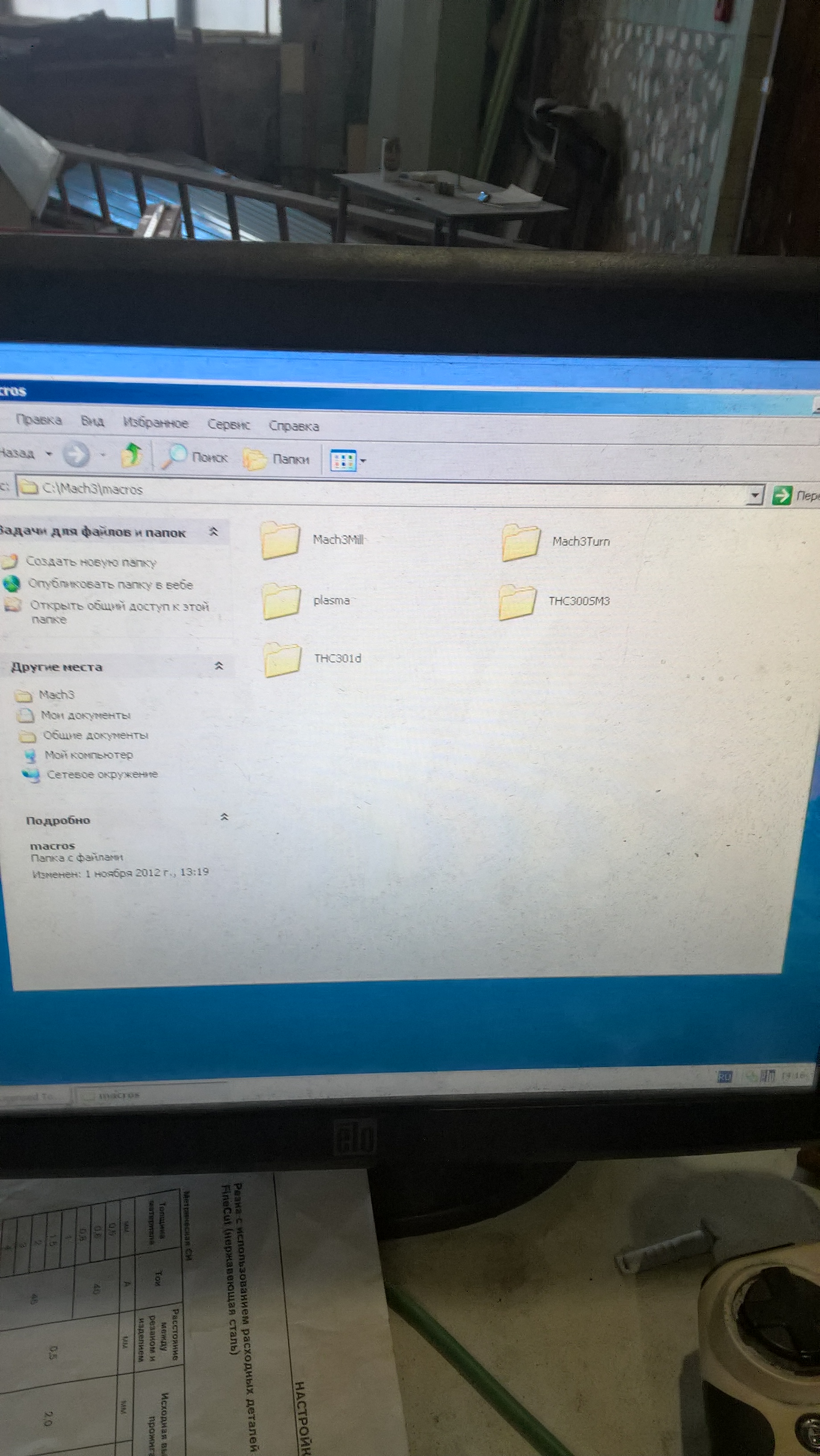

Плазморез у нас Hypertherm Powermax 105
THC 301
Если я правильно понял м03 и М21 нужно было достать из папки macros/THC 301 ?

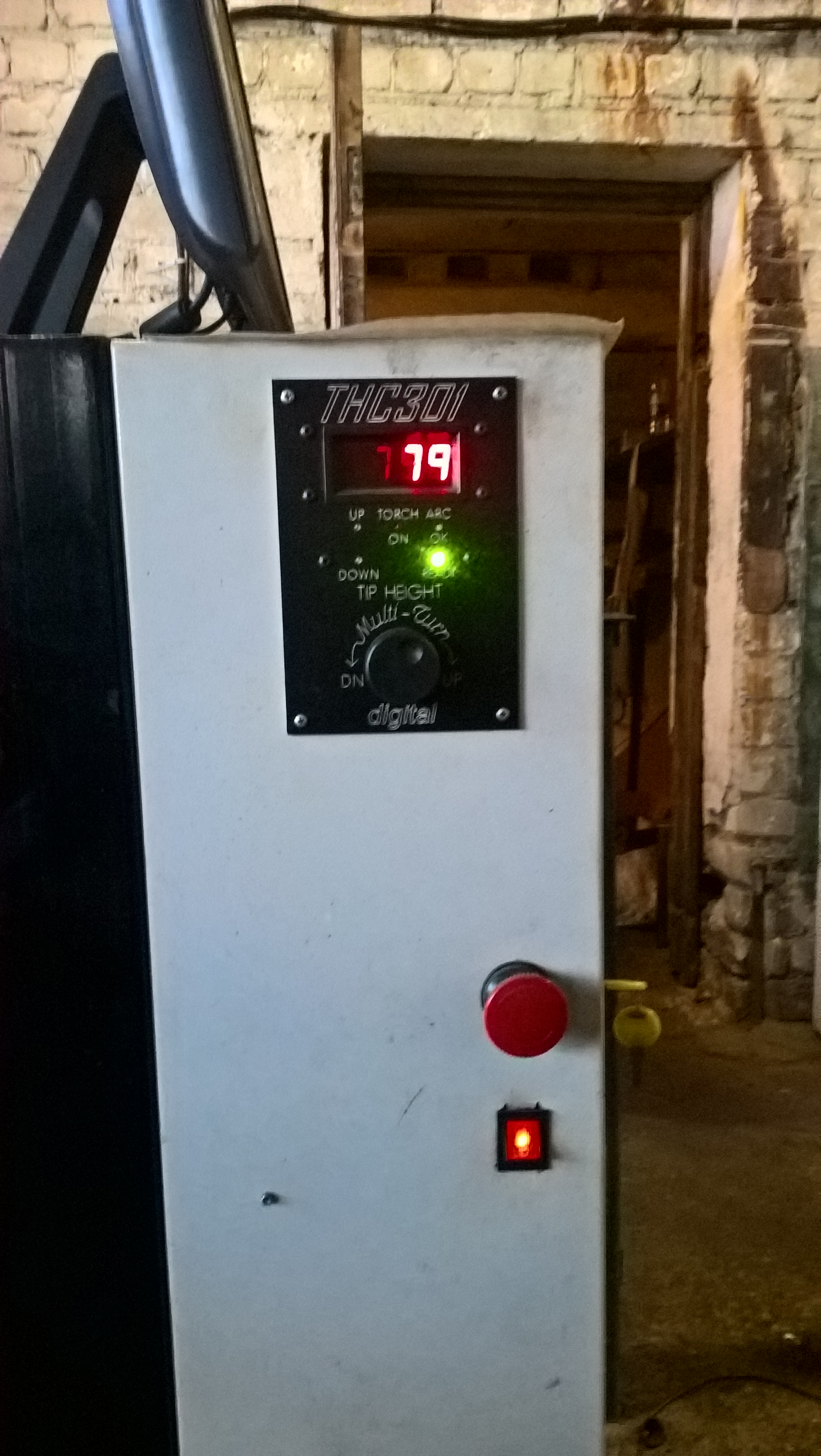

Точное название ТНС, лучше фото с названием. Без изучения этого мануала можно долго ковыряться.
Вайпер писал(а):чтобы плазморез поднимался перед ускоренным переездом от контура к контуру?
У вас ось Z управляется мачем или ТНС. У меня ТНС и высота переезда задаётся там же.
Вайпер писал(а):но перейдя на следующий контур загорается лампочка "защита системы"
Предположу, что срабатывает защита системы. Возможно резак во время реза касается металла. Посмотрите в сварочную маску есть ли зазор во время реза.
Пора добавлять фото\видео.
ТНС, оси Z, рабочего окна мач3, что там в шкафу с электроникой.

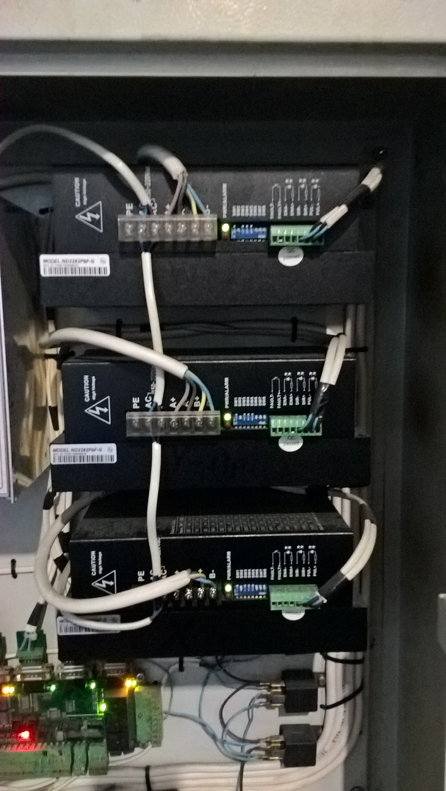

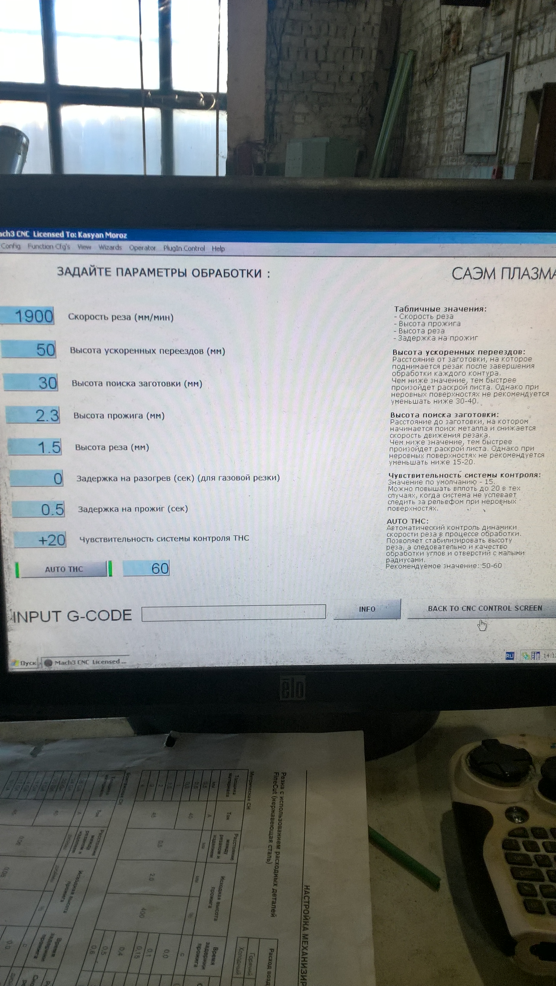

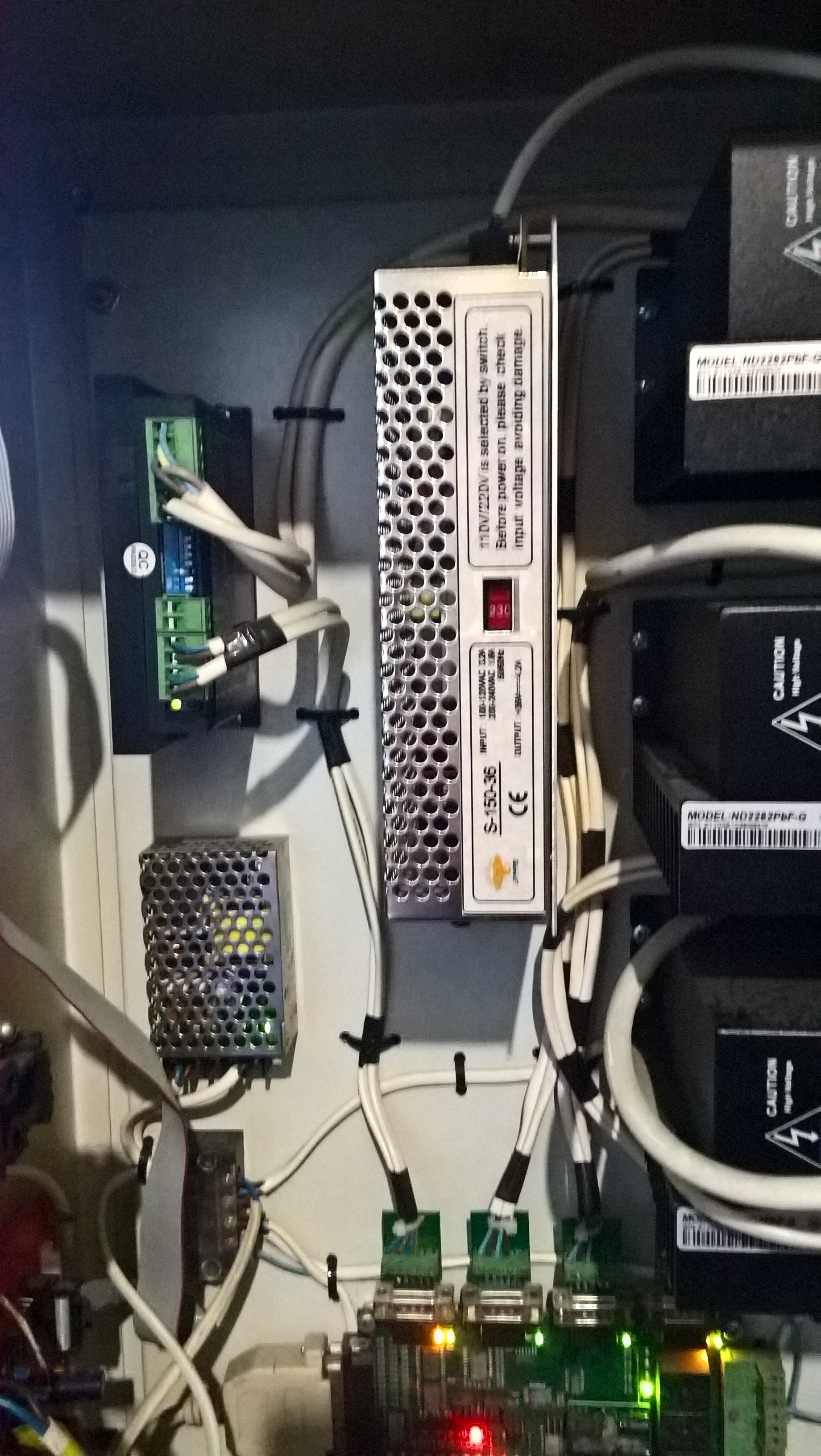

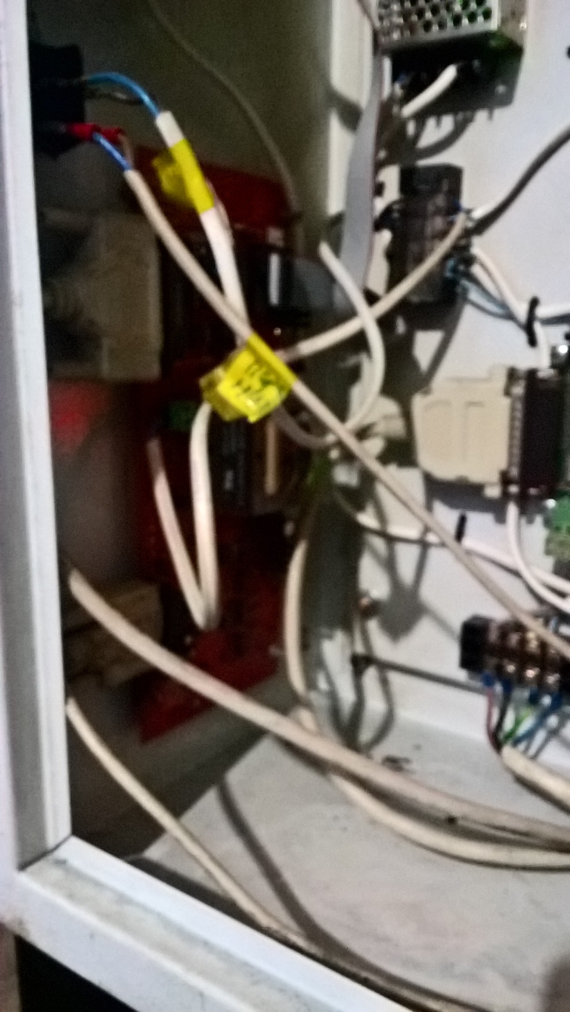

Вайпер
Сообщения: 16
Зарегистрирован: 09 сен 2016, 13:12
Re: Работа в SheetCam
Сообщение Вайпер »

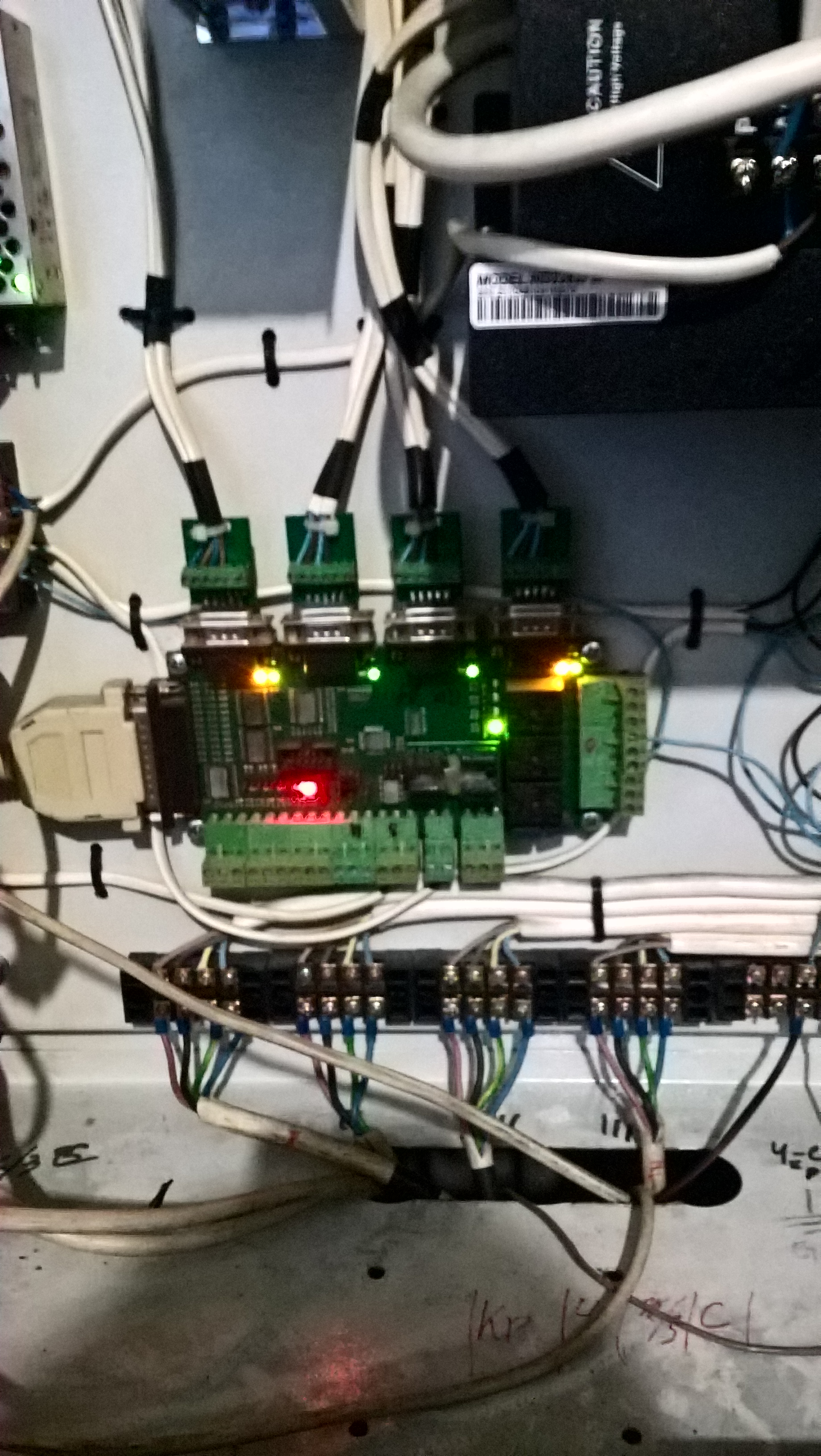

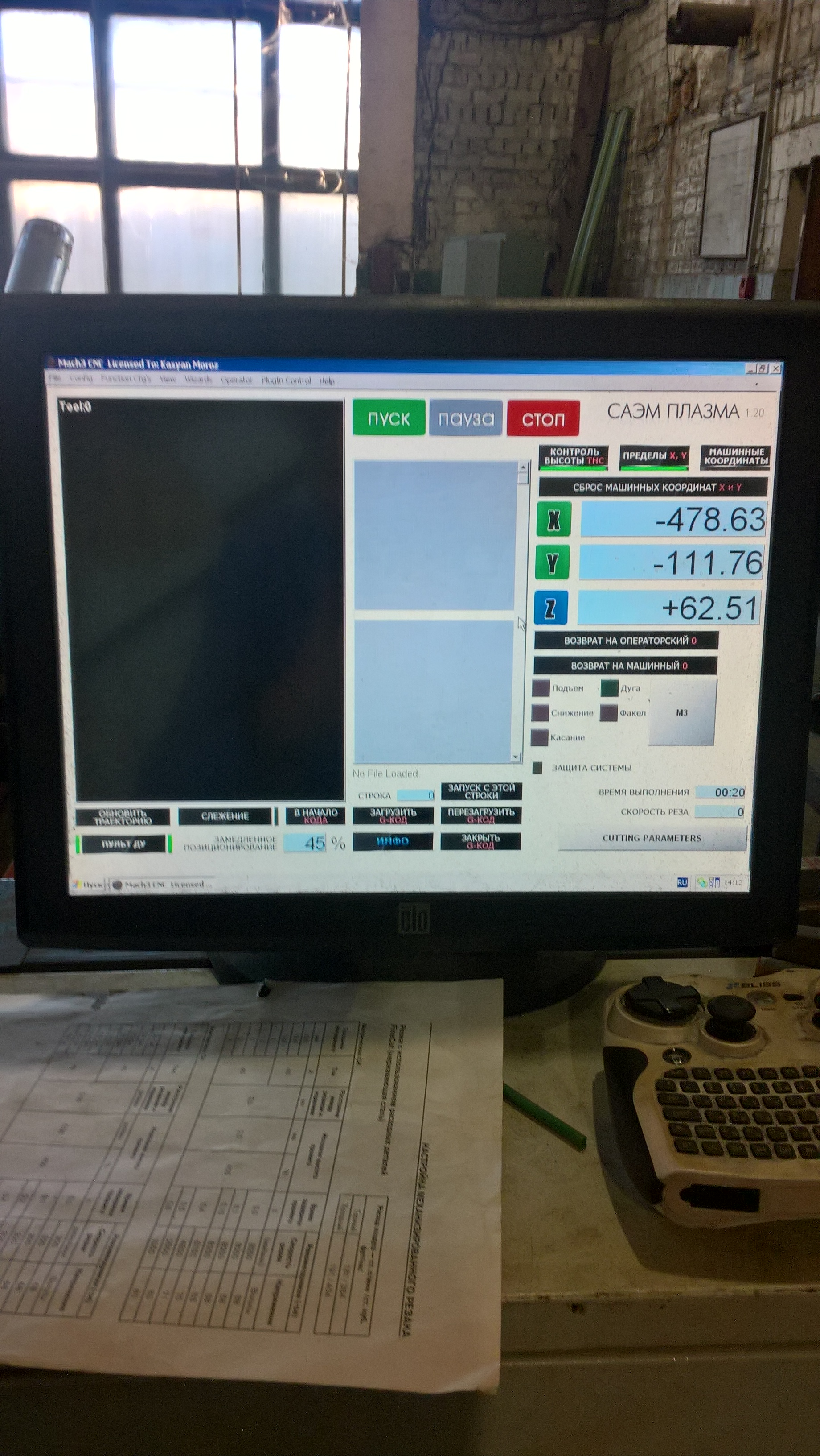

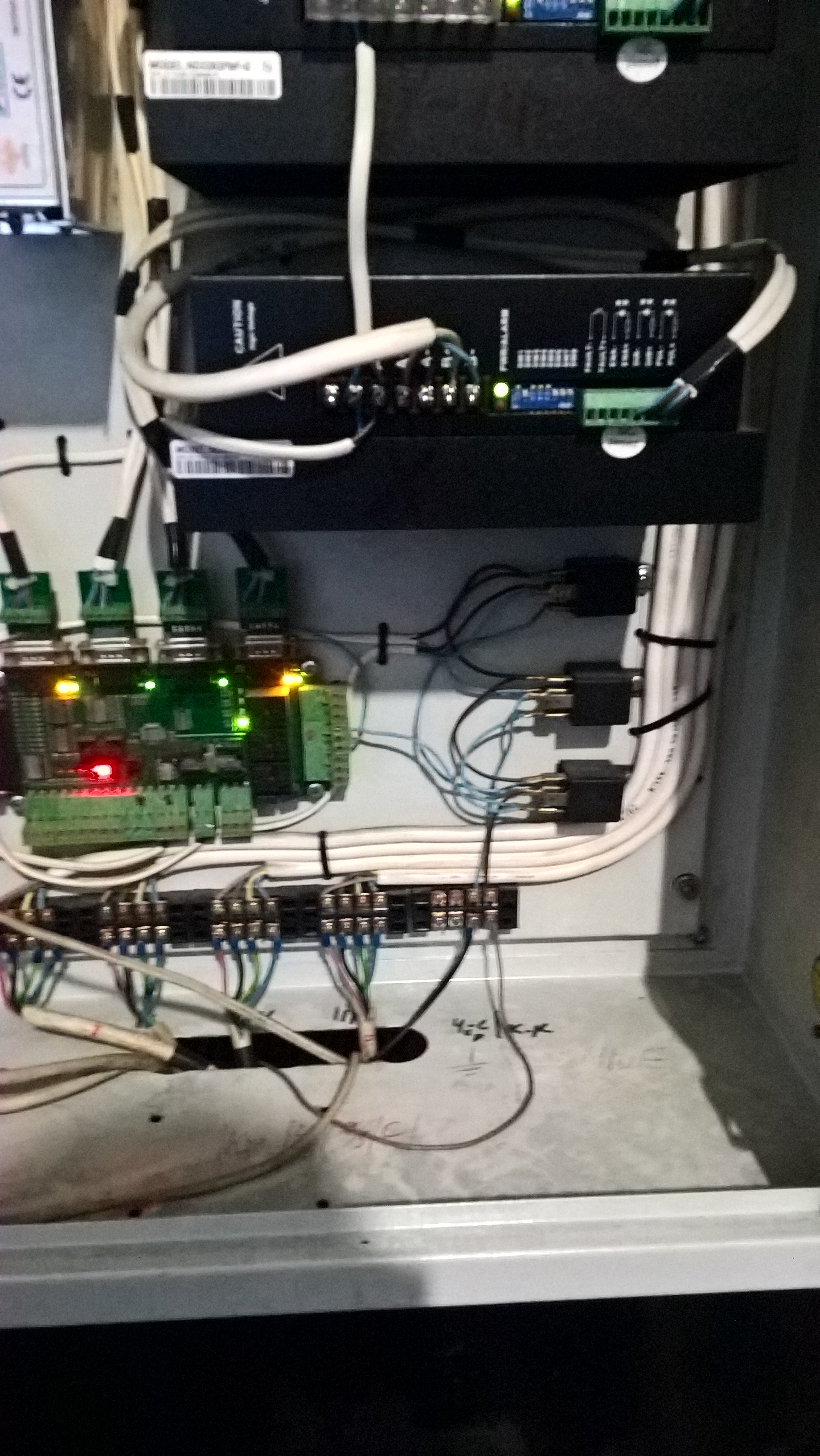

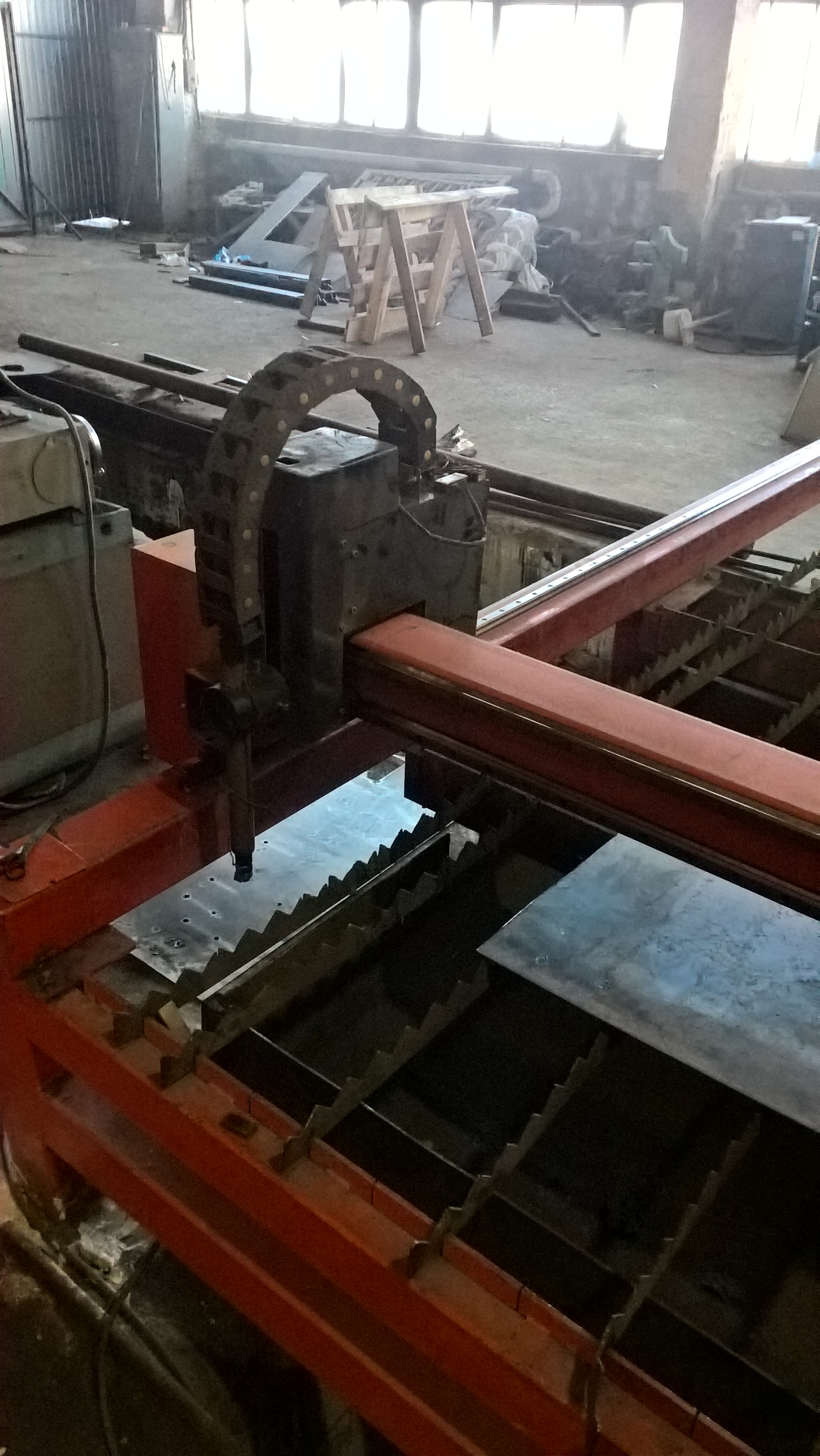

Выкладываю фото нашего чудоаппарата)))
WP_20160913_13_53_57_Pro.jpg (4168 просмотров) <a class='original' href='./download/file.php?id=90062&mode=view' target=_blank>Загрузить оригинал (1.86 МБ)</a>
WP_20160913_13_54_18_Pro.jpg (4168 просмотров) <a class='original' href='./download/file.php?id=90063&mode=view' target=_blank>Загрузить оригинал (1.76 МБ)</a>
WP_20160913_13_54_35_Pro.jpg (4168 просмотров) <a class='original' href='./download/file.php?id=90064&mode=view' target=_blank>Загрузить оригинал (1.77 МБ)</a>
WP_20160913_13_57_55_Pro.jpg (4168 просмотров) <a class='original' href='./download/file.php?id=90065&mode=view' target=_blank>Загрузить оригинал (1.54 МБ)</a>
WP_20160913_13_59_50_Pro.jpg (4168 просмотров) <a class='original' href='./download/file.php?id=90068&mode=view' target=_blank>Загрузить оригинал (2.08 МБ)</a>
WP_20160913_13_59_58_Pro.jpg (4168 просмотров) <a class='original' href='./download/file.php?id=90069&mode=view' target=_blank>Загрузить оригинал (2.1 МБ)</a>
WP_20160913_14_00_06_Pro.jpg (4168 просмотров) <a class='original' href='./download/file.php?id=90070&mode=view' target=_blank>Загрузить оригинал (1.98 МБ)</a>
WP_20160913_14_00_12_Pro.jpg (4168 просмотров) <a class='original' href='./download/file.php?id=90071&mode=view' target=_blank>Загрузить оригинал (1.97 МБ)</a>

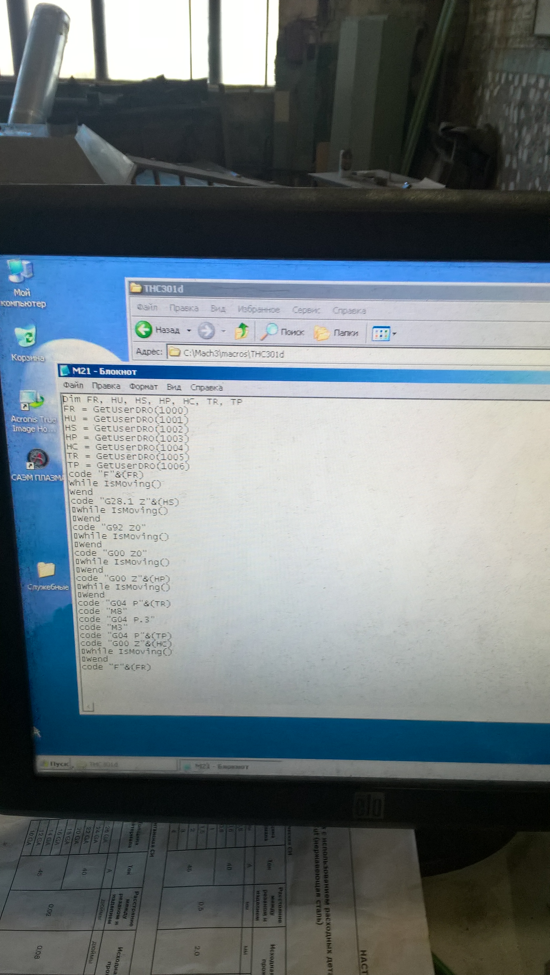

а вот содержимое М21.М1S:
Dim FR, HU, HS, HP, HC, TR, TP
FR = GetUserDRO(1000)
HU = GetUserDRO(1001)
HS = GetUserDRO(1002)
HP = GetUserDRO(1003)
HC = GetUserDRO(1004)
TR = GetUserDRO(1005)
TP = GetUserDRO(1006)
code "F"&(FR)
While IsMoving()
Wend
code "G28.1 Z"&(HS)
While IsMoving()
Wend
code "G92 Z0"
While IsMoving()
Wend
code "G00 Z0"
While IsMoving()
Wend
code "G00 Z"&(HP)
While IsMoving()
Wend
code "G04 P"&(TR)
code "M8"
code "G04 P.3"
code "M3"
code "G04 P"&(TP)
code "G00 Z"&(HC)
While IsMoving()
Wend
code "F"&(FR)
может кто пояснить какие действия прописаны в этом макросе? Может я вообще зря к нему привязался?
FLUKE
Сообщения: 832
Репутация: 187
Откуда: Смоленск
Сообщение FLUKE »
Вайпер писал(а):Выкладываю фото нашего чудоаппарата)))
Оно?
http://texasmicrocircuits.com/homepage.html
САЭМ плазма
http://smolatom.ru/info/rukovodstvo-operatora/
Фото 2 и 3 крупнее. Там почти всё написано, что вы спрашиваете. Скорость, скорее всего, задаётся из мача, в ж-код её писать не надо (надо пробовать).
Ось Z управляется мачем, высота переезда на 3ем фото.

В случае возникновения сбоев, связанных с поиском заготовки и непредсказуемых сбоях при выполнении программы нужно в ПЕРВУЮ ОЧЕРЕДЬ убедиться в исправности всех трех быстро заменяемых защитных реле 12В, находящихся в шкафу управления.
Надеюсь это вы читали.
Кнопка «ИНФО» позволяет открыть экран с дополнительной полезной информацией.
Что там?
Кнопка «M3» позволяет в ручном режиме зажечь и погасить факел плазмотрона. Индикатор «Факел» сообщает об активном реле зажигания факела.
Работает? Индикатор Факел работает?
В случае необходимости в любой момент можно произвести восстановление заводских настроек. Для этого необходимо закрыть интерфейс управления САЭМ ПЛАЗМА и запустить ярлык «Acronis True Image», расположенный на рабочем столе. Затем «Перейти к главному окну» — Моя система – Восстановить. В появившемся окне необходимо нажать «Восстановить сейчас».
Бэкап есть? От куда комп? Шиткама там небыло?

Вайпер писал(а):Шиткам ж-коды не будет писать под мой Мач???
В инструкции на сайте есть кусок ж-кода. Шапка совпадает с
Вайпер писал(а):один G код от бывшего владельца станка
собственно правьте постпроцессоры имеющиеся или подбирайте более похожий. Скорость не указывается вообще. В инструкции есть настройка шиткама, кстати.

FLUKE писал(а): Кнопка «ИНФО» позволяет открыть экран с дополнительной полезной информацией.
Что там?
Там инфа по сути таже самая, что и в мануале
