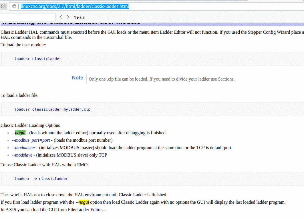

Re: Подключение различных компонентов к плате Mesa 7I77
Добавлено: 24 окт 2019, 18:55
Mehobr
nkp писал(а):В хал после имени файла ладдера проптсать
-- nogui
Вот, так прописал, окна CL все равно запускаются
loadusr classicladder tool.clp -- nogui
Добавлено: 24 окт 2019, 20:16
loadusr classicladder tool.clp  --nogui
Выделение_031.png (8577 просмотров) <a class='original' href='./download/file.php?id=170979&mode=view' target=_blank>Загрузить оригинал (60.91 КБ)</a>
