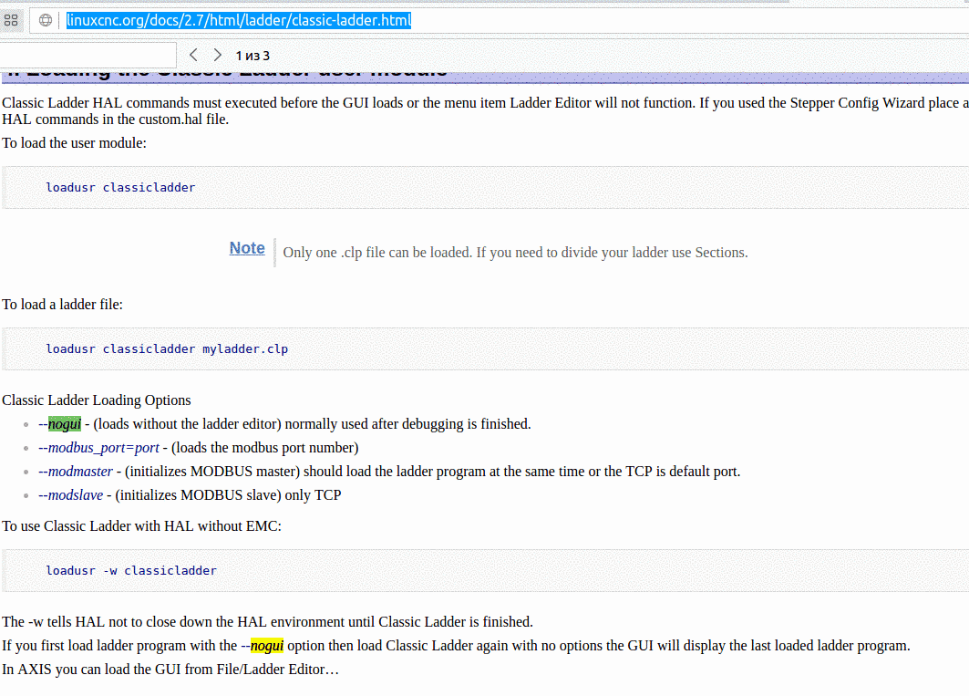

И последний вопросик по CL: окона Сlassicladder, теперь все время будут запускаться вместе axis или можно как то отключить?
Сообщения: 8167
Репутация: 1589
Re: Подключение различных компонентов к плате Mesa 7I77
Сообщение nkp »
В хал после имени файла ладдера проптсать
-- nogui
Две черточки nogui
Mehobr
Сообщения: 161
Зарегистрирован: 15 июн 2015, 00:20
Репутация: 18
Сообщение Mehobr »
nkp писал(а):В хал после имени файла ладдера проптсать
-- nogui
Вот, так прописал, окна CL все равно запускаются
loadusr classicladder tool.clp -- nogui
Сообщения: 8167
Репутация: 1589
Сообщение nkp »
loadusr classicladder tool.clp  --nogui

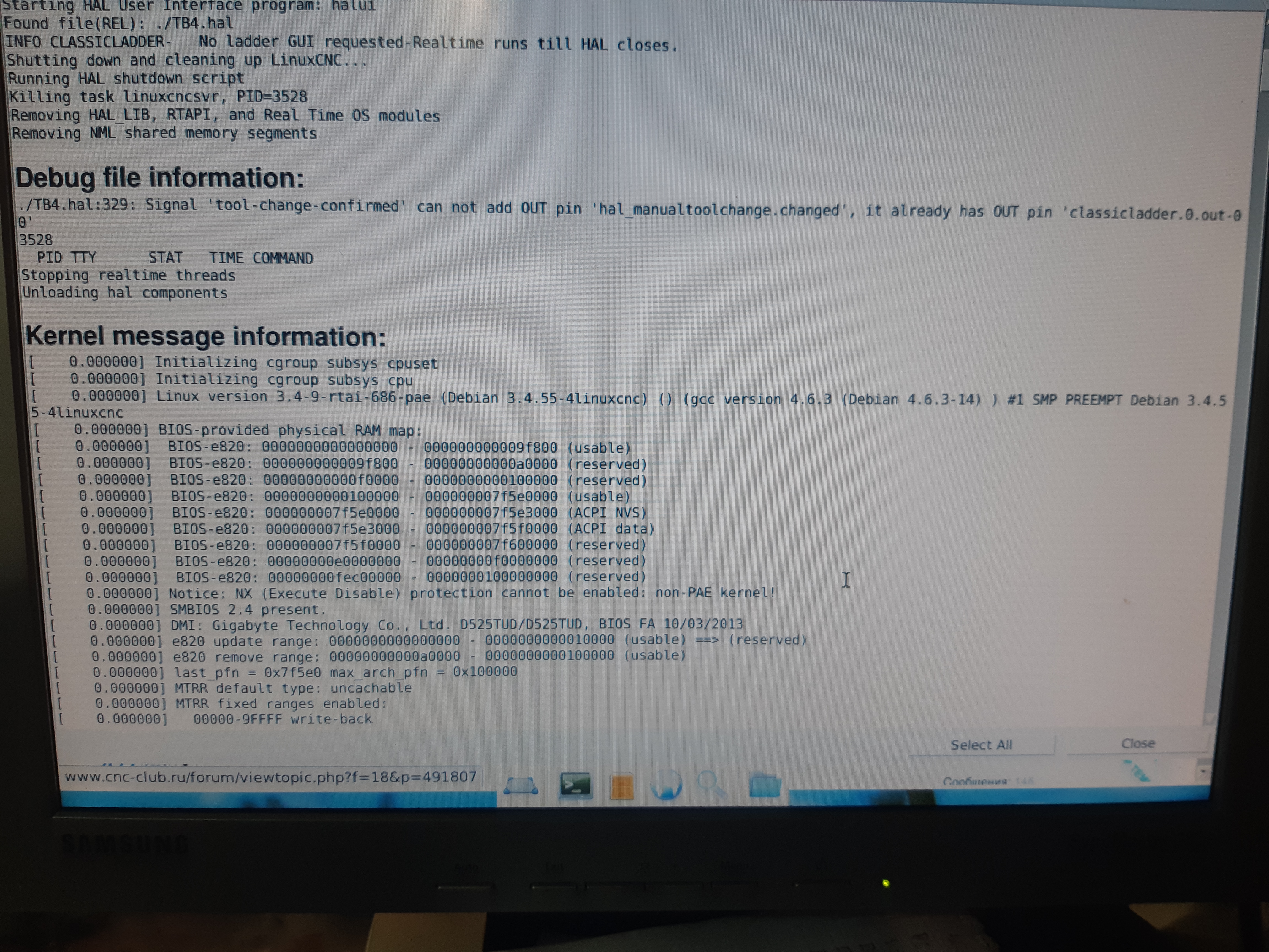

Вот, такая ошибка вылетела, не пойму что значит
15741784544902092156002226163948.jpg (8679 просмотров) <a class='original' href='./download/file.php?id=172190&mode=view' target=_blank>Загрузить оригинал (5.75 МБ)</a>
ScrewDriver
Сообщения: 1866
Репутация: 498
Настоящее имя: Василий
Сообщение ScrewDriver »
Mehobr писал(а):Вот, такая ошибка вылетела, не пойму что значит
сигнал уже используется в ладдере у тебя. ты его видимо два раза пытаешься заатачить.
Мой Ютуб канал.
Mehobr
Сообщения: 161
Репутация: 18
Сообщение Mehobr »
Ничего не менял в hal файле.
Последний раз включал станок на прошлой недели, все работало. Сегодня при запуске выскочила эта ошибка.
Сообщения: 8167
Репутация: 1589
Сообщение nkp »
как выше было сказано - сигнал уже коммутируется...
тут одно из двух:
либо редактировался хал файл,
либо запускается какой то иной конфиг...
в любом случае ничего страшного - просто удаляем ненужные "хвосты"
я так понял - hal_manualchanger-а у нас нет...
вот и удалить все упоминания о нем...
зы
если выложишь конфиг - можно будет точно сказать - что и как править...
