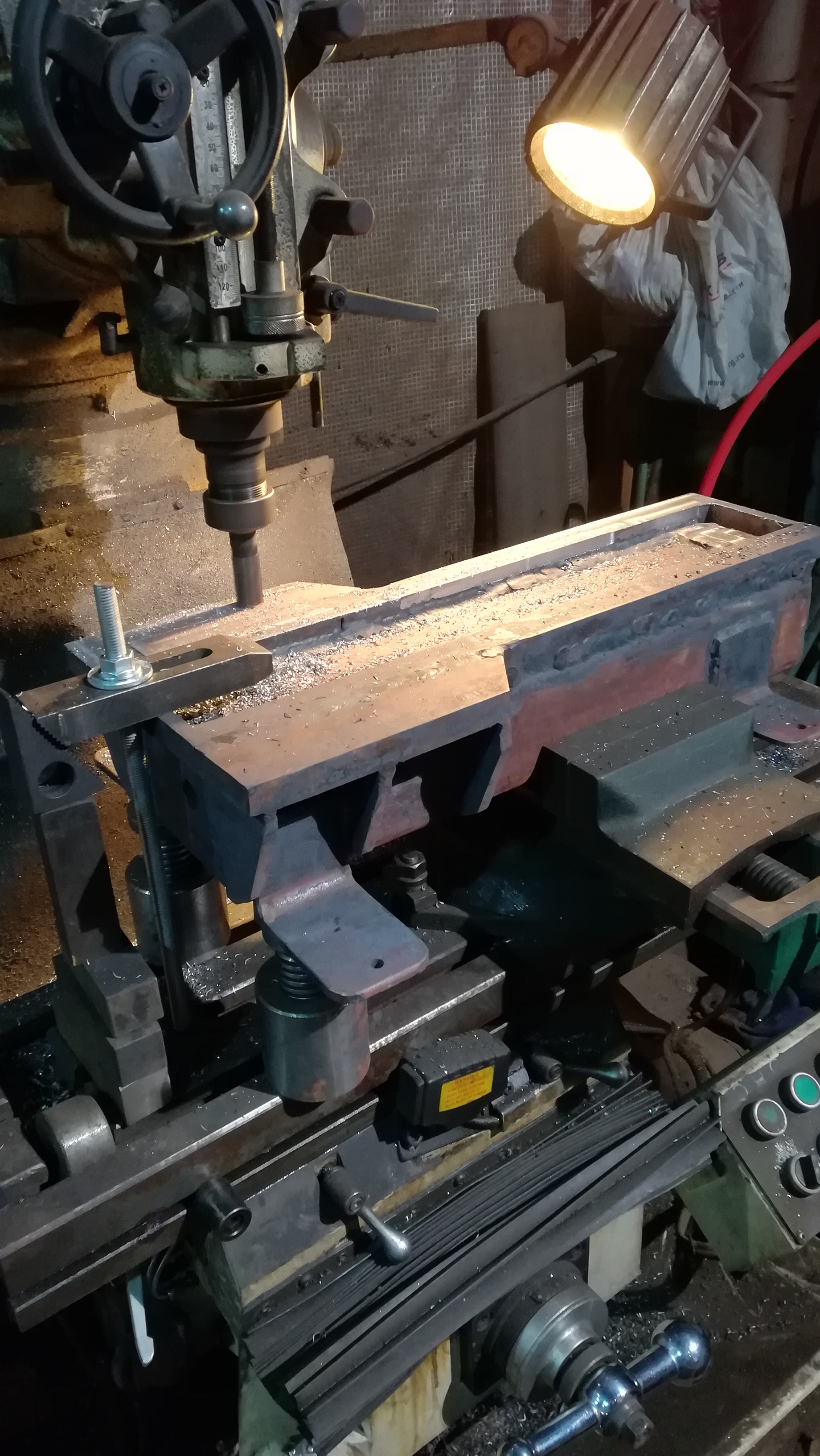

Добавлено: 04 апр 2020, 22:19
Igor1
Добрые люди пустили к фрезерному бесплатно на 2 дня. Мол неси фрезы и фрезеруй сколько хочешь. Купил две фрезы 20 мм по 180 руб. и стал к станку. Выставлял каждую деталь, неверное по 2 часа. Зажимал в большие тиски и подпирал фрезерными домкратиками.
IMG_20191031_155821.jpg (11274 просмотра) <a class='original' href='./download/file.php?id=179589&sid=48fd1ee27f0105e6027fc14570218e69&mode=view' target=_blank>Загрузить оригинал (1.58 МБ)</a>
IMG_20191031_162831.jpg (11274 просмотра) <a class='original' href='./download/file.php?id=179590&sid=48fd1ee27f0105e6027fc14570218e69&mode=view' target=_blank>Загрузить оригинал (1.67 МБ)</a>
Пятаки ног колонны, естественно на таком станке отфрезеровать не удалось, надо ещё искать горизонтально-фрезерный.

yellosax
А какую точность обеспечит этот станок на который пустили порабатать, я так понимаю потом шлифовка не планируется ?
